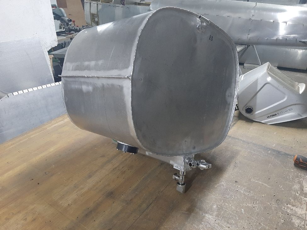

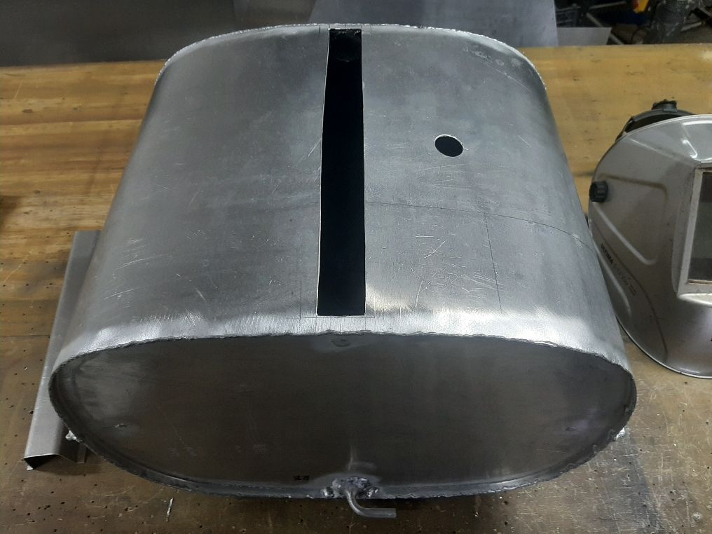

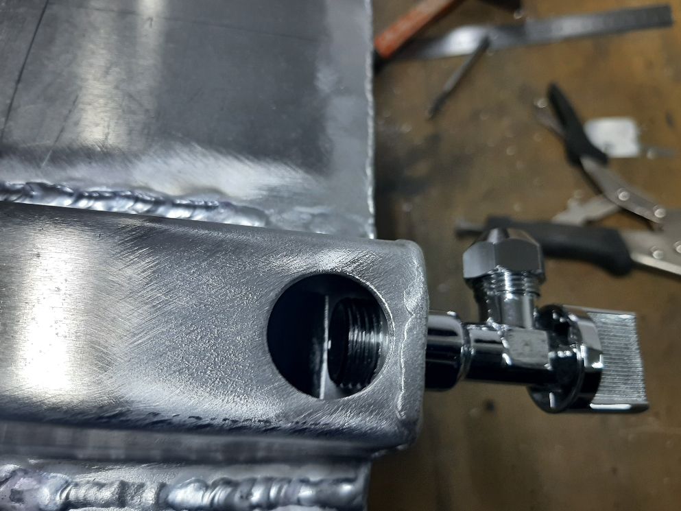

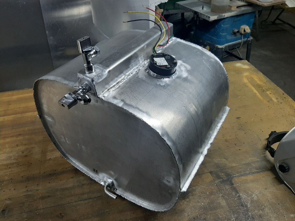

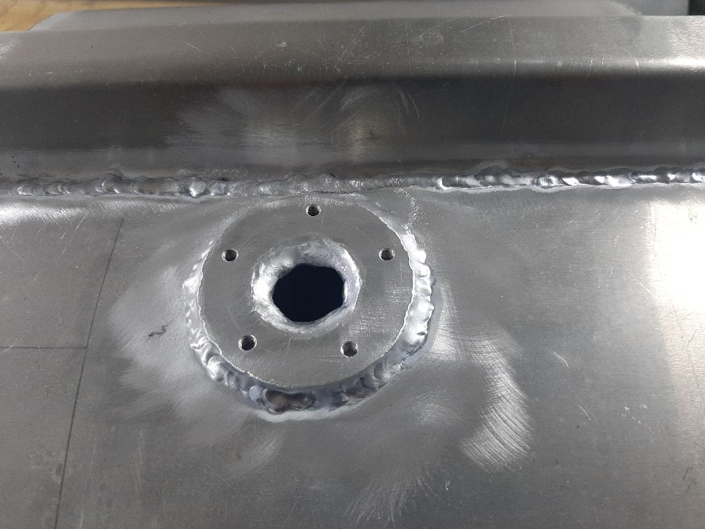

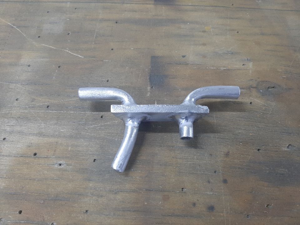

Мне нужно три входа в бак сверху трубкой 10 мм, дренеж, обратка и вход для перекачки из допбака. Реализовал вот так

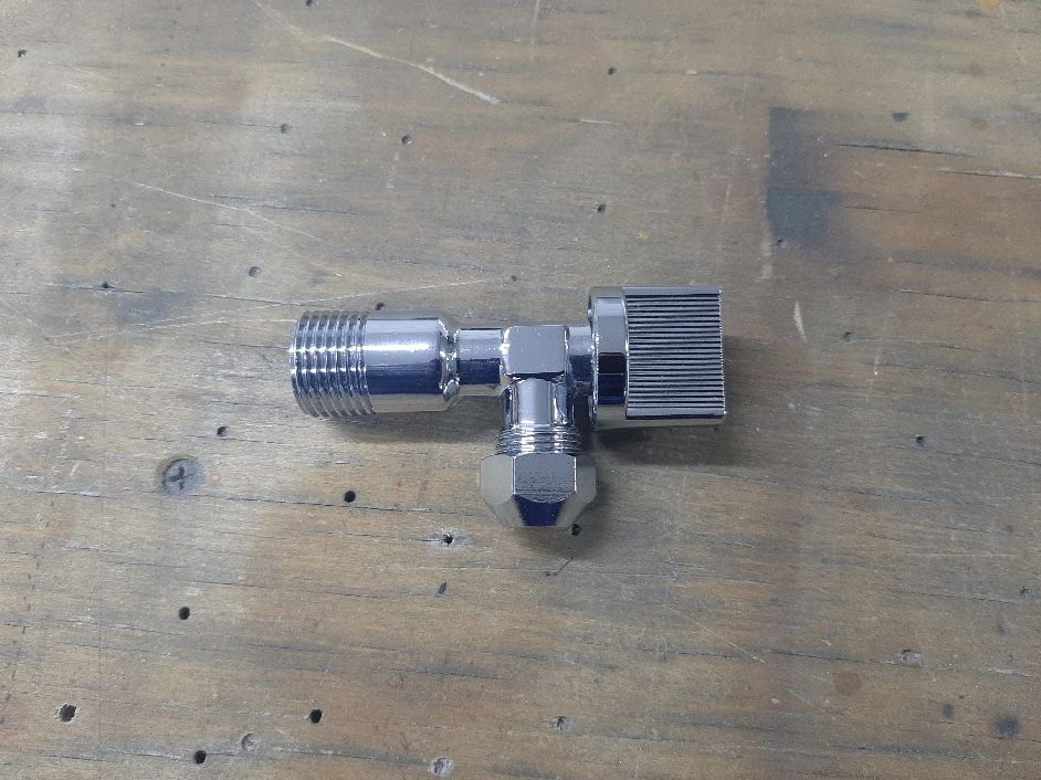

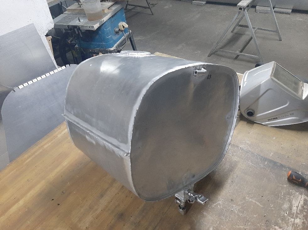

Краны давно применяю вот такие, всегда есть, надёжные, стоят копейки и топливная трубка прекрасно присоединяется. Это установлен заборный, высота от нижней точки 25 мм. Отверстие рядом под сливной.

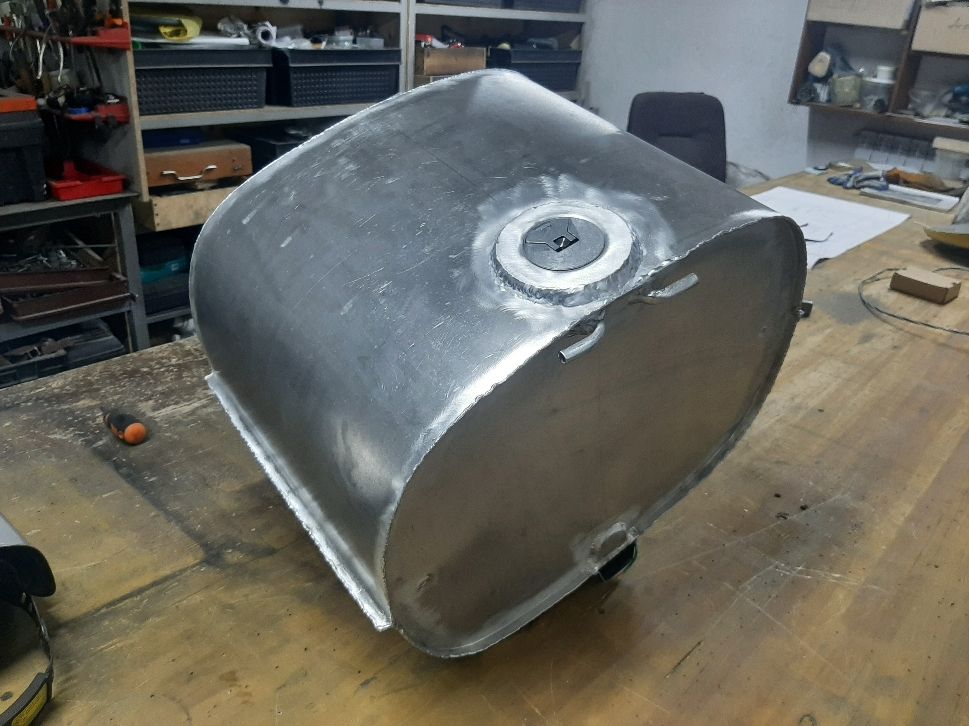

Осталось заварить одну заглушку и сделать проверку герметичности. Ну и определить объем.

Резьбу краника,которая заворачивается в бак чем уплотняете-герметик( какой?),подмотка или...
Lapshin
Обычно, для вворачивания кранов используют коническую резьбу "брикс", которая в уплотнении не нуждается.
