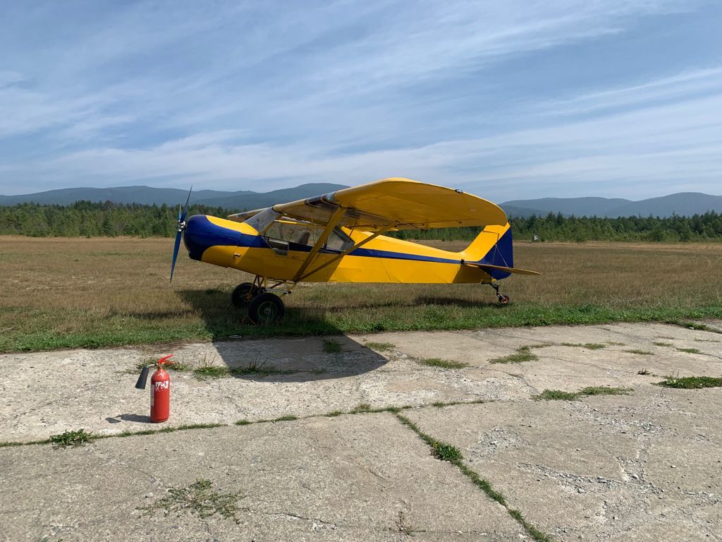

Привет, Володя, привет дорогой друг! Очень за тебя рад, что ты не только достроил, и обълетал, но и эксплуатируешь свой замечательный самолёт!
А я вот можно сказать из-за тебя за этот проект взялся, как я писал в самом начале
Володя на Сахалине крабами и икрой манит
Уж очень хочется к тебе в гости попасть 😊
Пилотяга
Сергей! Буду рад встретить тебя на нашем замечательном острове!

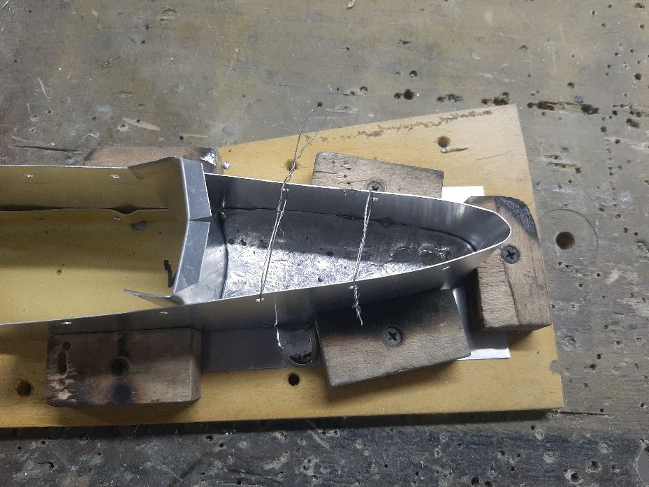

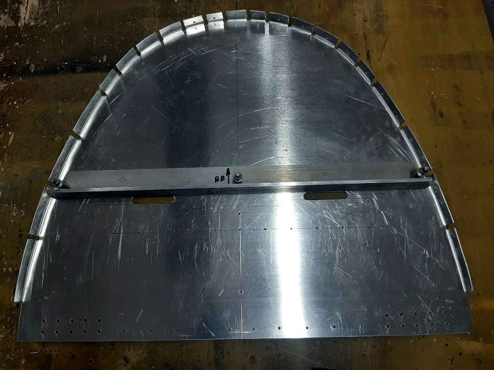

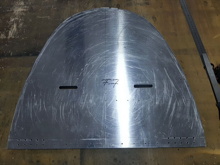

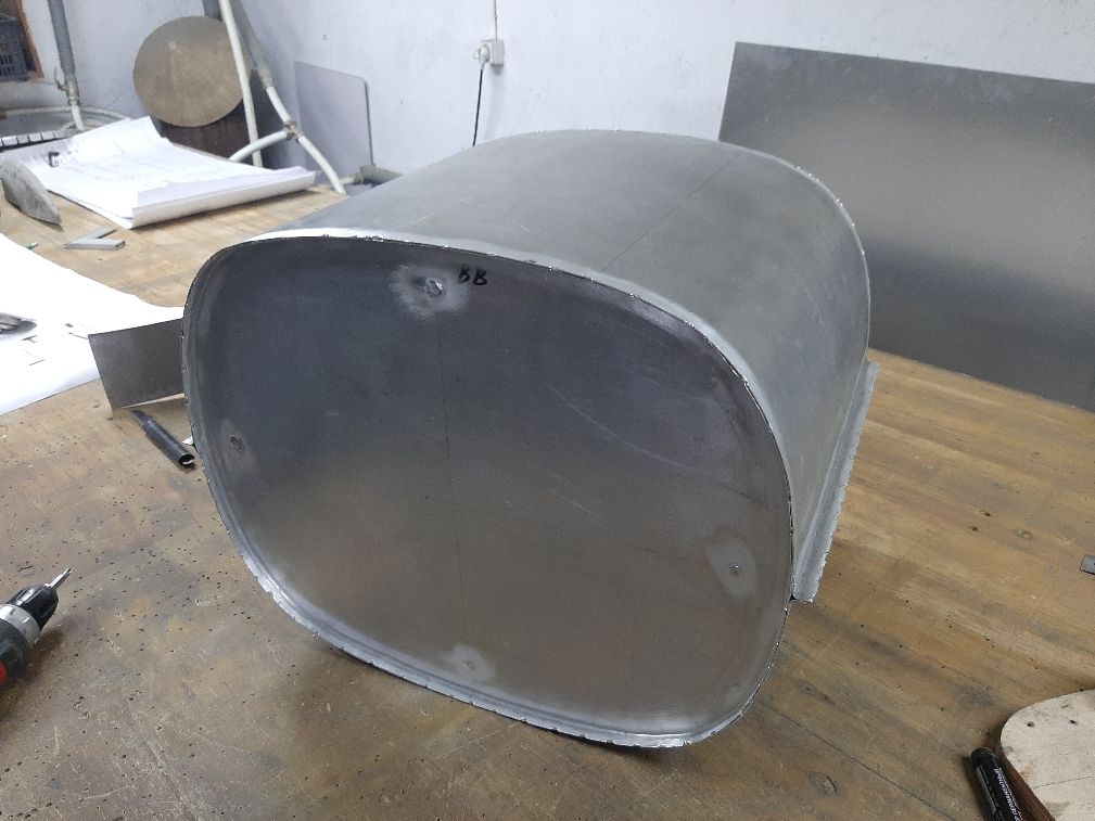

Подсобрал на прихватках топливный бак. Похоже погорячился с размером. Хотелось вписать максимально возможный объем, это удалось, но уж очень большим выглядит. Сколько вышло пока неизвестно, но больше сорока литров точно.

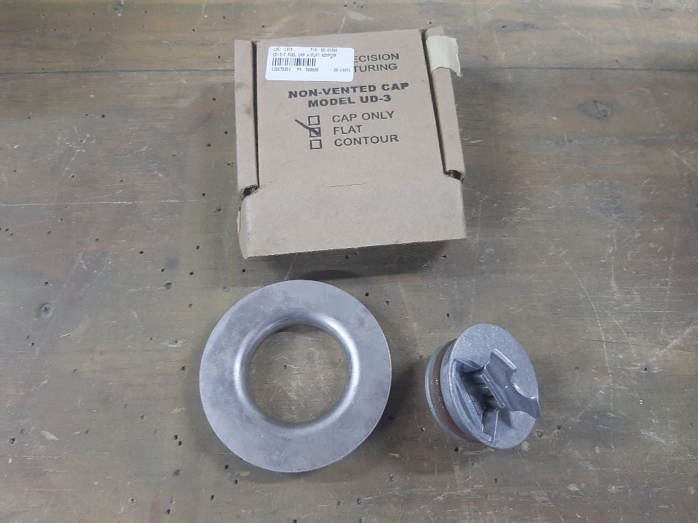

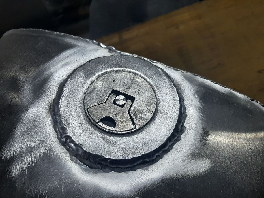

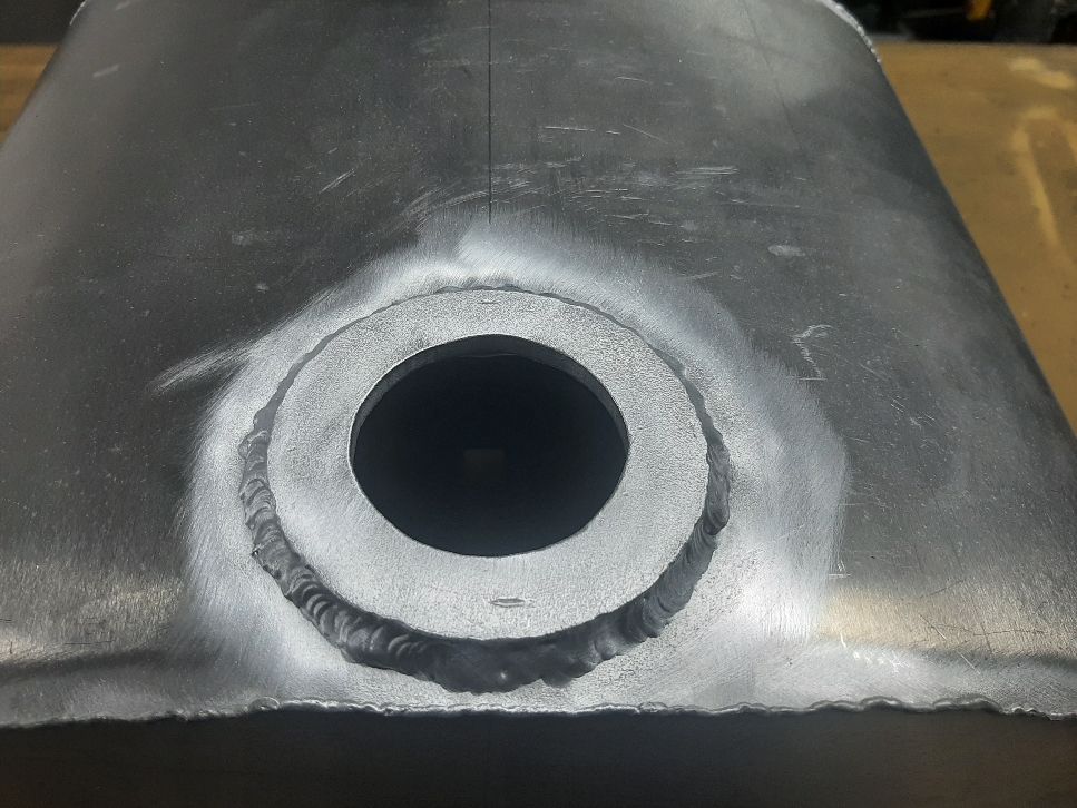

Проварил швы и взвесил 1874 гр вес оболочки бака. Бак сварен: торцы АМЦ 0.5 мм, обшивка АМГ3 1.0 мм.
