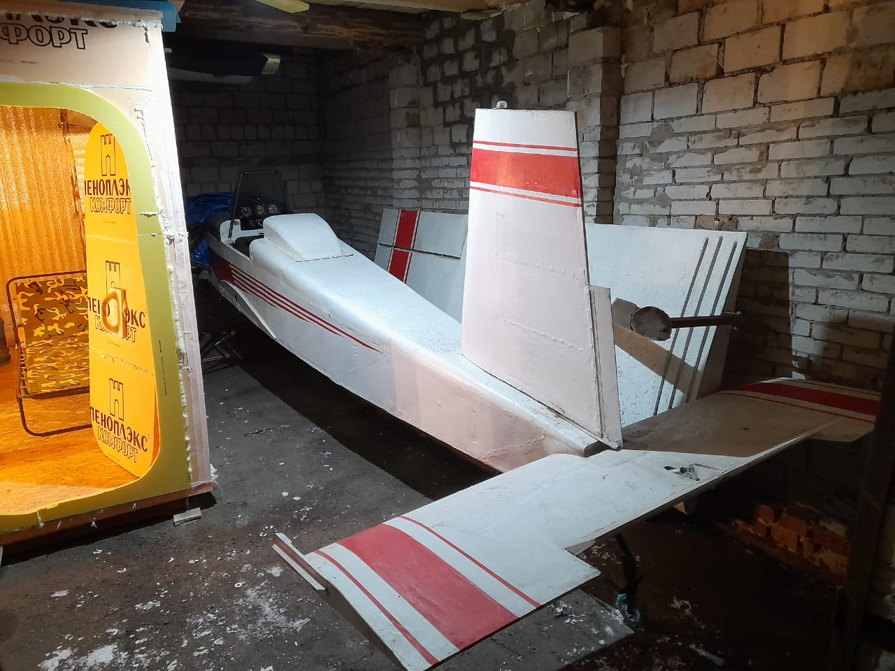

Всем здравствуйте! Забрал таки я у Виктора Ивановича сей самолет. О дальнейшей судьбе его буду отписываться здесь=) В планах довести и хорошенько налетаться. Виктору Ивановичу большое спасибо за теплый прием!

Дай Бог Илья , теперь это дело молодых. Самолет хороший и при грамотном обращении принесет желаемое.Удачи тебе и счастья.

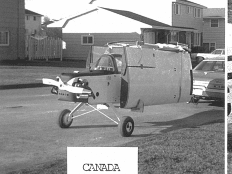

По своему самолету провожу полную инспекцию, текут шланги охлаждения, все топливные шланги потрескались, нужно менять, в баке обнаружил обертку от кисти... Между делом придумываю как же закрепить консоли крыла по бокам фюзеляжа для перевозки, закрепленные подкосы этому сильно мешают. Работы еще вагон.
Как сделано в оригинале
