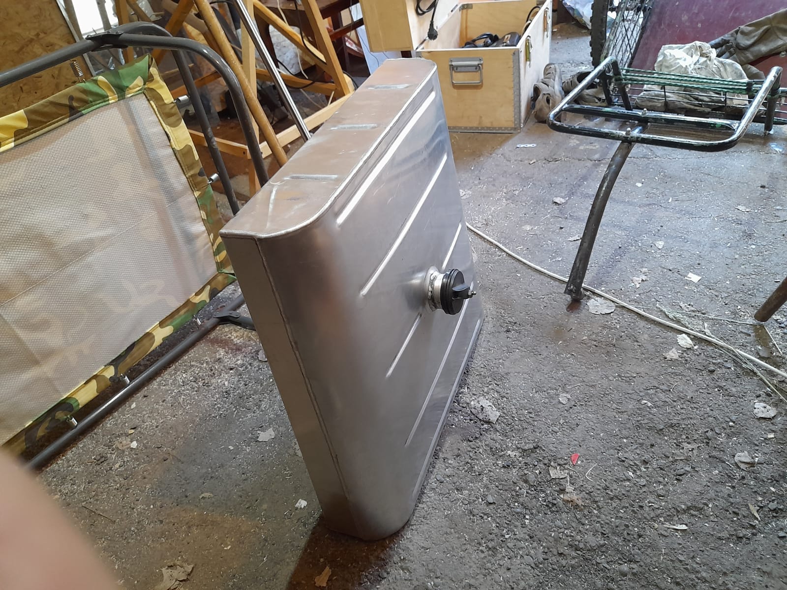

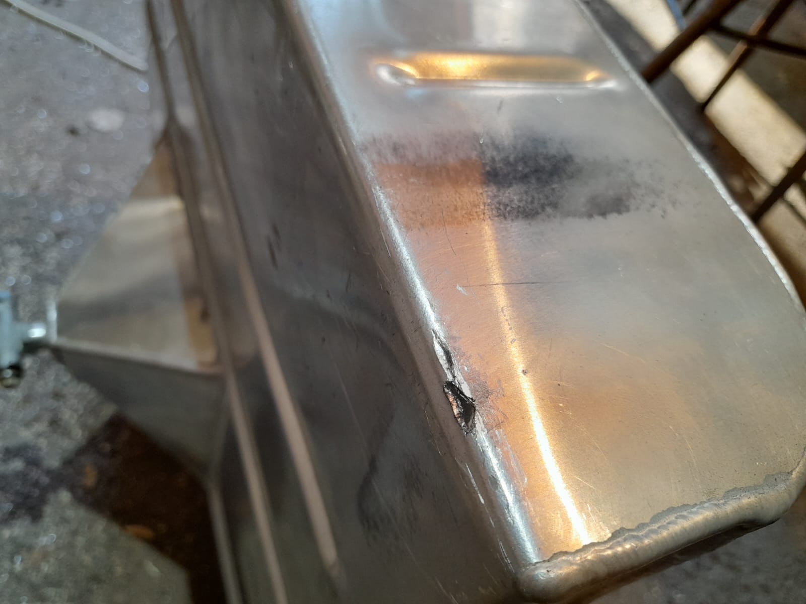

Очень порадовал бак, сварен добротно. Нужно только подложить войлока в местах натирания. Фюзеляж создает впечатление прочности, где-то даже переупрочненности. При посадке\высадке не думаешь за что схватиться чтобы чего-то не сломать, все надежно. Вообще посадка в самолет как на мопед, запрыгнул сверху и все. Не надо запоминать алгоритм действий чтоб не застрять) Вопрос к знатокам ротакс для чего нужна лампочка подцепленная к реле-регулятору? Уж не освещать ли подкапотное пространство?)

Очень порадовал бак, сварен добротно....

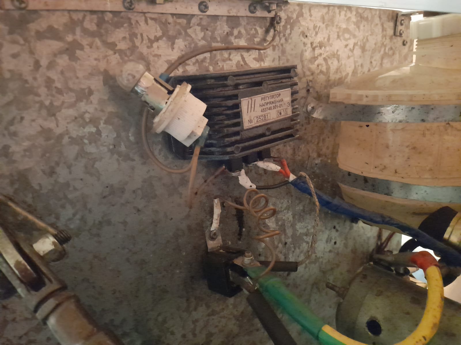

По баку понятно, что не он его варил, это изделие Антон-Дениса, в противном случае был бы похож на мотораму. Сидеть на форуме и строчить во все ветки - это задача попроще, но хотя бы уведомить, что многое сделано из г... и палок, МИР был обязан, "я так думаю"©
По лампочке - это нагрузка на реле, так как ИЭ запрещает его работу без потребителя. В своем случае я ставил в цепь конденсатор. Удачи вам в устранении всех косяков и осторожности в последующей эксплуатации!

лампочка нужна для нагрузки, была проблема на 582 ротаксе перезаряд, так боролись.
следите за зарядом аккумулятора, может вскипеть на 582 это проблема была у меня
Извините за оффтоп, подскажите а как перезаряд диагностируется?
кипит аккумулятор.
я по колхозному сделал (на аэродроме), лампочка не помогла.
тумблер отключения заряда аккумулятора. и как перезаряд, отключал.
Но у меня там из электрики, только указатель уровня топлива была, а стартер ручной был, было это 12 лет назад... время идет конечно.
Наверное надо по нормальному делать как то разбираться в теме.

Вольтметр на приборке, например...
Какое интересное реле стартера под реле-регулятором напряжения...
Да, я почему и спрашиваю, вольт метр есть, каких то страшных значений не показывает. Но аккумулятор тёплый - хотя стоит в прохладном месте.
