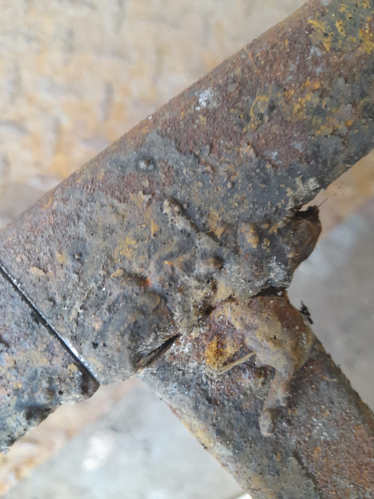

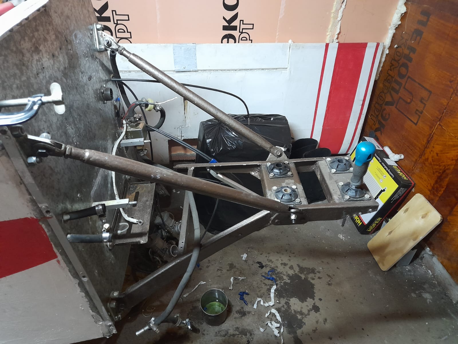

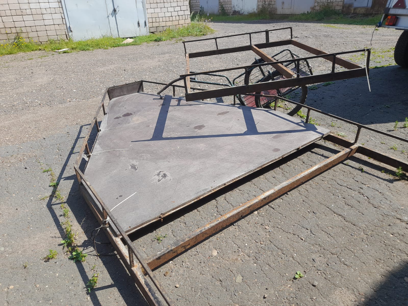

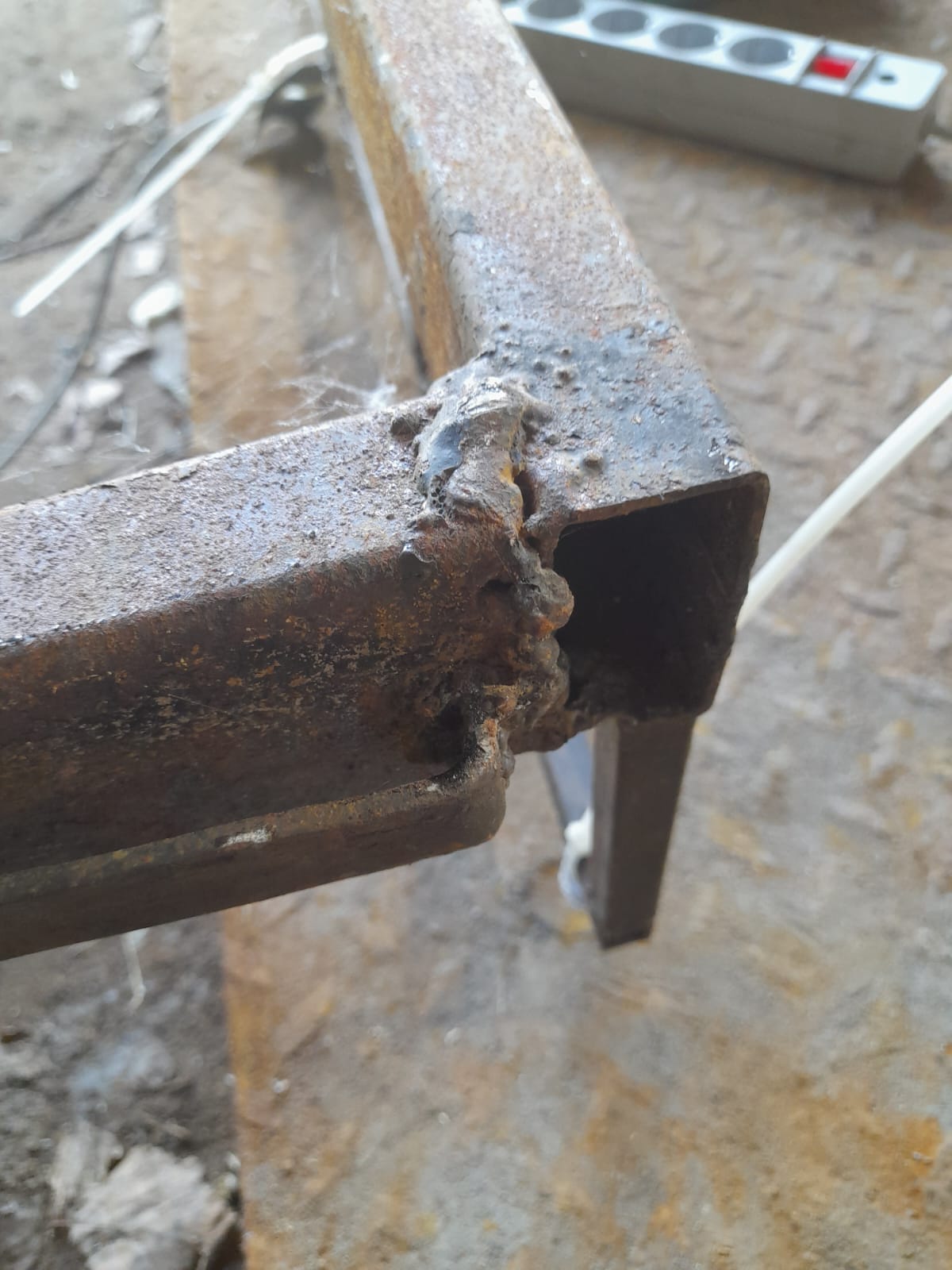

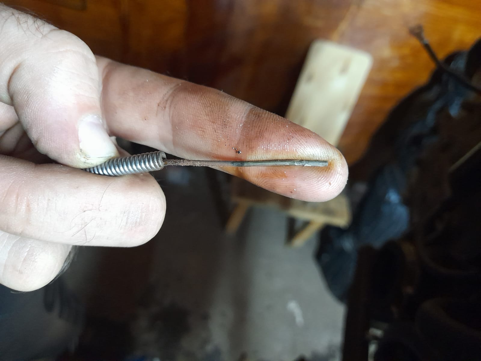

Наконец-то добрался до самолета, пришлось утеплять гараж и превращать его в мастерскую для дальнейшей работы над самолетом зимой. Разобрал прицеп, продал основу так как он мне уже не пригодится. Везде, даже в изготовлении платформы прицепа чувствуется рука "Мастера". Думаю по фото все понятно без слов. Профиль не проварен вообще, удивительно что вообще смогли провезти самолет такое расстояние. Прицеп у бывшего хозяина стоял несколько зим под открытым небом, естественно когда я приехал за самолетом, то он уже был весь ржавый, в личке же продавец поднял цену на прицеп еще на 5 тысяч мотивируя тем что он же новый, на деле и светотехника оказалась не рабочей. Платформа была просто попилена на материал. Моторама сварена тем же мастером, соответственно целиком на выброс, вся в трещинах. Проводка вся под замену, кругом отваливающиеся провода, тросики газа и подсоса тоже вываливаются, шланги все туда же. Капот и передний гаргрот с бестолковым ветровиком тоже в утиль. Бензобак конечно хорош, но Мастера поставили болты так что два из них натерли почти до дыр, надо будет отдать на провар. Кругом все наколхожено, крепеж весь ставили какой попадется под руку. В целом же по деревянной части, мотору, и обшивке каких-то серьезных недочетов пока не обнаружил. Планы на зиму такие: сделать новый передний гаргрот, лобовое стекло пошире, сделать задний гаргрот, сварить мотораму, со сдвигом мотора вперед, для компенсации веса гаргрота, сделать сдвижной назад фонарь, выкинуть тормоза тракторного типа, огромный рычаг их привода, поставить гидро от вело, эффективность будет небольшая что и требуется, возможно сделаю раздельные. Также сделаю новый капот, есть небольшие резервы по снижению веса, возможно получится компенсировать прибавившийся от переделок вес. Самолет готовый к облету....

Я уже писал об этом- повторюсь. Я бы всего лишь спонсором проекта, строил в основном не я , а обтягивал, красил ,ставил тормоза, собирал капот из того что было, просто не хотелось терять на этом.Строили в клубе другие. Пробовал его облетать и подорвал на 0,5 м кратковременно вдоль полосы, самолет вроде шёл ровно им на этом все нескем было им заниматься.Прицеп я варил как мог - я совсем не сварщик, так что...........

Вот ещё раз обращу Ваше внимание на крыло, а ещё точнее - лонжерон. Снимите обшивку - посмотрите. Видите, мир "заднюю включил" - не он, мол, делал...
