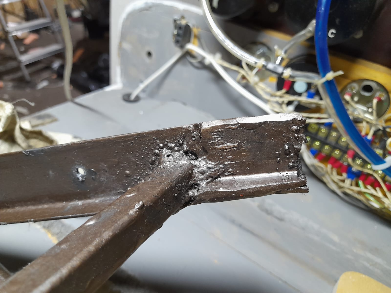

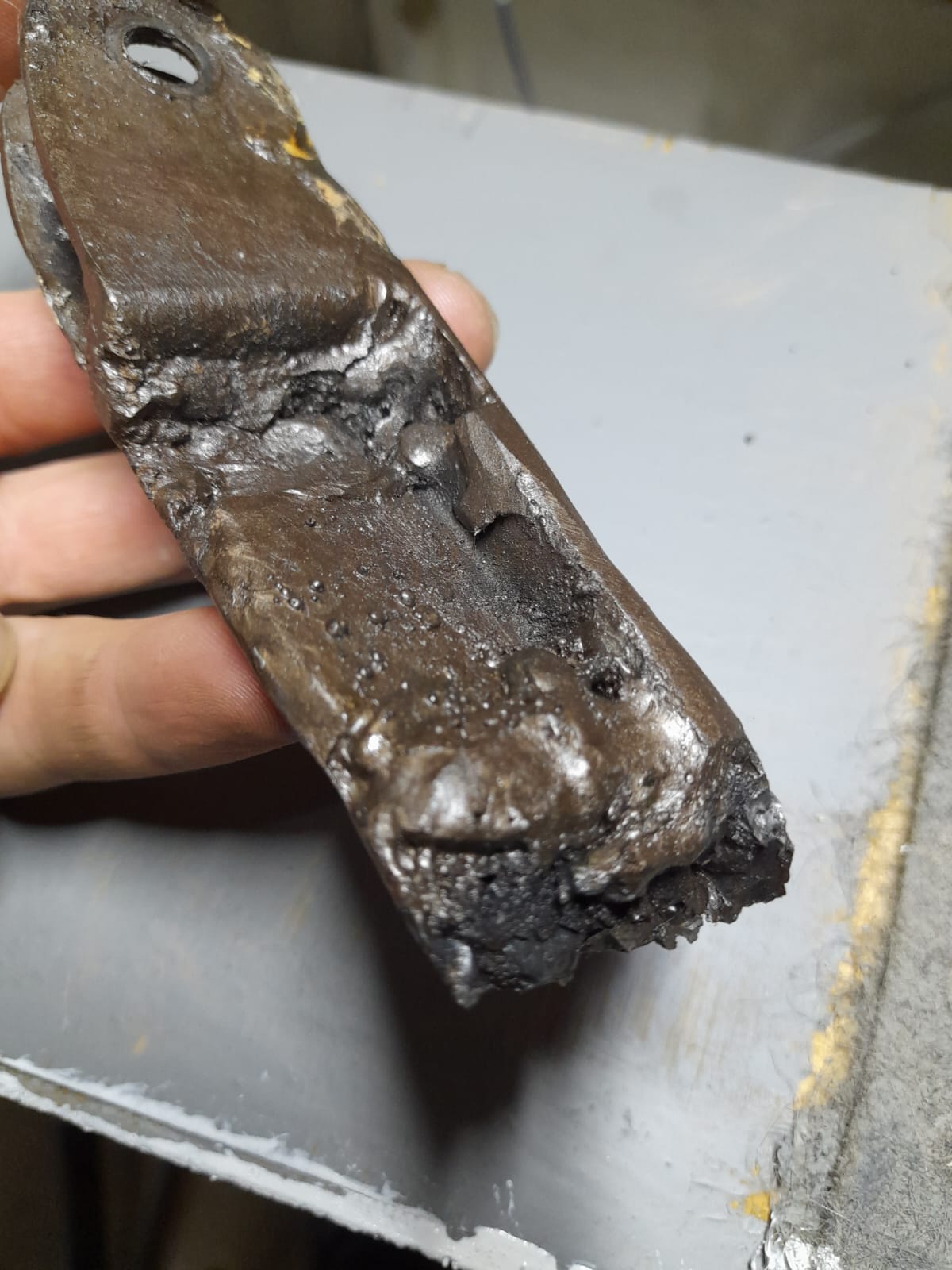

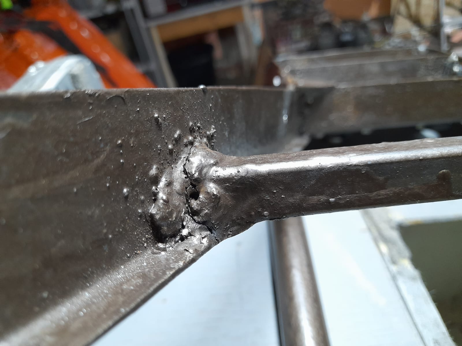

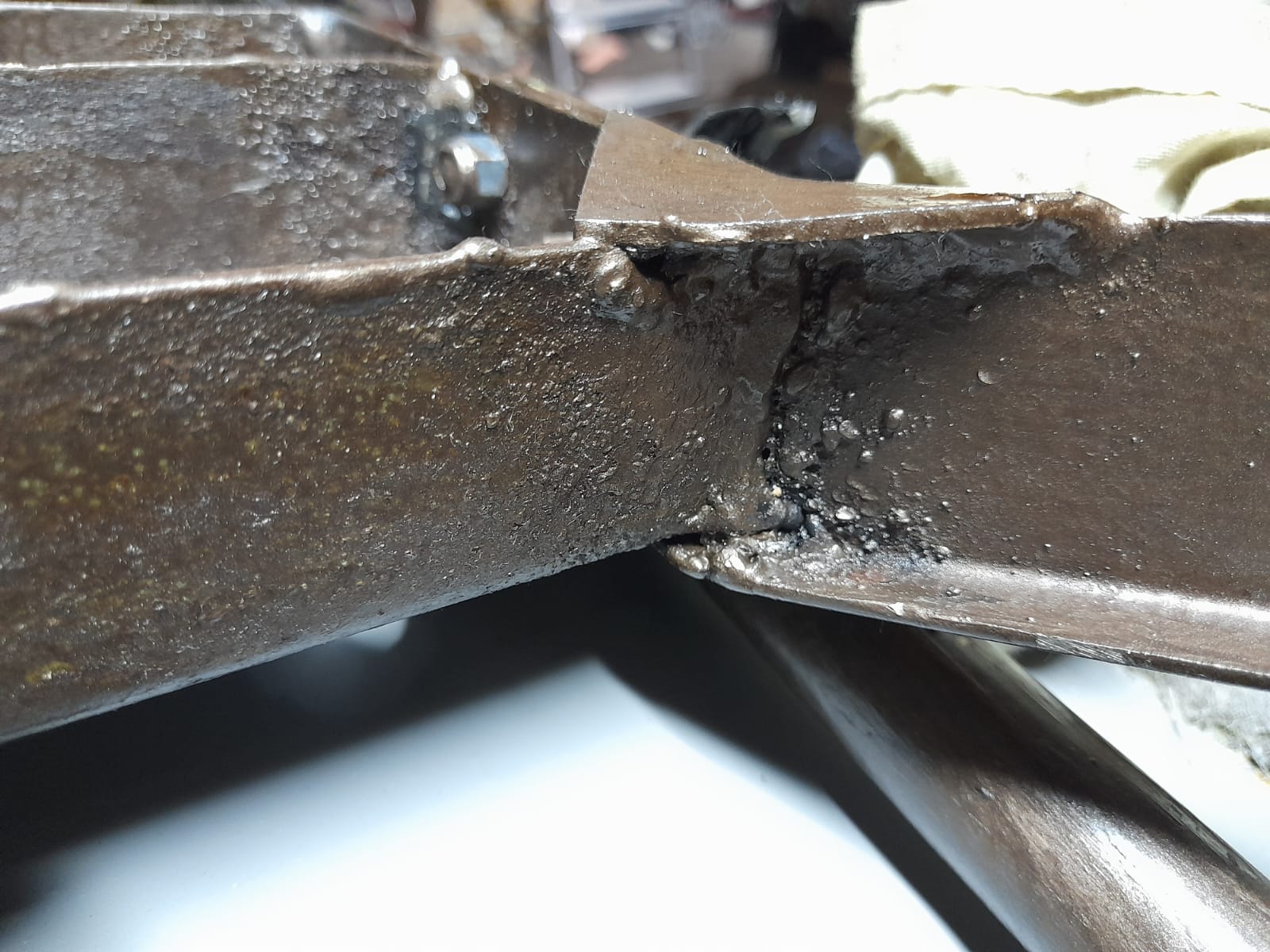

Если по цене мотора, то и обсуждать тут как бы нечего. Если клеевые места нормальные, без трещин, летать будет и ничего ему не будет. Сварка конечно, жесть!

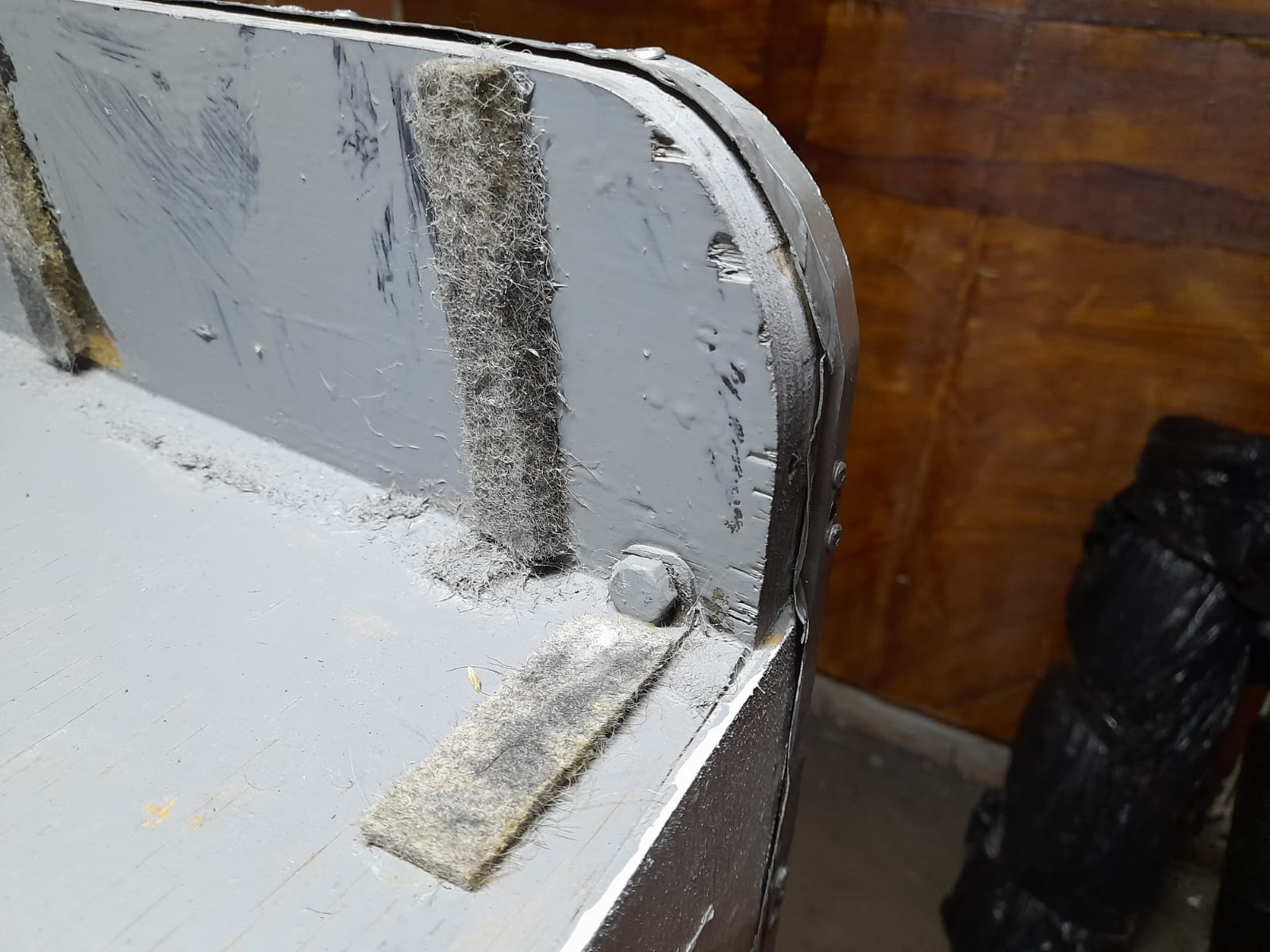

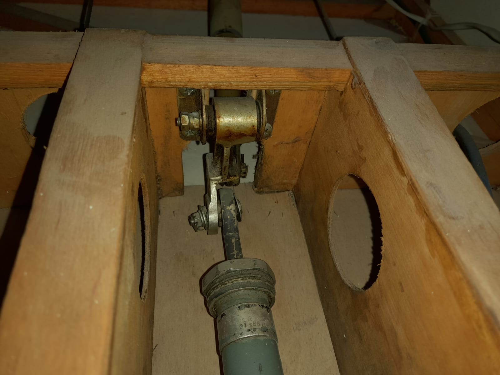

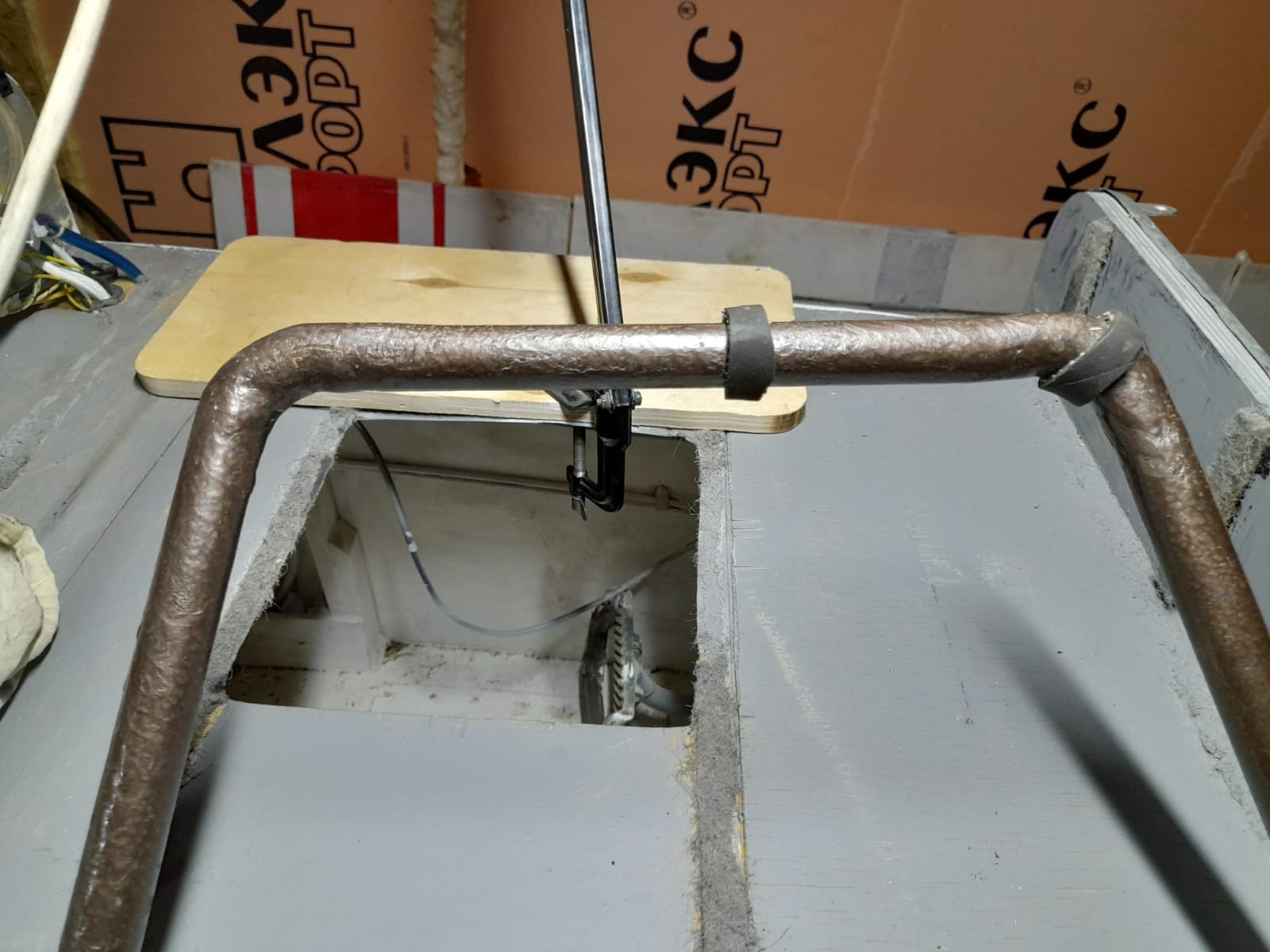

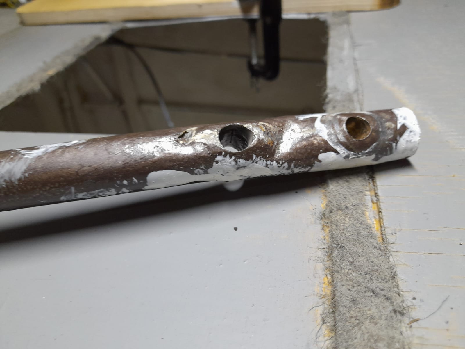

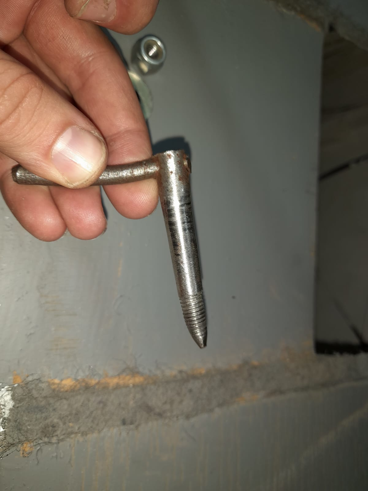

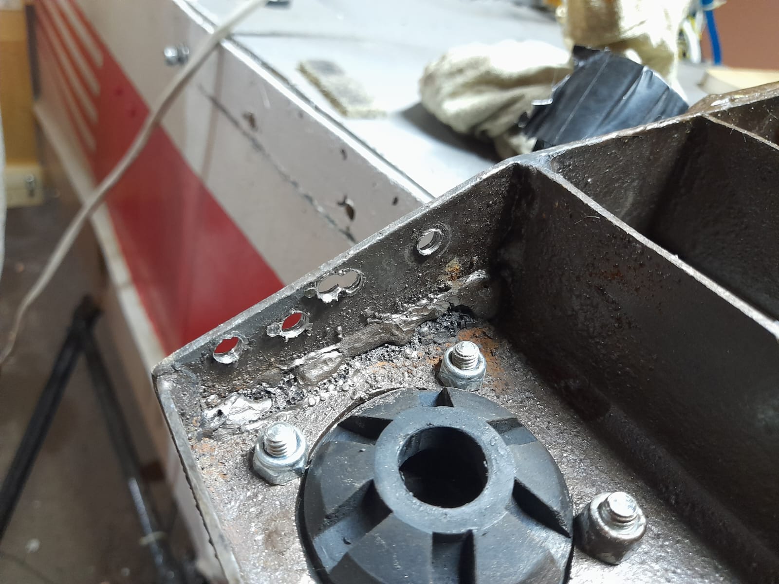

Собственно вот и корень зла - моторама, нисколько даже не проварена. Далее на фото идет болт крепления КРЫЛА(!!!) выточен явно 5-ти осевым болгаро-фрезерным станком(руками) и на нем же нарезана резьба. Далее дуга "безопасности" которая варена точно так же. привод цельноповоротного оперения где соединены два ШСа, те самые два болта что натерли единственную ценную после мотора вещь в этом самолете-бензобак. Ну и в завершении саморез вкрученный под кронштейном моторамы! Все больше поглядываю на стойки шасси, вполне возможно и они под замену. Подкосы сделаны из алюминиевого профиля с законцовками из того же профиля пиленого в виде швеллера. Уверенности тоже не добавляют-под замену. Подкосы кстати не съемные, по-моему это самое дебильное решение, вместо того чтобы их просто поменять, придется вскрывать обшивку. Постепенно в самолете все меньше годных деталей! Аргументы в духе я не сварщик, строил не я, вообще не принимаются! Если ты не сварщик то какого хрена браться за электрод!? Если ты продаешь что-либо то должен знать что и как ты продаешь и не впаривать новичкам МАКЕТ самолета опасный для жизни! Что было бы если бы моторама оказалась чуть прочнее и позволила бы взлететь? Облет я хотел доверить опытному человеку, который не знал бы как и я о скрытых дефектах, как потом я смотрел бы в глаза его родным!? Призываю автора к ответу и урегулированию данного вопроса. Это уже край. есть еще дефекты, до которых еще не дошел с камерой.

Даже шлак не убран после сварки.Это же лишний вес.) Больно не грустите.Если сами не хотите весь его переделать то лучше продать тому кто сможет.Но Мир действительно должен сказать кто его строил и выдержит ли он полетных нагрузок.А то смысл его доделывать проще новый построить.С несъемными подкосами не шутите там самая большая нагрузка.Они абсолютно ровные должны быть.Еще видно самолет перетяжелен фанера похоже 3-4мм. взвесить бы его.

Я настроен его довести до летного состояния, есть надежда что деревянную часть делал все же опытный человек. Кстати по весу далеко за 250, а не 190 как писалось миром ранее. Такие сечения скорее дань оригиналу, там он весь из фанеры, но зато когда залазишь в кабину ничего не хрустит, чувствуется запас прочности. Кстати еще нюанс, в теме о продаже мир писал что мотор после капиталки и было вложено много денег, на деле при общении выяснилось что была просто заменена прокладка а в остальном якобы мотор был изначально в хорошем состоянии, так что где правда не сыскать.
