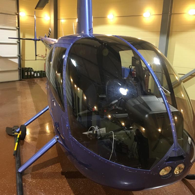

Уважаемые самодельщики, хочу сделать прозрачный фонарь (стекло) для вертолета, как на фото. Вопрос, можно ли делать из поликарбоната или можно из любого другого прозрачного пластика?
И как именно придать стеклу такую форму? Знаю что это делается на болванке, но хотелось бы услышать советы от тех, кто уже делал подобное самостоятельно.
Как вообще делается такое стекло? Чем греть и прочее? Можно ли самому в гаражных условиях сделать или у нас есть предприятия где можно заказать?

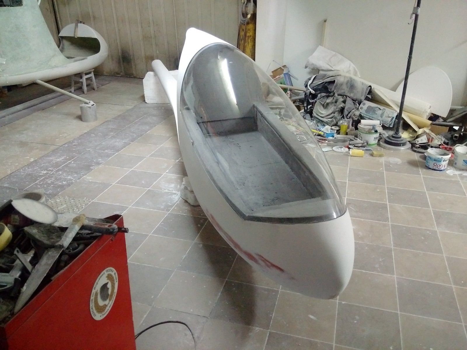

=PET-G ("бутылочный") =лчше без болванки (отпечатки !)...

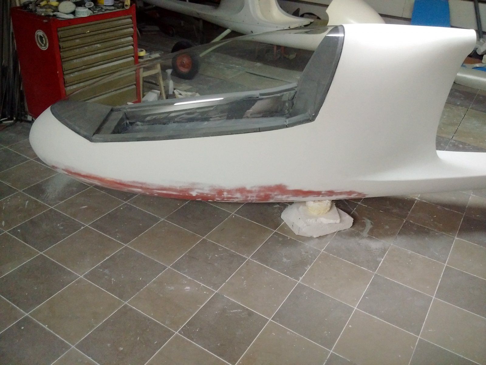

=для планера делает Зенон=откачиваемый ящик с нагревателями снизу и крышкой с отверствием (круглое/овальное)к которой прижимается лист.
глубину пузырья контролируют на глазок.
=такую заготовку подгоняют упруго к рамке=
