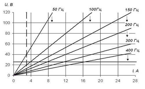

Все зависит от того какая схема управления оборотами двигателя. Можно и  частотой управлять, при этом с уменьшении частоты синусоиды  на статор  будет приходить больше фазного напряжения, так как больше мощности будет передаваться в полупериоде синусоиды  и тем самым будет создаваться большее ЭДС .
Так же можно ограничивать ток протекающий через обмотку статора при одинаковой частоте преобразователя отсечкой синусоды - уменьшается площадь полупериода синусоиды, а следовательно и передаваемая мощность.   Вообще  ток зависит от напряжения  так как I=U/R     Увеличение тока не может быть без увеличения напряжения, из закона Ома это видно.
Приведенные данные в графике не  относится к параметрам рассматриваемого  двигателя.

Попробуйте решить этот вопрос проще. Есть АКБ, регулятор, двигатель. На регулятор подаётся полное напряжение (48В) и при уменьшении или увеличении мощности оно не изменяется (если не учитывать падение напряжения при увеличении тока за счёт внутреннего сопротивления АКБ). Если регулятор уменьшил мощность на половину, то ток уменьшится так же в два раза (при условии, что КПД системы в обеих случаях одинаков) по закону сохранения энергии.
Все зависит от того какая схема управления оборотами двигателя. Можно ичастотой управлять, при этом с уменьшении частоты синусоидына статорбудет приходить больше фазного напряжения, так как больше мощности будет передаваться в полупериоде синусоидыи тем самым будет создаваться большее ЭДС .
Я думаю, что Вы ошибаетесь. В регуляторе стоят электронные ключи, скорее всего на основе мощных полевых транзисторов по количеству фаз. Коммутируются фазы в зависимости от углового положения ротора. Мощность изменяется, изменением скважности импульсов.
