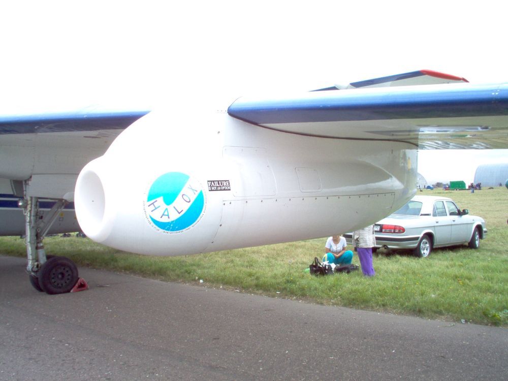

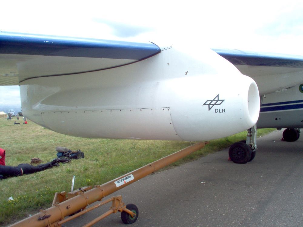

«Авиация и Время» 2010 №4 :
"В том числе'на М-55 установили два подкрыльевых контейнера, в одном из которых находилась аппаратура HALOX-A для измерения содержания в атмосфере соединений брома и хлора, а в другом – SIOUX для измерения концентрации в атмосфере окислов азота."
"Прибор HALOX предназначен для измерения монооксида хлора (ClO) и монооксида брома (BrO) в нижней и средней стратосфере (диапазон высот 10–30 км). В стратосфере ClO и BrO в основном образуются в результате разложения антропогенных хлорфторуглеродов (CFC), галонов и бромистого метила и вносят основной вклад в антропогенное истощение стратосферного озона. Их измерение количественно определяет потенциал разрушения озонового слоя в данной воздушной массе."
см. Instrument: M55 - HALOX-A
Помню поразило в своё время, что HALOX-A был собран на 486 процессоре.

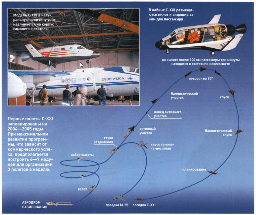

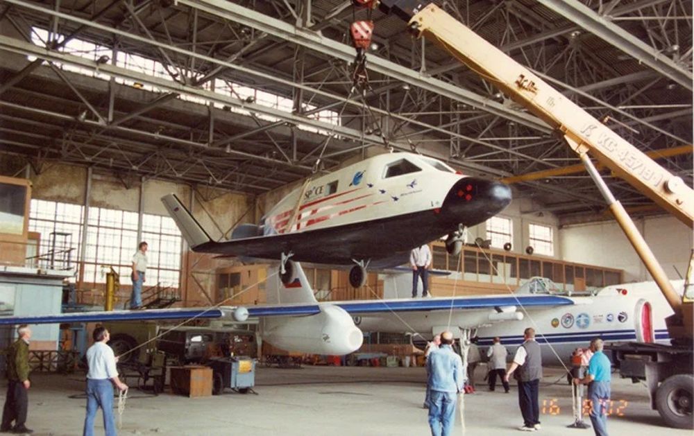

Но самую большую загадку эти подвесные контейнеры для газоанализаторов загадали 14 марта 2002 года, когда была проведена "презентация первого в мире макета космического модуля для космического туризма при большом стечении специалистов и представителей СМИ из многих стран мира". Это когда «Суборбитальная корпорация» (оператор проекта по космическому туризму) представила полномасштабный макет космического модуля (КМ) C-XXI, разработанный и построенный ЭМЗ им. В. М. Мясищева. Не только представила, но и в присутствии СМИ водрузила его на М-55 RA-55204. Тогда многие горячие головы решили, что для АКС-55 (авиационно-космическая система) мясищевцы умудрились воткнуть в крыло М-55 два дополнительных двигателя.
Странная конструкция. М-55 весом немного поболее 20 тонн, правда топлива около восьми. Этот кирпич тоже несколько тонн если не больше, аэродинамика явно не очень хорошая. Мне кажется не поднимется он с этой бандурой. Скорость у него никакая для старта с самолёта, крыло и фюзеляж явно нужно усиливать. Фигня какая то. К КБ Мясищева и самому Генеральному отношусь с большим уважением.
Сами решайте, что это было.
тут пишут:
В марте этого года российское ЗАО "Суборбитальная корпорация" провело в подмосковном Жуковском на Экспериментальном машиностроительном заводе имени Мясищева презентацию проекта создания космического такси С-XXI. Работу над ним в 1999 году начинало ООО "Cosmopolis-XXI". В и года его офис сгорел, но погорельцы создали новую фирму — ЗАО "Суборбитальная корпорация".
"Суборбитальная корпорация" предлагает лишь трехминутный нырок в невесомость. С-XXI будет стартовать с Земли на спине доработанного самолета М-55Х "Геофизика", отделяться от него на высоте 17 км и с помощью своего ракетного двигателя достигать высоты 100 км за $100 тыс.

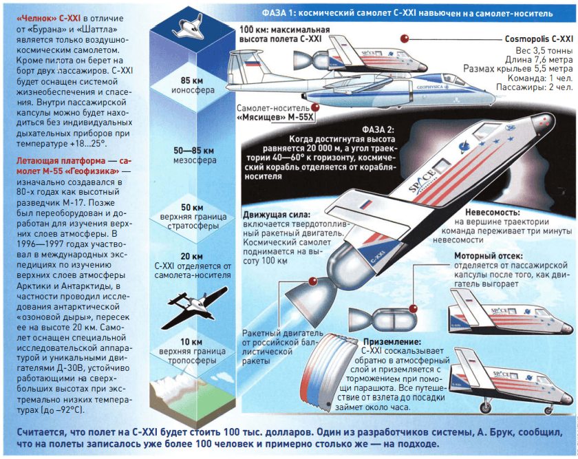

За рассказ в стиле фэнтези четыре с минусом. Улыбнула фраза, на высоте 20 000 создаётся тангаж 40-60, ещё с этой бандуриной на резиновых колесах. На старте отгорает вся задняя часть, за ненужностью. Хорошо что у инвестора были только танкисты.
А зачем ему в космосе резиновые колеса? Хоть настроение приподнялось.
На земле для посадки на ВПП нужны. В космосе не нужны и убираются. На картинках это есть. Нормально там у С-XXI с резиновыми колёсами.
И потом, "один из разработчиков системы", как пишут на всё тех же картинках, всё же Александр Аркадьевич Брук - главный конструктор, заместитель генерального конструктора ФГУП «ЭМЗ им. В. М. Мясищева»

Самолет М55 после доработок мог брать такой вес
Откуда информация? У М-55 грузоподъёмность 1.5 тонны, а С-XXI - 3.5 тонны. Чем мясищевцы "закрыли" эту разницу в 2 тонны? Что за доработки планировались?
