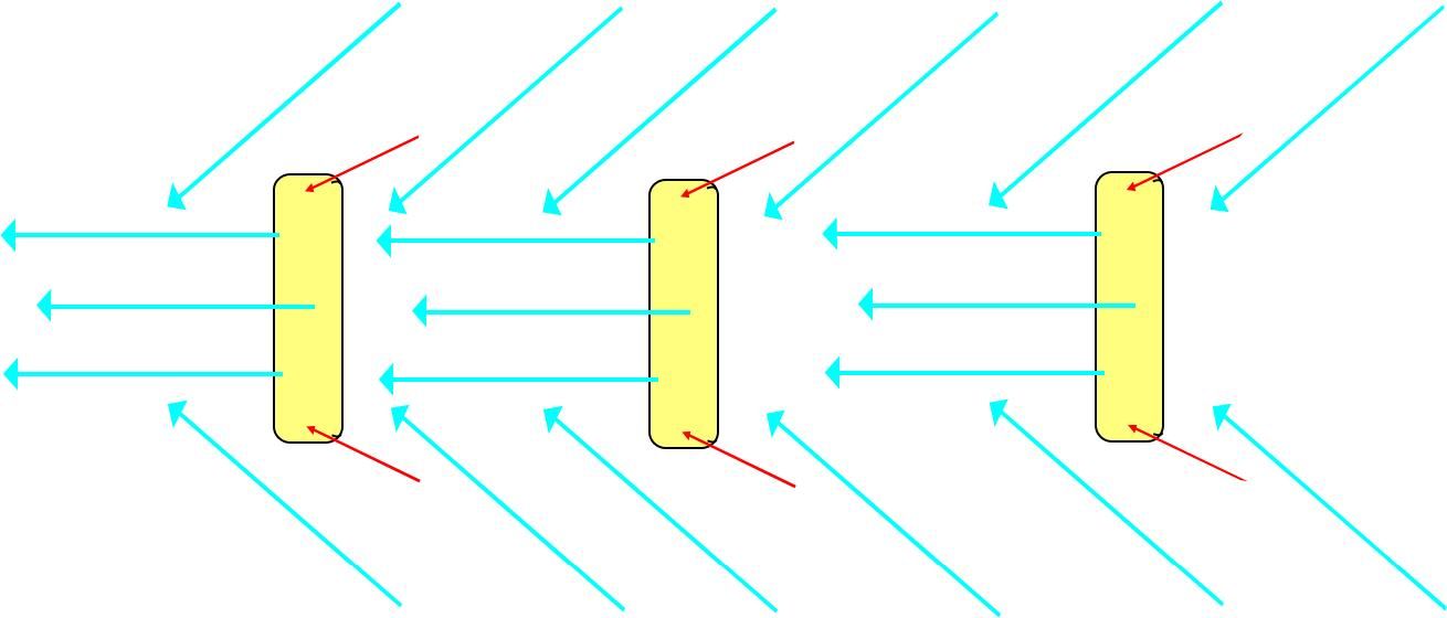

    45 КБ · Просмотры: 164
Хочу больше узнать о возможностях удаления пограничного слоя с обтекаемой "поверхности".

Вы попробуйте задайте тот конечный вопрос составной частью которого явился этот самый Ваш вопросик...
или чего вы ожидаете от такой последовательности вентиляторов?
У моего авто очень большое лобовое сопротивление. Поэтому я интересуюсь пограничным слоем, так как он влияет на лобовое сопротивление.
На аэродинамическое сопротивление влияет много факторов.
Скажем каждая щель идущая поперек движения воздуха. Сколько там у Вас дверок на авто, капот, багажник?
Или какая "морда" у обтекаемого тела. Посмотрите какая решетка закрывает радиатор и какой плоской формы номер машины.
Или всякие там торчащие причиндалы, зеркала, например, антенна, дверные ручки, дворники бампера и другие украшательства.
Опять таки надо вспомнить о гладкости поверхности. Гляньте как заделаны стекла что ветровое, что на дверях, фары.
Большое значение имеет форма "зада", как там воздуху сходиться. Какой тип кузова Вашего авто?
Не стоит забывать и о проемах для колес родимых и конечно об их форме. Они резко отличаются от открытых авиационных по форме если конструктор дружит с головой.
А глянуть под машину и подумать что там "скребет" по воздуху.
Когда в самолете это почти устранено, то начинают думать о зеркальной, плавной поверхности всех частей.
Само определение коэффициента Сх у автоконструкторов несколько своеобразное. С каким это цилиндром сравнивают при равенстве поперечных сечений? Сх сильно зависит от отношения длины к диаметру цилиндра.
Так что в авторасчетах идет сравнение грубо говоря сопротивления "кирпича" с автомобилем.
На счет пограничного слоя.
Его стараются отсасывать там где начинается отрыв потока и переход в турбулентное обтекание.
А в автомобиле считай прямо с "морды" все обтекание турбулентное. Я имею ввиду на очень больших скоростях.
Сам пограничный слой не такой уж и страшный если обтекание ламинарное. Считайте что это своеобразная смазка и очень грубо (ну очень грубо) эту толщину учитываю через различные коэффициенты, скажем через число Рейнольдса.
Теперь о потерях литров горючего при быстрой езде свыше расчетной, на которой наименьшее потребление горючего.
Наверное Вы слышали такие слова: бедная смесь, богатая смесь.
Так вот раньше рассчитывали наивыгоднейшую скорость автомобиля примерно равную 60 км/час. Сейчас это примерно 90 км/час. Выше этой скорости двигатель уже работает не в оптимальном режиме. Так что сосать в автомобиле уже построенном нечего. Даже и не заметите, а вот дополнительную мощность потратите сверх выигрыша.
Игра не стоит свеч с этим пограничным слоем.
Уважамый Сергей! Пограничный слой (его физика) относится к профильным потерям (потерям трения), которые вместе с лобовым сопротивлением (потери формы) создают общее сопротивление тела.
Профильное и лобовое сопротивление - разные вещи,
В авто профильные потери обычно оцениваются в 10...15% от общего.  Встает вопрос: какая мощность потребуется на активное удаление пограничного слоя и не превысит ли она ту, что Вы теряете, не управляя слоем?
Зайдите сначала сюда http://www.autotechnic.su/technology/aero/aero.html
