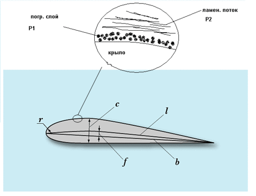

Уважаемые "знатоки" предлагаю к вниманию картинку:
теперь вопрос:
1. в какой области больше давление Р1 или Р2?
2. если давление различное, почему не перемешается от большего к меньшему?

Я хотел обсудить пограничный слой.
(я выложу свои рассуждения, а вы если, что поправите меня)
-пограничный слой в аэродинамике в большинстве случаях является паразитным явлением.
- с пограничным слоем борятся путем отсасывания с поверхности крыла
по картинке:
Р1>Р2
Тогда Р2 должно "подсасывать" Р1, но это не происходит по тем же причинам что и "газетка" на крыле не сорвется (при хорошей отикаимости) - прилипает

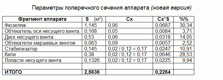

Как теоретику, Анатолий, вопрос к вам.
В каких приделах находится коэффициент Сх:
- фюзеляж СЛА?
- крыло СЛА?

по картинке:
Р1>Р2
Это очень неудобный вопрос к знатокам аэродинамики.
В книжках написано, что аэродинамическая сила есть результат действия разности давлений (имеется ввиду векторные величины) по всей огибающей профиля.
Спрашивается, с чего это при таком градиенте давлений у поверхности крыла  "газетка" прилипает?
Мне вообще не понятно в свете существующих представлений как совершает работу та струйка воздуха с пониженным давлением относительно окружающего воздуха.
Почему это со стороны прилежания струйки к поверхности разряжение должно породить вектор силы направленный от поверхности, а со стороны воздуха никаких противодействий не наблюдается.
- фюзеляж СЛА?
- крыло СЛА?
Не совсем конкретные вопросы.
Это Вы вообще про все формы от "кирпича" до "лезвия" или про конкретные формы?

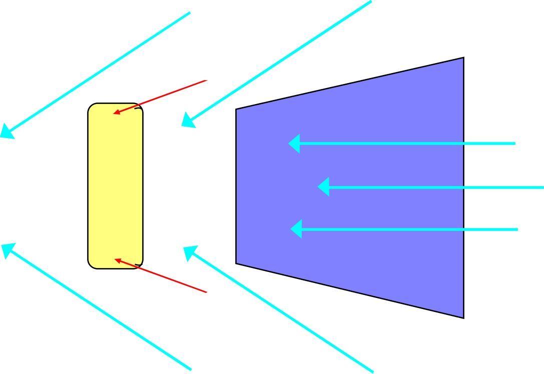

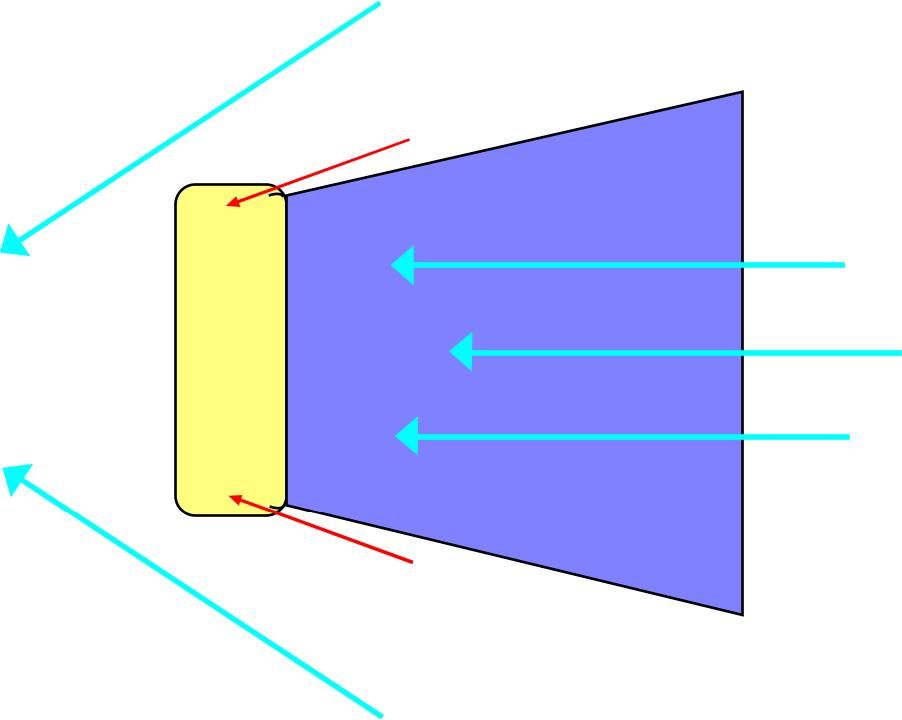

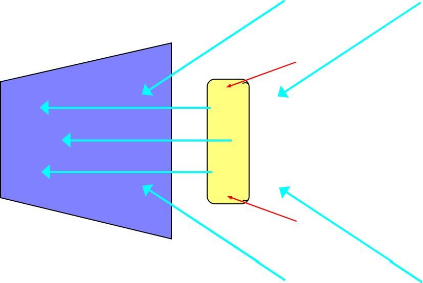

Итак: Допустим мы имеем вентилятор дайсона, к нему прикрутили воронку со стороны входа. Будет воронка влиять на скорость конечного потока на выходе? А что будет если несколько вентиляторов поставить один за другим?) скорость потока будет стремиться к скорости воздуха выходящего из сопла, но с увеличением объемов или что?)
P.S. желтый - ВД, синий - воронка, красные стрелки - воздух из сопла, голубые - "воздух за компанию"
Естественно будет.
Всякая дополнительная штуковина вносит потери.
В частности воронка имеет своё аэродинамическое сопротивление.
Следовательно это сопротивление "отъест" некую мощность от вентилятора.
В итоге скорость воздуха на выходе всего устройства несколько снизится.
Вы же не добавили дополнительные порции воздуха на входе. Скорее еще и ограничили его количество за счет того, что тот изолированный от Ваших дополнений вентилятор подсасывал еще дополнительный воздух с боков, где вы выставили преграду из воронки.
Так что итоговая картинка еще сильнее ухудшится.
Поскольку точно ухудшится, никто Вам даже и считать не станет. Ну, разве из любопытства (на сколько хуже) или из спортивного азарта (смогу ли я).
Но толку от этого не следует ожидать.
А по большому счету что в силах человека?
Только снижение потерь за счет всевозможных ухищрений.
Дополнительной энергии увы не выкачать из воздуха.
Правда есть тут  на форуме индивидуум, мечтающий "запрячь" энергию теплового движения молекул в полезную работу.
Будет вот что.
Непосредственно у входа вентилятора если очень далеко отодвинуть конус ничего не измениться.
При приближении конуса ко входу вентилятора конус начнет оказывать тормозящее действие на поток воздуха.Это в свою очередь опять таки "скушает" кой какой кусочек мощности того запрятанного моторчика, что повлечет снижение выходящего воздуха из щели кольца и естественно к снижению засасываемого воздуха.
Другим словами всякая прибавка к хорошо рассчитанному вентилятору только снизит его эффективность.
Воздух, попав в воронку захватит дополнительный воздух, "потрется" о стенки конуса, снизит свою скорость больше чем Вы ожидаете по идеальной формуле без потерь и общая энергия струи снизится.
Воздуха засосется чуть больше, но скорость воздуха снизится дополнительно за счет потерь.
- фюзеляж СЛА?
- крыло СЛА?
Коэффициент аэродинамического сопротивления (Cx) — безразмерная величина, отражающая отношение силы сопротивления воздуха движению исследуемого тела к силе сопротивления движению цилиндра:
Cx = Fauto / Fcylinder,
при условии, что наибольшее поперечное сечение исследуемого тела равно поперечному сечению цилиндра.
Коэффициент определяется экспериментальным путём — в аэродинамической трубе, либо компьютерным моделированием.
Для современных автомобилей Cx < 0,25-0,3.
источник:http://ru.wikipedia.org/wiki/%D0%9A%D0%BE%D1%8D%D1%84%D1%84%D0%B8%D1%86%D0%B8%D0%B5%D0%BD%D1%82_%D0%B0%D1%8D%D1%80%D0%BE%D0%B4%D0%B8%D0%BD%D0%B0%D0%BC%D0%B8%D1%87%D0%B5%D1%81%D0%BA%D0%BE%D0%B3%D0%BE_%D1%81%D0%BE%D0%BF%D1%80%D0%BE%D1%82%D0%B8%D0%B2%D0%BB%D0%B5%D0%BD%D0%B8%D1%8F
а вот для:
- фюзеляж СЛА?
- крыло СЛА?
т.е предполагаю, "вилка"  Сх для них тоже определена.
КОНКРЕТНО Какой Сх имеет Ваш ЭВЕРЕСТ?
КОНКРЕТНО
Там на "Эвересте" на странице 42 в посте №1246 есть табличка и кое какие размышления.
Сейчас кое что изменяется и надо будет опять пересчитывать, но итог буде примерно таким же, плюс  минус.
