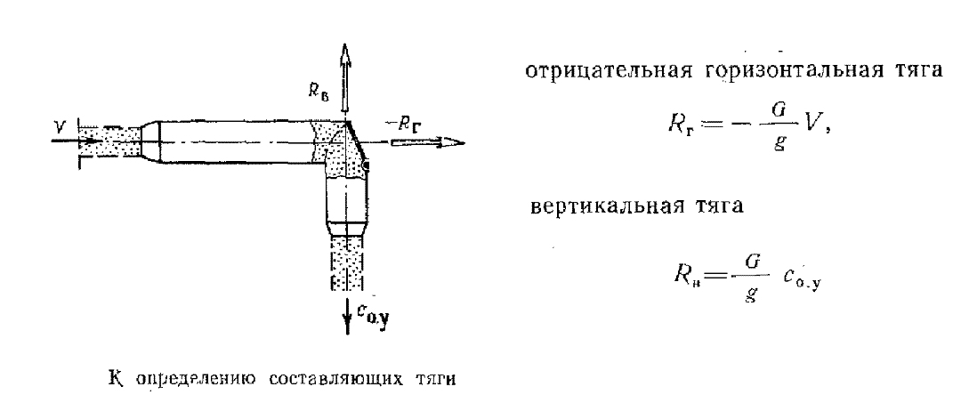

    34,6 КБ · Просмотры: 207

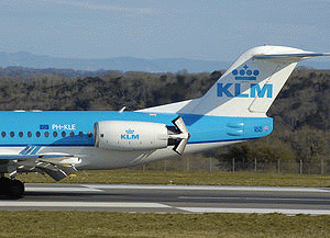

Это не уточнения, а пояснения. Но со слов "то этот..." абсолютно неправильные: данная схема реверса тяги ВРД работает на тысячах двигателей самолетов.
В качестве "силы реверса" выступает вектор "R[sub]В[/sub]" на Вашем рисунке.
Присмотритесь внимательно под каким углом установлены те реверсивные щитки относительно продольной ось самолета.
Вам минус по физике.
И Вы будете продолжать утверждать, что Вы инженер - двигателист?

Присмотритесь внимательно под каким углом установлены те реверсивные щитки относительно продольной ось самолета. Вам минус по физике.
Анатоль, ты понимаешь разницу между СХЕМОЙ, которая приведена на рисунке, и реальной КОНСТРУКЦИЕЙ? Вижу что нет!
Вектор V показывает направление набегающего потока на двигатель, он противоположен направлению движения ЛА.
На рисунке приведена упрощенная схема реверса с углом отклонения сопла на 90 градусов (это могут быть и щитки реверсивного устройства). Угол может быть и больше 90 градусов, если исключается заброс выходящих газов на вход двигателя.
Минус, а точнее - признание в технической импотенции (как ты любишь оценивать окружающих в ветках "Конвертопланы") - оставь себе. Схема взята из труда по теории ВРД И.И. Кулагина, повторяется во многих трудах Стечкина, Клячкина и в руководствах по конкретным двигателям. Не тебе давать оценку их трудов и заслуг.
Вот выборка из книги, которую я частично выкладывал в прошлый заезд. Прочитайте - может на этот раз дойдет до твоего "гениального" сознания, Анатоль
На рисунке приведена упрощенная схема реверса с углом отклонения сопла на 90 градусов (это могут быть и щитки реверсивного устройства. Угол может быть и больше 90 градусов, если исключается заброс выходящих газов на вход двигателя.
[highlight]Вектор V показывает направление набегающего потока на двигатель[/highlight], он противоположен [highlight]направлению движения ЛА.[/highlight]
Вы то сами поняли что написали?
Если вектор "V" [highlight]вектор V показывает направление набегающего потока на двигатель[/highlight], то он может быть противоположным [highlight]направлению движения ЛА[/highlight] только в том случае, когда сумма всех  векторов в поперечном направлении к тому вектору "V" будет равна НУЛЮ. В Вашей схеме явно присутствует нескомпенсированный ничем вектор тяги двигателя "R[sub]В[/sub]" у которого сопло направлено поперек полета.
Так что что то Вы не допоняли из тех учебников.

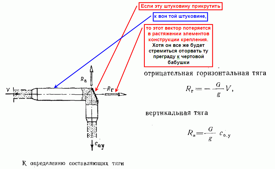

Теперь об этом: "На рисунке приведена упрощенная схема реверса с углом отклонения сопла на 90 градусов"
Я именно так и сказал, что при таком схематическом расположении отражающего щитка останется только вектор "R[sub]В[/sub]" , а тот вектор "R[sub]Г[/sub]" будет скомпенсирован силами напряжения в элементах крепления того щитка к тому двигателю через конструкцию планера самолета.
Так чего Вам не понравилось в моем высказывании?
Выходит именно Вам следует углубится в учебники.
Вам еще МИНУС по непониманию текстов учебников.
И перестаньте прикрывать свою некомпетентность чужими именами.
Не пачкайте авторитетов.

Когда включается реверс на двигателе ЛА?! На пробеге при посадке для снижения дистанции пробега - гашения сил инерции ЛА. Для этого и создается отрицательная тяга силовой установки.
Вот что то я не пойму причем тут реверс для торможения и Ваш рисунок, в котором сила реактивной струи направлена поперек движения летательного аппарата?
Ваш приведенный рисунок о реверсе или об изменении вектора тяги?
Про реверс (это значит направить тягу в противоположную сторону движения) речи в Вашем рисунке не шло.
Что то Вам все чудятся какие то крамолы.
Внимательно перечитайте все как я поправил Ваш рисунок.
А на счет реверса еще раз обращаю Ваше внимание на конкретное положение щитков, поворачивающих часть выходящих газов из реактивного двигателя на конкретном самолете.
Подумайте куда направляются эти газы, куда направлен в этом случае суммарный вектор тяги и откорректируйте своё понимание этих процессов в авиадвигателестроении.
Вам еще МИНУС за не умение читать написанное.
И еще один МИНУС за переваливание проблем со своей головы на здоровые.
Именно поэтому лично Вы и совращаете умы начинающим своими несвязными высказываниями.
Тебе сколько раз писать уравнение реактивного движения - уравнение Эйлера? Сколько нужно вкладок сделать, чтобы ты их прочитал и усвоил? Ты даже вложение к посту #207 не скачивал и не читал!
Повторяю последний раз:
R = G*(C5 - V), где С5=0 (угол = 90 градусов, cjs90[sup]o[/sup] = 0) - проекция вектора на направление полета (-V) - для данной схемы!!!!!!!!!
Получается R = G*(0 - V) = G* (-V) = - (G*V). Т.е. и при отклонении струи на 90 градусов будет наблюдаться отрицательная тяга СУ. Если угол будут >90[sup]щ[/sup], то отрицательная тяга СУ возрастет, что и видим в устройствах реверса на выложенных снимках.
Так что, перестань тупить Анатоль. Я в твои радио дела не лезу и тебя твоей профессией не попрекаю.

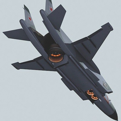

Вы это подскажите тем конструкторам, что "позабыли" поставить дополнительные двигатели на тот самолет с вертикальным взлетом у которого сопла повернуты вертикально вниз [highlight](Т.е. и при отклонении струи на 90 градусов будет наблюдаться отрицательная тяга СУ)[/highlight]
А согласно Вашей "правильной" теории с точки зрения "инженера - двигателиста" должен быть не хилый вектор тяги тянущий тот самолет назад.
Интересно, какой такой незначимый для общего дела винтик Вам доверили проектировать и в каком двигателе при таких познаниях секретов реактивного движения?
    (давайте я вам объясню)      Вы не к месту привели в пример этот самолёт....     Угреша говорил о движении а вы говорите о вертикальном ...      Возьмите ЭТОТ ЖЕ самолёт В ДВИЖЕНИИ и попробуйте остановить его ...    (просто "на ходу" в голове изобретите в данный момент его ОСТАНОВКУ и зависание)
А что это за самолет? Эта картинка имеет реальный прототип? или просто картинка?
