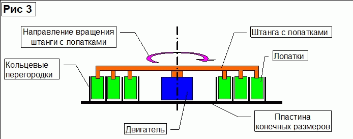

Эм... странно) Может сделаете рисунок моей идеи?) Интересно же - как Вы умудрились угадать конструкцию по одному вопросу?)
Идея одна - заставить работать закон Бернули, а конструкций чуть длиннее, чуть толще или чуть позаковырестей можно настрогать за вечер десяток.
Надо бы Вам поглубже окунуться в того "Бернули", а потом понять где и как его можно приладить.
Опыт прошедших до Вас по этим граблям красноречив.
Это и магнусолеты, и коандолеты, и "газонокосилки, и отсос воздуха с верхней поверхности крыла и прочее, и прочее. И чего то там у них все никак не сходилось.
Самый идеальный образец такой дури представил я давно на этих страницах. Вот там в полной мере можно насладиться отсутствием всякой пользы от "Бернули".
Но корифеи от аэродинамики так и не растолковали публике почему воздух движется над поверхностью с большой скоростью, а подъемной силы нет.
Можете взять себе сию идею и тешить себя "гениальным подарком" судьбы.
Не жалко, берите.

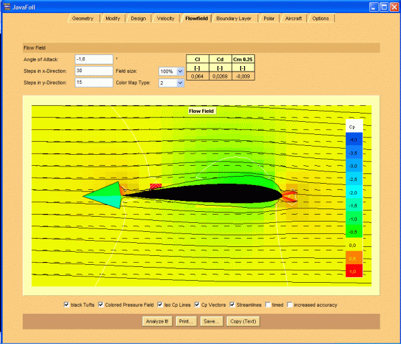

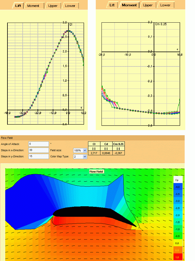

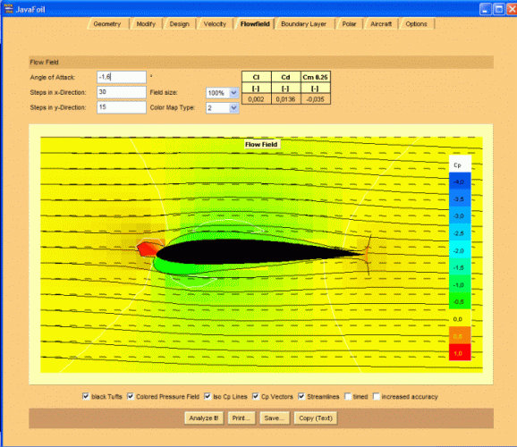

С верху и с низу явления вроде понятные но впереди (именно та точка где начинается раздвигаться воздух) и сзади (именно та точка где воздух схлопывается) - тёмный лес...
Да есть программы освещающие этот темный лес.
Вот.
Чем краснее - тем давление больше, чем синее, тем давление меньше.
Можно спереди подуть, а можно и со стороны задней кромки подуть.
А можно закрылок выпустить.
