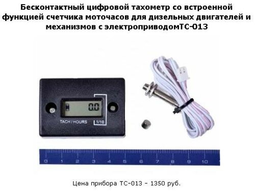

Здравствуйте.  А если вот такой тахометр. дешево и сердито......       http://www.mytahometr.ru/index/pribor_ts_013/0-27

Нормальный тахометр. Вполне можно использовать. Жидкокристаллические дисплеи на приборах намного предпочтительней, чем светодиодные, именно из-за того, что на солнце его видно лучше.

Думаю, что этот прибор вам не подойдет. Поскольку предназначен для других целей.
Верхний предел измерений 100000 об/мин.  Такой прибор строится как частотомер. За калиброванный (кварцем внутри прибора) интервал времени, например за одну десятую долю секунды (100 мс) измеряется количество импульсов, поступивших от датчика оборотов вала (в данной модели 1 импульс за оборот).  Допустим, что это турбина, ее обороты 90000 в минуту. За секунду соответственно будет приходить 1500 импульсов. (90000/60). За десятую долю секунды (время измерения) поступит 150 импульсов. На оборотах 900 об/мин придет всего 1.5 импульсов. На оборотах 90 об/мин – 0.15 импульса. Так как прибор позиционируется «для дизельного двигателя», то программист выбрал наименьший предел измерения скажем в 450 об/мин – а  время измерения увеличил до еще приемлемой для обновления показаний на экране величине в 0.6 секунд, то в этом случае на оборотах 450 в минуту придет 0.75*6=4.5 импульса.  Другими словами, это предел измерений с нижней стороны, причем погрешность здесь будет уже большой. Что для ротора автожира совершенно неприемлемо. Пилоту захочется знать об истинных оборотах ротора начиная с его раскрутки рукой, то есть с 30 об/мин, или даже меньше. Посчитаем, при 30 об/мин и одном импульсе за оборот вала скорость импульсов будет 0.5 имп. в секунду. Другими словами, один импульс за два оборота, за две секунды.  Многие частотомеры не видят такие импульсы в упор, поскольку между каскадами емкостные развязки, в общем накладываются еще вторые ограничения.  Да, при достаточно правильном (удорожающем разработку) подходе именно для этого диапазона время измерения увеличивается (но при этом будет увеличиваться время обновления информации) а оно и так уже велико…
Поэтому, для тахометра автожира нужен измеритель, построенный по другому принципу, и этот принцип практически «антоним» вышеизложенному.   Принимается первый импульс, обнуляется счетчик, начинается счет времени (тех же кварцованных импульсов). По получении второго импульса считываются показания счетчика. Далее счетчик обнуляется и считает до получения следующего импульса. При этом точность измерений наивысшая именно в нижней части измеряемого диапазона.  И для тахометров ротора с датчиком один импульс за оборот вала (а мне он нравится отсутствием «звездочки» на валу, такой подход будет рациональным и обеспечивающим высокую точность измерений, надо говорить – наивысшую, и время обновления будет приемлемым для любого режима вращения (от раскрутки рукой и до максимальных оборотов ротора).  И достаточно одной приклеенной шторки, прикрепленной где угодно на вращающейся части вала или и почти любого датчика (можете оптопару из ненужного принтера вынуть), она подойдет.  В полной мере такой тахометр будет подходящим и для вертолетов .

Поясняю для тех, кто не знает вообще о бронепоезде - данный (по ссылке) прибор не подойдет для измерения оборотов ротора автожира.
Интересно  там  датчик  индукционный  без внутреннего  магнита ?
То есть  2  провода  и  реагирует  только  на  магнит ?
На  простой  железный  предмет ( не  намагниченный ) не  раеагирует ?

Какой  вариант  датчика  прилагается  в  комплекте  к  прибору  ТС-013 - вот  что  интересно.
«Тахометр  ТС-013.»

К  обсуждаемому  прибору  прилагается  в  комплекте  манит...  Это  наводит  на  мысль - что  датчик  там  -  просто  обмотка  из  медной  проволоки  намотанная  на  железный  сердечник - типа  куска  толстого  гвоздя.  И  если  эти  так - взаимодействовать  датчик  будет  только  с  магнитом  закреплённым  на  вращающейся  детали.  А  на  зубы  железной  вращающейся  звёздочки  реагировать  прибор  не  будет.
Хотя  можно  попробовать  прикрепить  магнит  сзади  к  штатному  датчику...  Возможно  он  будет  тогда  реагировать  на  выступ  просто  из  железа...

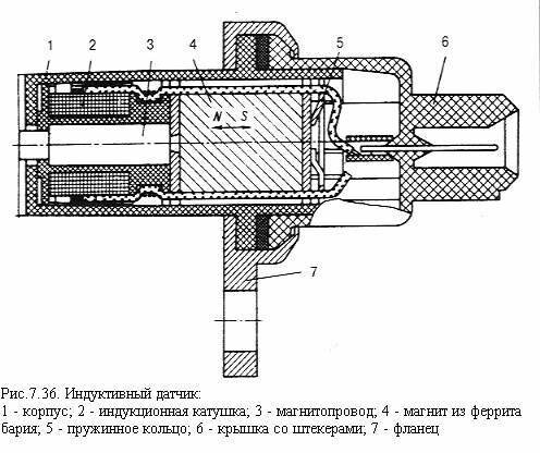

Напомню  устройство  индукционного  датчика  с  встроенным  магнитом :
«индукционный  датчик ВАЗ»
«Датчик  индукционный ( ротор с  выступом - железный ).»
