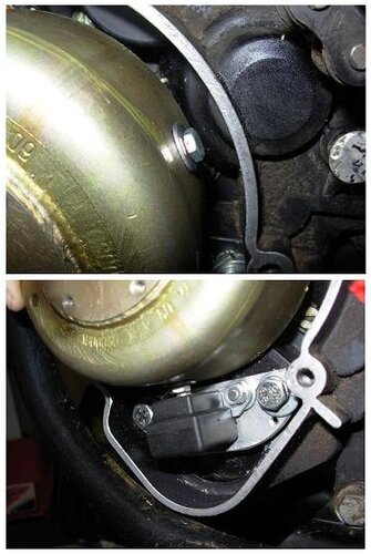

@ ЖоржФеникс -  Ваши  умствования  про  наличие  ничтожных  магнитных  свойств  алюминия - в  контексте  данного  обсуждения - полная  ерунда.  Расскажите  ещё  про  токи  фуко  и  применение  алюминиевых  роторов  в  квартирных   счётчиках электроэнергии.  Только  тут  это - ни  к  чему.
В  нашем  случае  можно  считать  что  алюминиевые  спавы  немагнитны.
С  датчиком  Холла - обсуждаемый  прибор  скорее  всего  корректно  работать  тоже  не  будет... Во  всяком  случае - без  неких  доработок...  Так  что  про  Холл - применительно  к  прибору  ТС-013 - это  опять - мимо  ворот  с  песнями.
Если  применяется  индукционный  датчик  без  встроенного  магнита - тогда  есть  только  два  варианта -  крепление  магнита  на  немагнитном  алюминиевом  диске ( или  цилиндре ) или  крепление  магнита  на  стальном  диске  с  немагнитной  прослойкой  между  магнитом  и  стальным  диском.
Как  пример  можно  привести  модулятор  системы  зажигания  от  мотора  AeroVee
Небольшой  цилиндрический  магнит  запрессован  в  отверстие  немагнитного  алюминиевого  цилиндра.
«ротор - модулятор»
«Модуль  зажигания»
Другой  пример  крепления  магнита  на  стальном  роторе  генератора ( для  работы  с  индукционным  датчиком  без  встроенного  магнита ) - при  помощи  алюминиевой  обоймы :
«Магнит  для  датчика.»
kvadratov

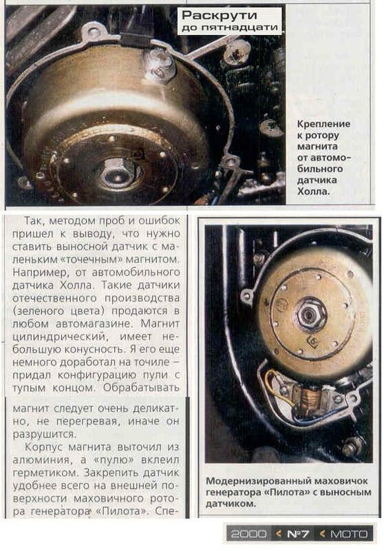

Самое  удобное  дело - было  бы  если  окажется  что  ТС-013  сможет  корретно  работать  с  датчиком  от  зажигания  скутера.  Эти  датчики - маленькие - индукционные и  содержат  встроенный  магнит.  Тоесть  будут  реагировать  на  любой  железный  выступ.
Когда  в  продаже  оказались  за  копейки - скутерные  датчики -  люди  желавшие  модернизировать  зажигание  мопеда  Пилот  50 - 2 Т -  не  стали  крепить  магнит  на  ротор ( для  работы  с  датчиком  от  Минска ) - а  стали  ставить  скутерный  датчик - взаимодействующий  тупо - с  головкой  болта. Получился  тотже  эффект - но  с  меньшими  затратами...
«Датчик от  скутера - на  Пилот 50 - 2 Т.»
Датчик  от  ВАЗ - тоже  применяли.  Эффект - тотже.  Всё  работает.  Но  габарит  датчика Ваз - больше  чем  от  скутера.
