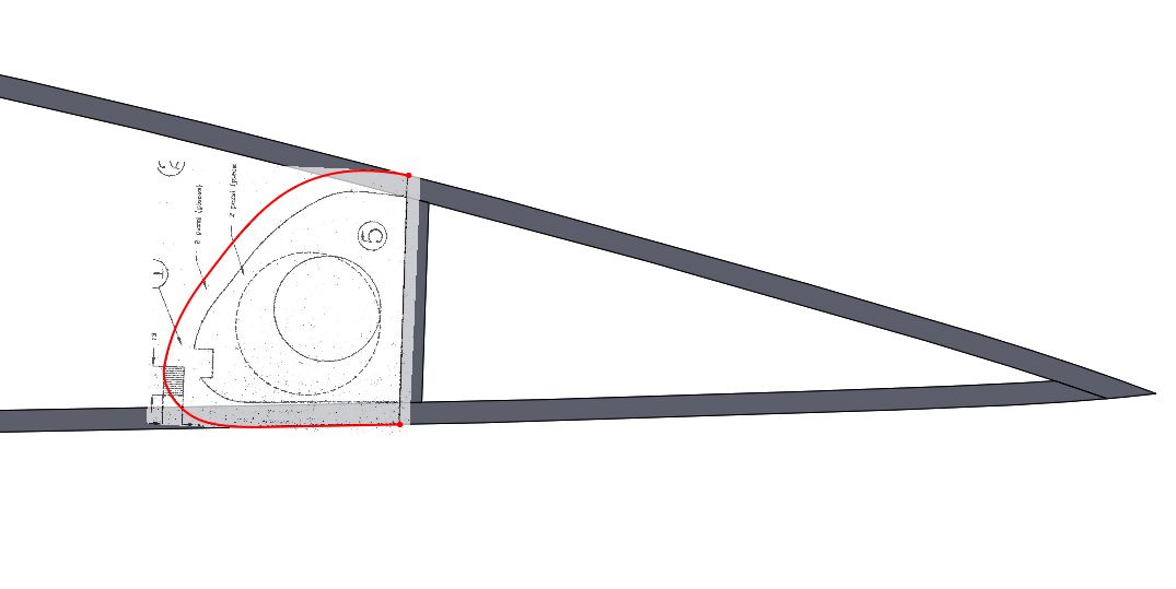

Ошибки в чертежах, даже коммерческих,  - нормальная тема, причем от стоимости совсем не зависит.Это , к сожалению, такие же реалии , как и пиратство.

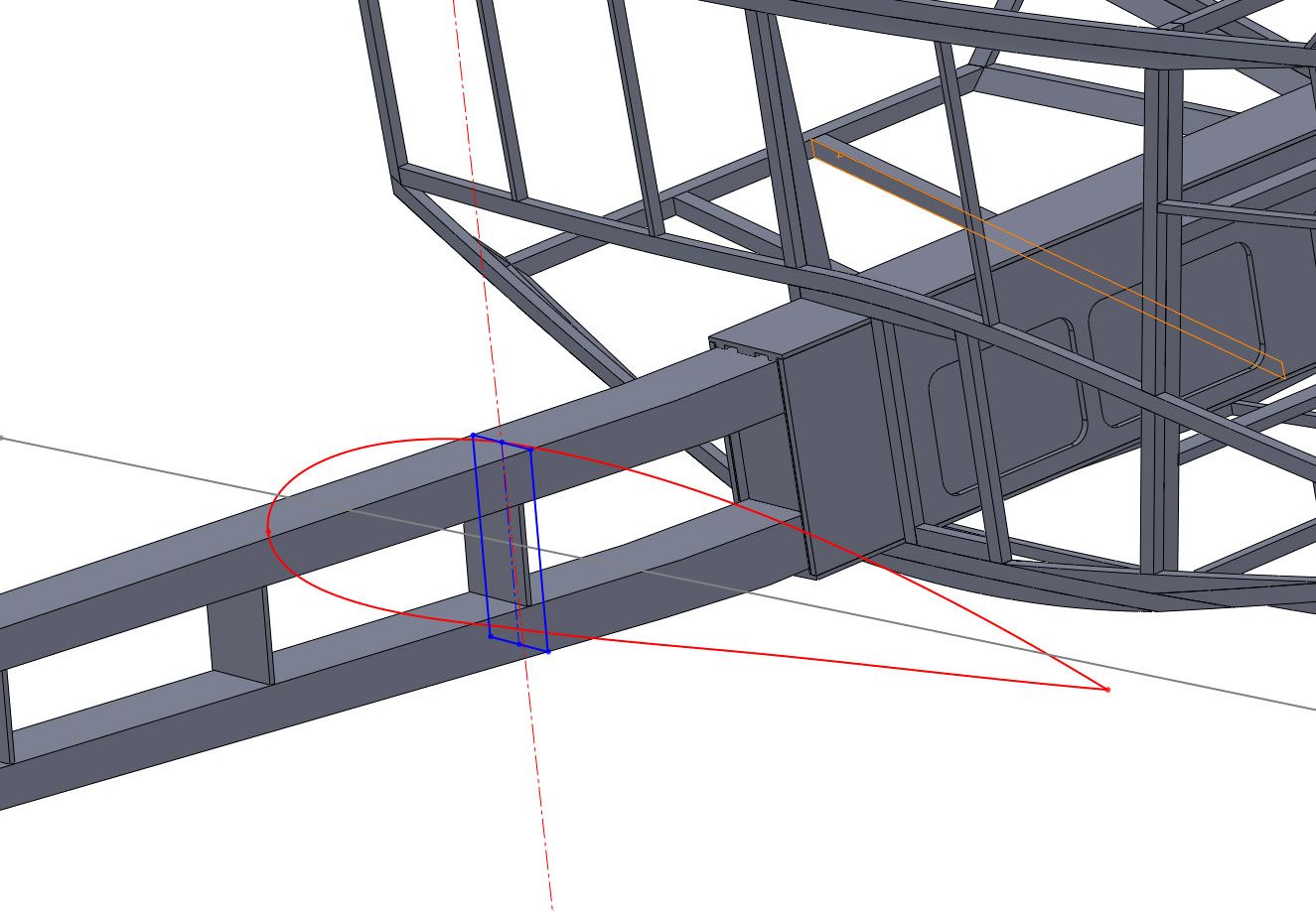

Именно по этому в целях экономии материала, нервов и времени - я и делаю виртуальную сборку...   Но что делать вот с этим? Сечение нервюры установлено четко по заданным размерам... Как поступить? Уменьшать лонжерон, или увеличивать нервюры?   😡  Я даже не знаю названия профиля....
    115,5 КБ · Просмотры: 196
Я не знаю:все необходимо рассматривать в неразрывной связи каждого с каждым - собственно,увязка и составляет основную часть работы конструктора.
Думаю,в бОльшей степени осмыслив сборку - логику конструктивно-силовой схемы и технологии сборки,Вы сможете лучше понять:куда грести в каждом конкретном случае;какие из размеров оставлять неприкосновенными,подгоняя к ним сопряжения элементов.
К сожалению,в этом я Вам не помощник - я могу отвечать на конкретные вопросы,но заниматься Вашей работой не в состоянии при всем желании.
Постройка старого немецкого самолета возможно исправит положение. Уж не воспримите как издевку, напротив, посмотрев на модель, я вам сочувствую. Если бы я сам напоролся на такие грабли, потратив время и силы на подготовку, сбор информации, настроившись морально, я тоже был бы в глубокой депрессии.
Вы шутите? В какой депрессии? Я даже не расстроился до такой степени что бы вместо чая выпить пива ;D  Проблему уже решил получив от добрых людей DWGшник с нервюрами... Хоть конструктор и загадил чертежи, я его прощаю за великолепный дизайн! Это патамушта я добрый!

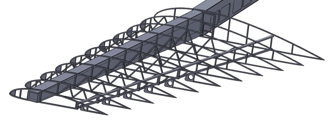

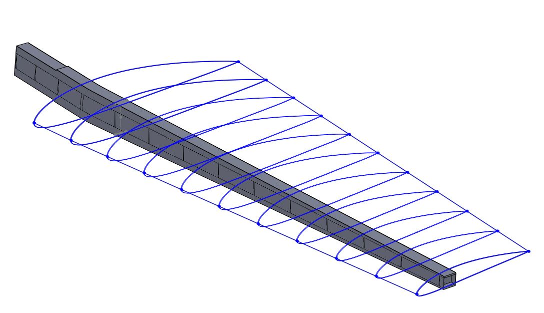

Моделирую в солидворксе...
    79,7 КБ · Просмотры: 157
Про солидворкс я уже знаю, прочев тред сначала. Спасибо.
Во, теперь картинка классная!

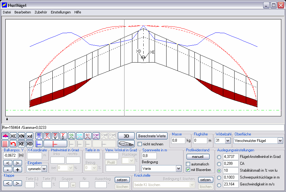

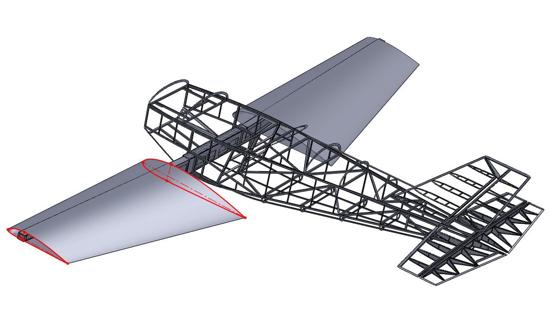

Крутка крыла относительно корневой и концевой нервюры - два градуса... Интересно, а что дает крутка крыла с точки зрения аэродинамики?
    63,7 КБ · Просмотры: 146
Изменение продольного распределения нагрузки на крыло. Если не крутить, то от корня к концу оно будет изменяться пропорционально уменьшению площади. А так, можно ещё сильнее разгрузить и без того зауженный край крыла. (имхо)
Если вы любите эксперементировать с софтом, то вам будет интересно покрутить крыло и в реальном времени посмотреть, что и как меняется
http://www.zanonia.de/shared/nurfluegel.zip

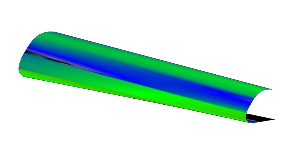

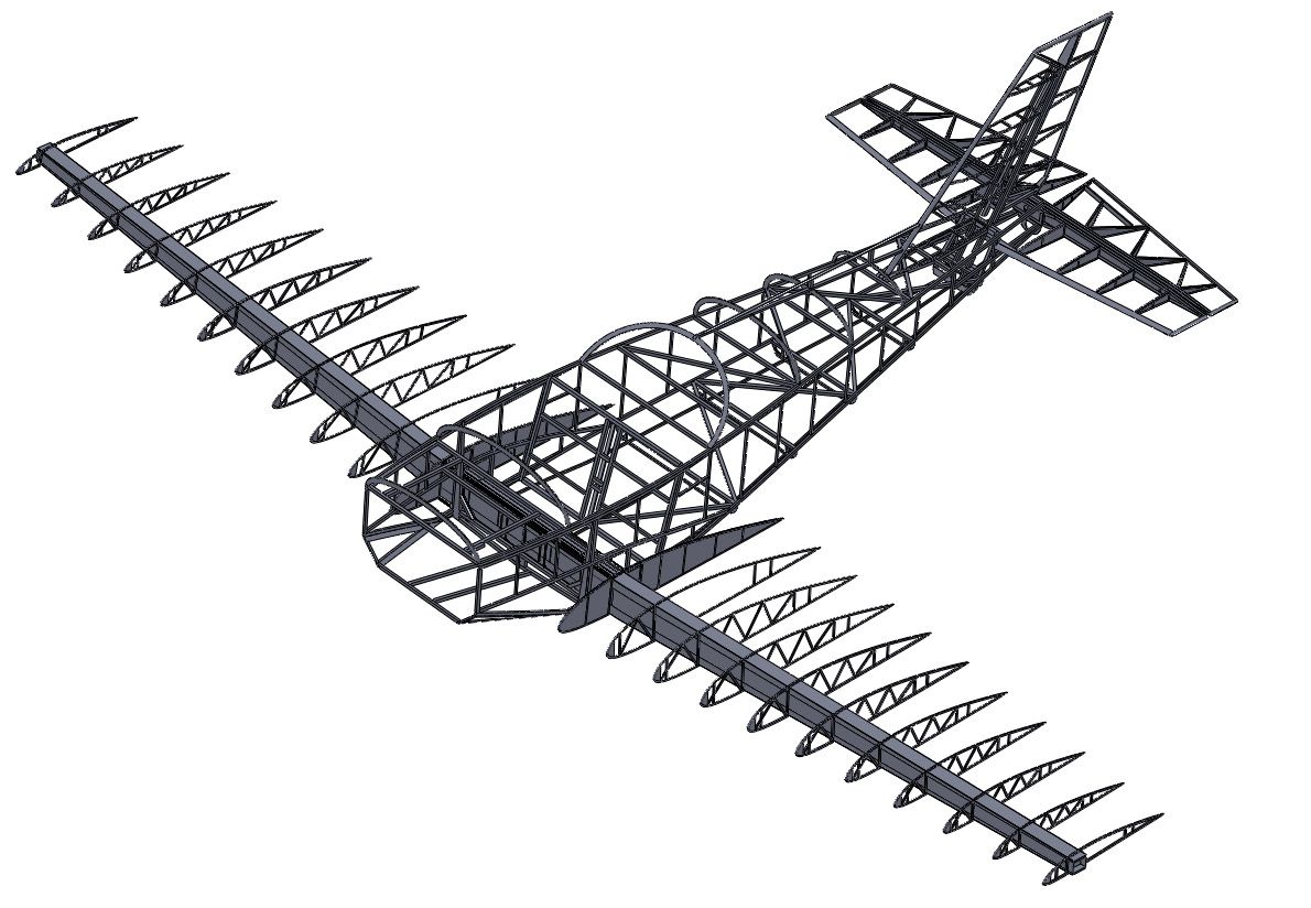

Беда!  Форма передней кромки закрылков и элеронов по чертежам получается аццки кривая...
Скажите, есть какие либо стандарты для вычерчивания передних кромок, например по радиусам?
Посоветуйте, пожалуйста, литературу или ссылку на тему, освещающую этот вопрос...
Будет ли критично, если подогнать сплайн на глаз до получения обвода без ям и бугров максимально приближенно к чертежу, при этом, если расхождения  будут в приделах 1-2мм?
    31,3 КБ · Просмотры: 161
Если следовать четко по чертежу - такая вот кривандосина выходит...  :'(   Чё делать-то?
    23,3 КБ · Просмотры: 158
Ёшкин кот... этот  самолет уже спроектирован, или проектируется прямо сейчас?

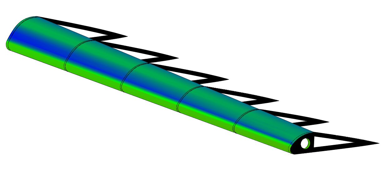

Пытаюсь разобраться в том, что наворотили итальянцы...  :STUPID  Чертежи - просто жесть  😱  Но, все проблемы решаются... Главное не отключать мозг.  Потихоньку начал собирать элерон...
