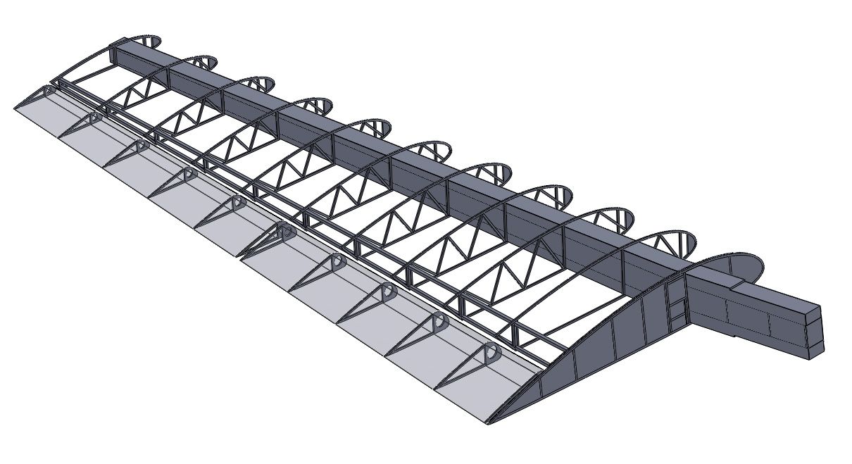

Установил двухсотую деталь в сборку....  🙂  На мой взгляд около 30% от общего количества деталей...

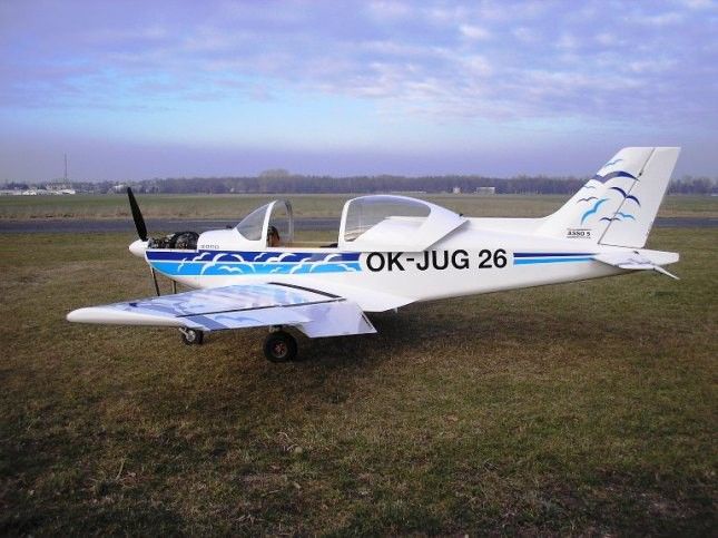

А вот самолет ЭССО-5 , сделаный из итальянского кита, ни чего не напоминает?
    56,9 КБ · Просмотры: 204
Вы, наверное, не очень внимательно прочитали ветку... Самолет "Эссо", как вы его жестоко обозвали, - есть самолет "АССО", что  переводится с итальянского как "ТУЗ". Об этом я писал выше. Чертежи у меня именно "ASSO", а других и нет в природе. На Туза самолетик имхо не тянет, поэтому был наречен мною "Тузиком". В настоящее время пытаюсь из оригинальных итальянских чертежей сделать сборку в солиде. В процессе моделирования вылезла аццкая куча нестыковок и ошибок в размерах. Тот самолет, что на фотографии - сделан не из кита, а по чертежам. Из китов делают линейку "Пионеров-300" по 35килоевро за набор палок и корочку "под карбон"...  😉
Да извиняюсь не прочитал все. Самолет этот мне знаком. Ребята самодельщики купили кит за 6000 баксов / лет 10 назад/ пришла куча палок и фанера. Построили один , понравился , построили еще штук пять. потом построили ассо-4, это когда тандемная посадта пилотов. Оказался еще лучше. Крутят на них акробатику  втихаря / в чехии на ультралайтах акробатика запрещена/   Моторы в основном сауэры, а на одном лимбах.Потом сделали одноместный по аналогии. Силно хорошо летал / с их слов, я на нем не летал / Продали его в латвию. Дальше его судьбу не знаю
Очень может быть, что лет 10 назад, сам автор занимался продажей китов... Потом, видимо идею  украли и стали делать его в разных вариантах...

Если-таки построю деревянный вариант - обязательно найму конструктора для перерасчета в "железо"... ;D   Жаль сам не осилил теорию...  :'(  Зато могу быстро и качественно воплотить идеи конструктора в виртуальную сборку.  😎
