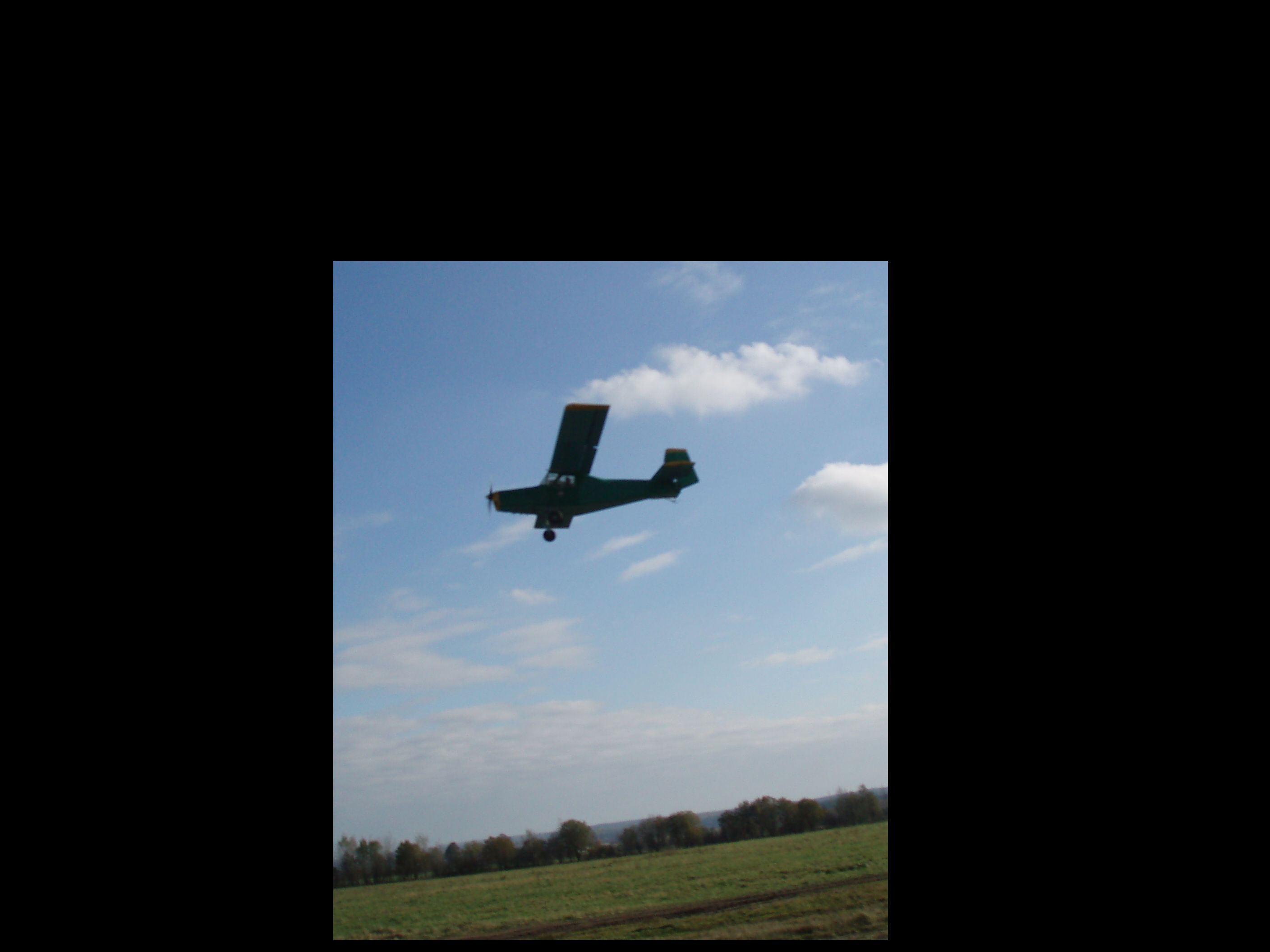

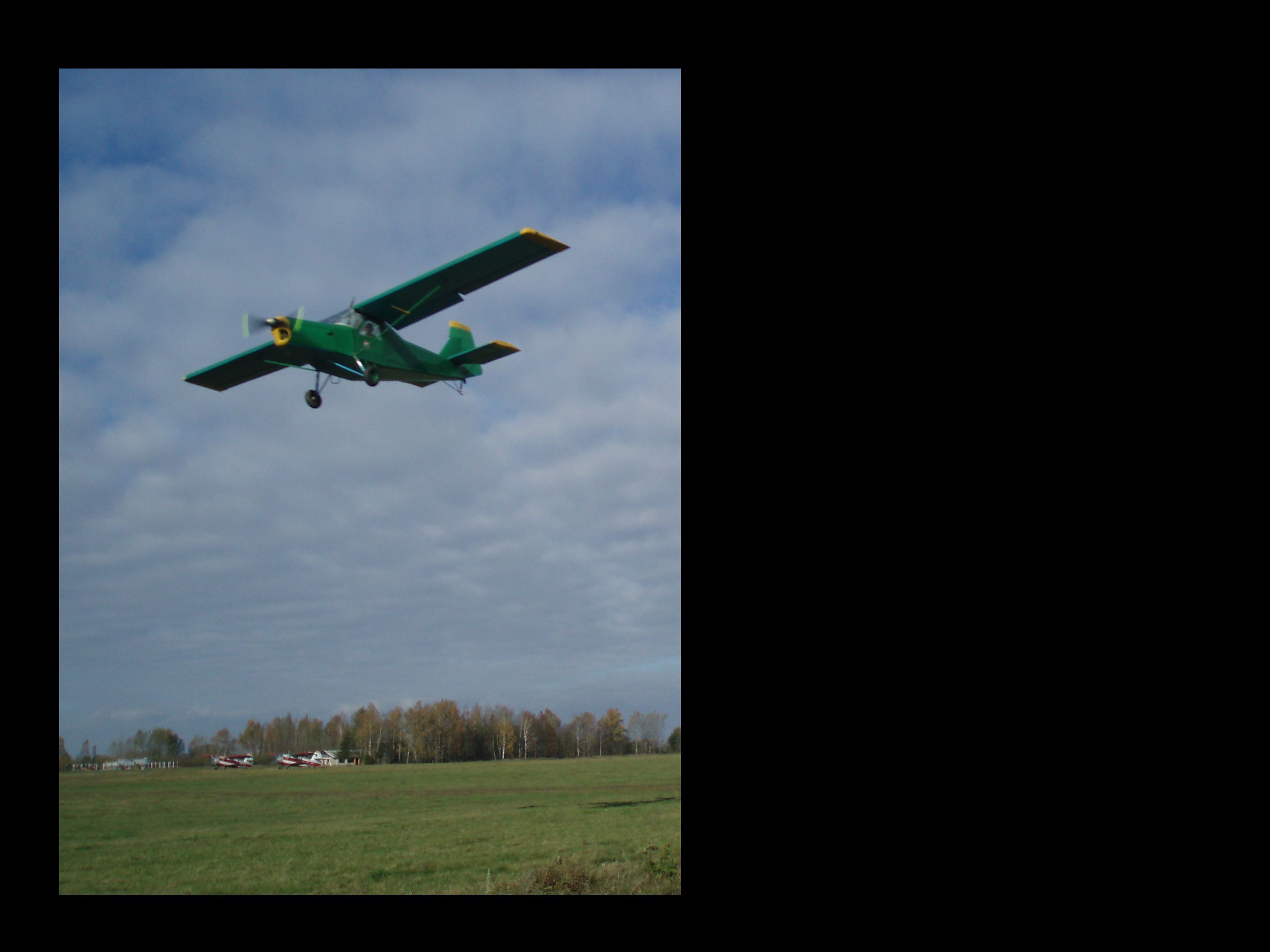

ДОброго всем времени суток.Сегодня состоялись испытательные полеты.Спасибо всем участникам форума.Вот пара фоток.
