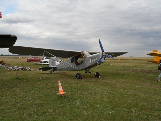

Сегодня завершили летные испытания Пайпера, собственноручно построенного моим товарищем С.Г.
Машина КЛАСС! Двигатель М-132 совершенно новый. Налетали более 10 часов. Все ОК.
Так, что в полку Омских вальтеров прибыло.
    41 КБ · Просмотры: 225
