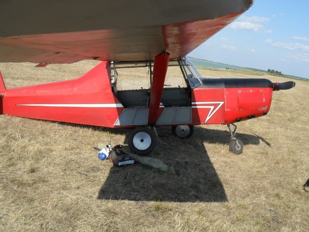

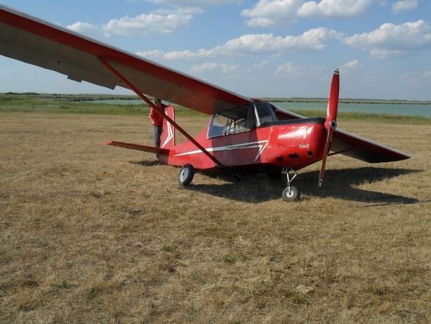

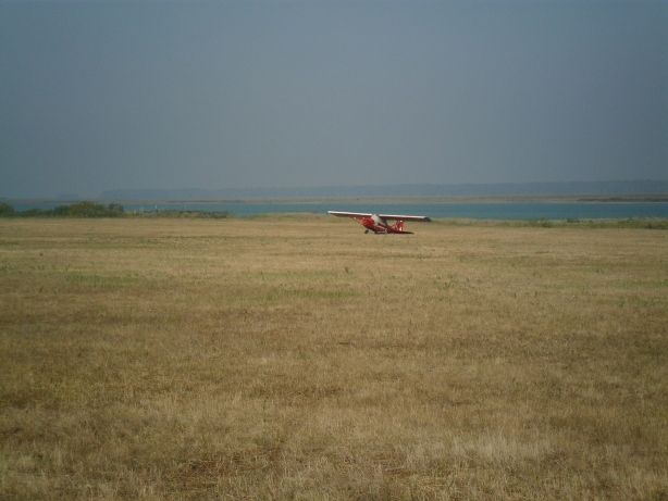

Все время пока летал на "Красном" хотел слетать на Чаны - это озеро такое  в Барабинской степи. Все никак не получалось. И вот в иннете нашел сайт, база отдыха "Лазурная бухта" на берегу чанов, здесь можно взять лодку на прокат, есть столовая и прочие блага цивилизации. Посмотрел в Гугле, рядом с базой приличное поле, есть проселочные дороги,в общем сесть можно. Собрались с товарищем и полетели. С собой взяли спининги ,две удочки и штук 40 червяков.  Погода подходящяя  тепло и ветер попутно боковой 3-5 м/с. Взлетели в 14.50 расстояние по маршруту 257км. В воздухе  -класс, легкая болтанка и чистое небо. Приборная скорость 140, по навигатору 160. Через 1ч. 35 минут на высоте 900м подлетели к Чану -Это озеро такое , посмотрите в гугле.От вида, гиганского озера с островами, эйфория просто захлестнула. Смотрим на бирюзовую воду, забыв про фотик. Вот и база,рядом замечательное, скошенное поле и проселочная дорога вдоль этого поля. Принимаю решение садиться на дорогу ,её  хорошо видно, а на поле могут быть неровности. На проселочные дороги я садился много, много раз. Прошли над дорогой , посмотрели, дорога ровная, все замечательно! Разворачиваюсь и захожу на посадку. Немного высоковато, ничего. Со скольжением, быстренько снижаюсь и выравниваю, касание и побежали... Чтото бысторо бежит, тормазим.  Скоро дорога немного повернет на право, тормазим со всей силы, колеса временами идут юзом по пыли. До поворота  не остановились, ладно, скорости уже почти нет проедем прямо по полю. Через пять метров движения по полю самолет сотрясают два мощнейших удара, перескочили колею оставленную грузовиком.Самолетик стал заваливаться на левый бок и метров через 30 остановился.

К этому проишествию привели ошибки которые я последовательно совершил в процессе подговки и во время самого полета.
- перед этим полетом я долго летал один, а посадка с полной нагрузкой сложнее.
- сделал не правильный расчет на посадку - зашел на большой высоте и при сижении набрал лишнию скорость .
- не ушел на второй круг когда понял, что зашел слишком высоко.
- не ушел на второй круг года понял,что приземлился с повышенной скоростью.
Почему я сделал эти ошибки не знаю- видимо расслабился.
Печально  🙁
На чем эвакуировались? Какие повреждения кроме оторванной стойки?
Скорейшего восстановления
Я подумывал о прекращении эксплуатации "Красного" т. к. изготовлен он не на высоком уровне, эксплуатируеся восьмй год, налет более 500 часов и более1200 посадок, а это проишествие само поставило точку на "Красном". С товарищем замечательно отдохнули на базе. За два дня полностью разобрали самоль. Погрузили в Газель и привезли домой. Востанавливать не планирую.

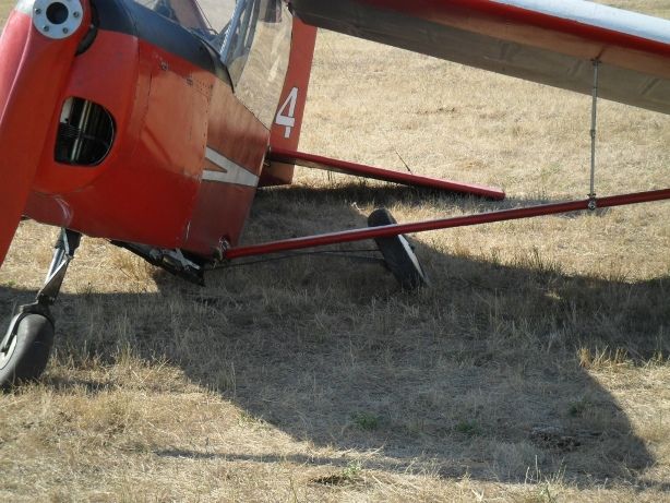

На самом деле все сработало замечательно. Тормоза тормозили до юза, Колеса Ф 450мм , зачем больше?. Рессора оработала отлично и согнулась , выломав "с мясом" заделку.
Думаю ни какое шасси не выдержит переезд через колею , глубиной в пол колеса. Загадка - почему не загнулась передняя стойка?
Наверное перескочила между колеями, иначе снесло бы ее обязательно. Самолет искренне жалко. Крыло не пострадало? Может за зиму состряпать новый фюз и оперение?
