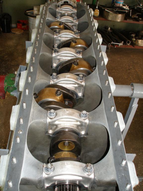

провода опресованы пресом.Любой автоэлектрик поставит заделки.Раньше делал проводку из бронепровода,паял лудил.Сейчас пресуем наконечники и проводка готова. С 🙂

вопрос к Владимиру-
-чем и как здорово помыт блок и головки?
и еще вопрос-чем и как очищены цилиндры и покрашены?
уж больно красиво...

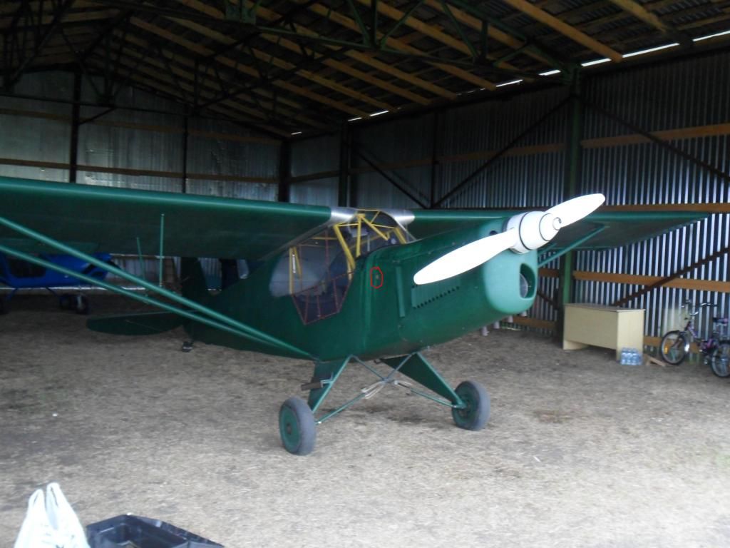

fan444, Нафиг храповик. 🙂 На моем вальтере даже стартера не было и я про него даже и не вспоминал. См пост №360. Сейчас летаю на пайпере с М-132. Стартер на нем есть но барахлит реле- регулятор, из-за этого иногда садятся аккумуляторы и стартер не тянет.За винт заводится еще лучше чем мой вальтер. Специально для ручного запуска сделали кнопку зуммера на борту.
    93,9 КБ · Просмотры: 250
Т.е. одной рукой надавливаешь на кнопку,а другой-толкаешь винт???
Примерно так. Сначала одной рукой толкаеш винт и когда он проходит ВМТ, другой нажимаеш кнопку. Правда на пайпере не очень удобно одному, винт высоковато. Но если приспичит, заведеш.  Еще заметили, при холодном, от+5гр. запуске. Если придержать кнопку зуммера на несколько секунд после первых   вспышек, двигатель начинает устойчиво работать. Если не придерживать, как только выключается стартер двигатель глохнет и заводится только с 4-5  попытки.
