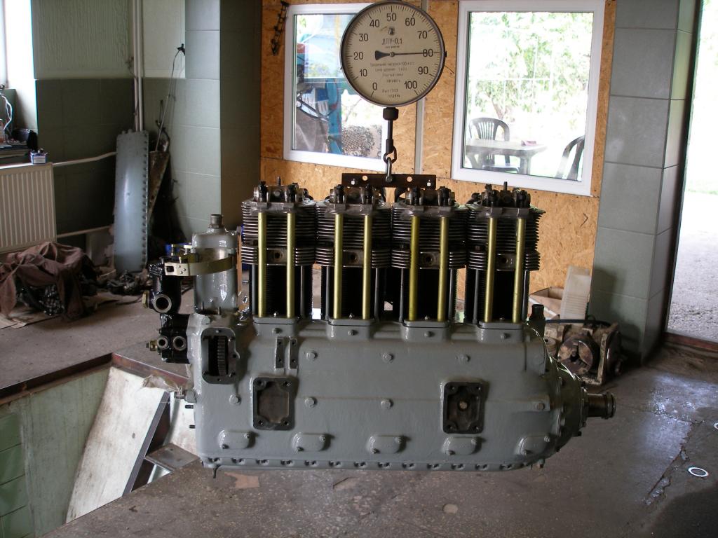

сегодня прочитал на бирке -вес -89,5 кг
у Владимира 52 -наверное весы врут, на 9,5 кг слишком много железяк прикручивать :-?
Интересно сколько будет весь в сборе весить?

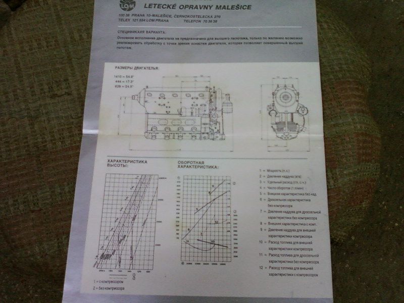

Внесу ясность по М-132 А/АК-- М-332 А/АК
- масса сухого двигателя с установленным стандартным оборудованием= 105кг--113 кг,
*Под стандартным оборудованием понимается двигатель вместе с кожухом и дефлекторами охлаждения на головках цилиндров, с коллекторами системы зажигания и фланцем крепления воздушного винта, без привода электрического датчика частоты вращения, привода генератора и генератора.
- привод датчика частоты вращения = 0,27 кг.
- привод генератора = 0,6 кг.
- генератор= 5,7 кг.
- остаток масла в двигателе= 2 кг.
- Общая масса двигателя с полным оборудованием= 113+- 2% кг -- 121,6 +-2%кг.
Вот так.
