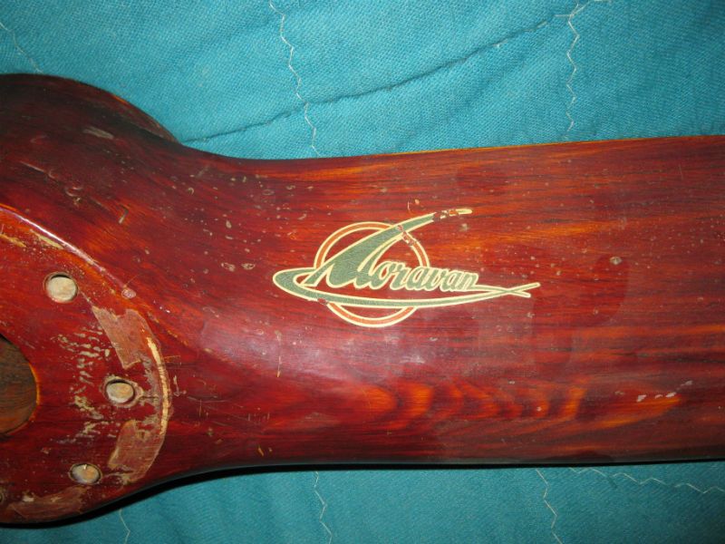

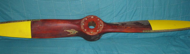

Вадим,  на  Вальтере  4-3  особо  и  не  поиграешь  шагом.  Все  уже  выдумали  давно  за  нас.  Есть  на  Украине  у  ребят  построивших  Фольксплан  оригинальный  моноблок.  Просил  их  поточнее  сфоткать  в  трех  плоскостях,  но  что то,  молчат  все  в  делах.  Винт  должен  быть  диаметром  от  1,  9  до  2,0  м.
    22,5 КБ · Просмотры: 238
    85,2 КБ · Просмотры: 231
@ vadym
В вашем случае,с такими скоростями, на М-332 вполне сгодится деревянный моноблок или ВФШ ВК-11,ВК-7 (Финишпроп)
Если
и мне уже не до смеха.бютжет трещит по швам уже 3 года
продаёте свой ВИШ и покупаете либо указанные ВФШ, либо моноблок можете мне заказать (я уже делал такие диаметром 1,9-2м, в т.ч. для биплана КС-201 с М-332). Будет экономия и финансов, и по весу более 25 кг! 🙂
Хотя...на Украину отправлять здоровенный винт, затруднительно будет наверное.. :-?
Отправить думаю можно. Поездом можно пробовать. Но с пересадкой в Москве наверняка. Какой вес у такого винта получился?
Вадим на твой самолет однозначно этот не подойдет. Диаметр маленький. Нужны лопаты V-501. Или деревяха. Что будет более гармонично  к такому аппарату. В каком состоянии и комплектности втулка? Не побит ли конус на втулке в месте соприкосновения с коленвалом. Ищи винт от 160 сильной шестерки. На форуме иногда проскакивают. Он будет немного тяжеловат для М332, но в полете свое докрутит.  Тот что на фото выше наверняка будет легким для М332. Хотя я б такой прикупил, у меня есть и 4-III.

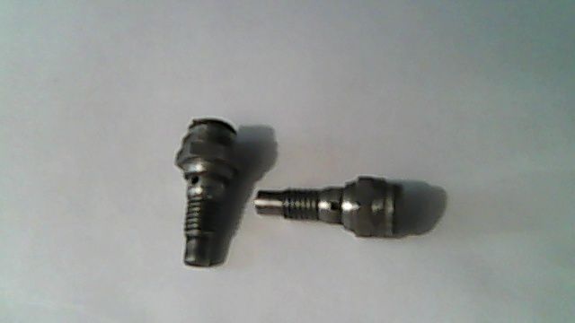

Здравствуйте, Участники форума. Прошу совета, приходилось ли кому ремонтировать или подбирать похожие форсунки заливки мотора Вальтер-минор 6-!!!
    12,5 КБ · Просмотры: 224
Я  точил  их  потому  как  их  у  меня  просто  не  было.  Отверстия  не  более  0,35  мм  .  Сперва  с  дуру  0,5  делал  заливало  сильно.  Кстати  вместо  шприца  использую  бензонасос  от  Форда,  2  секунды  и  готово.  Не забудьте  поставить  в  магистраль обратный  клапан  или  маленький  игольчатый  кран  заливки, а  то  пересосет  топливо  мотор  через  форсунки. 😉
Расскажите по подробней как делали мембраны, пожалуйста.
Да  ни  каких  мембран  нет, просто  точится  форсунка,  в  сущности  болт  с  отверстием  на  сквозь,  с  очень  малым  выходным  отверстием.  Я  сверлил  почти  насквозь  ,  а  потом  тонким  сверлом  доводил  в  0,35  и  все.
