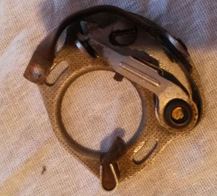

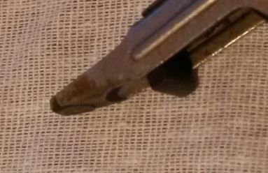

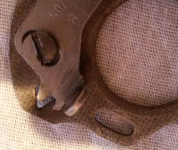

Коллеги,может кто-то столкнулся с заменой контактной группы магнето PAL в связи с износом. Контакты выгорели - пора менять. Что можно предложить?
    104 КБ · Просмотры: 245

Александру: прекрасно подходит контактная пара от "ЯВЫ". Купил в магазине мотозапчастей, заодно и кондесатор (как родной!). Такое впечатление, что на одном заводе делают чехи и мотоциклы и самолёты ;D. Правда с контактной парой придётся чуть повозиться при установке. Разберётесь.
