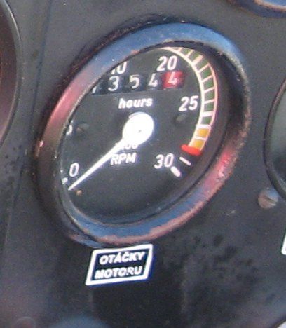

Даже и не знаю какой, мне кажется чисто механический, т.к. там счетчик моточасов есть.
Будем считать, что показалось, но посмотрю еще раз.

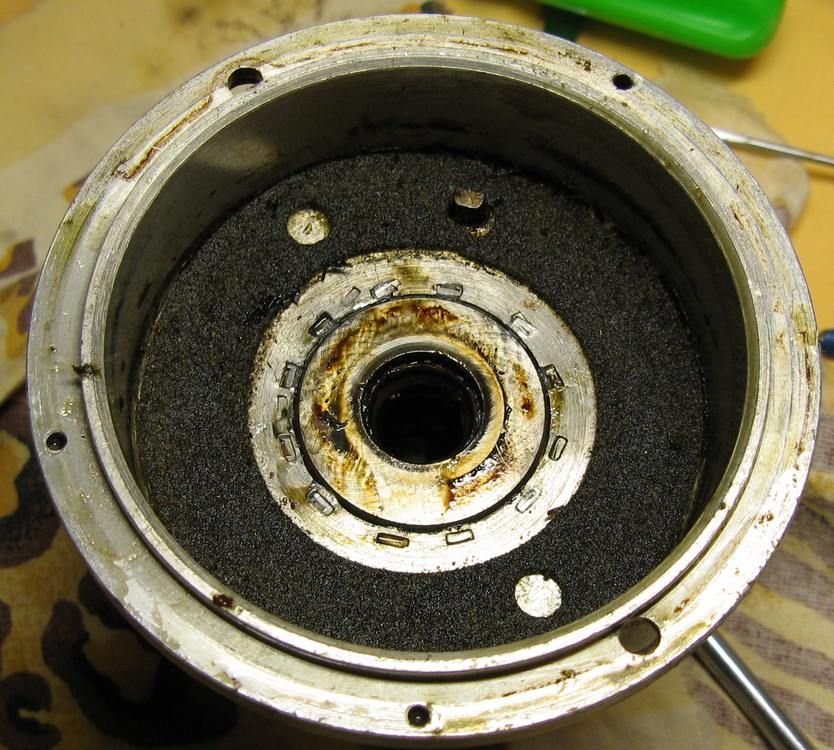

Магнето разобрал.
Люди, а как вытащить шайбочку, которая держит сальник?
И потом её поставить также, чтобы сальник держала?
ЗЫ: а механизм опережения нужно дочиста отмывать от масла, или оно там в каких-то количествах необходимо?

Сальник сидит глубже на своем месте , шайба его не фиксирует.

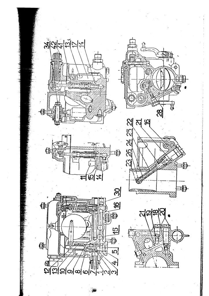

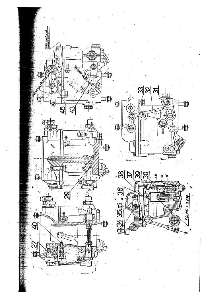

А кто-нибудь сталкивался с таким: высокие обороты холостого хода?
Испытываю сейчас ВМ-6-3 с новым винтом, максимальные обороты в статике 2300 - нормально, а вот обороты ХХ велики - 1400-1500. Не заводил с прошлого года, сейчас завёл - и такие обороты. Поставил старый винт, с которым обороты ХХ были 700 в прошлом году, но и со старым винтом то же самое - 1400. Закрутил постепенно до упора винт ХХ на обоих карбюраторах - обороты ХХ не меняются, те же 1400.
Думал, может давление топлива велико - около 0,4 кгс/см2, закрыл пожарный кран (исправный, проверял) - мотор работает, обороты не меняются - 1400 (пока бензин в поплавковой камере был).
Карбюраторы прикручены надёжно, без зазоров, подсоса воздуха нет. Снял воздушный фильтр - тот же результат - 1400.
Если бы карбюраторы переливали, то были бы проблемы с заводкой, но нет, заводится легко, приёмистость нормальная.
Винта качества смеси на этих карбюраторах, я так понимаю, нет. Высотная коррекция убрана (всё штатно - на ХХ она и не включается).
Тахометр исправен, т.к. и на слух обороты очень велики.
Если всё же карбюратор переливает - куда лезть и чего крутить? 🙂
Извиняюсь, если вопросы слишком примитивные  :-[
Скорее всего ,какая то проблема в приводе дроссельных заслонок,не дает им закрываться полностью. Проверьте.
