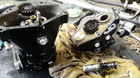

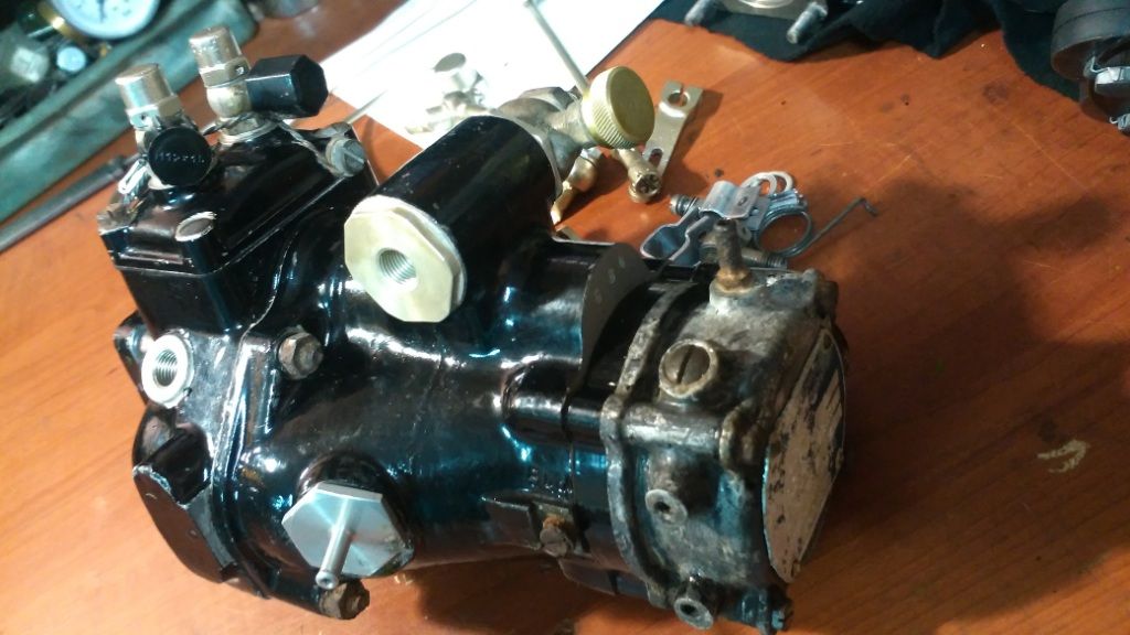

Доброго времени уважаемые Ломовладельцы, Ломоломальцы и Ломоковыряльцы,кто хотя бы песика съел, нужна консультация по топливному насосу М-332CS. Что подключается к двум верхним штуцерам? К штуцеру под дюралевой заглушкой, так понял топливо, на крыхе задней сверху вакуумный шланг к дросселю, слева шланг суфлера? Не? :IMHO
С уважением.
    86,5 КБ · Просмотры: 256
Один из них воздухоотделитель,а другой на  прибор давление топлива,по остальному все верно.В теме Юры из Ельца о самолете Грифон есть схема насоса.
Спасибо, свой мануал еще по подробнее покурю. :IMHO
И еще где у него сетчатый фильтр о котором речь в книжке где им овладеть настойчиво в трех керосинах и есть ли способ проверки в руках работоспособности данного агрегата?
Сегодня победил эту брызгалку, ничего сложного оказывается, но думаю, при ремонте после долгого "валяния" дрыгателя в сарае, обязательна процедура проверки плунжера и конуса шестерни на предмет "цветения и прихватов", т.е окислов и коррозии. :IMHO

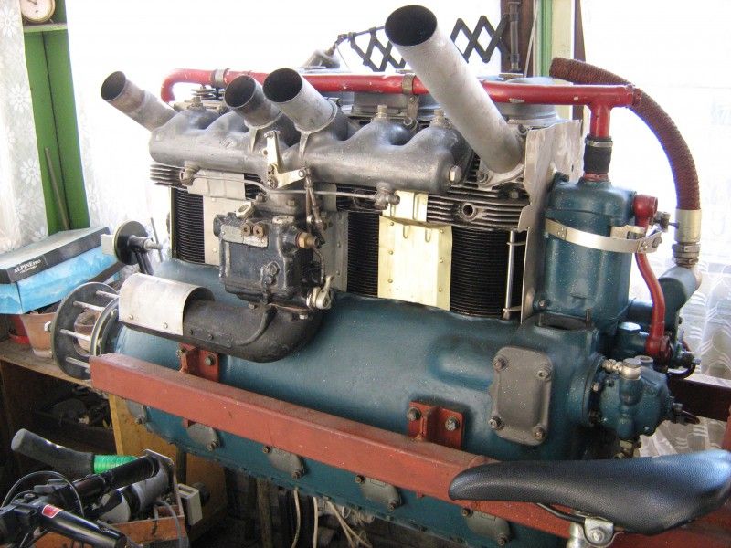

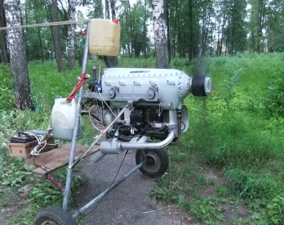

Приветствую всех "Вальтероводов"! Разрешите присоединиться к вашей компании. Я реанимировал Вальтера 4/3, купив с форума некомплектный "цветмет" в водяном исполнении. Произвел ревизию, доукомплектовал недостающими частями, перебрал, некоторые детали сделал сам. Что взял:
    66,8 КБ · Просмотры: 304
В комплектовании движка помогли замечательные ребята - авиатор "Андрей 67" и лётчик запаса, ныне самодельщик Виктор. Перебрал за полгода примерно, осталось аэроплан собрать и прикрутить к мотору. Понемногу обкатываю, телега временная из обрезков труб, маслобак - пластмассовая канистра, тоже временно (темп. масла выше 55 С не поднимается, так что для обкатки - нормально). Что получилось:
    155,8 КБ · Просмотры: 272
Занимался с мотором очень душевно, нравятся его простота, культура веса и исполнения. Но навесное не скажу, что лёгкое (стартёр, магнето)  Видеоролики движка в работе:                                  https://youtu.be/vlmAASROPEg

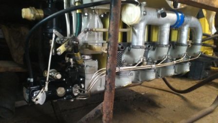

По посту 1211
Наверно имелась в виду тонкая горизонтально расположенная трубка впрыска пускового топлива
На фото коллектор переделан на две пусковые форсунки вместо четырех

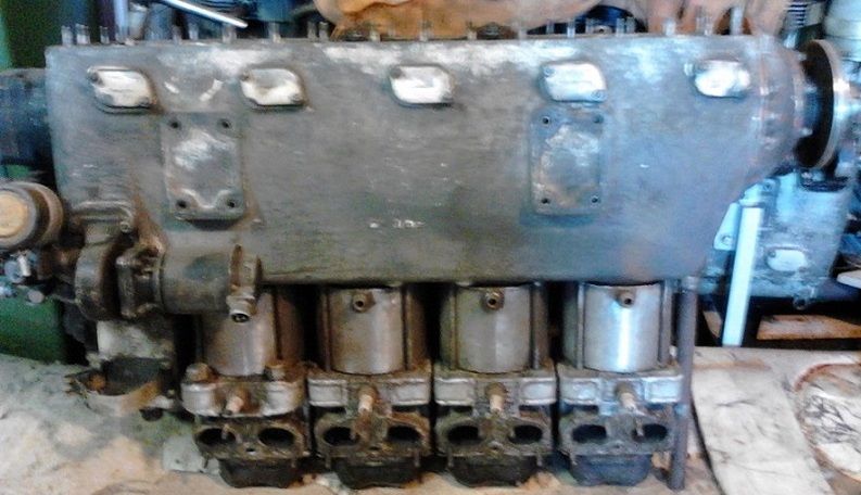

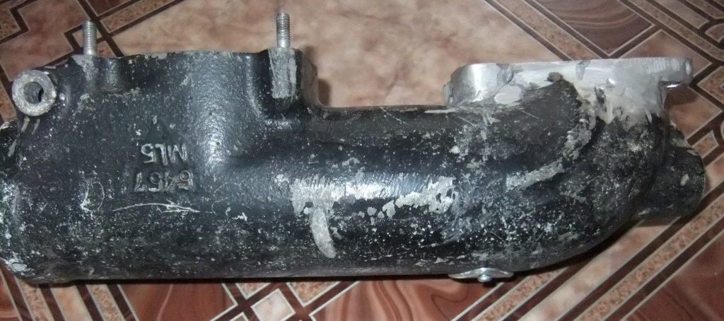

Андрей, спасибо за всё! Итак, это мой первый мотор, полностью, до последней иглы рокера, перебранный своими руками, таким образом я начинающий моторист. Но хочу немного поделится опытом ремонта, сборки, что может оказаться кому то полезными. Не мотористам, перебравшим не один мотор, а тоже новичкам.
    Многие корпуса и детали Вальтера выполнены из магниевого сплава МL 5, такая надпись обязательно вылита на детали (это картер, верхняя и передние крышки картера, заборный воздуховод к карбу, клапанные крышки точно и предположительно корпуса маслонасоса и бензонасоса (только корпус, исключая перепускные крышки)). Эти детали при необходимости можно ремонтировать аргонной сваркой. У моего воздуховода были отломаны крепёжные приливы фланца. Напилив болгаркой из пробитой клапанной крышки (из такого же магниевого сплава) полос шириной 4мм (присадка для сварки) и зачистив наждаком эти полосы и патрубок, отдал варить аргонщику. Наварка приливов вполне получилась, я обработал на наждаке и насверлил отверстий. Обязательно при этом тщательно убрать магниевые опилки и стружки или вести обработку в безопасном месте. У меня опилки были на верстаке и потОм, при работе наждака по стали, от искр получился "бенгальский" огонь, хорошо только под руками - сразу прихлопал, не ожидал такого. ;D

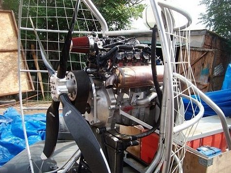

Пост 1209
Думаю самодел дефлектор для доп обдува и охл карба
С обдувом Вальтера есть нюансы
- входной патрубок нужно удлинять и брать в коллектор только забортный воздух или дыра напротив входа должна быть достаточной иначе здорово теряешь мощность и возможно в жару самовключение на мг
- неплохо подать на карб забортный воздух для доп охлаждения и искл паровых пробок

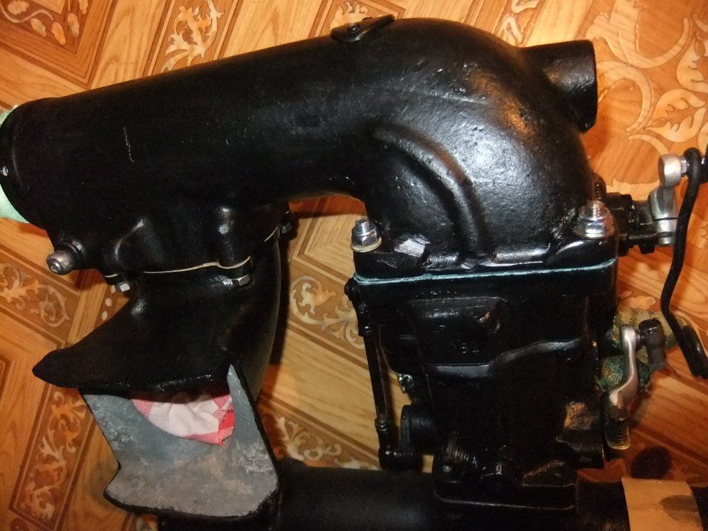

Далее.  Искал впускной патрубок. Помог Андрей, подарив половинку от  ВМ-6 (на 3 цилиндра), его я доварил до 4-х цилиндров (он из алюминиевого сплава). Дренажных клапанов не было, я объединил трубочками попарно сливные отверстия дренажа и свёл их в середину к одному самодельному откапывающему клапану (бОльшей, чем штатные пропускной способностью, с лёгким клапаном из текстолита). Идея сделать один клапан пришла не мне одному, при переписке с "Виталичем" он тоже самое предложил.    Т.к. у меня карб с "гусём", заливку из колбы, успешно практикуемую "Виталичем" я не принял. Сделал одноточечный впрыск с торца коллектора, три очень малых отверстия в трубке, от шприца дает мелкий распыл, двиг. пускается. Всё работает штатно.  Впоследствии сделал дополнительную текстолитовую прокладку между карбом и впускным коллектором, шпильки пришлось делать новые, подлиннее. Реально работает против кипения бенза в карбе, но полезно ещё отделение впуска от горячего выхлопного коллектора и обдув карба, как пишет Андрей. По впускному всё.
