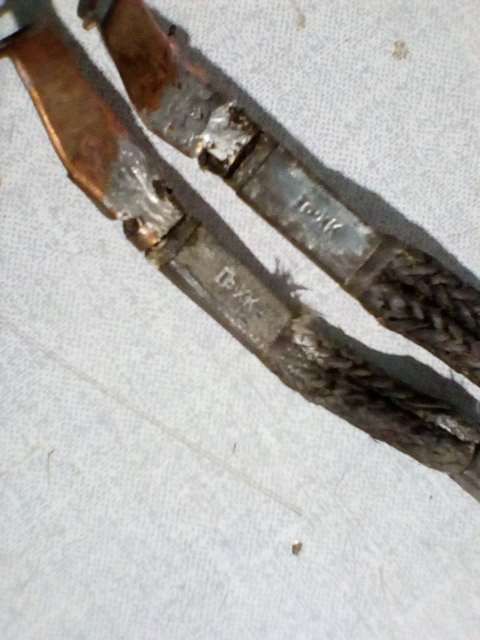

Доброго времени суток! Уважаемые форумчане подскажите пожалуйста какие компенсационные провода использовать для этой термопары? Нужно 8 метров.

Обычные термокомпенсирующие провода. Термопара тоже самая   распространенная хромель копелевая. Бери с названием термокомпенсирующие и всё, в торговле ктото продавал.

А я термокомпе... не заморачивался. Подсоединял простыми. Определял погрешность в кипятке и расколенной до 200-230 смоле по ртутному термометру, писал табличку или делал риски на приборе. Врет безбожно, гр. на 60, но мне-то надо прогреть до 100, чтоб взлетать и потом не перегреть больше 230. Хотя на одном вальтере (второпях, без дефлектора оказался) перегрел, зашкалило, и ничего, до сих пор молотит. В лютый мороз температура  головки первого в полете падала до 60-80 гр. Валтеры, моторы звери! Только вы так не делайте, а как положено.

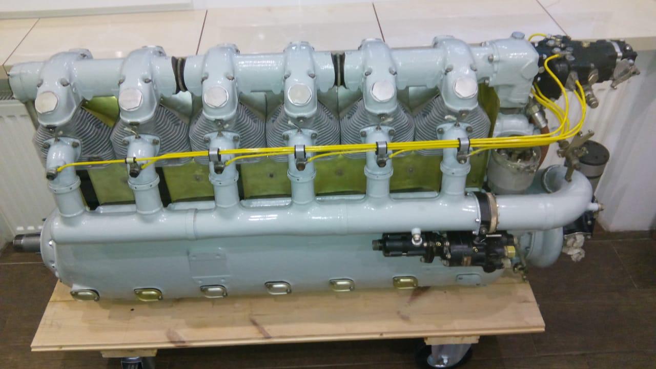

А лом поагу я у sapsan 82 брал
Только халвы нету тк все подготовленное денег стоит
