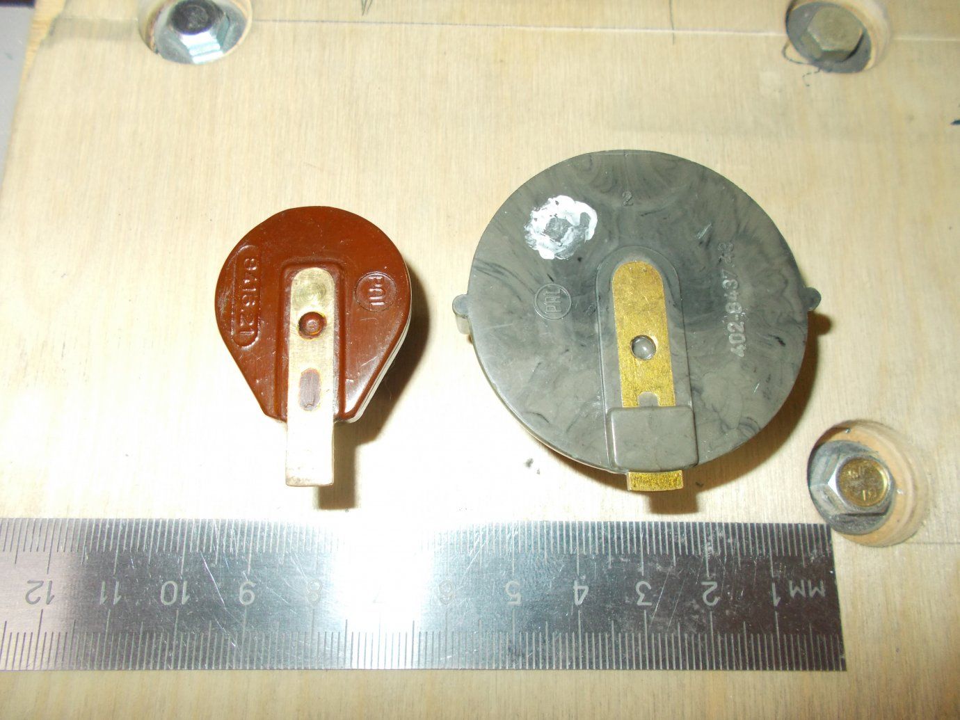

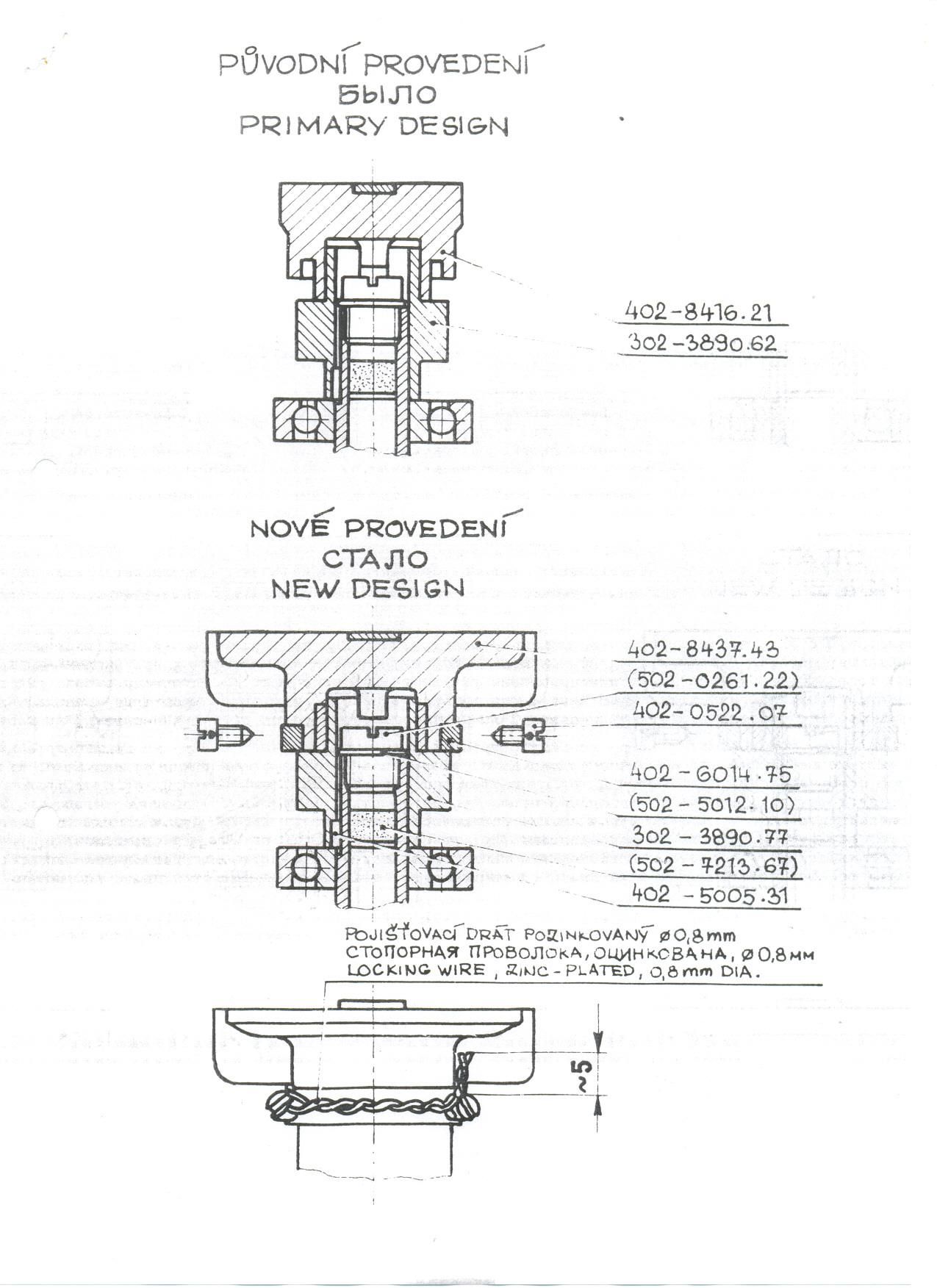

Касается это Луновских магнето
2221.13, которыми заменили Сцинтиллу швейцарского происхождения (Бюл 6-111-40)
Я понял английский текст как доработку именно магнето PAL.
Вот на фото у меня два PALовских бегунка, номера на них совпадают с номерами в чертеже бюллетня.  Дискообразный бегунок имеет посадочный Ф16 и на моё PALовское магнето не становится.

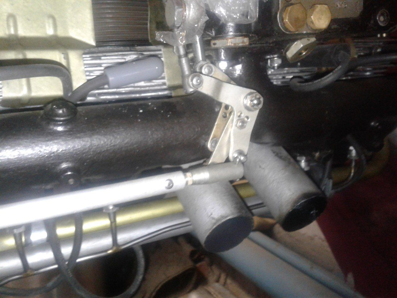

Прошу подсказки по рычагам на карбюраторе:  который из них газ, а который высотный корректор и какие крайние положения?
    148,1 КБ · Просмотры: 258
внешний заслонка газа
положения
-мг определяется винтом положения упора на секторе
-взлетный полным открытием заслонки и перемещением сектора на карбе до упора
внутренний -высотный корректор
перемещение на весь ход

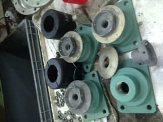

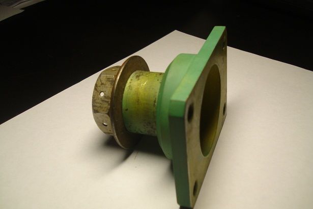

Уважаемые форумчане, подскажите, где взять такое крепление?
    18,9 КБ · Просмотры: 271
ступицы деревянного винта

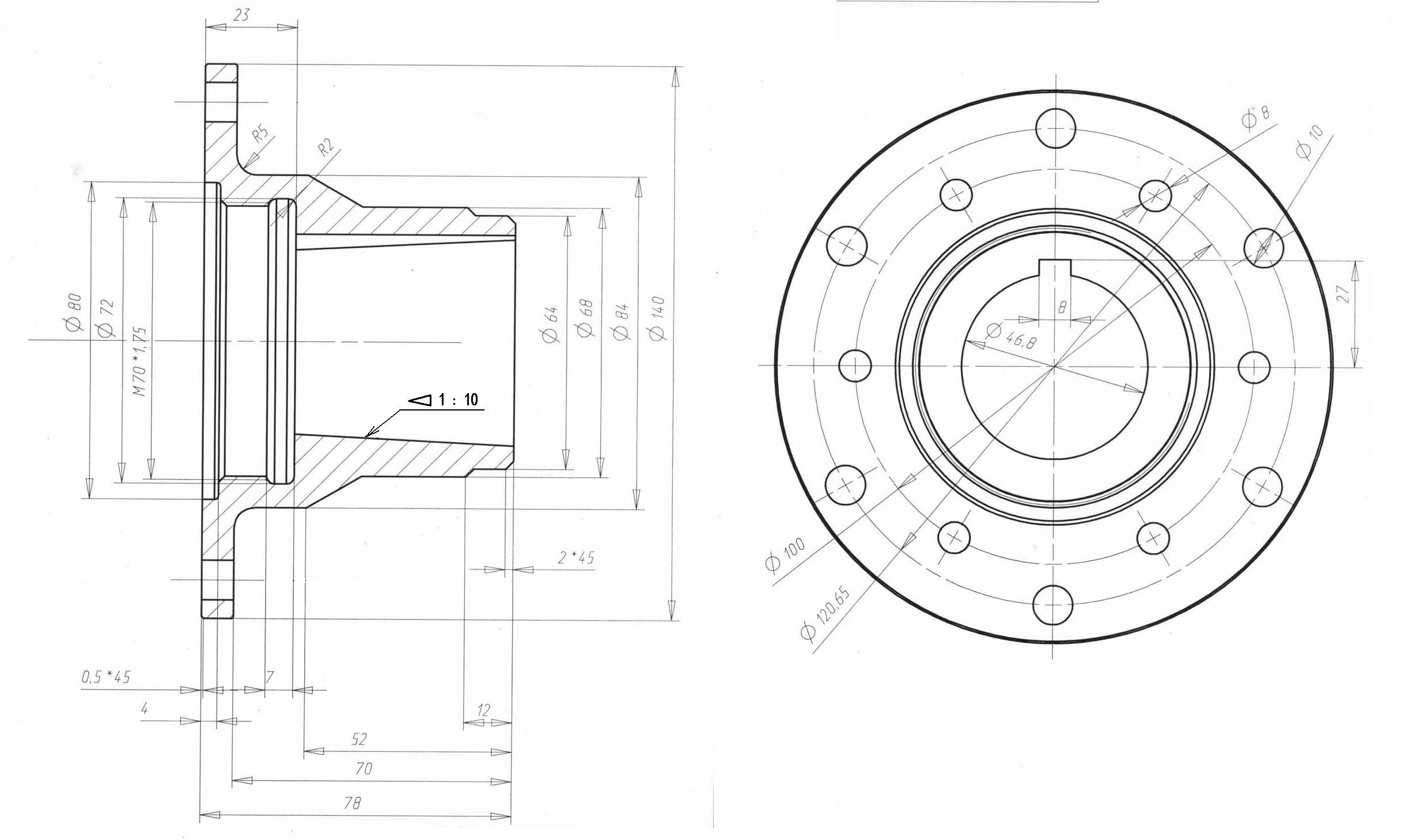

Вы имеете в виду фланец? если да, сообщите э-маил, заброшу чертеж фланца для М332
в свое время заикнулся о наличии у меня чертежа на фланец пропеллера, с тех пор с некой периодичностью соратники запрашивают у меня этот докУмент, по сему размещаю его здесь

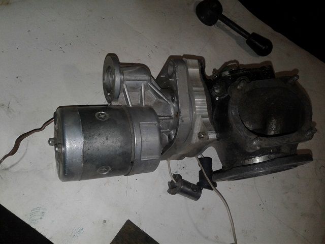

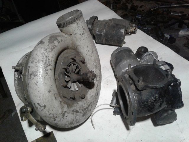

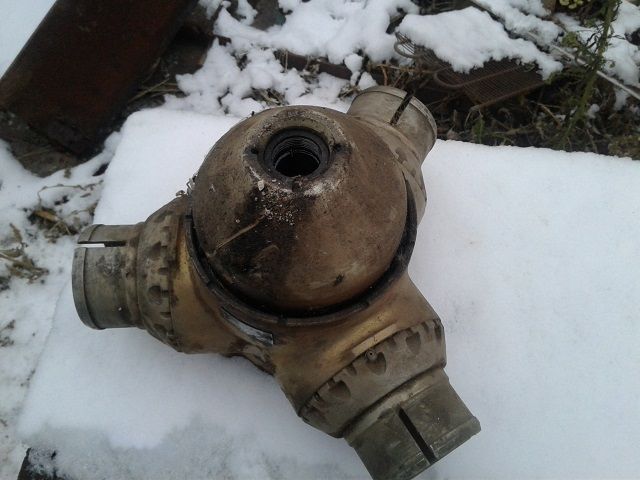

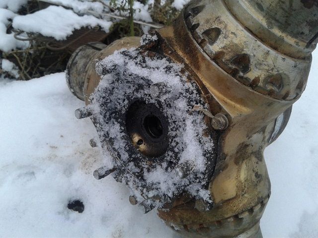

У товарища от Вальтера остались ступица винта, частично разукомплектованная и турбинка со стартёром от авто на 12в. Может кому надо, а то лежат без дела. Могу потом дать его тел. Мне это ни к чему, просто он с инетом не дружит :-[
    45,6 КБ · Просмотры: 241
