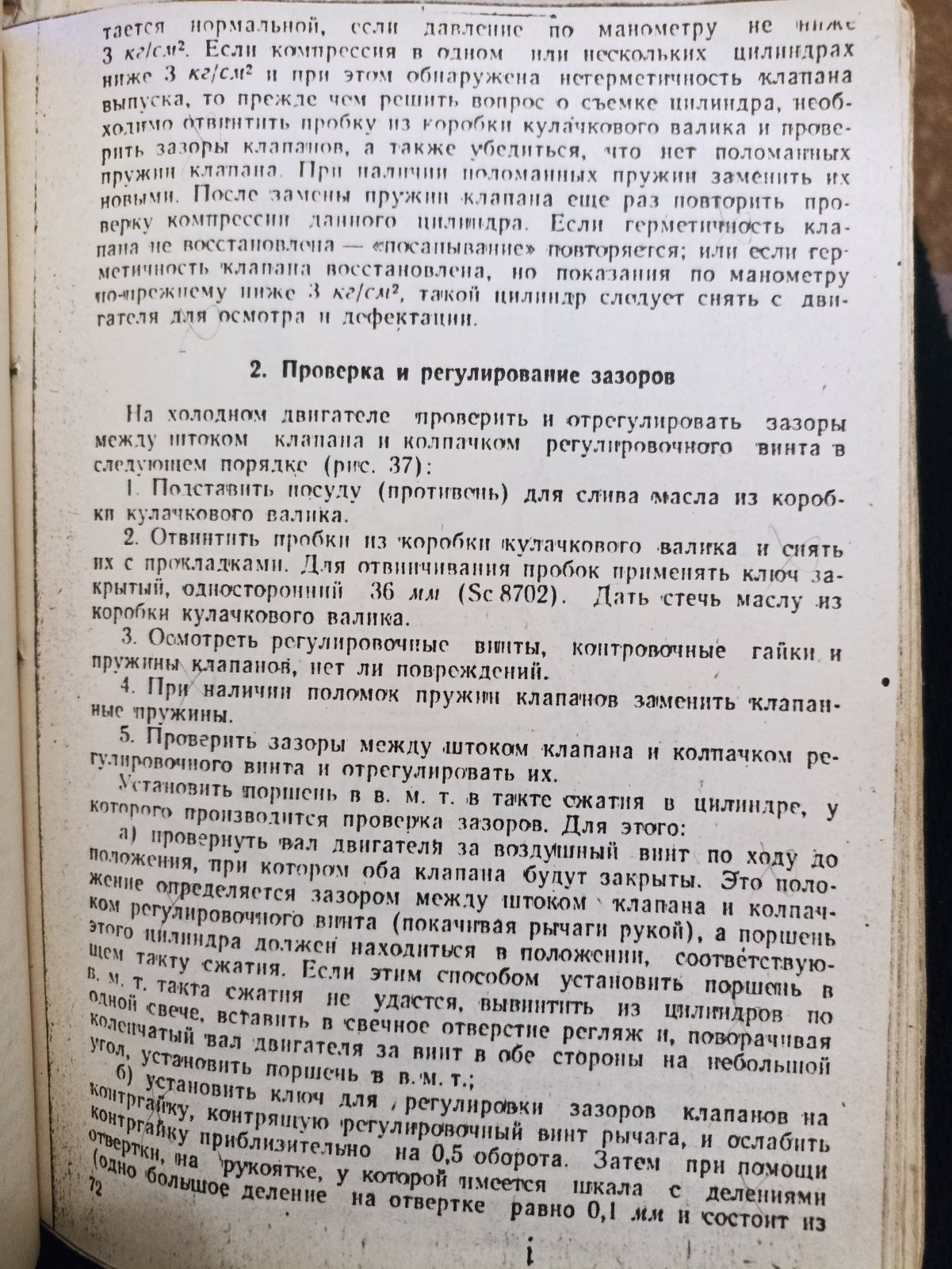

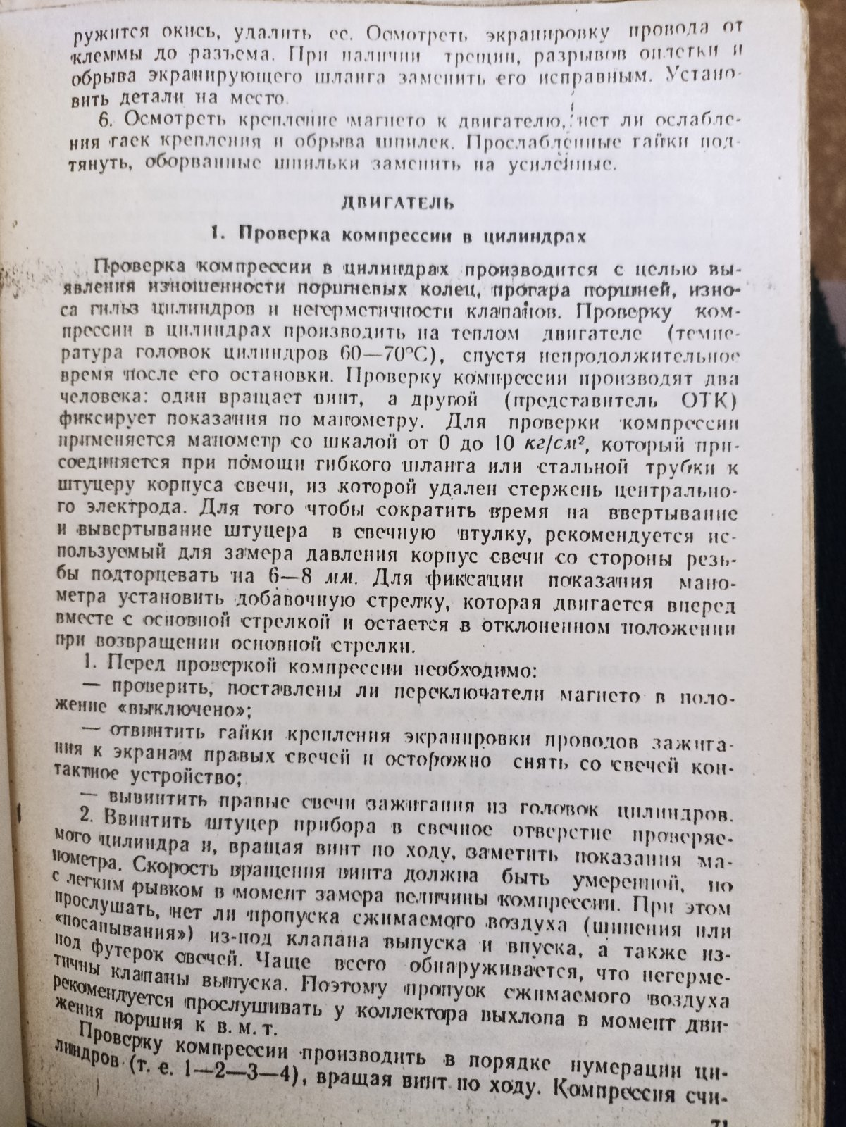

Про компрессию. Есть особенности измерения автомобильным компрессометром: компрессия очень зависит от температуры масла. Чем горячее масло, тем правильнее компрессию показывает. На еле-тёплом масле даже при горячих головках компрессия всегда хорошая: т.н. "масляная компрессия", видимо- особенность перевёрнутого типа двигателей.
У меня до замены колец на горячем масле было 7-2-7-7 (это слева-направо, т.е. обратным порядком, т.е. цилиндры 4321), на еле тёплом моторе и масле вместо 2 был 0.
Обратите внимание- на 3м цилиндре оба компрессионных рассыпалось, а во втором- только одно. При этом по компрессии во втором цилиндре этого вообще не видно! Да и мотор запускался нормально и даже работал иногда без "троений". Не знаю почему 🙂
После замены масло нагреть не получается, при этом показывало до обкатки 6,8-6.8-6.8-6.8. Часов через десять полётов проверю снова.
Лучше всего проверять- подавать давление в цилиндры компрессором и смотреть по скорости падения давления на манометре. Только винт держать руками в положении при закрытых клапанах. У меня в третьем цилиндре давление просто сразу обваливалось почти в 0, при этом свистело всё из сапуна, а винт особо и не пытался вращаться). Второй сопротивлялся дольше. Первый и четвёртый- лучше всех. А должно быть у всех примерно одинаково.
PS Сколько же должна быть компрессия на новом обкатанном моторе- вопрос открытый. Но степень сжатия у него всего 6.3, емнип.
Приветствую всех. Я на своём 332 мерил у меня компрессия 6 , на всех цилиндрах. Где то читал, если давление 3 и ниже, двигатель под ремонт. Движок покупал как новый, но разукомплектованный. Поищу книжку, посмотрю.

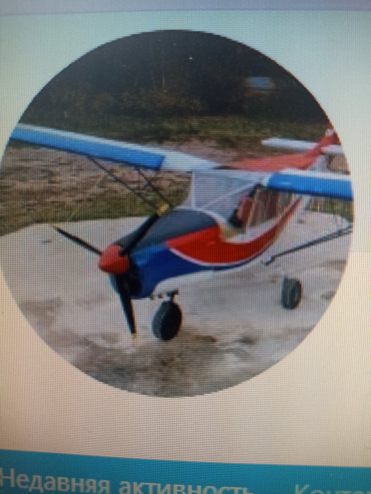

А что за самолёт, где можно прочитать про него?
    310,8 КБ · Просмотры: 121
Это Zenith STOL CH-801. С мотором Lom Praha M332B. Сделан из американского кит-набора в ОКБ Дельфин (Кронштадт).
Сама модель считается не самой удачной моделью дядюшки Хайнца, т.к. летает медленно. Но зато она четырёхместная 🙂

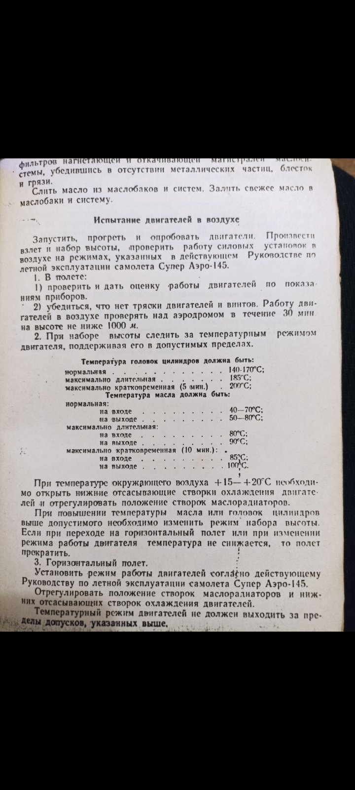

Фотографии самолёта
Из книжки по аэро 145
