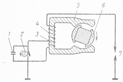

Там намотана первичная обмотка, одним концом соединённая с корпусом, а вторым - с прерывателем. Параллельно ей подключен конденсатор. Вторичная обмотка намотана поверх первичной, "нижний" конец на прерыватель, "верхний" - через бегунок к свече. Магнитопровод у этих катушек общий, это принципиально. И в принципе так сделаны все известные мне магнето.

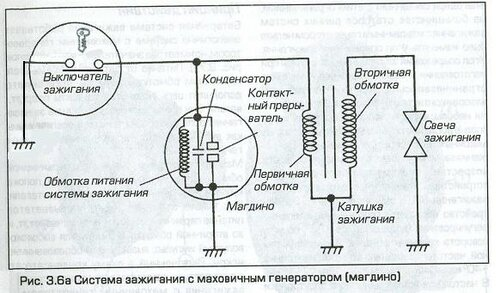

Если вы делаете выносную катушку - первичную обмотку нужно подсоединить параллельно бывшей первичной, а после переделки единственной обмотке магнето.
Вот схема магнето с высоковольтной обмоткой на сердечнике внутри магнето: 1 - конденсатор; 2 - прерыватель; 3 - первичная обмотка; 4-вторичная обмотка; 5 - сердечник; 6 - ротор; 7 - свеча зажигания
А вот с выносной катушкой:

Только вторичную подключить думаю не пойдёт.В магнето-трансформатор.Первичная работает совместно со вторичной.Соответственно в восмёрочной надо напряжение подавать на первичную,для того чтобы возникла искра.
Заманчивая идея переделать магнето на бесконтактное с наружной больной.Т.е. в магнето-генератор переменного тока,а снаружи бобина

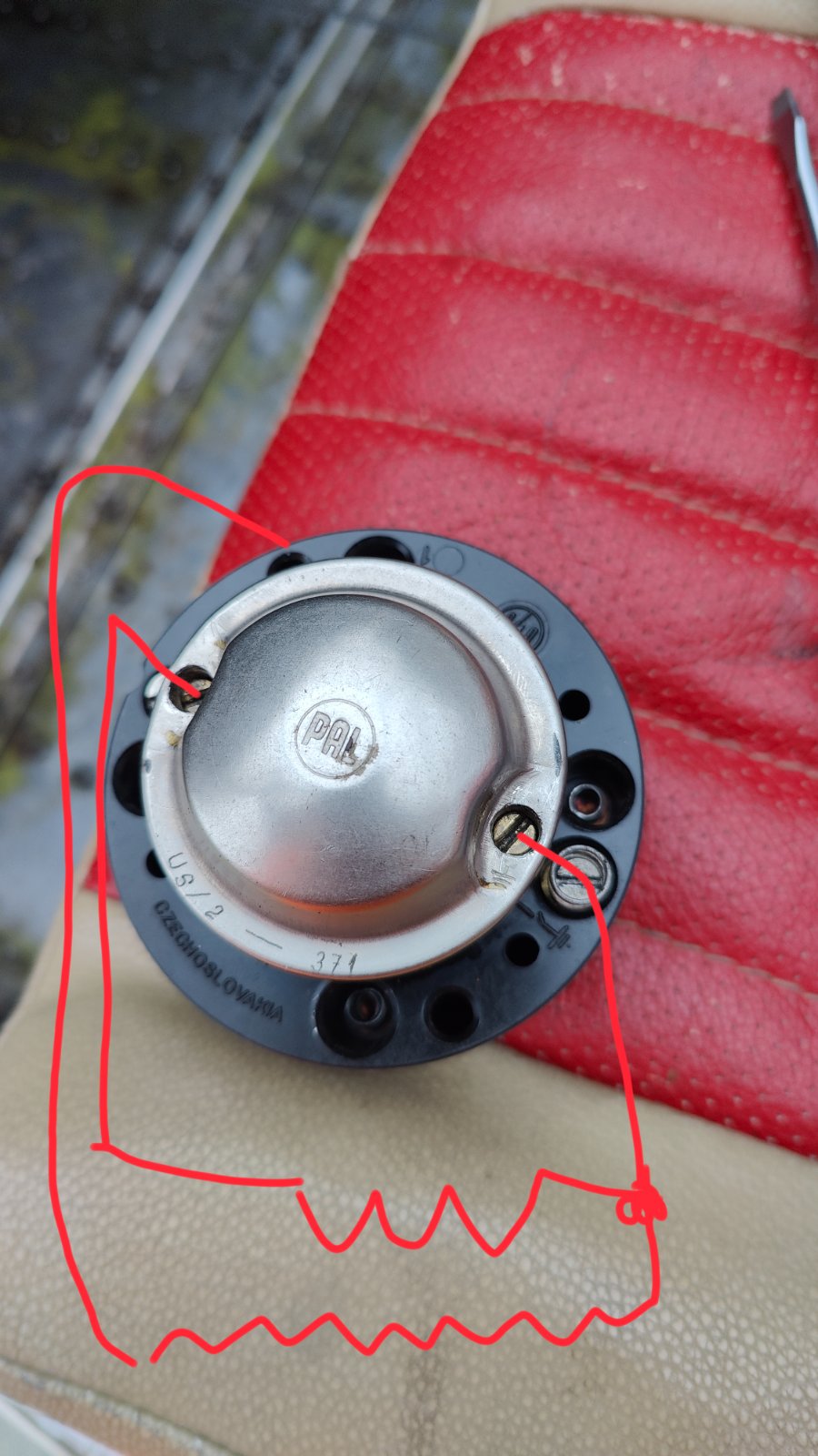

Нашел, таки, где контакты у катушки. Их роль выполняют контактные площадки внутри колодца для крепежа. Замерил сопротивление, у первичной получилось меньше ома (примерно пол ома), у вторичной 7,5 кОм.
Трещин и ничего такого нигде нет.
Длина искры на оборотах:
1100 - 10 мм
1700 - 8 мм
1. Это нормально?
2. Как ещё можно проверить катушку?
3. На фото катушка установлена правильно? Или ей безразлично как быть установленной? Дело в том, что прерыватель с конденсатором подключены к тому выводу, где есть отметка массы (заземления).
При этом работает она в обоих положениях
