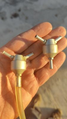

Можно ли чем-то заменить вот эти дренажные клапаны? Или просто заткнуть их? Мои плохо работают, один "задумчивый", второй вообще одну сторону полностью пропускает.

На "Вальтере" другие откапывающие клапана. Они вворачиваются в впускной коллектор снизу, по одному напротив каждого цилиндра. При переливе откапывают излишки бензина. Наверное у ваших на фото та же задача. Так вот у меня их не было, когда собирал мотор. Я объединил все сливные отверстия металлическими трубками и посредине поставил один самодельный клапан с выходом под капот. Работает.
Штатные у Вальтера если не ошибаюсь простейшие с маленьким шариком. Я посчитал стальной шарик тяжёлым на закрывание от разрежения в коллекторе, ведь он при работе мотора должен быть закрытым. Поэтому крышечку клапана сделал из текстолитовой шайбы. А клапан - небольшой корпус, малое отверстие, которое закрывается - открывается, большое отверстие, где двигается шайба клапана, трубки с обоих сторон.
