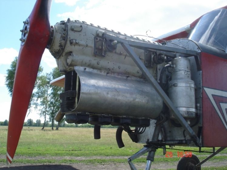

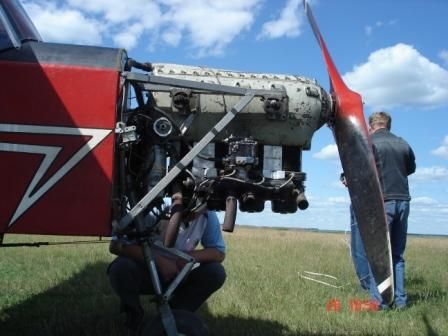

Устранил люфт. Всё очень просто : за крышкой гайка на носке к.в. почемуто не довернута до упора хотя и законтрина.Расконтрил,подтянул, люфт изчез, законтрил. На все минут 40. Осталась втулка винта и можно на взлётку.
Выточил втулку, установил винт 1,9м шаг 1,45м. Сегодня погонял. Работает отлично- ровно, без тряски .Холостые 500об\мин тоже ровненько. Пока без капота. Настораживает быстрый рост температуры цилиндра. При 2000 об\мин за 3 минуты поднимается до 220гр. На холостых быстро падает до 170гр. Может быть в полете обдув будет лучше и температура не будет расти?, а может быть сказывается отсутствие капота? Масло за 40 мин  нагрелось только до 50 гр. на выходе.
Почитал инструкцию по вальтеру.Там написано- Рабочая температура 190-230гр. максимальная 250. 260 кратковременно. Если я правильно понял, то при 250 гр. можно лететь долго?, а сколько по вреени можно лететь при 260гр.,что значит кратковременно?

Сегодня поднял Аппарат в воздух. Отлетал 50мин с тремя посадками всё ОК. Обороты винта и скорость четко соответствуют  оборотам и скорости при фольксе те же 1700на винте и скорость 120км\ч. Вот только на взлете фольц больше 1900об\мин не давал, а вальтер крутит2100. Пиричем я ограничил открытие дросселя . Скороподемность с одним пилотом В.В.-400кг.- 7м\сек. Температура цилиндра на взлёте 250-260гр в крейсере 240-230. Масло нагрелось до50 и все.
Интересно, что установка такого двига не изменила центровку 26%,правда для этого пришлось отказаться от стартера и генератора. С.У. на базе VW весилла 110кг, а на базе вальтера-96кг. Центр тяжести силовой установки сместился на 30 см вперед.
Теперь можно заняться капотом. Думаю ,что с установкой капота улучшится и обдув цилиндров.

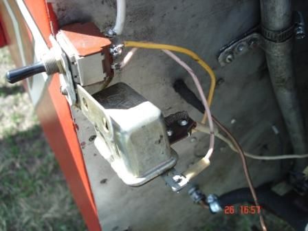

Фото процесса..
    19,4 КБ · Просмотры: 413
    45,2 КБ · Просмотры: 398
    12,1 КБ · Просмотры: 392

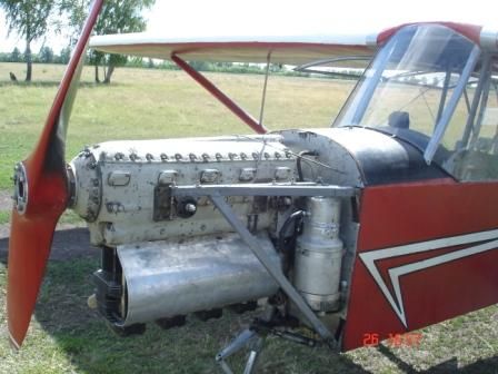

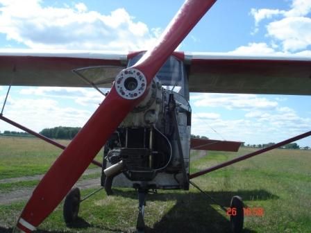

Оригинальный маслобак и пресловутый зуммер.
    28,9 КБ · Просмотры: 500
    22,6 КБ · Просмотры: 470
    60,6 КБ · Просмотры: 476
    24,1 КБ · Просмотры: 463
    30,9 КБ · Просмотры: 463
    27,1 КБ · Просмотры: 481

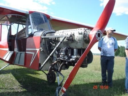

Некоторые вопросы: маслобак на вид большой сколько там литров и какое масло? Крепление двигателя использует 2 точки вместо 4, если там резиновые втулки и от чего? Кожух двигателя самодельный, в родном есть лючки для подхода к свечам, температура головок на пределе, очевидно нужен капот для отсоса воздуха. Как видно двигатель без впрыска и наддува, какой карбюратор используется, благодаря чему низкий расход. Со штатным впрыском расход более 30 л в час.
Резиновые подушки от двигателя ваз 08. Маслобак из алюминиевого бидона- 6л+ литровая кружка. Масло МС20 -6л. Кожух самодельный, двиг мне достался "голый". Капотом уже занимаюсь. Карбюратор родной. Расход получается 14л\час т.к. двигатель работает с небольшое нагрузкой . Самолет легкий. Крейсерские обороты1600-1700об\мин.скорость при этом 120 -130км\ч.
Моторама действительно из ст3- 25на28 и стенка 2мм.
Лучше сделать из нормального доступного материала типа сталь 20 либо нержавейки какой-нибудь.[highlight]Наказать может.[/highlight]Ибо рассыпается ст3 от циклических нагрузок при высоких напряжениях.🙁
