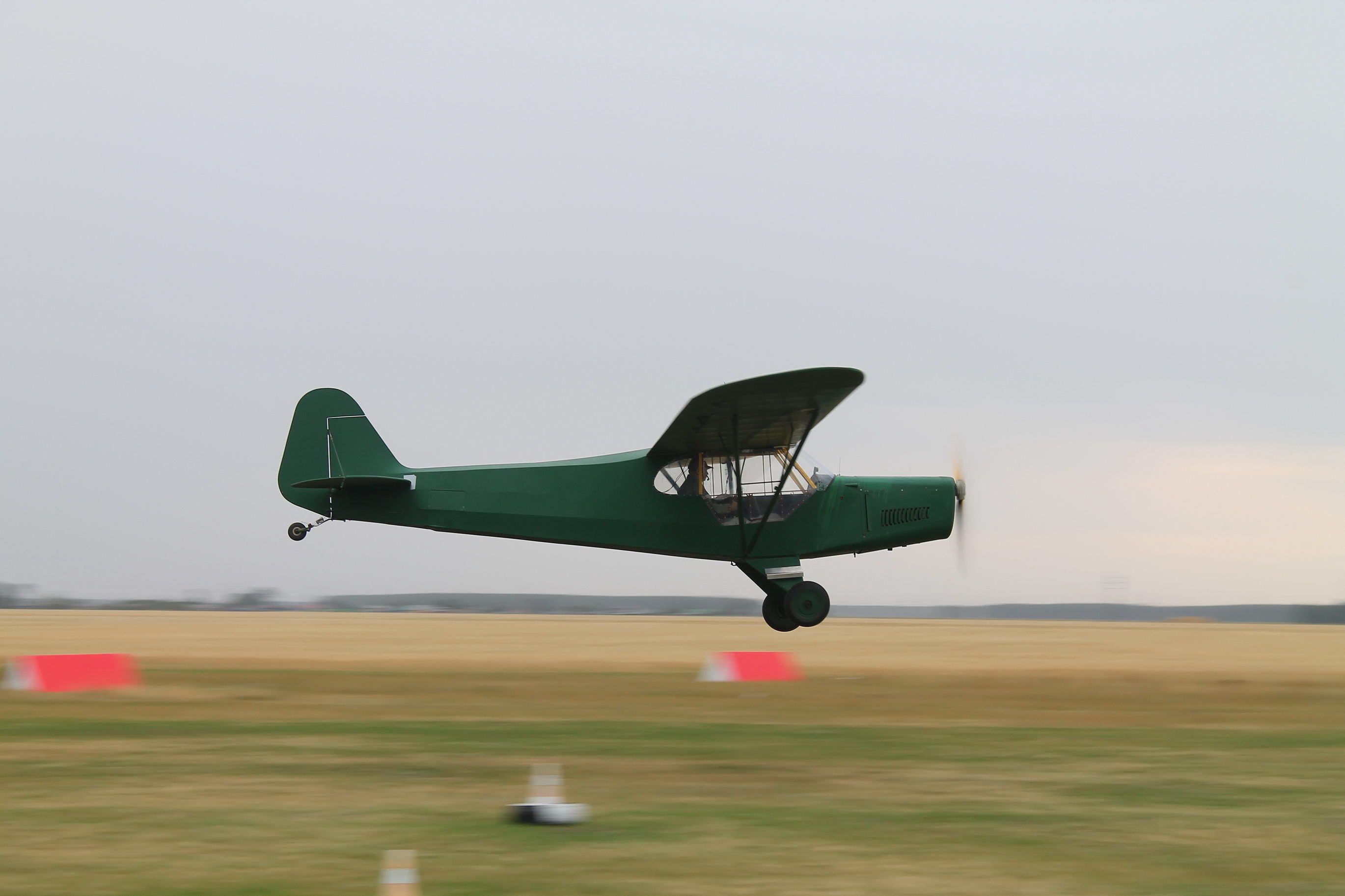

Да, "красного" нет (все тут конечно же понимают что его временно нет  :) ), но полеты продолжаются! Вид с земли на летающего Виталича с крайних полетов несколько дней назад!  :D
Не пайпер , но с Вальером

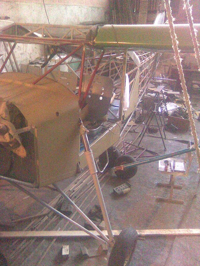

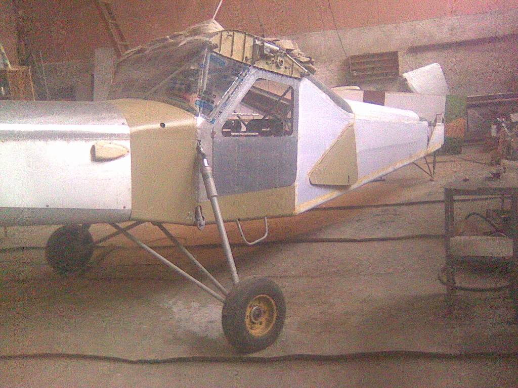

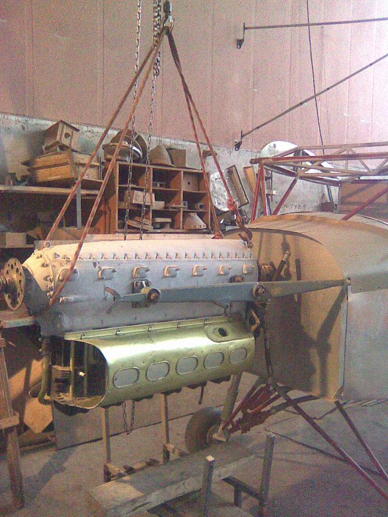

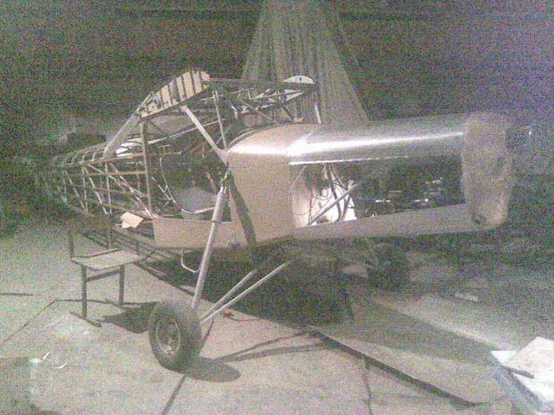

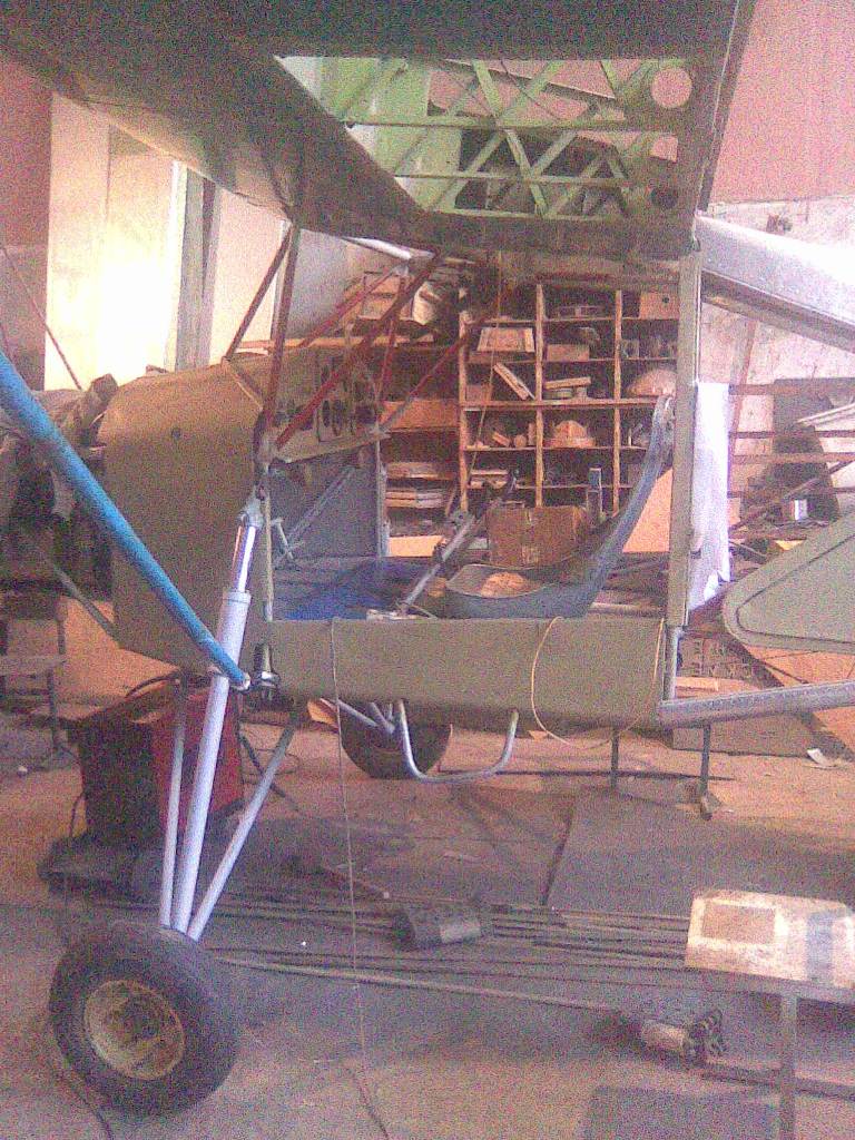

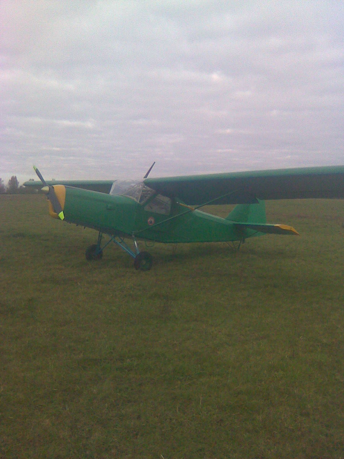

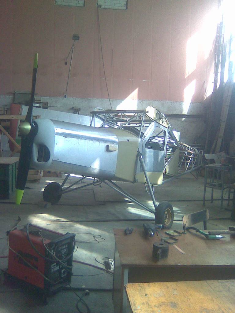

Красивый у вас самолет. Авиатор, раскажите о конструкции, что от чего. В этом году летали?, что показал?.
авиатор
Здравствуйте,Vitalich. В основу конструкции был положен самолет ЯК 12, который мне приходилось восстанавливать до летного состояния. Фюзеляж сварен полуавтоматом из труб ф 14-25мм сталь 08пс. Крылья самодельные. металлические, однолонжеронные, с полотняной обшивкой. Стабилизатор и киль, цельнометаллические. Рули металлические с полотняной обшивкой, триммер РВ управляемый. В этом году не летал и даже не был на аэродроме. Характеристики ,  горизонтальный полет при 1500-16000 об/мин -скорость120км/ч Вес пустого 530кг Сейчас в Беларуси очень грустно, дав еще и "плюшевый десант", Флэшка сдохла и большенство фотак пропало, кое что сохранилось на телефоне, вот

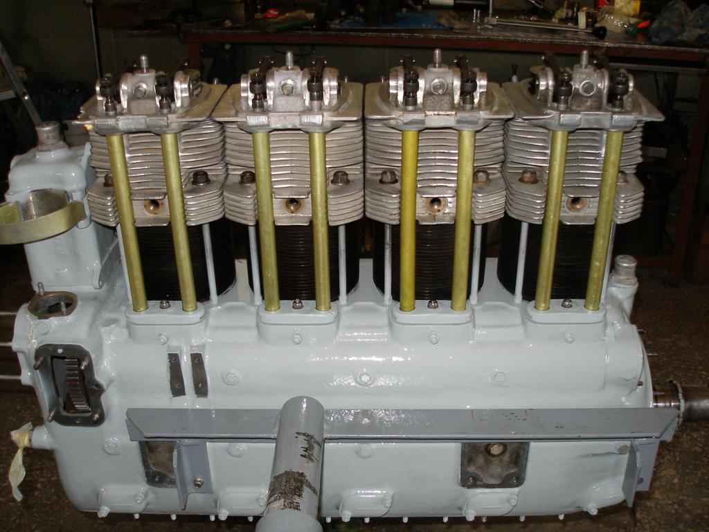

Александр  все  давно  стоит  и  запустил  я  его,  но  не  когда  все  добраться  до  мотора,  много  приходится  работать,  летаю  инструктором.  Мотор  запускается  только  после  впрыска  в  карбюратор  с  полпнинка,  нужно  ставить  праймер.  Проверял  искру  на  мой  взгляд  мала,  вот  буду  по  Вашему  примеру  зуммер  ставить,  проблема  ещё  в  том  ,  что  я  его  не  могу  на  обороты  вывести.  Свечи  вроде  все  работают  топливо  в  норме.  Может  происходит  замасливание  свечей  ?

Вообще  то  искра  есть  ,  но  уж  очень  маленькая.  Наверно  придется  перебирать  магнето.  Кстати  высоковольтные  провода фирменные  от  Вальтера  чем  отличаются   от  обычных  авто?  Где  их  можно  приобрести?
nick
родные провода нужно выкинуть сразу, изоляция трухнет.
Заменить можно на силиконовые MSD для спортавто или BERU silicone power cable на ВАЛЬТЕР 4-III нужно 5.5 метров, где то на сайте были варианты заделки.
