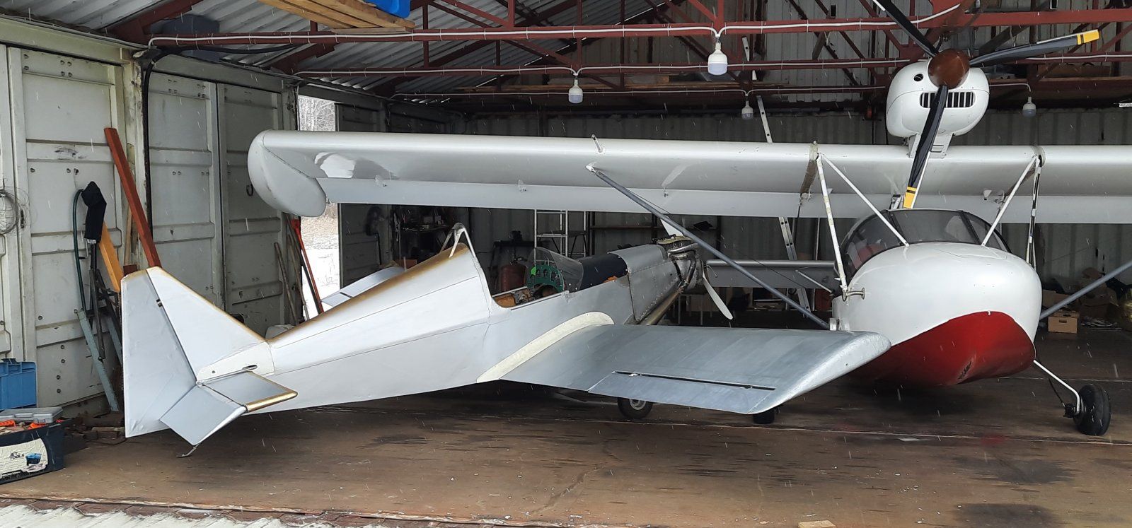

Вот. Всё таки выпендрился. Титановые сделал.
Имеем опыт по титану.
Титановая рессора шасси после нескольких лет службы в месте, рядом с изгибом на горячо лопнула и разрушилась. Ночью в гараже. Сама по себе.

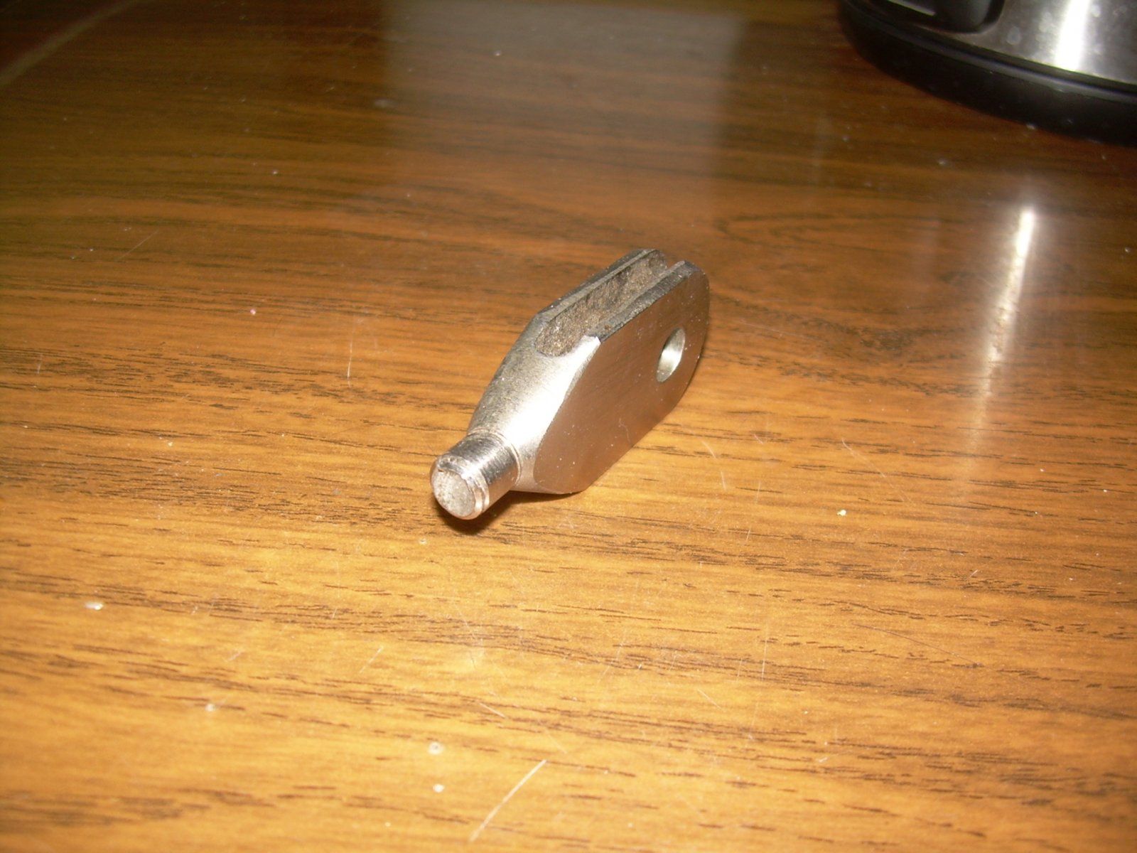

Вилка на мотораме лопнула в начале резьбы М8 на первых пробежках.
Заменили все титановые детали на стальные. Работают много лет.
По элеронам. Углы отклонения в нормальном полете действительно небольшие.
Полное отклонение потребуется в критическом случае..., может и не хватить.
Aleksey™ прав: "Или заменить эти качалки на другие , главное , чтоб был доступ к ним" .
Лючок для осмотра и смазки узлов трения качалки элерона у нас сверху крыла. Удобно и регулировать и смазывать.
Вскрывается раз в год в начале сезона полетов.
Так что можно, при желании, его и на герметик.
Для моторамы М8 явно маловато и вилка неправильно сделана.
Реьба это подрез металла и концентрация напряжений.
Внутренний диаметр резьбы 6,7 на растяжение этого хватило бы с лихвой, но моторама это знакопеременнные нагрузки, вибрация.
Тело стержня, после резьбы должно было быть занижено до 6 мм и выполнены галтели.
Тогда напряжения распределились бы по стержню, но очевидно что этого диаметра мало для такого узла.
Гнуть на горячую титан для рессоры необходимо в инертной среде.
У титана при нагреве поверхность очень быстро окисляется, растрескивается, насыщается азотом, водородом из продуктов горения, если грели горелкой какой нибудь.
После этого нужно было снимать корку до чистого металла и заполировывать. Стоит оставить одну микротрещинку, она очень быстро вырастет и перережет любую толщину.
Титан не любит даже царапинки сделанной материалом с содержанием кобальта. Не знаю на сколько это правда, но читал где то об этом.
А это значит, твердосплавные резцы такие, как ВК8, Т5К10, Т15К6 и им подобные ему противопоказаны и после этого нужна дополнительная обработка со снятием слоя металла.
Ну в общем проблемный материал.

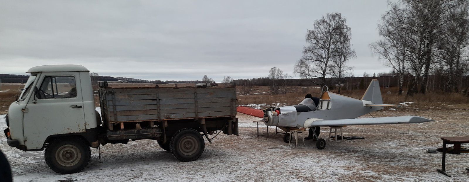

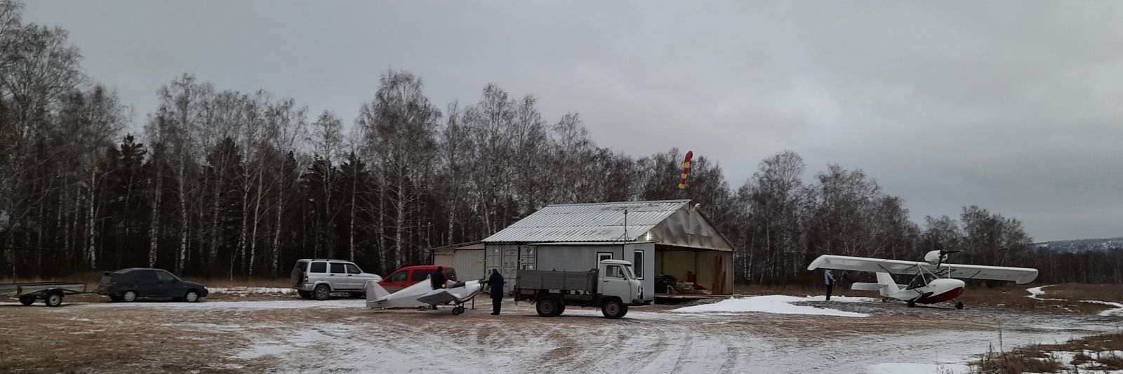

Собирали втроем. Поехали в 2 часа,около 3 начали собирать. Закончили когда уже смеркаться начало и тут выяснилось, что забыл стартерные провода. Пока ездил домой 15 км туда, и обратно уже потемнело.
Хотелось все таки завести, но залил свечи, посадил аккумулятор. И оставили его ночевать в ангаре под крылышком амфибии.

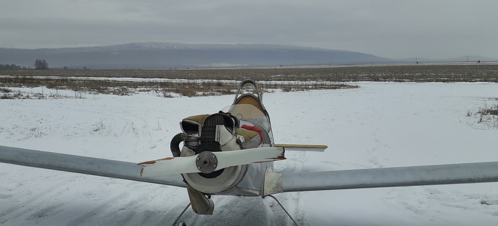

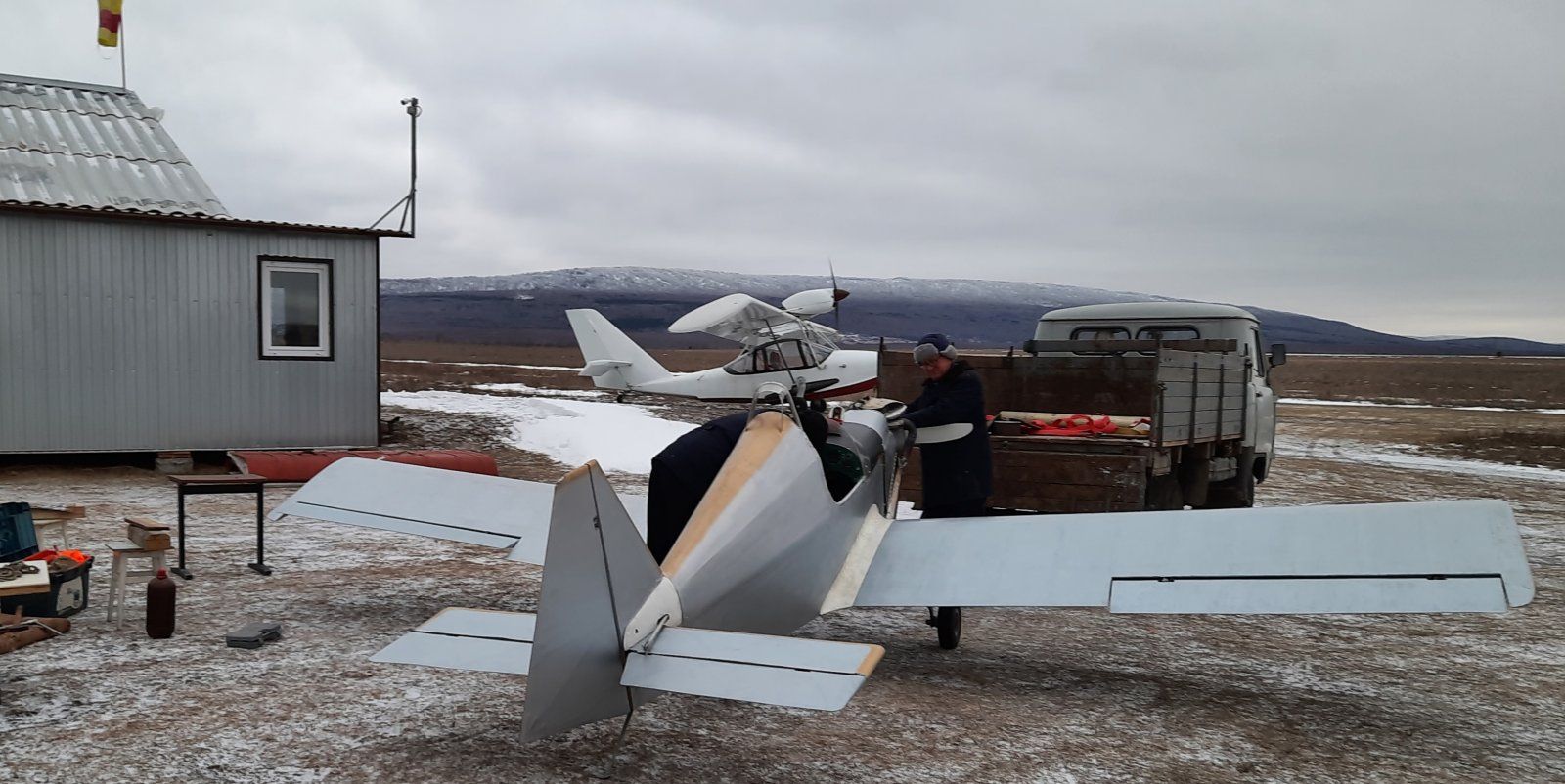

А сегодня удалось проехать 500м.
Почему то сначала не мог скоординировать действия педалей с газом и наоборот.
Двигался зигзагами сначала, но к концу полосы уже вполне сносно управлялся с ним. Начал разворот, но не вписался в ширину полосы. Выехал на пару метров на кочковатый грунт. Встал.
Газу до отказу не идет.
Надо было заглушить, вылезти и вытащить самолет на полосу, ребята принесли бы аккумулятор. Но какой бес мне шепнул приподнять хвост. Ну и результат на экране.
argentavis
Я люблю строить махолёты!
Хороший был винт. Тянул на удивление хорошо, разгонялся быстро.
Теперь делать новый винт, смотреть что с мотором.
Выявился еще один косяк.
РН бьётся об углы РВ. Даже на одной стороне дырку пробил при рулении.
Нужно делать ограничитель на кабанчик РВ.
