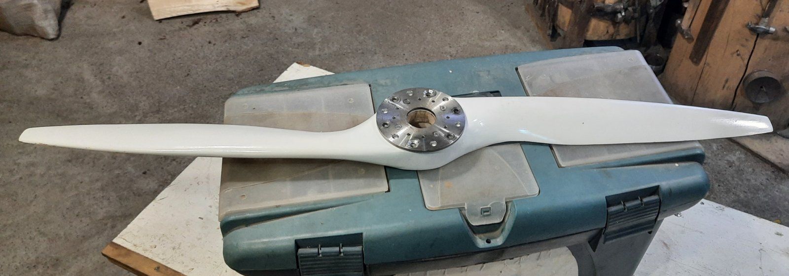

А ещё у меня есть вот такой винт 1м в диаметре. Не додумался его взять с собой. Можно было попробовать его в деле.
Этот я сам делал.
Const163
Участник АЭЛА России
Этот я сам делал.
Хороший винт. Все же, рекомендую сделать на время пробежек противокапотажный упор/лыжу. И потренироваться балансировать на месте с упором в колодки, ручкой и газом держать капот по горизонту (выше-ниже)

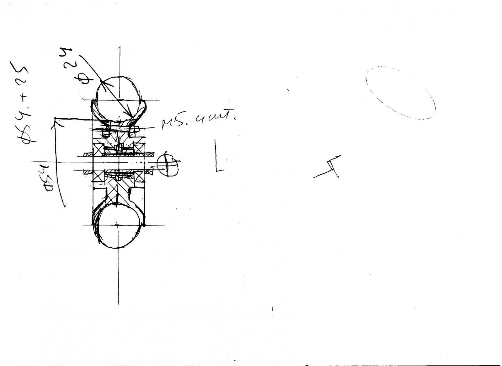

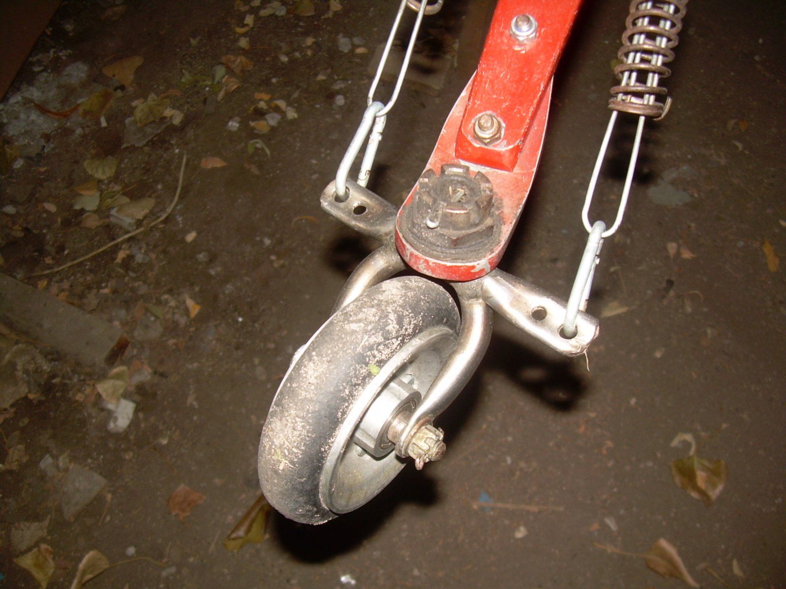

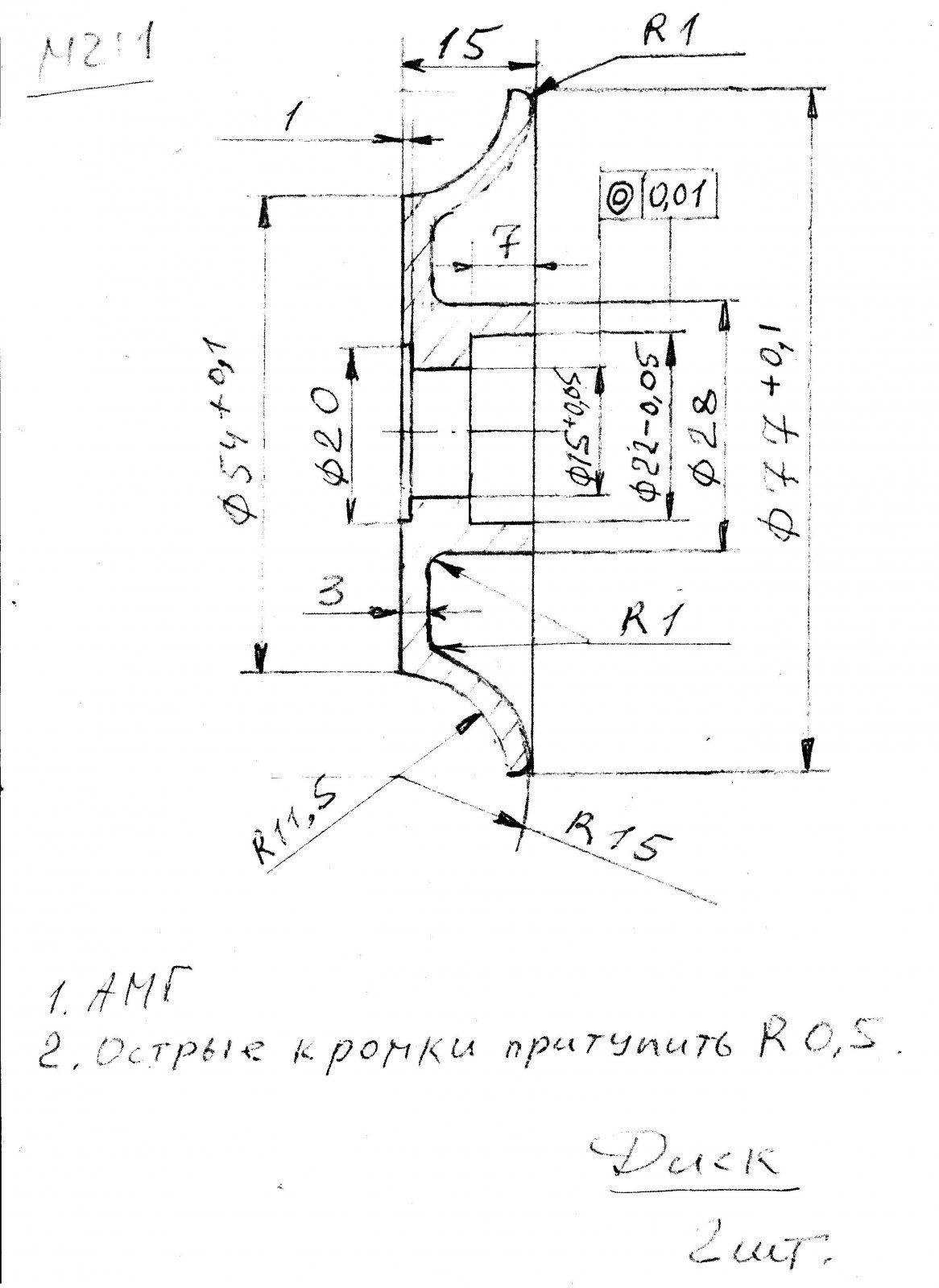

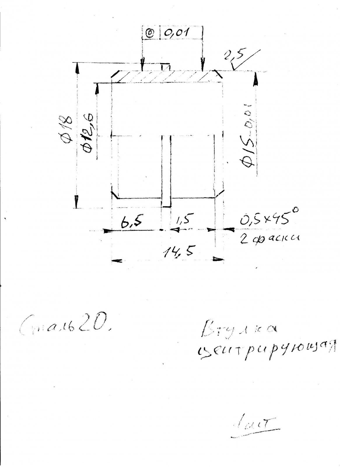

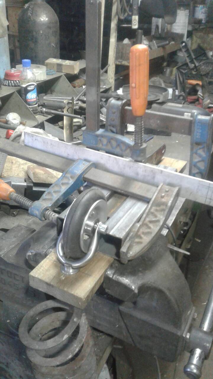

Имея приличный опыт подлетов с передней опорой, я за сезон так и не смог укротить костыль. На разбеге еще что-то можно, а на пробеге без тяги - самолет сам по себе. А еще боковик с порывами.
Костыль - для таких асов как Зотов! (Посадку его с боковым ветром видели?)
Только управляемое хвостовое колесо! Проблем на взлете и на посадке с боковиком до 4м/с нет!
С Вашей мастерской это день работы! И все!

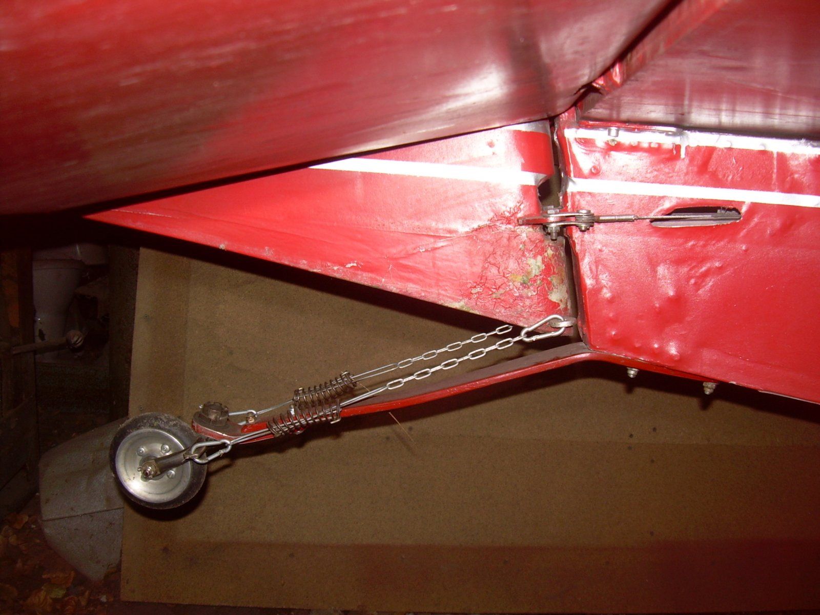

не пойму зачем упор еще и у руля ставить :rolleyes:
если не затруднит, объясните
Если троса слабые, то по инерции руль проходит дальше и ударяется о РВ. Что у меня собственно и произошло. Похоже упирался обеими ногами так что подогнул кабанчик.
Надо переделывать. Слабоватый оказался.
Поэтому ограничитель на кабанчике РН тоже желателен.
