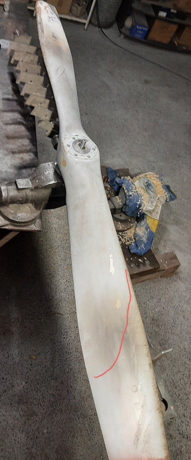

Примерно так будет обрезан этот винт. Концы у него все равно покоцаные.
Шаг чуть побольше будет.
Хотя можно было бы оставить его для аэросаней. 1,68м

Глумитесь? Хотя некоторые чудаки ставят такие пропеллеры на самолёт.

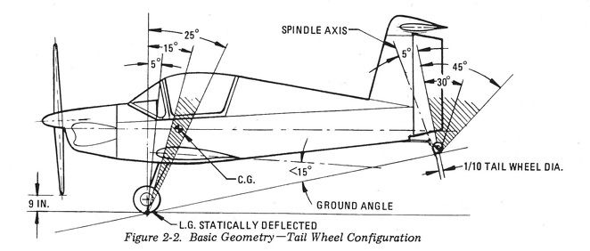

На основных колёсах угол 5° что означает?
И на заднем колесе 30° и 45° тоже не пойму что это.
5 градусов это вынос оси колеса относительно перпендикуляра к строительной горизонтали самолета и касательной к носку профиля крыла.
Похожие винты ,дают 140кг на 503м моторе.Аэрошют с персонами 90 плюс 130кг взлетает.Надежность плохая?Почему нельзя ставить на самолет ?У нек.самолетов стоят парапланерные моторы.У Владимира мотор такой же по мощности.Чем ,дома сделанный винт будет лучше?
Эта пятиградусная линия не касается носка профиля и не проходит через ось колеса.
А чем дома сделаный будет хуже? Тот который сломан, тоже переделан мной из другого.
Чуть увеличил углы атаки и сделал саблевидную законцовку. После переделки прибавил 10 кг тяги.
Прежде чем что либо заказывать и слюнявить бабки, нужно понять, что тебе нужно. И не факт, что то что сделают будет лучше.
Этот я сделаю с увеличнным шагом. И определюсь окончательно с параметрами.
А там и свои березовые начну строгать.
Не такое уж это и сложное дело!
Однажды я сделал с увеличенным чуть шагом,так буран не мог запустить.Несколько вспышек даст,глохнет,потом засосется.Не мог вьехать,пока не снял винт.А ,сабля не обязательно увеличивает тягу,может шумность уменьшает.
Поди, с прогибом хв.рессоры связаны, чтоб до РП не доставало.
30 - при эксплуатационном прогибе, 45 - до РП.
На картинке - при стояночном прогибе.
PNL, не томите, раскройте тайну.
