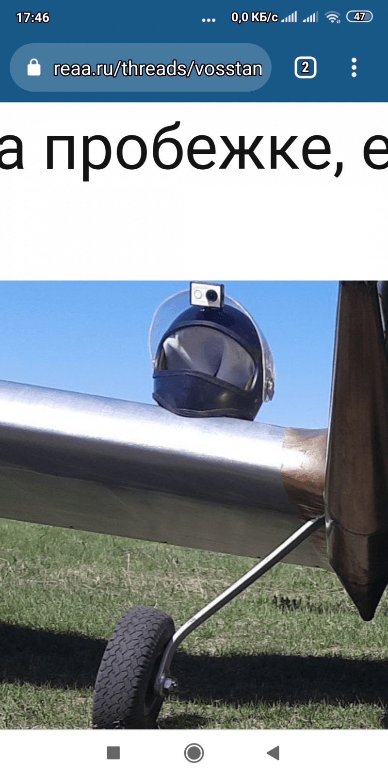

Колеса наклонены к самолету и стремятся к схождению.
При любых возмущениях, более нагруженое колесо стремится к оси самолета. Поворот усиливает нагрузку на колесо. Колесо наклоняется еще больше и усиливает поворот.
Нужны очень активные действия рулем, чтобы жтому противодействовать в самом зародыше поворота. И потом тут же компенсировать обраткой, чтобы не уйти в другую сторону.
В общем о каких то полетах пока не может быть никакой речи, пока не устраню эту проблему.

Конечно самолёт с хвостовым колесом требует большего мастерства управления на разбеге. Ну а проблемы в подвеске, ещё больше усложняют руление.
Ещё вопрос как бы себя самолёт на пробеге при посадке повёл бы себя

В том и дело, что на посадке, можно попасть в пограничное состочние, когда руль уже не эффективен, тяга винта сброшена, а скорость высокая.

На УТ-1 не было тормозов, а костыль был неуправляемый. Отсюда и разворачивало его, если зазеваешься, на скорости на которой РН уже не эффективен.
Костыль, как раз, и увеличивает путевую устойчивость на рулежке, создавая силу сопротивления противоположную вектору скорости.Думаете, тогда не могли сделать маленькое хвостовое колесо - отнюдь.
Но даже при этом схема с хвостовым колесом неустойчива, при уменьшении колеи и выноса стоек, неустойчивость снижается.
На своих аппаратах с хв. колесом, я всегда стопорил его в нейтрали перед разбегом и до конца пробега.
А рулить зигзагами - такова карма хвостового колеса.

Владимир Павлович, вот как раз об уменьшении колеи я и думал.
Помнится, я уже высказывал желание переставить колеса внутрь рессоры, чтобы местный изгибщий момент от оси колеса, частично компенсировал момент от изгиба всей рессоры в целом.
Сократится плечо от точки крепления, до пятна контакта и рессора будет выдерживать боле высокие нагрузки.
Кроме того, при повороте и увеличении нагрузки на внешнее колесо, развал колеса будет увеличиваться и колесо будет стремиться уйти от центра поворота.
Что можете сказать по этому поводу?

Деформация рессоры в виде скручивания происходит вокруг оси жёсткости, т.е. центров тяжести сечений рессор вы. И взаиморасположение точки, где ось жёсткости упирается в землю с центром пятна контакта колеса, заставляет рессору закручиваться соответственно.
Значит колеса внутри будут ее скручивать сильнее и получится эфект обратный ожидаемому? Еще больше будет усугублять разворот?
Да, как то я не просчитал этот момент!
Придется новую рессору заказывать:unsure:

можно попробовать изменить развал и схождение колес на той рессоре что есть. А если будет недостаточна ее жесткость на прогиб то добавить тросовые растяжки как на фольксплане
