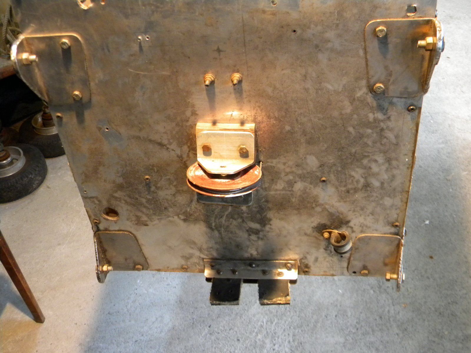

А эта деталь здесь думаю вообще лишняя. можно просто на педали пружинки поставить.
Сегодня мне друг популярно объяснил, что при колёсике на костыле, с приводом через пружинки Этот блочок впереди весьма полезен и даже необходим. Поэтому пускай стоит. может ещё и пригодится.
JohnDoe
Замена качалке и демпферы?😉
argentavis
Я люблю строить махолёты!
Просто если привод на колёсико сделать через пружинки, то без этого блочка, усилие этих пружинок надо будет держать ногами постоянно. Это скажется на качестве управления.

КАА всё правильно описал насчёт компоновки , дело не простое и скорее всего оптимальное в данном случае. Баки выполненные в лобике консолей было бы ещё лучше ,но сложнее. Кстати этот блочёк нужен. У меня было два по углам переднего шпангоута, а между ними стоял тандер.

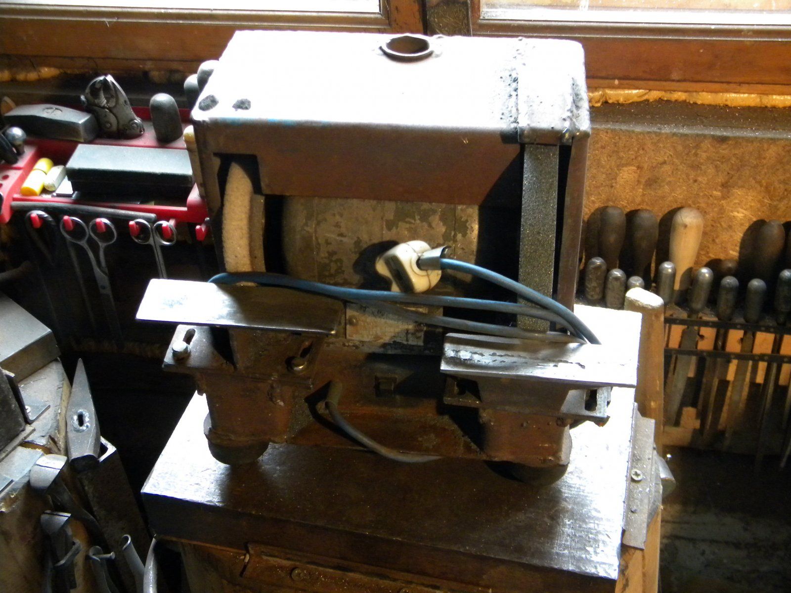

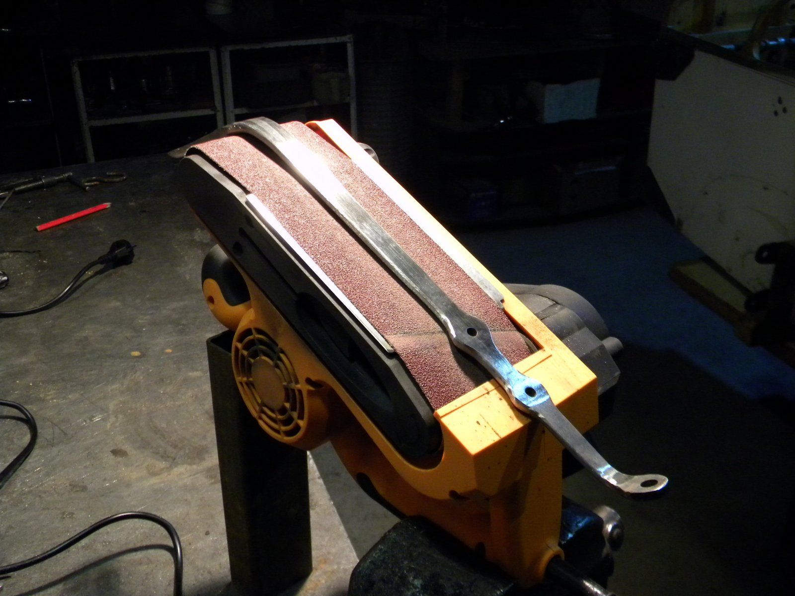

Шлифмашинка просто зверь. Интерсколовская коряга, против неё, как запор против жигулей. Мощность у старой 800 ватт. Жужжит а толку мало. У этой 900 ватт, а скорость ленты в два раза больше. Аж искры летят. боялся что поплавится отсос пыли.
Довёл костыль до веса 727 грамм. Отгибается 38-ю килограммами на 60 мм. Теперь думаю достаточно. А этого старичка, трудягу, я похороню, с почестями. Чего он только в своей жизни не повидал! Не выдержал, бедолага! На смену ему пришел богатырь в 600 ватт.

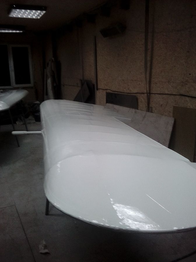

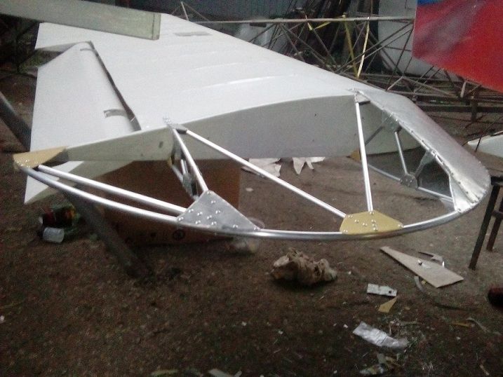

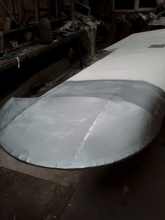

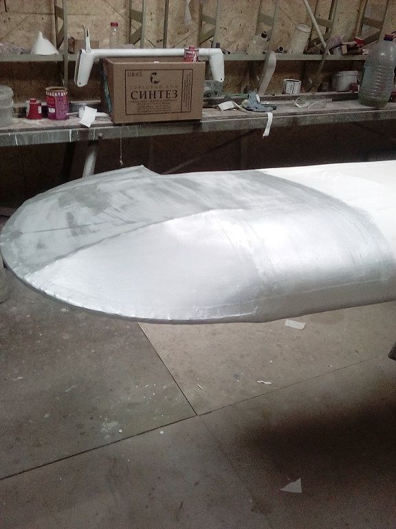

argentavis : советую вам крылья доработать , когда до них дойдёт дело . Сделайте у них законцовки , будет только лучше . Я у себя сделал вот так и не пожалел ниразу , несущую площадь добавил , да и качество крыла стало лучше , по весу добавились небольшие граммы , хотя они не имеют роли , крыло само себя несёт .
