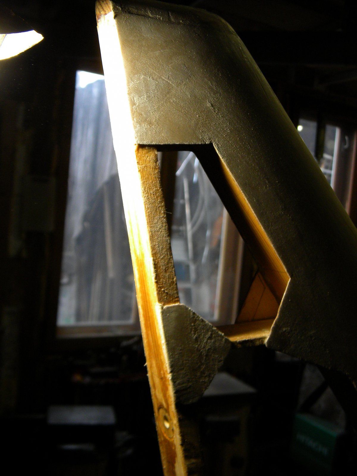

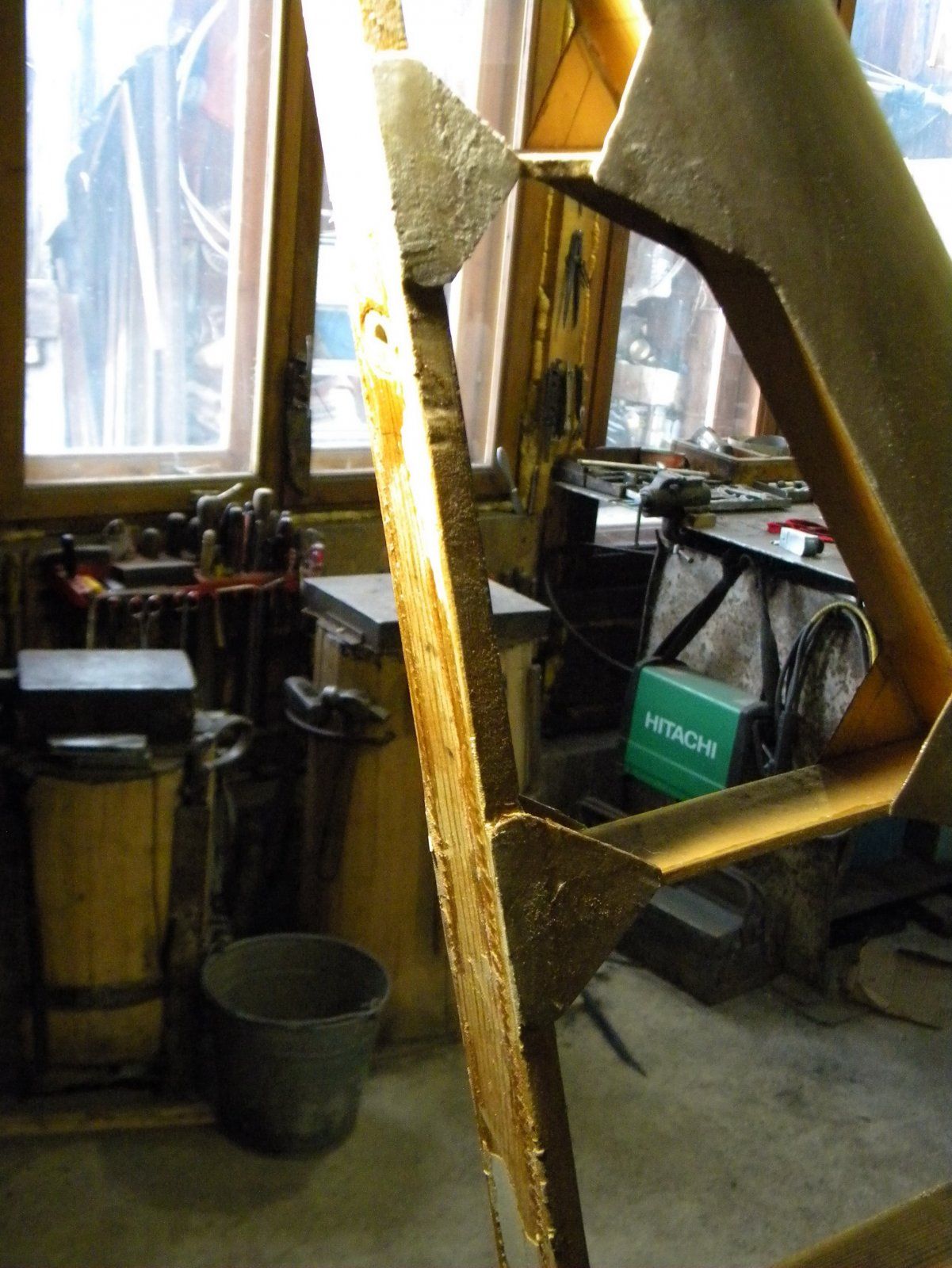

Владимир. Узлы лучше не трогать. Зачистить, прогреть, пропитать эпоксидкой и провести статиспытания.

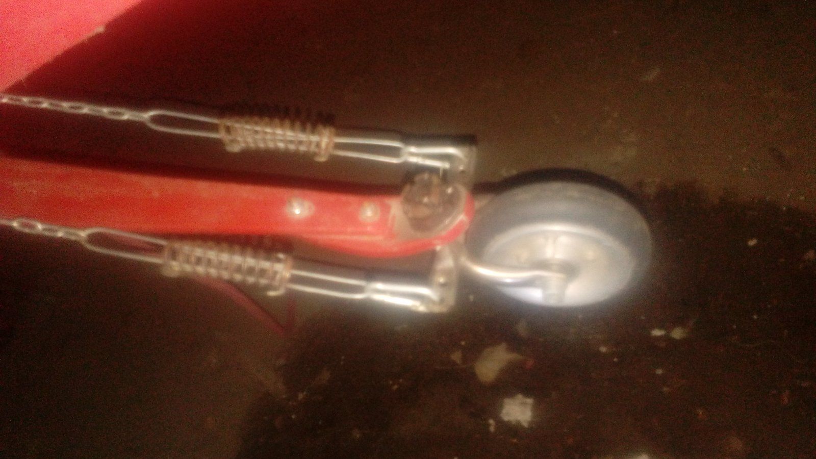

При перегрузке 2,5-3 на хвостовой рессоре будет нагрузка 26*(3,5-4)=91-104 кг.
Это жесткое приземление и если будет такая нагрузка, то что предпочтительнее, чтобы костыль сломался, или чтоб хвост отлетел? Если не будет амортизации, то ударные нагрузки могут быть ещё больше. Вы не учитываете временной фактор.
За то время пока гнётся костыль, нагрузка будет плавно нарастать и ускорения торможения будут ниже. И если костыль при этом сломается, то и х** с ним.
Попробую испытать костыль своим весом. Думаю должен выдержать.

По стыковым узлам консолей, обязательно последую вашему совету, спасибо за совет ;)
Конечно, жёсткая посадка, но в пределах нормы. Вот в этих пределах не должно ничего ломаться: ни костыль, ни хвост отлетать. Чтобы хвост не отлетал, необходимо, чтобы рессора костыля поглощала энергию, приходящуюся на костыль и при этом не сломалась. Жёсткую посадку тоже надо принимать во внимание.

Выбросте все, сделайте из листа фанеры 2-3 мм. Если стык, то на дуге из нескольких слоев фанеры.
А несколько слоёв зачем? Он же несиловой! Фанеру ещё желательно стеклом оклеивать либо смолой пропитывать, что весу нагоняет. :unsure:
Самый простой и лёгкий-это который есть (реечный каркас и тканевая обшивка).

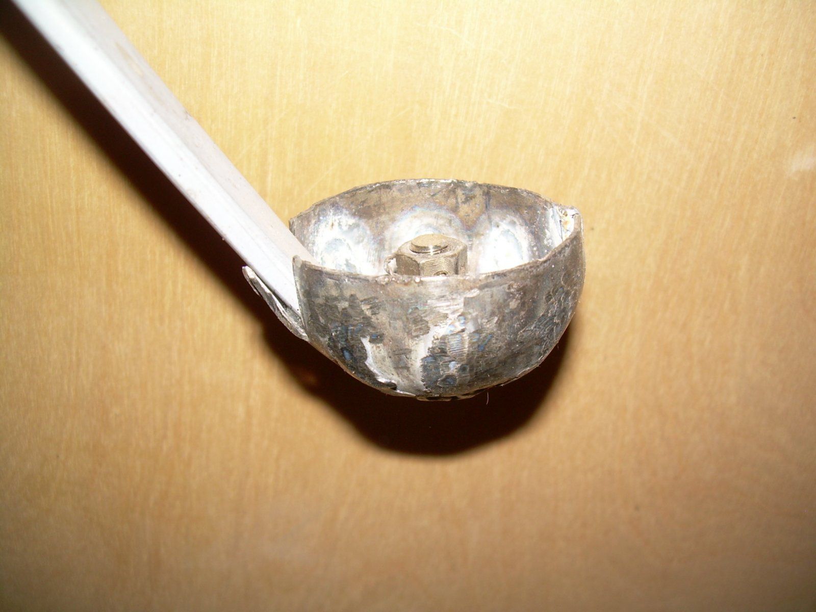

Ну вот поверил этот костыль своим собственным весом повиснув на пятке костыля. Под нагрузкой выгнулся дугой и ложка дошла почти до линии плоскости закрепления, после снятия нагрузки вернулся в исходное положение. Таким образом, получился ход около 200 мм!
Сталь отличная!
Ну и в заключение, чтобы окончательно закрыть тему костыля.
По сути я ничего и не ослабил, а только оптимизировал форму.
Потому что по факту, уже имеющиеся отверстия в нём ослабили этот костыль, причем точечно, являясь концентраторами напряжений. И если бы дошло до предельных нагрузок, то сломалось бы точно по отверстиям. И скорее всего на первом прикрепительном.
Я же соблюдая правило плавного и равномерного уменьшения сечения к концу костыля равномерно распределил нагрузки по всей длине без концентраторов. Потому что сечения зоны сверления и сплошного металла в районе отверстий у меня равны, поэтому этот костыль теперь работает как удилище. Загибается дугой, но не ломается!

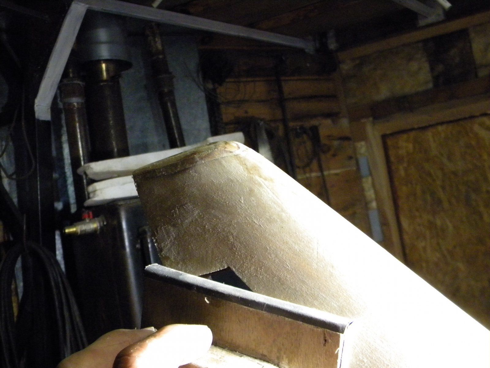

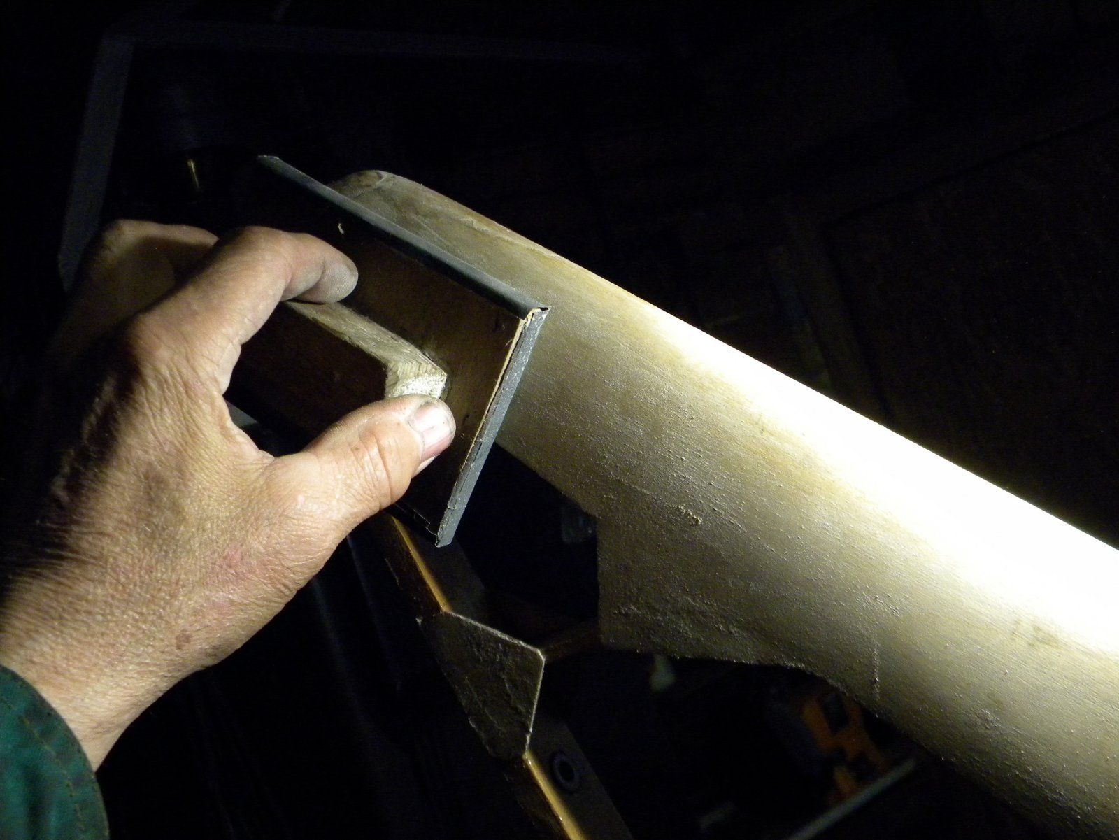

Обтяну тряпкой и всё. А пока делаю тотальную зачистку фюза. Процесс долгий, муторный, но в какой то степени и приятный. Когда все поверхности приобретают чистый первозданный вид.:)

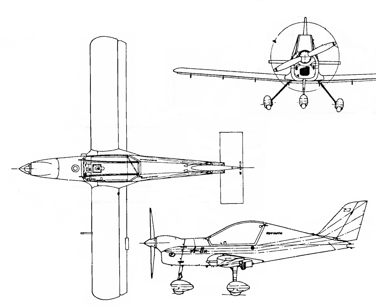

Повторюсь: если сильно хочется с гаргротом и закрытым фонарем, то вариант А11М мне кажется очень достойным: и фонарь и гаргрот можно изваять из плоских пластин. Противокапотажной дугой/дугами будут служить дуги фонаря.

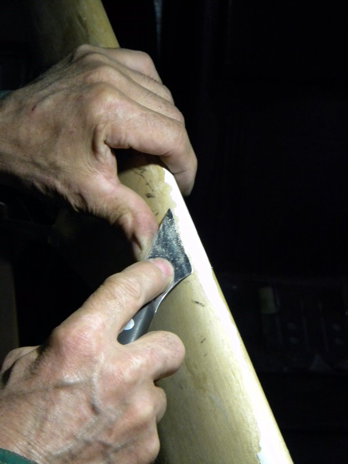

Ну ладно, дебаты мне ваши интересны, продолжайте, а я пока чищу свою "рыбу" с хвоста.
Самое противное место, лобик киля. В других местах отслаивается хорошо.
Ткань хорошо была здесь натянута, и с эмалитом, с краской хорошо пристала. Помогает только очень острый нож и ювелирная работа, чтобы не повредить миллиметровую фанеру. Режущую кромку держу параллельно цилиндрической поверхности, и потихоньку отколупываю. Потом остатки зачищаю.

А здесь эти ступеньки хочу заклеить тоненькими миллиметровыми реечками, чтобы не было провалов ткани. Ну, чтобы покрасивше было

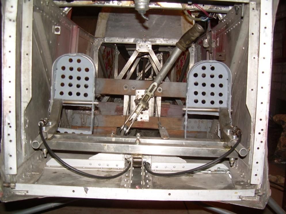

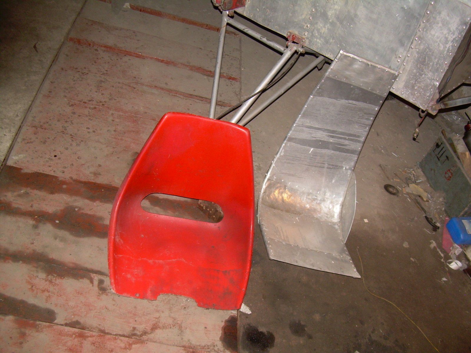

Из имеющегося опыта доработки Арго.
  • Дугу безопасности лучше всего, если она составная часть нового гаргрота (форму сразу можно согласовать с желаемым фонарем), деревянного или дюраль, неважно. Обтяжка - ткань, проще и легче.
  • Был у нас и костыль с титановой пяткой. Мучились год. На траве на посадочной скорости на трех точках самолет очень плохо управлялся. На бетоне вообще выкинуло с полосы, как щенка. Сделали управляемое хвостовое колесо из резинового кольца кистевого эспандера и самолет стал управляемым.
  • Трамвайную седушку заменили на дюраль в полтора раза легче.
  • Замена рессоры с узлами крепления на пирамиду дала самую большую экономию в весе: ≈ 5кг!
  • Если уж делать новую законцовку крыла, то только в виде полноценного профиля на длину, равной расстоянию между нервюрами с простой законцовкой.
  • Мы добавили по 320мм и довели размах до 7,6м. Конечно, проверили расчет на прочность узлов крепления крыла к центроплану. По управляемости элеронами ничего не изменилось, на посадке чисто субъективно скорость касания стала меньше.
  • Педали с осью качания вверху, как у оригинала, ходили в точке крепления к тросам по дуге, то натягивая их, то ослабляя. Поставили на паралеллограм педали с приводом тормозов на каждое колесо.

Тоже при строительстве голову ломал делать гаргрот или нет.Но ни грамма не пожалел,что его нет.Под скорость не затачивался.Но летишь спокойно можно и назад смотреть в том числе через заднюю кромку крыла вниз назад.Обзор лучше гораздо ,а он итак крылом ограничен.Как то радостнее когда обзор во все стороны.А то что нет фонаря, так итак летал без каких либо очков ни чего не дует, в кабинете штиляк.А в скорлупе сидеть кругом бывает все резонирует по ушам бьет.На других скоростях ничего не могу сказать.

Ребята , человек взялся востанавливать самолёт АРГО , а он конструктивно с гаргротом (эстетически) . Зачем из него пытаться сделать не пойми чего . Если гаргрот убрать , это уже не АРГО будет .
argentavis , делайте как вы задумали и всё будет гуд.
