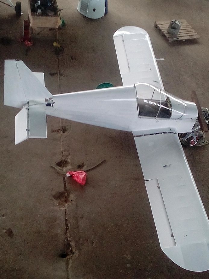

Я смотрю фонарь у вас вперёд откидывается. Хорошее решение! Боковые шарниры на трубах. Возьму на вооружение. А гаргрот СТЭФом обклеивали?

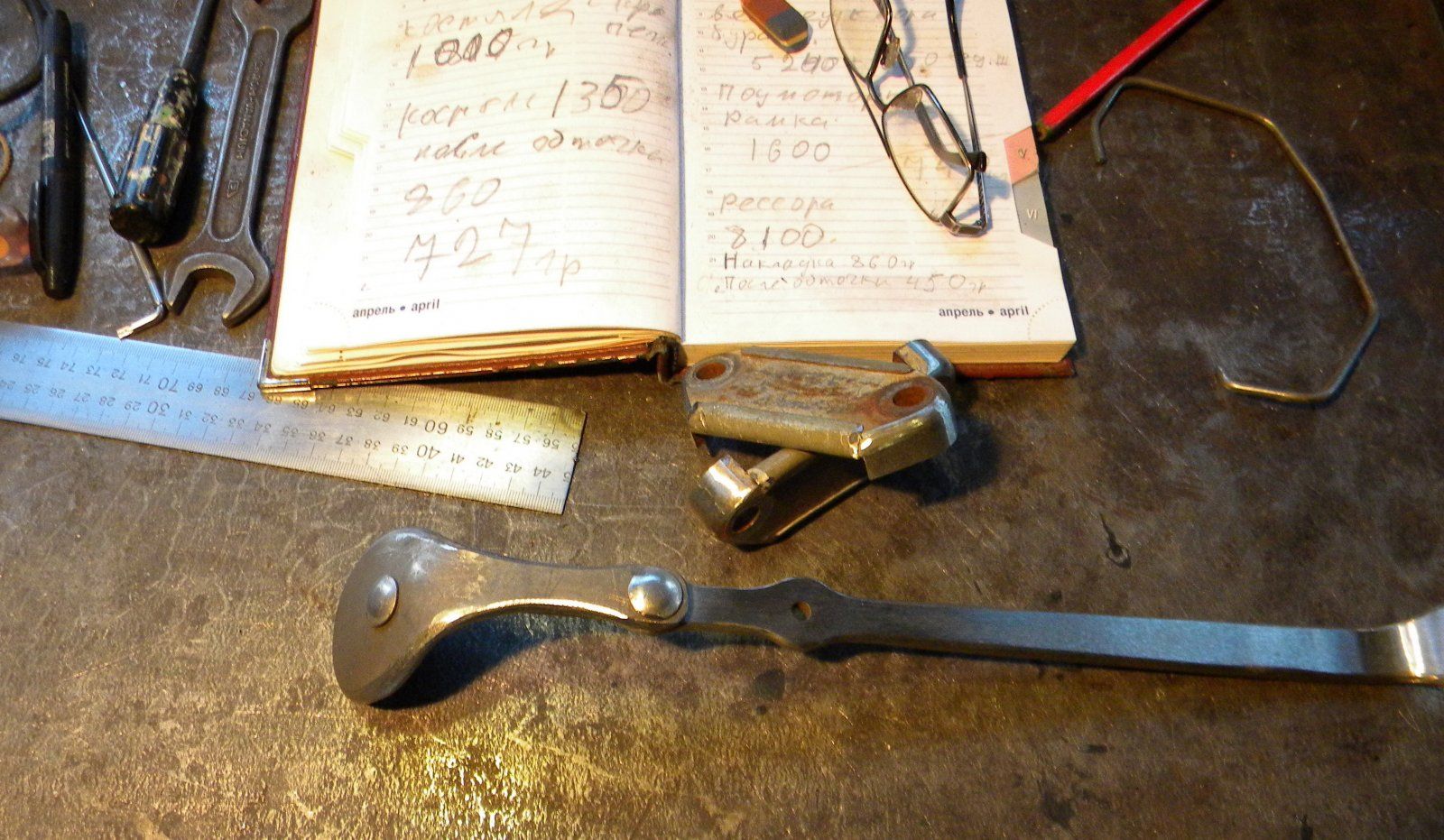

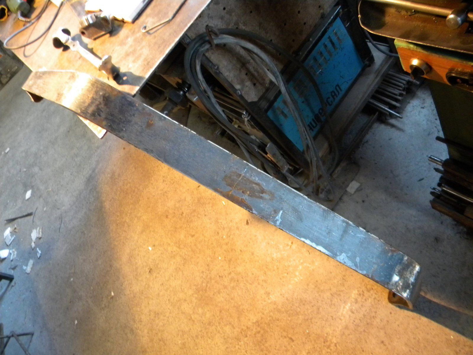

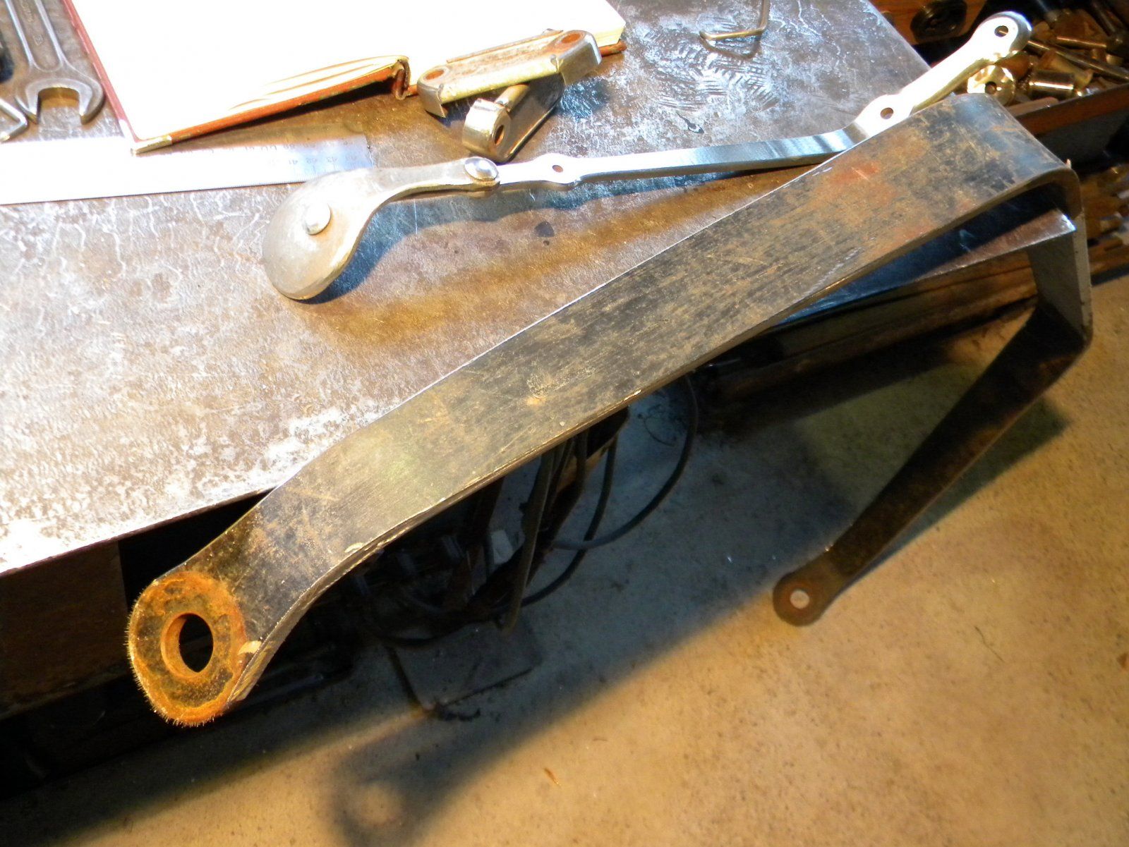

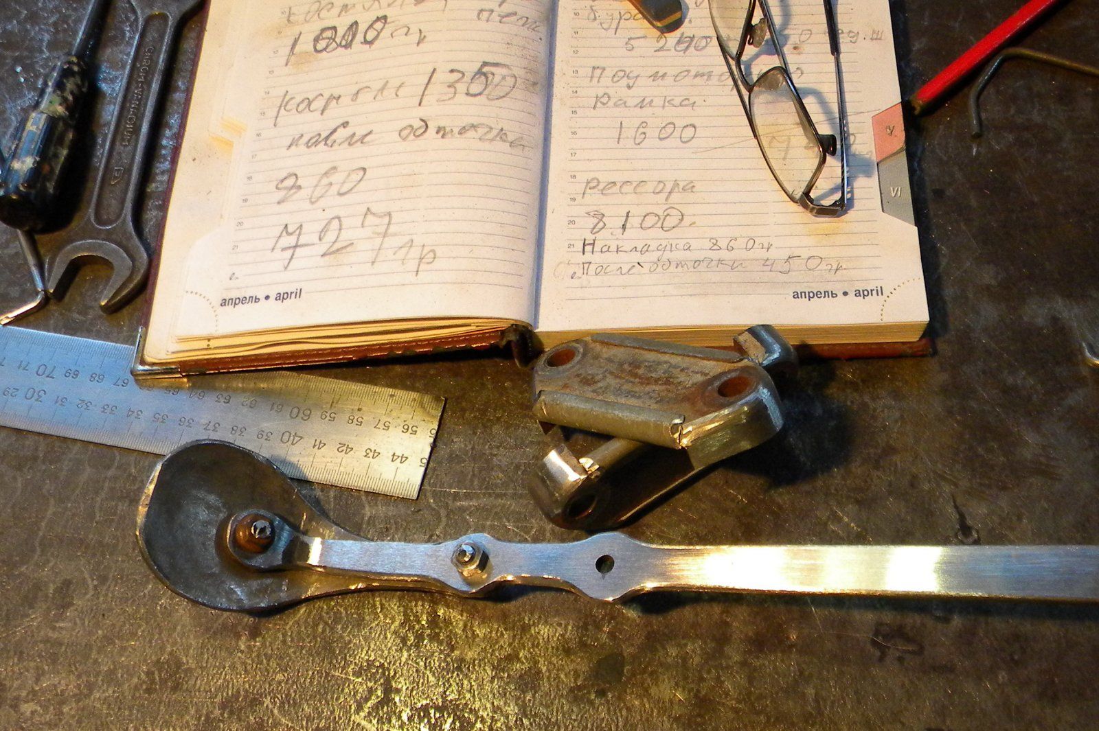

Перевесил рессору. Весит аж 8100! Ну килограмма полтора с неё можно снять. Накладки крепления рессоры по 860 грамм!!!!
Сегодня пообрезал лишнее, обточил на новом наждаке, с превеликим удовольствием, и они стали весить по 450 грамм. Хотел титановые сделать, но передумал. Долгая это история, хотя грамм 200 ещё на этом можно было бы выиграть с каждой. Оставлю это на потом.

Попилил сегодня накладки рессоры, рессору и сделал пятку на костыль. Вот такая титановая ложка будет. На траве в самый раз, и в бок цепляться за землю особо не будет. Рядом лежат обработаные на новом наждаке накладки рессоры.

Вот думаю, что нужно и середину тоже заузить на 20 мм. Сделать плавное сужение в середине, чтобы тоже работала.

Ну, к примеру, хвостовой костыль.... Ну с чего Вы решили , что он излишне жесткий? Может опыт такой есть, или рекомендовано кем-то? Мне вот видится сейчас он совсем хлипким. Вы бы собрали самолет, сели бы в него, а кто-то поднял бы хвостик , и уронил его метров с полутора... на бетон . Ведь реальная ситуация. Вот тогда , по результатам и можно было бы что-то пилить, и с рессорой так же.
argentavis
Я люблю строить махолёты!
Где это такое написано? Всего то с 300 мм на сколько мне известно. При той прочности, которая имеется у деревяшек в хвосте, этот костыль, скорее выломает хвост, чем согнётся от нагрузки. На фотках я показывал отклонение под нагрузкой в 38 кг. Там всего 60 мм. Такая там будет только при сильном ударе хвостом. Даже и сейчас он всё ещё слишком жесткий, но то что уже сделал с ним уже хорошо. По результатам испытаний вероятнее всего его ещё надо будет стачивать по толщине. И с рессорой. Её я вообще не ослабил ни на сколько, а только снял излишнюю ширину на концах, потому что вся нагрузка от максимального плеча приходится на корневую часть. Возьмите линейку металлическую и закрепите на столе один конец. На другой надавите и увидите где больше всего гнётся. И даже уменьшив сечение у осей колёс прочность там более чем достаточна. Шасси должно амортизировать и смягчать удары, а не стоять колом. Там на конце отверстие для оси уже ослабило лист в этом месте, а выше этих отверстий сечение даже после обрезки больше. Поэтому прочности там хватает.

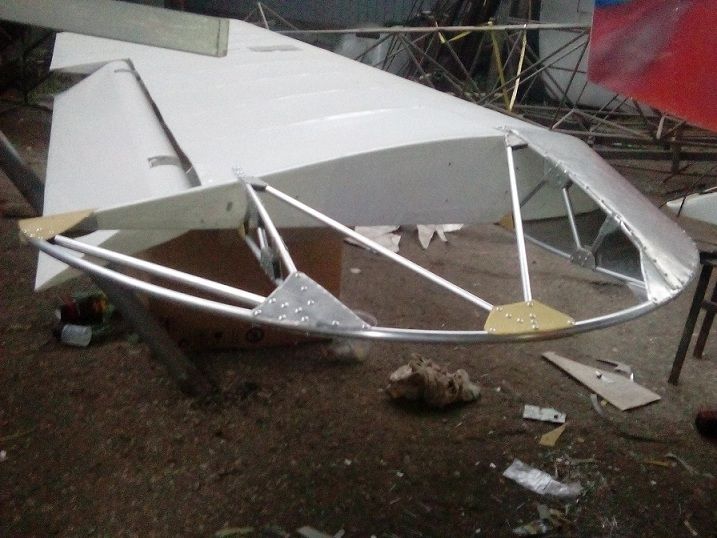

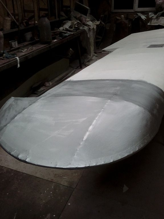

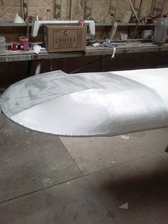

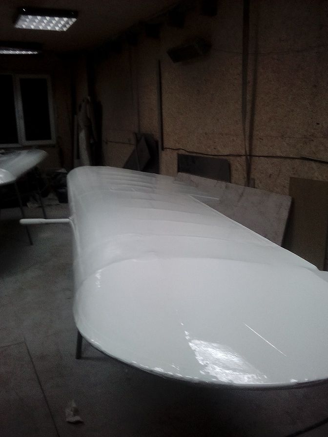

argentavis : советую вам крылья доработать , когда до них дойдёт дело . Сделайте у них законцовки , будет только лучше . Я у себя сделал вот так и не пожалел ниразу , несущую площадь добавил , да и качество крыла стало лучше , по весу добавились небольшие граммы , хотя они не имеют роли , крыло само себя несёт .
А не упала ли эффективность элеронов с такими законцовками?

Такой костыль будет на разворотах вырывать дерн, зарываться в землю и разворот на земле, возможно будет не затруднен.
А с чего вдруг она должна упасть ? Самолёт прекрасно откликается на эволюции элеронов . Я всего лиш этим увеличил площадь крыла и уменьшил перетекание воздуха (завихрения) из под крыла наверх на его краю по отношению к просто обрезанному .
Нет , просто лист Д16Т 0.4мм , без всяких полушпангоутов . Быстро , удобно и эстетично. В вашем случае , если вы пытаетесь вес согнать , наверное можно сотовым поликарбонатом сделать гаргрот , выкинув весь пенопласт и реечные стрингеры . Поликарбонат и служит достаточно долго ( на теплицах) , и вес у него не большой , и заменить не проблема , и стоит не дорого, и вид у самоля будет эстетичней , ведь летают самоделки из поликарбоната и не плохо . А нагрузку гаргрот почти ни какую не несёт , скорее для формообразования .
Врядли он согнётся по такой поверхности.
Нет, примерно 38 кг (0,15m0) будет при стояночной нагрузке. При ударах хвостом будет больше, но наверное упругости хватит. А не хватит- он погнётся, но наверное ничего страшного не случится.
А вот основную рессору,действительно лучше в деле попробовать сначала.
Я по считал по плечам, при пустом баке и 27% центровке, стояночная нагрузка на костыль 26 кг. А 38 кг просто весит моя наковальня. А если точнее , то 38 кг, 800 гр. Судя по тому что она отгибает костыль только на 60 мм, запаса прочности ещё остаётся с лихвой. А по основной рессоре согласен со всеми и больше трогать её не буду. Спасибо всем, за ваши коментарии, и за то, что пытаетесь удержать меня от излишнего рвения.
Спасибо за подсказку. Мысль хорошая!(y) Но наверно хотя бы пару шпангоутов фанерных из 3 всё таки надо будет поставить. Но подумаю.
Рейки в принципе тоже не много весят. Надо посчитать. Может и овчинка выделки не стоит. Сделать как есть. Тут или уж оставлять как есть с пенопластом и обтянуть тряпкой, или если пенопласт на фанерку менять, то и обшивать поликарбонатом или тонким текстолитом 0,5 по шпангоутам. Стеклотекстолит не люблю. Текстолит на основе ХБ ткани пркатически то же самое, и в прочности практически не уступает. И так стараюсь себя притормозить и не браться за лишнюю работу. До осени нужно восстановить. По крайней мере хотелось бы успеть до снегов по траве порулить. А там лыжи делать надо будет.
Не должен. Там ложка сферическая, и в бок тоже не должна цепляться сильно,тем более можно и хвост поднять.
Перегрузку при посадке не учитываете. Нагрузка на хвостовое колесо берётся на единицу больше посадочной перегрузки. При перегрузке 2,5-3 на хвостовой рессоре будет нагрузка 26*(3,5-4)=91-104 кг.

Да, гаргрот. Выбросте все, сделайте из листа фанеры 2-3 мм. Если стык, то на дуге из нескольких слоев фанеры. О дуге безопасности не забудьте. От нее по верху можно рейку к килю. На своих, просто, лист дюраля 0,5-0,8 и труба сверху к килю. Правда, при падении в лес все отлетело.
