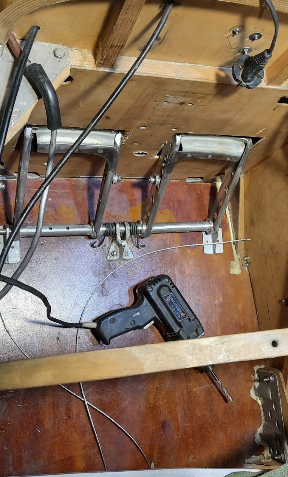

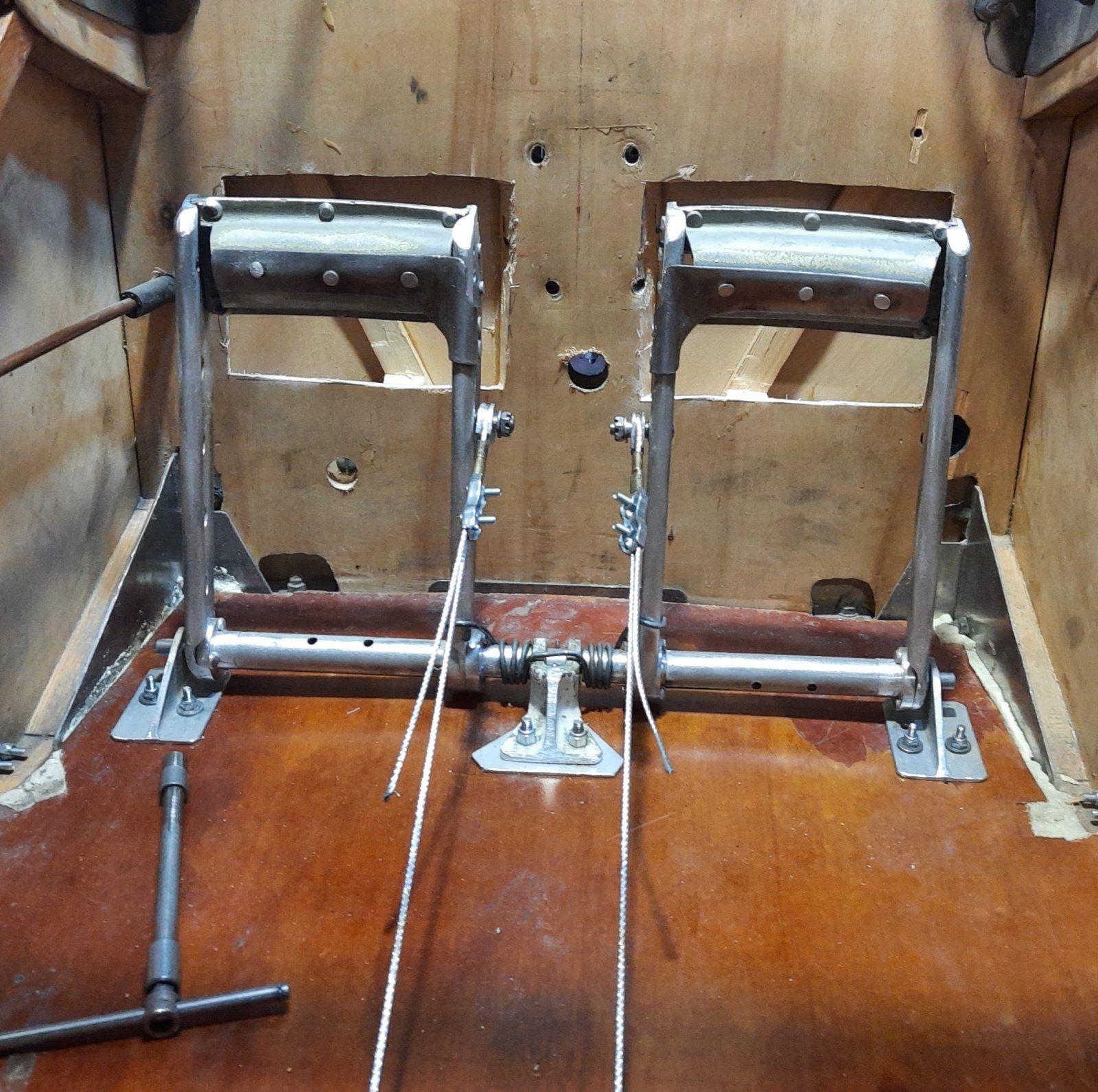

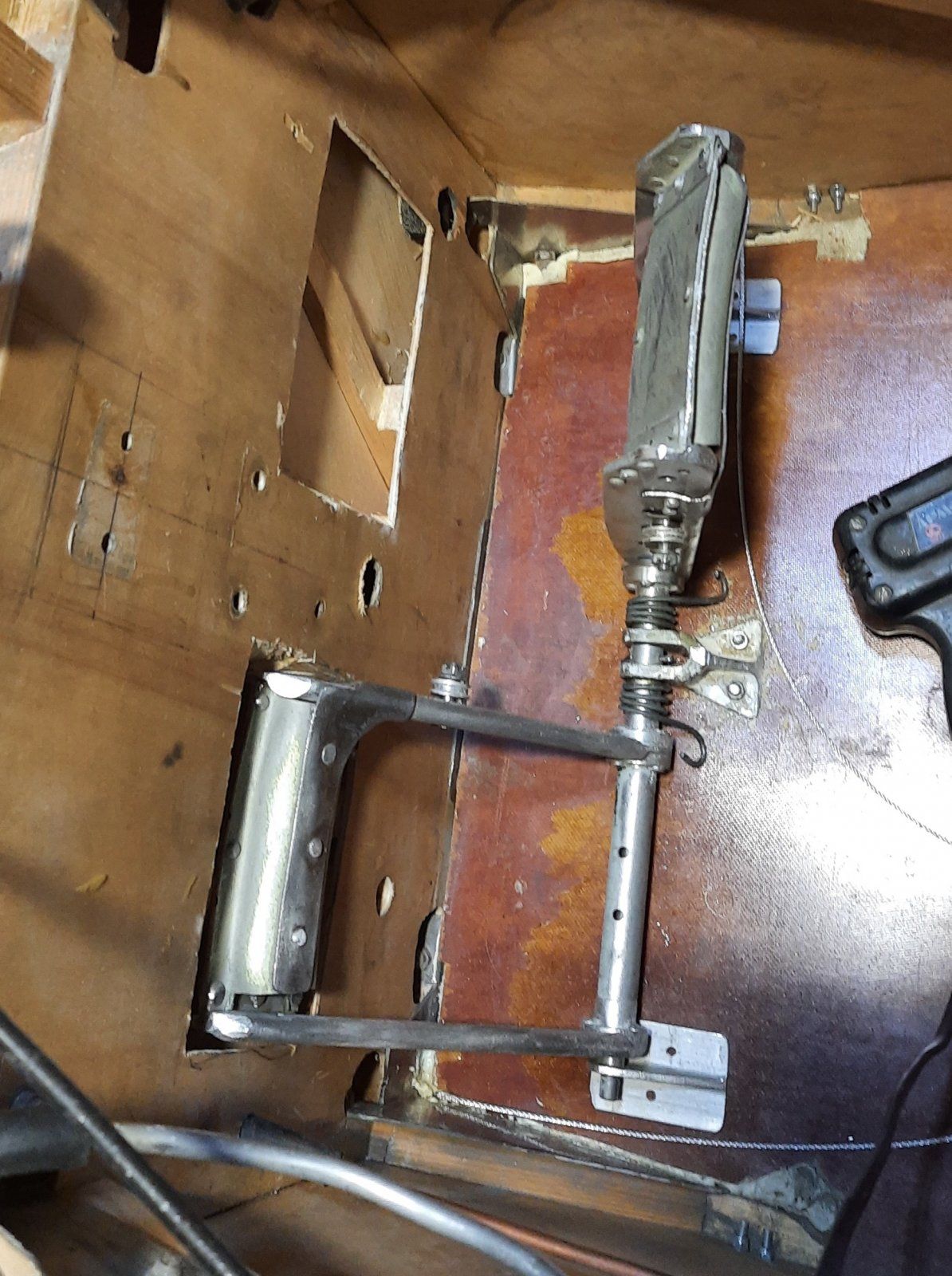

А пока, между делами креплю на полу педали.
Ход педалей значительно увеличился, поэтому пришлось не только убрать старые упоры ограничители под педалями, но и сделать выемки в внутренней стенке передней перегородки с подрезом диагональных брусков. Эх коротковата кольчужка. В притирочку получилось.
Для более рослого пилота фюзель надо вперед удлиннять миллиметорв на 100, если новый фюз делать.

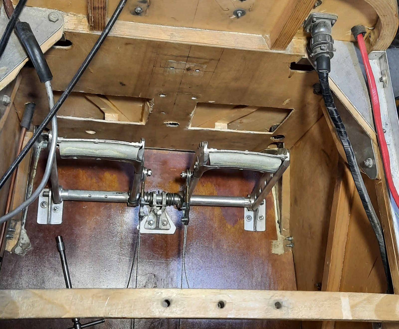

Подогнал тросики. Ход педалей теперь почти вдвое больше, 130 мм по верхам.
Оси педалей и ступней ног теперь бизко, и ходят почти по одному радиусу.
В среднем положении мелкие ходы делать удобно и нет рывков из-за которых приходилось напрягать обе ноги.
Думаю, что точность руления теперь будет значительно выше!
