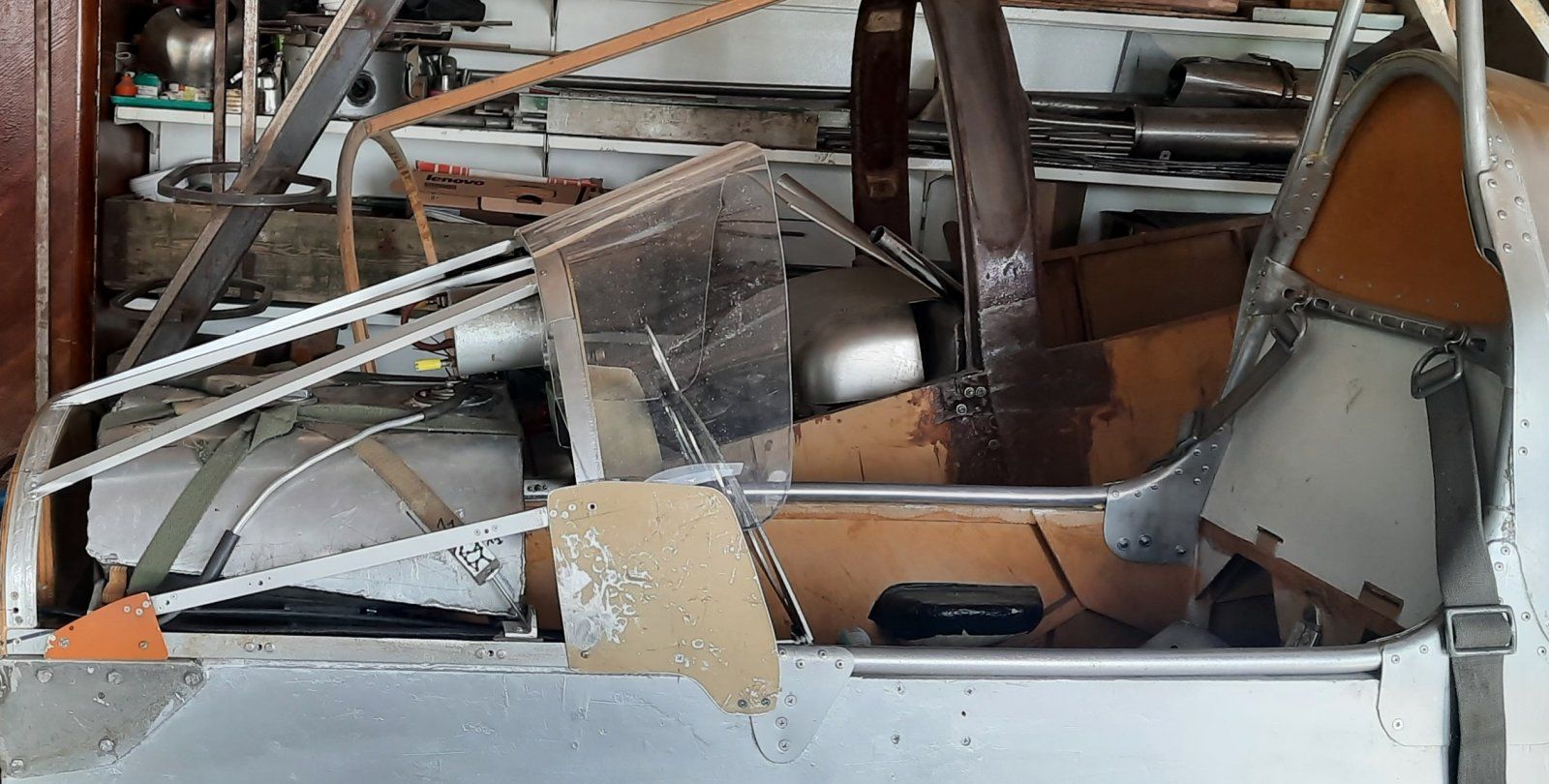

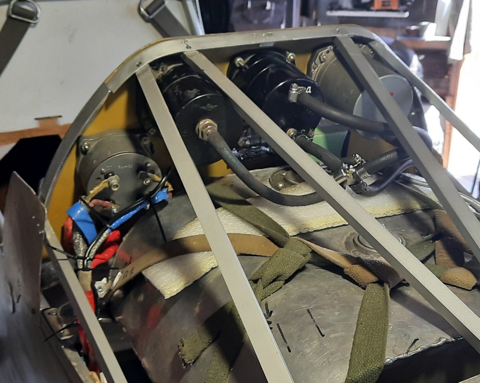

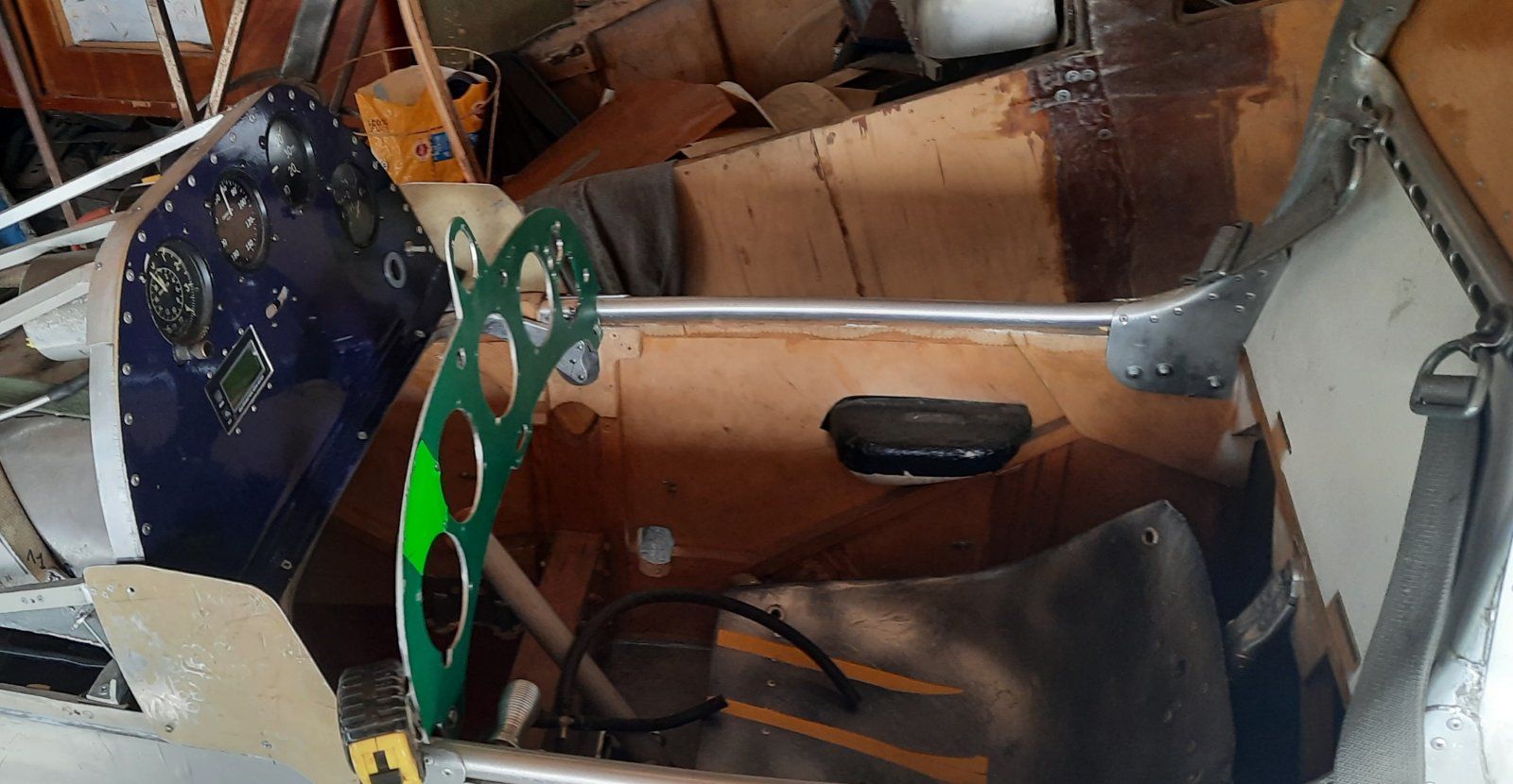

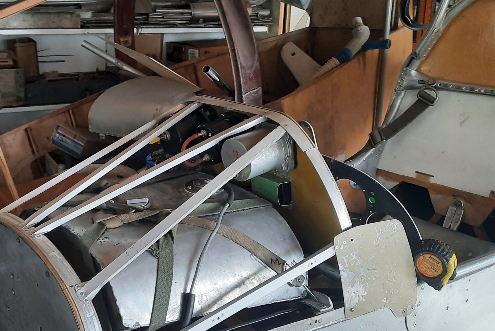

По немногу, в свободное от ремонта дома время, в качестве отдыха занимался изготовлением новой приборной панели, переделкой гаргрота.
В освободившееся место от педального узла двинул вперед бензобак, и поднял его от прежнего уровня на 22 мм, подставив под крепежные болты текстолитовые бобышки.
Убрал старый деревянный верхний шпангоут, вместе с поддерживающей старый гаргрот и лобовик перемычкой. Вместо них согнул из Д16 трубы, 25х1,5 (обломок от подкоса дельтаплана)
Дугу для связи и укрепления бортов и опоры нижней кромки приборной панели.
Теперь в кабине стало значительно просторнее.
Залазить в кабину проще. Можно вставать не на сиденье, а на центроплан. У коленок теперь много свободного пространства, легче доступ до педалей, для осмотра и обслуживания.
Так же стало удобнее, при снятой обшивке монтировать шланги приборов и можно провести осмотр через лючок заливочной горловины бензобака.

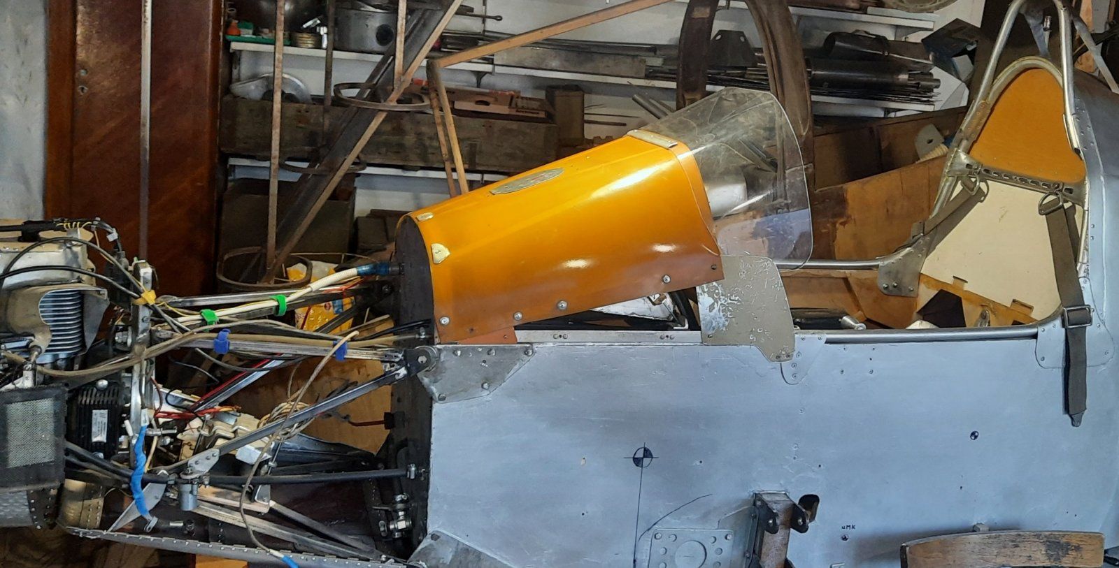

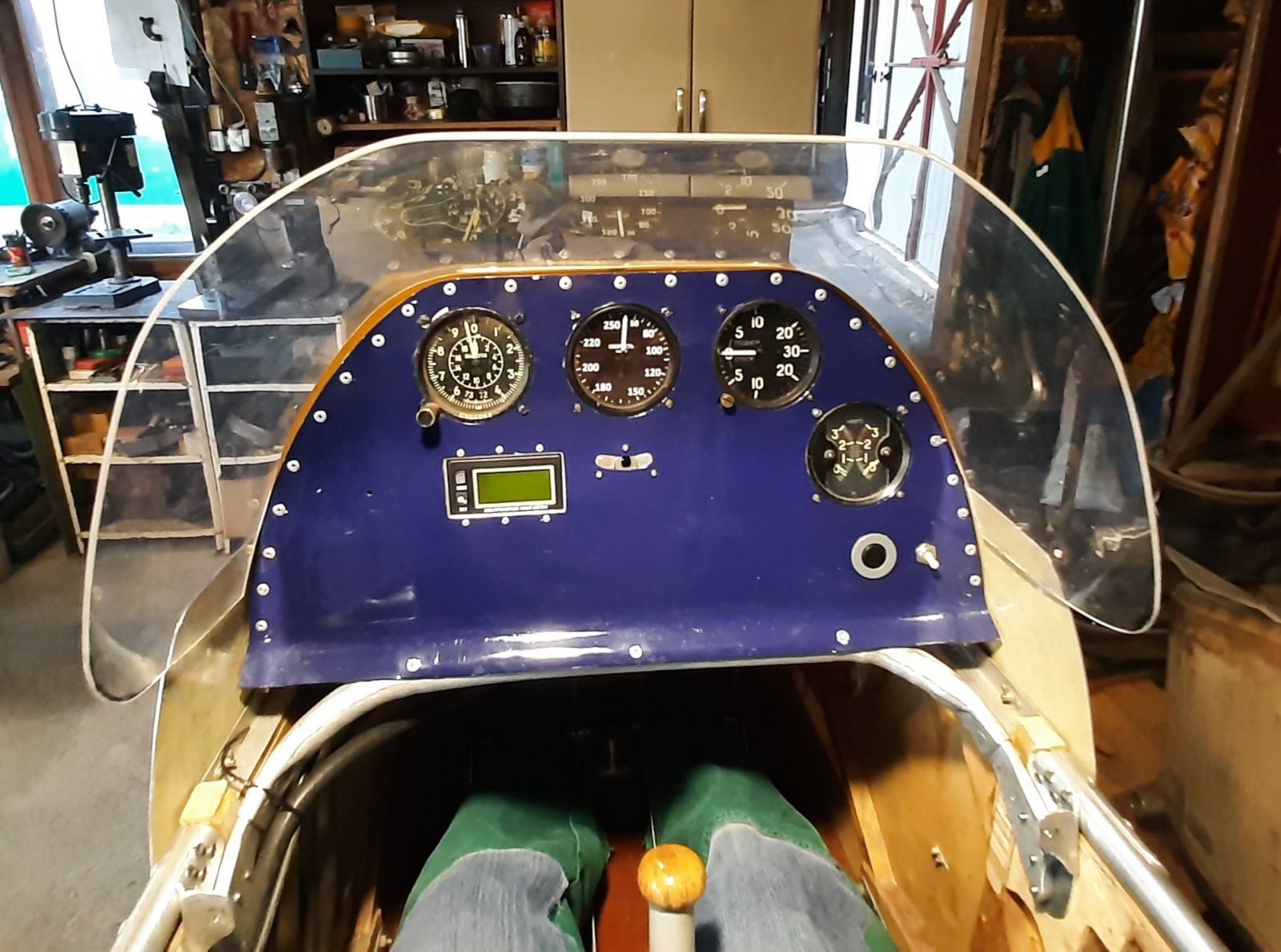

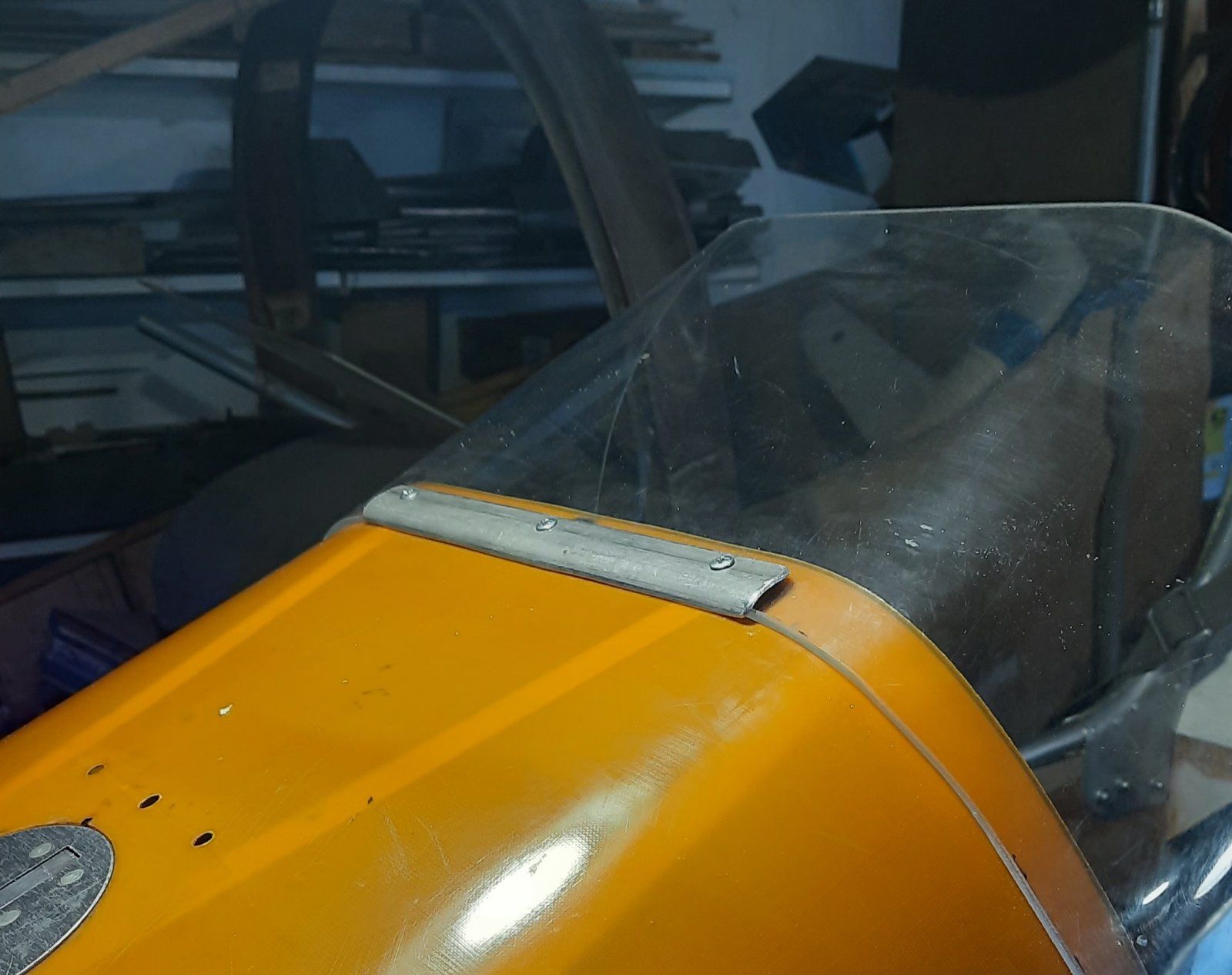

Закрепил по верху панели стекло.
Над приборкой просматривается кожух головок цилиндров, по которому я ориентировался относительно горизонта.
При том, что новая панель в 2,5 раза выше по обзору она практически нисего не замлоняет, зато приборы прямо перед глазами.
Теперь на приборке есть место и для рации, и для указателя уровня топлива, и для КИ-13, если возникнет в этом необходимость.
Осталось закрепить стекло по бокам, и закрыть треугольники боковины и наводить порядок под капотом.
Ус слева надо поставить, проще будет смотреть скорость на подлетах. Обзор из кабины так себе если честно, смотрите сами!
Чем будет проще? Смотришь скорость в первую очередь на разгоне и спуске. Смотришь вперед. Над приборкой. А в горполёте уже не важно где УС стоит.
Горизонт нв 2 пальца, на расстоянии вытянутой руки выше мотора и приборки.
Вбок обзор как был, так и остался и на подлётах недостатка обзорности я не почувствовал.
Можно голову влево вправо наклонить и увидеть больше, и приподнять голову, тода видны головки двигателя.
Переставить приборы уже и нельзя, потому что выемка под обнуление высоты уже сделана и я не буду пилить панель еще в одном месте.
У меня на Пчеле сейчас наклон стекла достаточно большой.И очень не комфортно ничего на выравнивании не видно постоянно отсвечивает даже просто, если пасмурно.При касании самолета взгляд еще более острый угол будет иметь к стеклу
Посмотрим.
Можно будет и вообще его убрать, или узенькое совсем поставить с малым углом наклона, на эту же высоту. Есть и другие варианты.
Чтобы не отсвечивало, надо хорошо его полировать.
Владимир, полировка только увеличит отражение (зеркало). Чтобы на лобовом стекле не отражались приборы и другие ярко освещенные предметы в кабине надо изменить наклон стекла, сдвинуть его вперед, поставить над приборной доской козырек закрашенный сверху черной матовой краской или тканью. При аварии возможно травмирование лица кромкой стекла. Поток, сходящий со стекла будет дуть в лицо. Я бы поставил дальше вперед и повыше естественно согнутое, без подогрева и связанных с этим искажений стекло и мягкий, черный сверху козырек над приборкой. Контур стекла сделал бы перекрывающим контур гаргрота, чтобы не дуло в него и лицо.
Да, зачем такие мощные рейки держат спереди приборку. При аварии, когда вырвало плечевые, моя тыква не лопнула, а морда лица вмяла приборку из мягкой декоративной трехслойки и крышку из 0,5 мм дюраля впереди.
Так оно и не будет дуть в лицо. До этого было такое, что дуло в лоб, сейчас срез стекла выше и дальше, чем было на подлетах, да и расчет на то, что будет шлем со стеклом.
Приборы отражаются, но можно добавить черный мягкий козырек из полиэтилена над приборами.
В принципе стеко и совсем убрать можно. На мотоциклах раньше стекло всегда на уровне подбородка делал. В шлеме со стеклом нормально.
Покатушки покажут, снять не долго.
Но вероятно можно привыкнуть. Тогда можно будет и дутый фонарь ему сделать. Там ведь уже не только приборы в нем будут отражаться.
Как то ведь летают и с фонарем.
Ну а если стекло не полировать, то вообще ничего не увидишь. На солнце оно светиться будет, и будет всё, как в тумане.

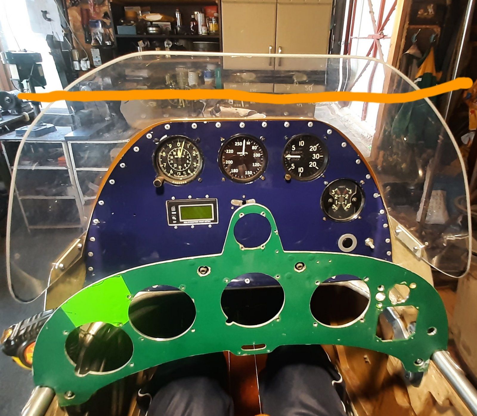

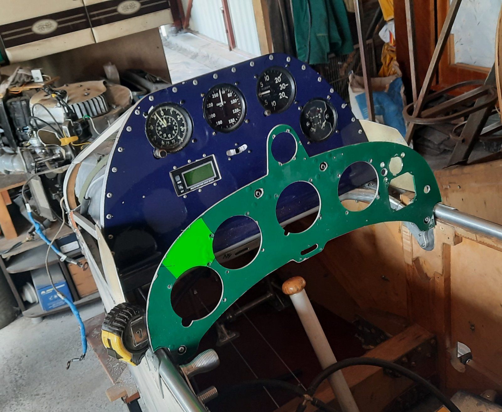

Ну и ещё раз, для умников сидящих в танке и которые считают, что они всегда правы.
Вот фотка на уровне глаз, со старой и новой панелью. Оранжевая линия это горизонт во взлетном положении самолета, как он сейчас и стоит.новая панель заслоняет только капот двигателя и немножко по бокам,
Вначале хотел в верхний ряд только УС и указатель высоты поставить. Была бы чуть поуже. Но решил все три в один ряд поставить, немножко прибрав обзор, вниз вбок, который легко компенсируется наклоном головы.
Теперь обратите анимание на расположение приборов старой панели.
Да, там отверстие от УСа смещено влево, но оно также находится между указателем высоты и вариком! Расположение такое же!!!!
А чтобы увидеть высоту, надо вообще голову опустить!
А скольжение где!?!?
Где было, и где стало?
А срез стекла сейчас, там же где и был изначально, но стекло сейчас по площади в 3 раза меньше!
Ну, и где по мнению уважаемого красвоенлета будет удобнее читать полетную информацию.
