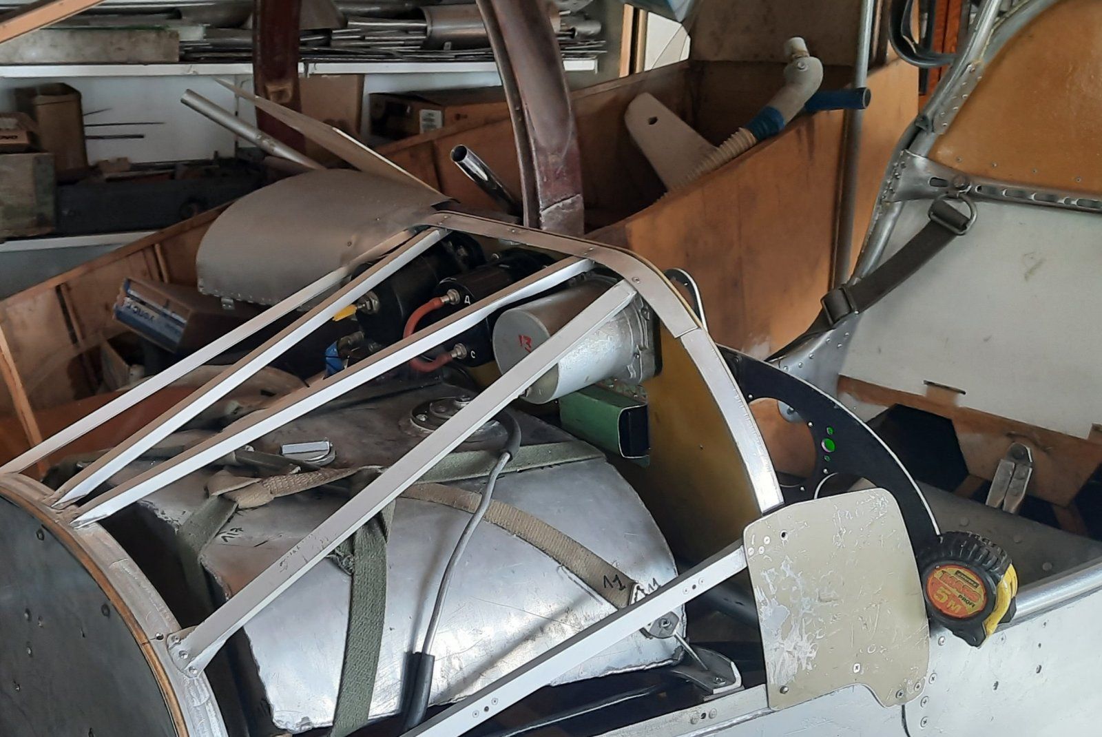

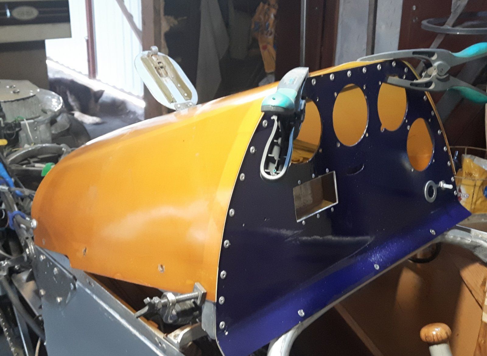

Ну немного оживлю ветку.

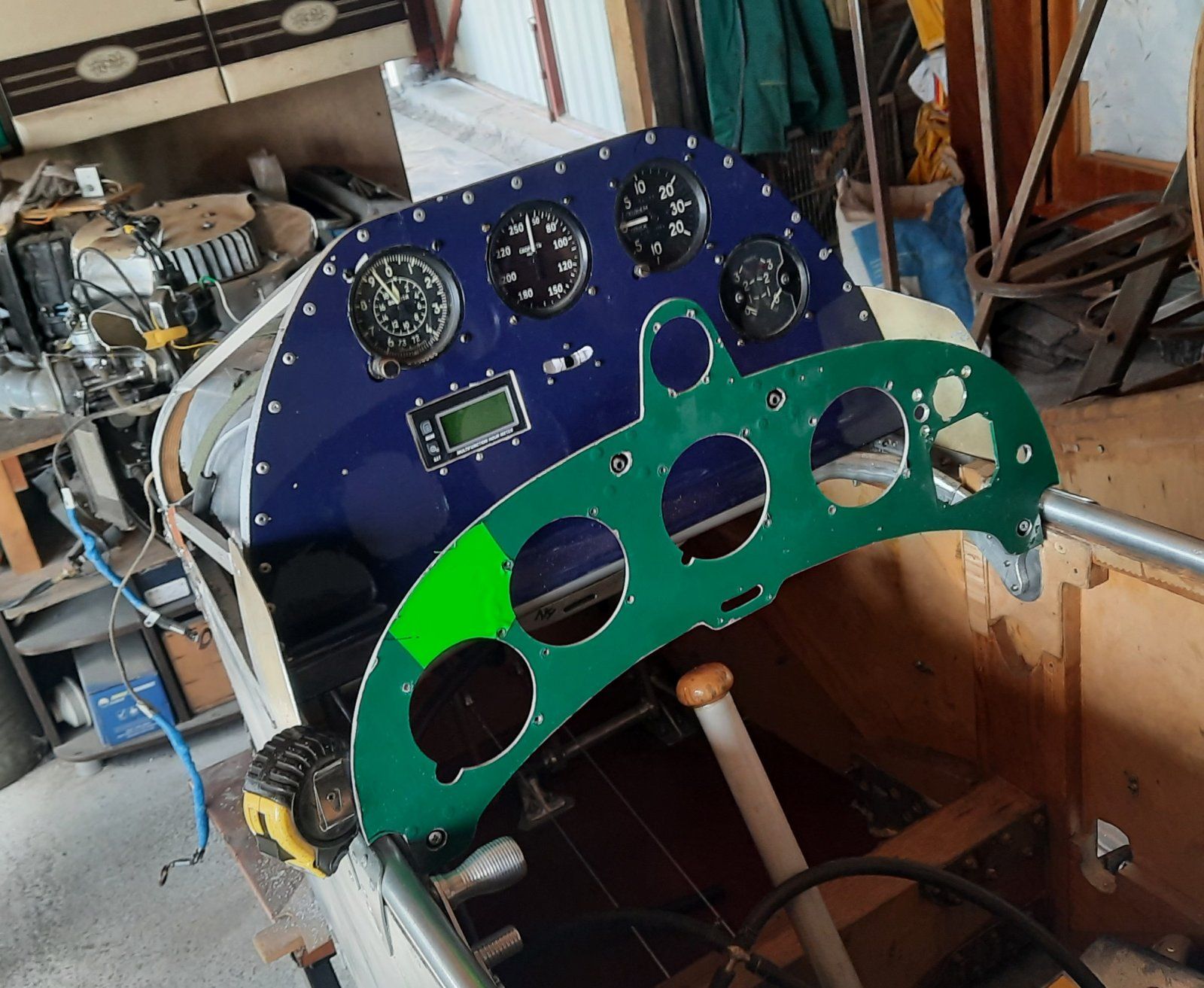

По немногу, в свободное от ремонта дома время, в качестве отдыха занимался изготовлением новой приборной панели, переделкой гаргрота.

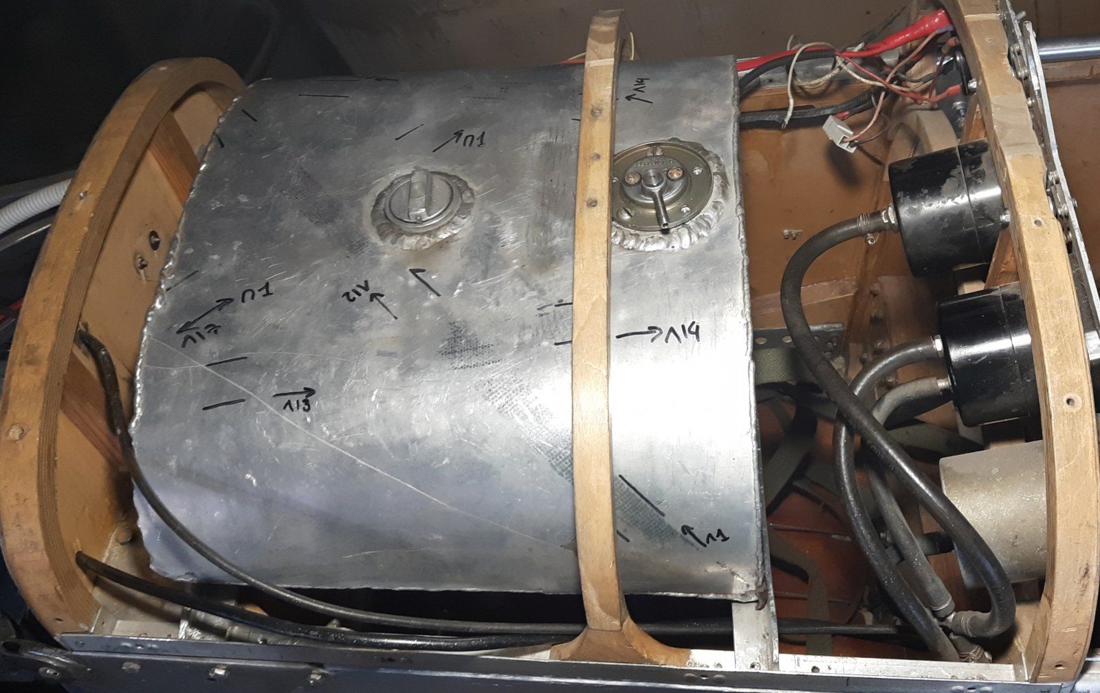

В освободившееся место от педального узла двинул вперед бензобак, и поднял его от прежнего уровня на 22 мм, подставив под крепежные болты текстолитовые бобышки.

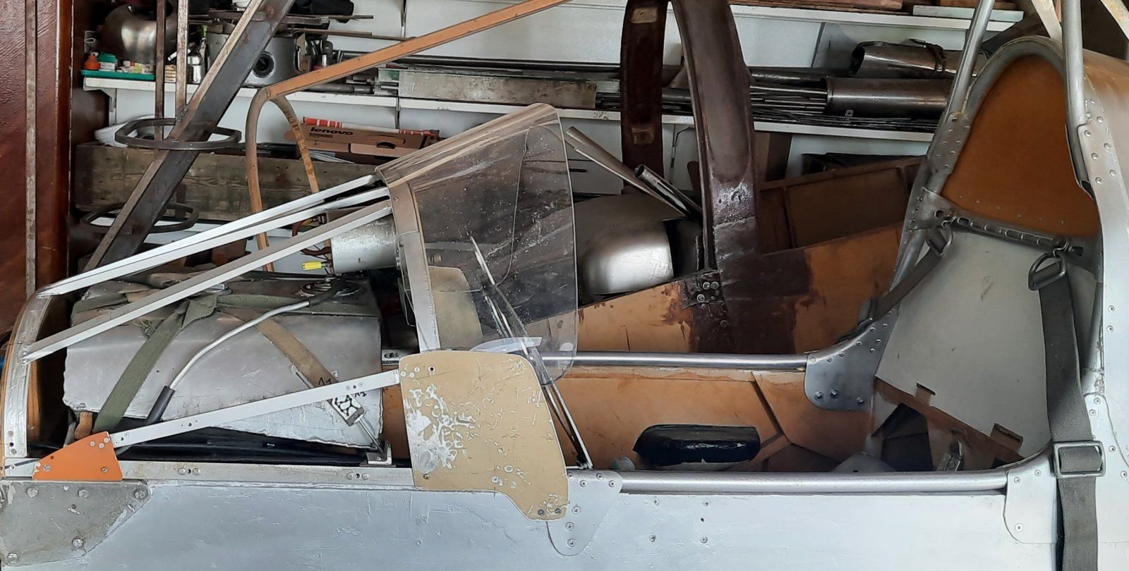

Убрал старый деревянный верхний шпангоут, вместе с поддерживающей старый гаргрот и лобовик перемычкой. Вместо них согнул из Д16 трубы, 25х1,5 (обломок от подкоса дельтаплана)
Дугу для связи и укрепления бортов и опоры нижней кромки приборной панели.

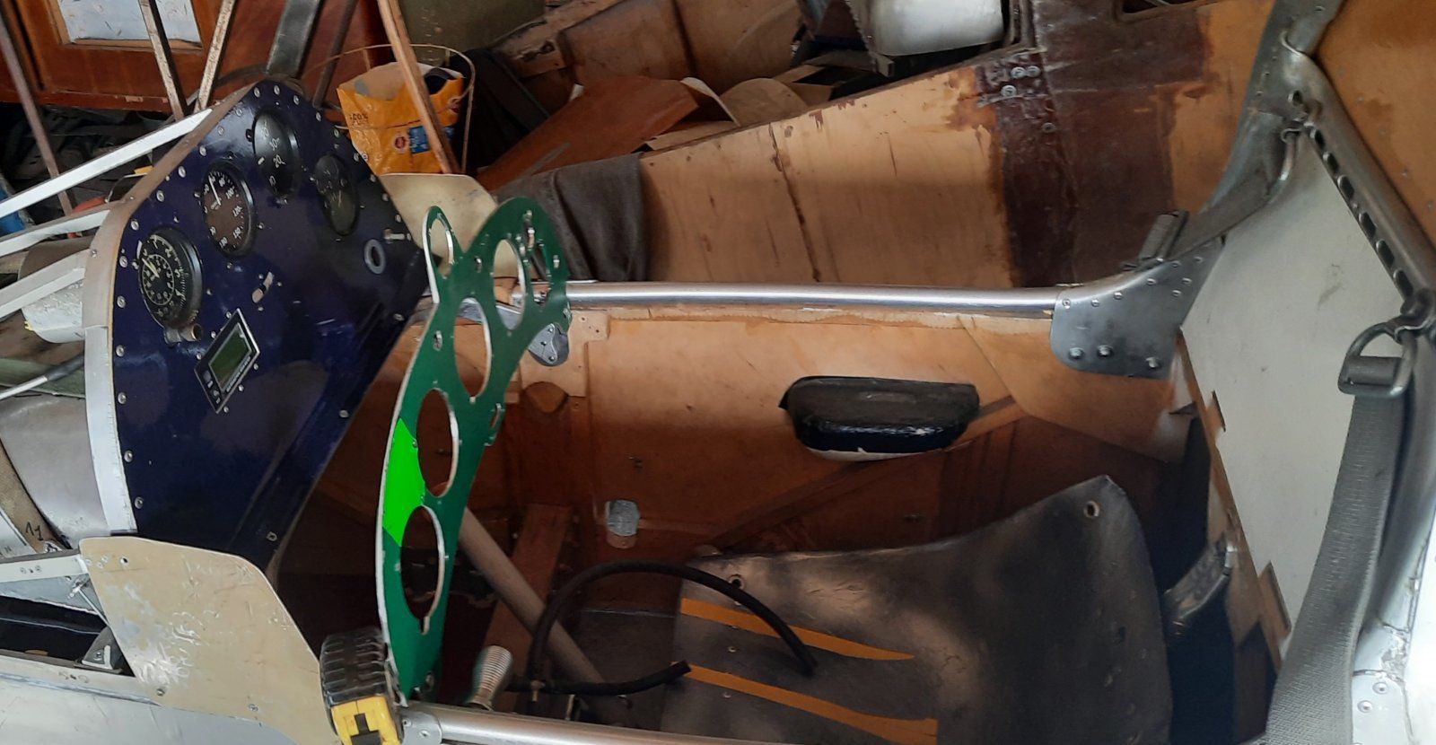

Теперь в кабине стало значительно просторнее.
Залазить в кабину проще. Можно вставать не на сиденье, а на центроплан. У коленок теперь много свободного пространства, легче доступ до педалей, для осмотра и обслуживания.
Так же стало удобнее, при снятой обшивке монтировать шланги приборов и можно провести осмотр через лючок заливочной горловины бензобака.
Для наглядности прикрутил и старую панель.

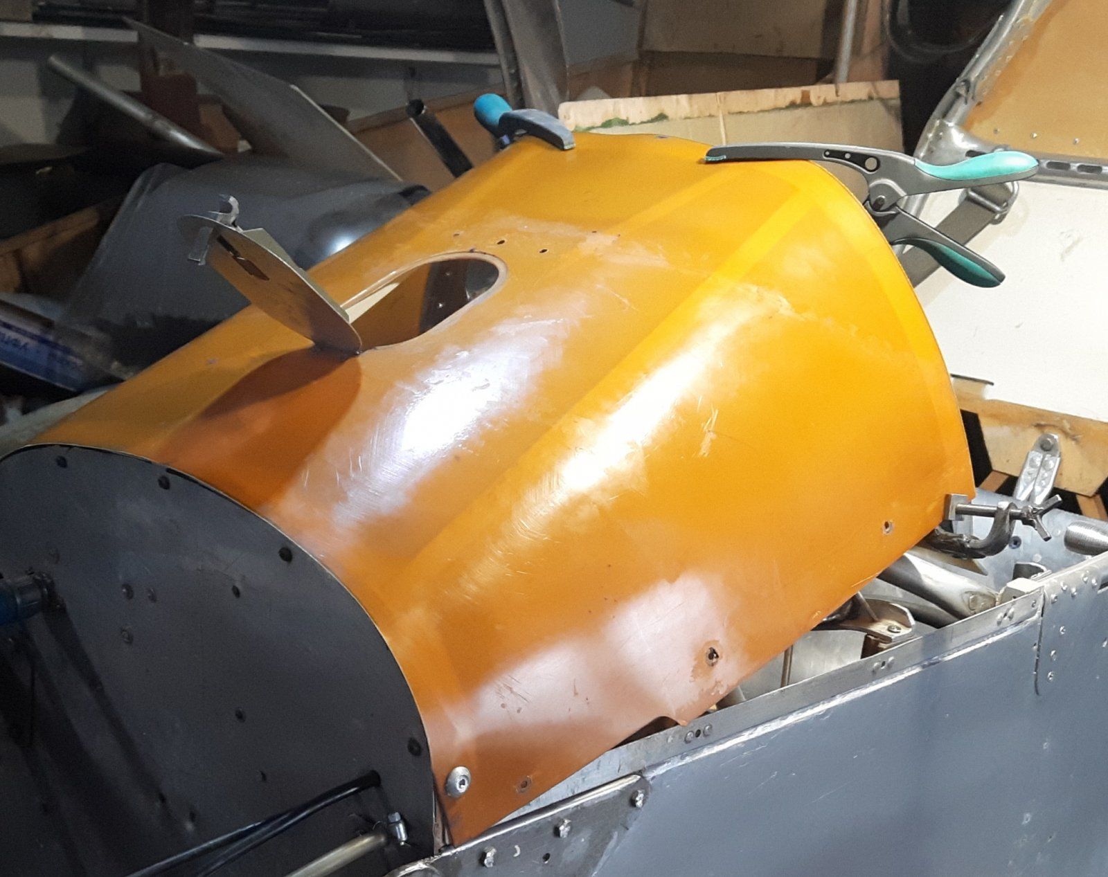

А это старая обшивка, из СТЭФа уже обрезаная. Она была обклеена черной самоклеящейся плёнкой, которую я ободрал.
Здесь будет другой цвет.
