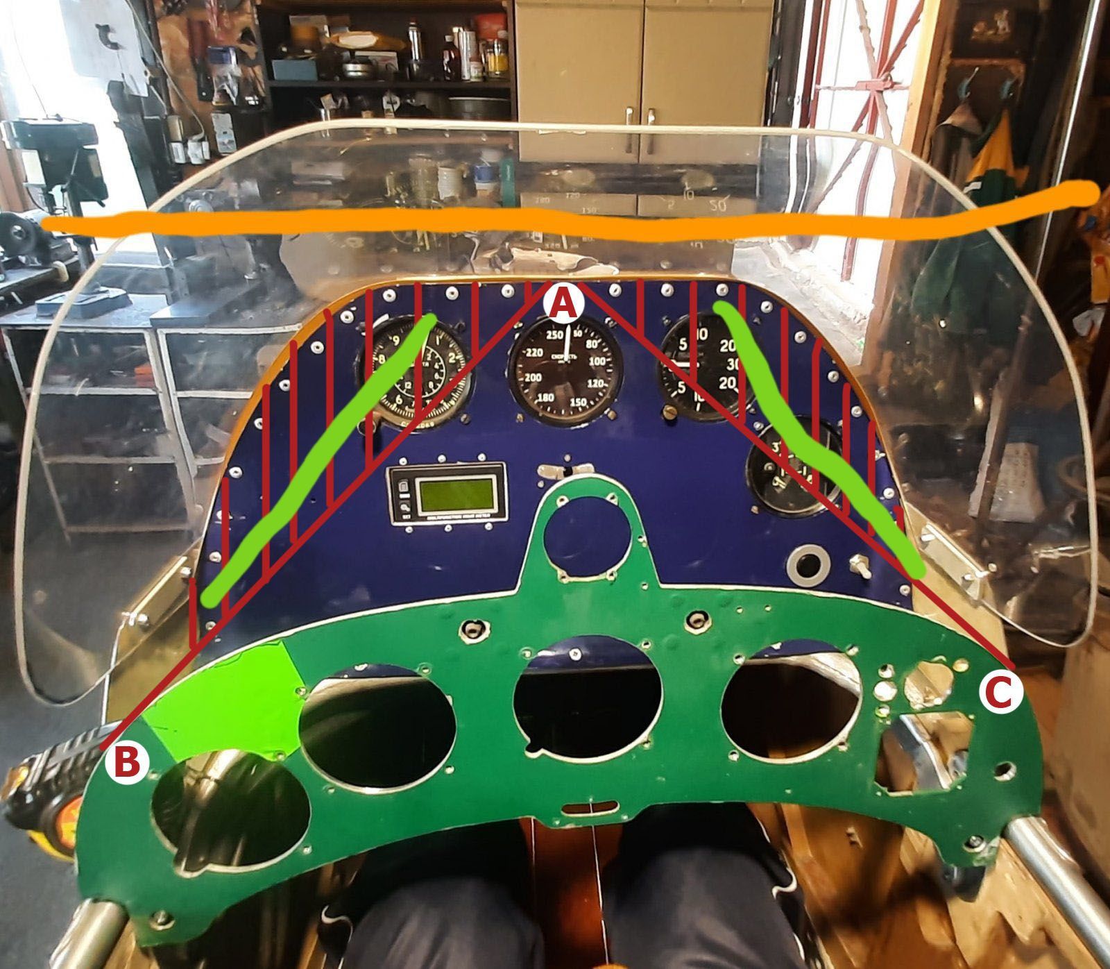

Если учесть, что точка А это вершина капота (или кока винта), то у Вас выпадает из обзора заштрихованная красными полосами зона. Зона АВС это условный капот двигателя. В реальности из обзора выпадает еще большая зона обзора, так как мы имеем возможность немного сдвигать голову вправо или влево. Можно было бы сделать приборную панель в виде треугольника АВС, но тогда неудобно выдерживать горизонтальный полет, так как нужна относительно ГОРИЗОНТАЛЬНАЯ линия капота.
В принципе можно без ус летать, я на пчелке и рп летал, да и на дельте нет приборов никаких у нас. Если конечно пилот влетан на своем самолете. Конечно ус желательно было бы поставить слева на приборке, для тех кто летает с хвостовой стойкой им этот момент понятен. Ну если опять придется что-то пилить и кромсать, то лучше не стоит, главное чтобы хозяину аппарата было удобно и комфортно.

Смотреть удобнее всего вперед на выравнивании выдерживании и тд, взглядом влево пристреливаются тогда, когда капот мешает и смотреть вперед уже не получается. Теперь с этой приборкой обзор будет похуже, зато можно планшет повесить или еще какие приборы.

Взгляд прямо вперед приводит к гораздо худшему определению высоты выравнивания, нежели взгляд несколько вбок. При взгляде влево предметы на земле не только приближаются, но и имеют угловые перемещения - при этом, высота чувствуется просто куда лучше.
Помнится, при моем обучении с определением высоты выравнивания были проблемы, разбираясь в причинах, инструктор предложил показать направление взгляда - оказалось, что оно почти совпадает с линией полета; тогда инструктор отметил угол 20 градусов от продольной оси и потребовал в следующем полете смотреть именно туда. Я был очень сильно удивлен, когда оказалось, что заданное направление взгляда позволило на порядок лучше чувствовать высоту - и высокое выравнивание осталось в прошлом. С опытом, конечно, появилась возможность более вольно обращаться со взглядом на землю.
Ну ну если было удобно определить высоту тогда да! Вы читаете старую литературу когда пилотировали и сажали самолеты с большим звоздообразным или рядным двигателем и громоздким капотом, там взгляд действительно переносили влево, так и учили это старая школа. При переучивании на ту-134 и 737 да и легкие самолеты,над нами инструктора смеялись, когда мы что то искали взглядом на обочине впп. Это очень опасно, если не мешает капот пилотировать, то смотреть нужно только вперед (не обязательно в одну точку) и ничего там не расплывается, глупости все это. Дискуссий много по этому поводу, может глаза косят и смотря вперед все плывет и рябит, на автомобиле вы куда смотрите? Если на легком самолете садится на дорогу проселочную куда смотреть на березки? А если на поле? Хотя на пчелке я летаю или на рп, лобовое стекло матовое, поцарапано и против солнца если садишся ничего невидно приходится выглядывать и смотреть уже с непревычного ракурса. Кто как привык так и летает.
На самом деле вот так выглядят там линии капота и гаргрота. А над точкой А виднеется крышка головок цилиндров.
"Прихватил" я от обзора немного. Да, пожалуй варик надо бвло оставить в нижнем ряду, а вверху только УС и высота. Тогда вообще ничего от обзора не потерялось. Но всегда приходится искать компромисс. И что сделано, то сделано.
На самом деле, куда смотреть на выравнивании, особого криминала нет. Главное чтобы не вперёд….
Даже когда смотришь вперёд, понимаешь что периферийным зрением смещаешь ось зрения влево или вправо. Иначе темп приближения земли воспринимается не корректно.

А как чувствовать высоту если ровная снежная гладь пруда и глазу глядя в бок незачто зацепиться? На скорости 90 хорошо видно то что впереди в 20 м. Но как то я боковым зрением видел движение поверхности по её бликованию и притирал к полосе. Ну были там рыбацкие веточки, которыми они лунки свои помечали, и спасибо им за это. Их я старался избегать и видел их в основном боковым зрением.
Потому что изменив направление я уже на них не смотрел. А смотрел в ту точку, в которую двигался.
В аккурат над точкой А по линии горизонта.
Ну и приближение поверхности чувствовал. Не знаю как, но чувствовал. Может дельтапланерный и парапланерный опыт сказался, но вот, как то так.
