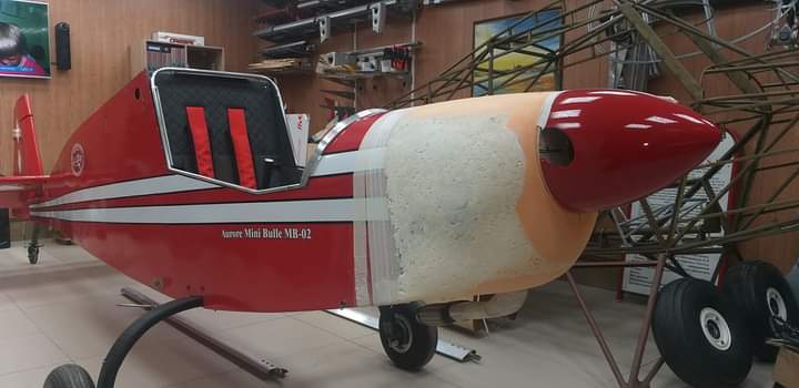

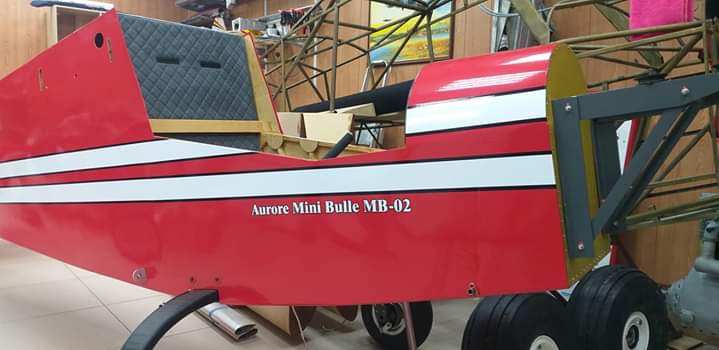

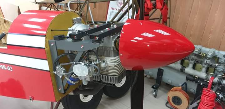

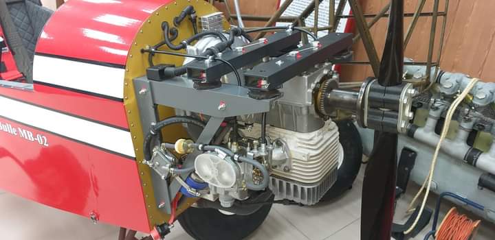

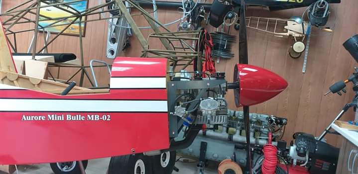

Немного вынес вперед для придания капоту нормальных обводов.Замечательная работа!
Все как всегда, любо дорого посмотреть.
Алексей!

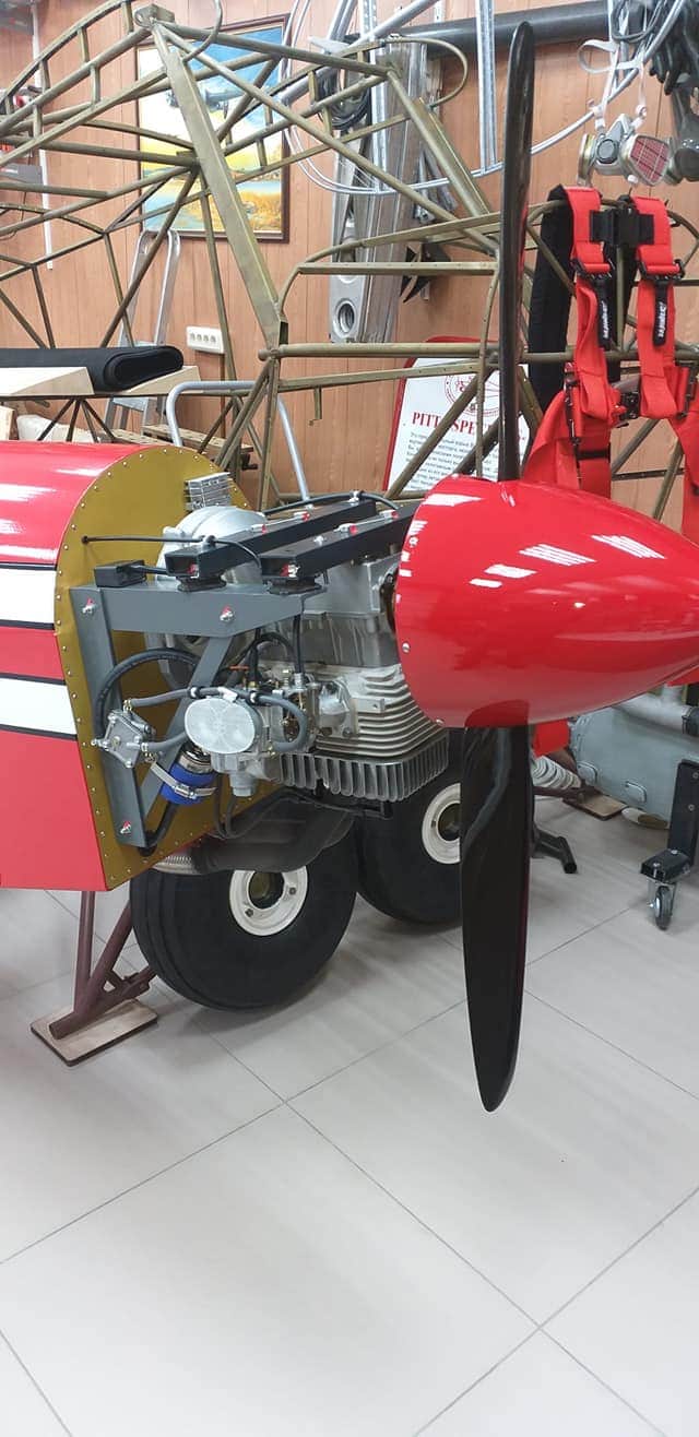

А зачем удлинительная втулка от колен.вала к ступице винта? Это же дополнительная нагрузка на коренные подшипники?
Для центровки вынесена втулка винта или чтобы обводы капота были более плавные?

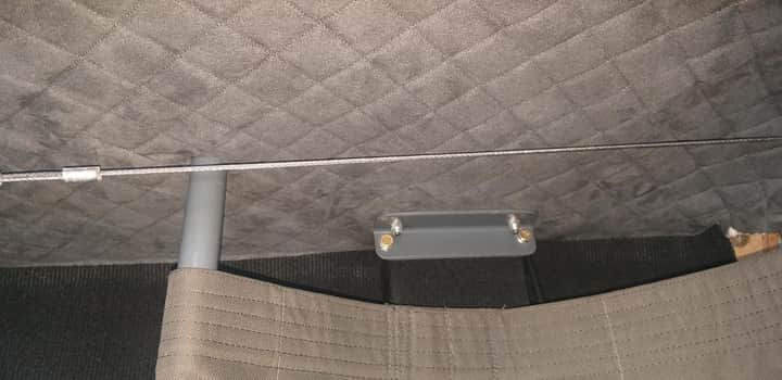

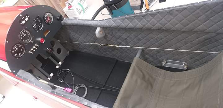

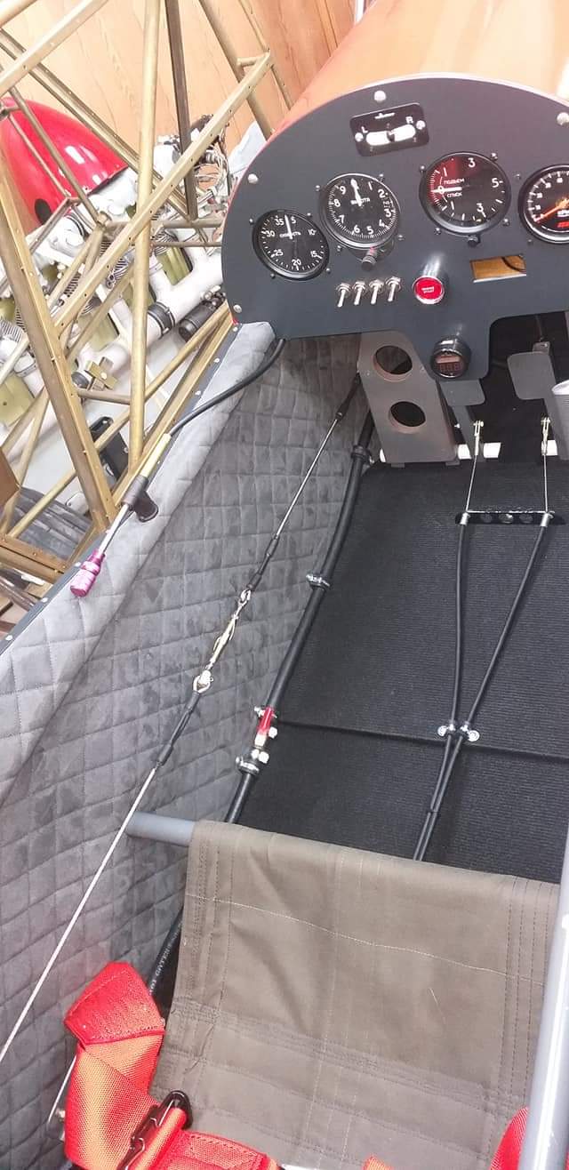

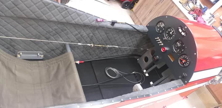

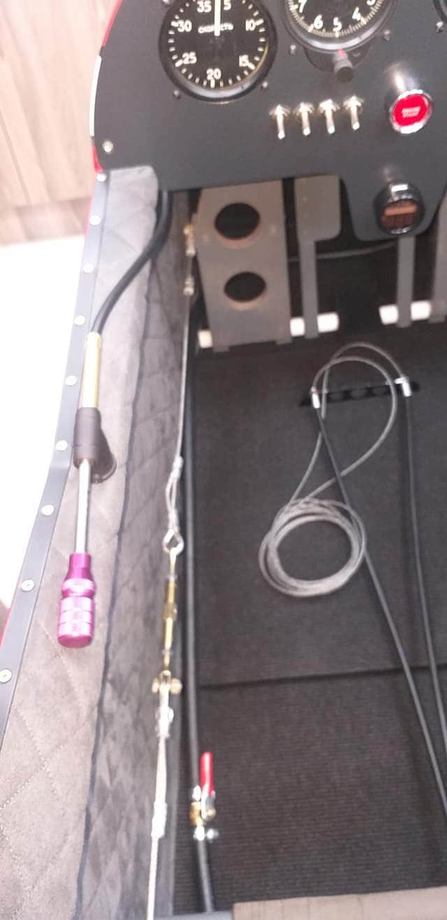

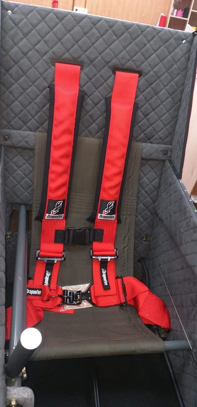

1. У сидения я сделал бы оттяжку в районе точки S: на пустой гамачок очень много нареканий из-за неоднозначности и склонности менять геометрию на перегрузках (даже на вираже с креном 60).Двигатель обвязал полностью,отгазовал.Все штатно.Перехожу к фонарю и капоту.

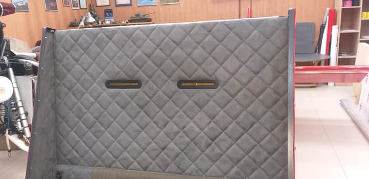

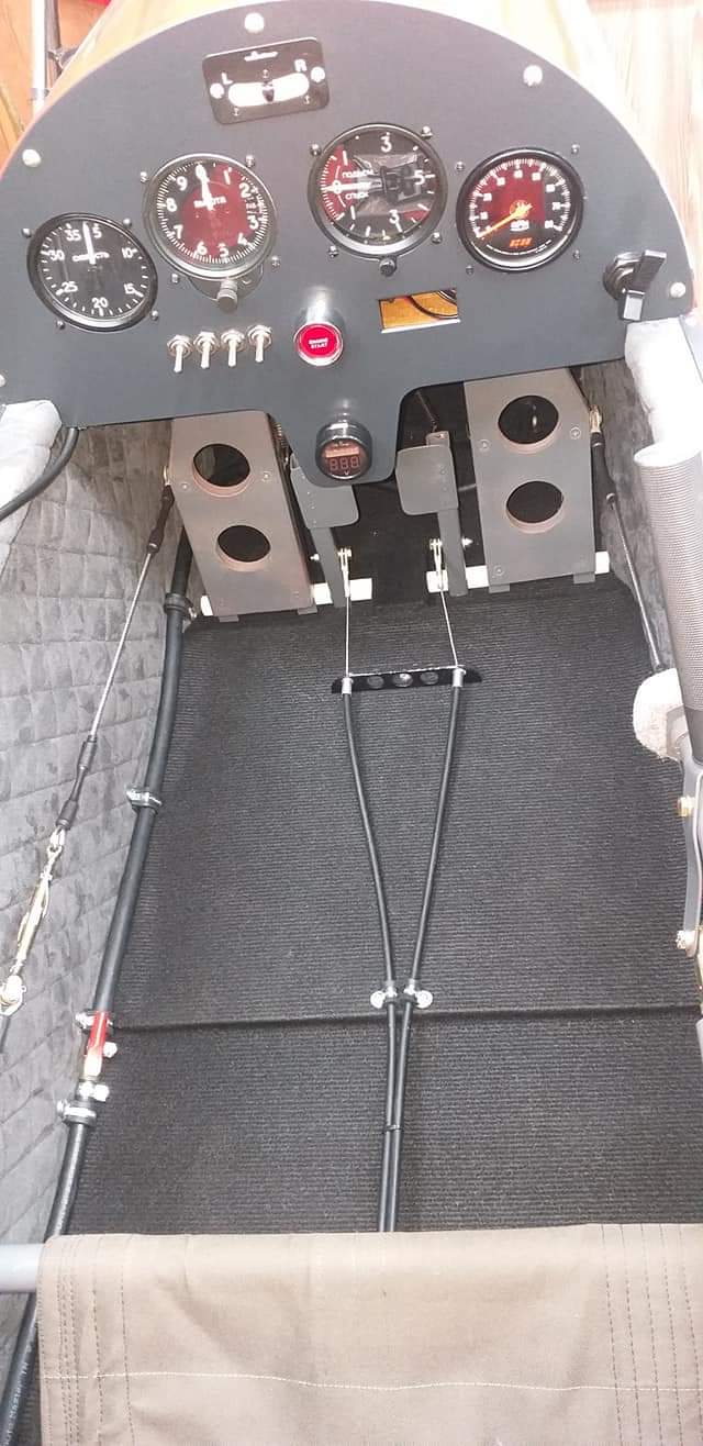

Алькантара.Очень легкий материал.Внутренную отбивку из чего сделана? сколько весит?
