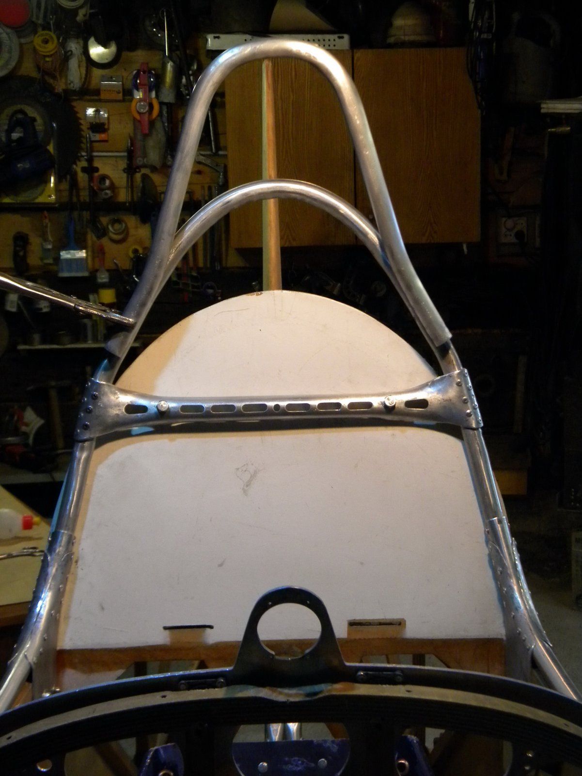

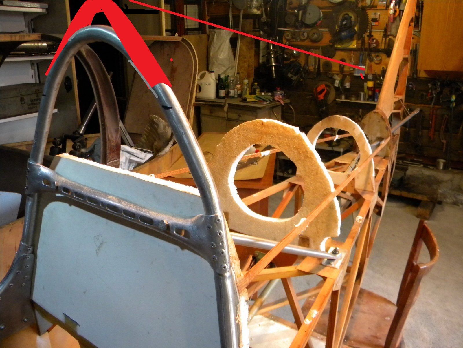

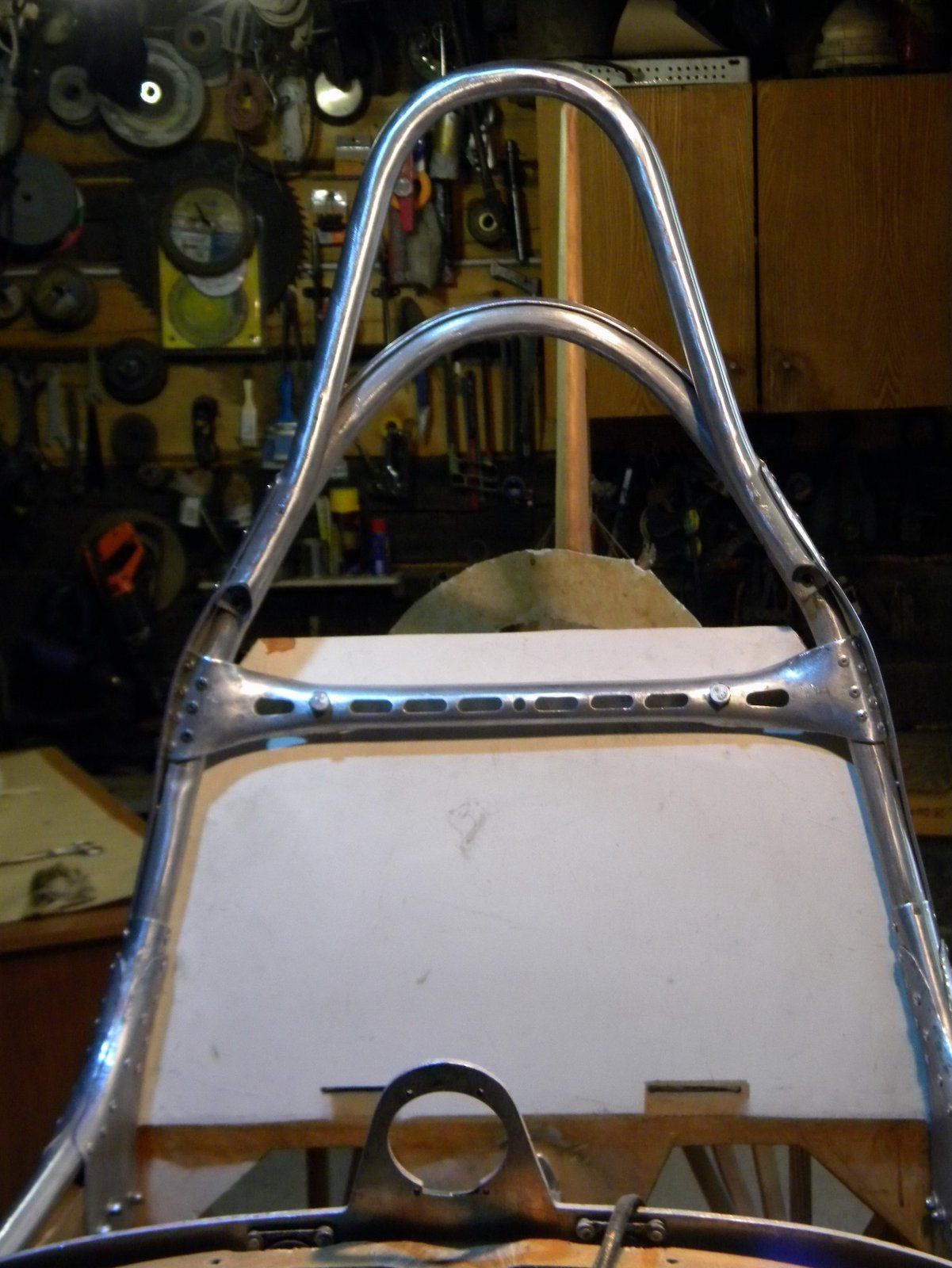

Нет, это только дуга гаргрота будет. Лоханулся я на начальном этапе, когда начал делать дугу. Сильно низко получилось. Но с другой стороны и лучше что так. Немного изменил концепцию. Теперь будет так.
)))) джинааа.!

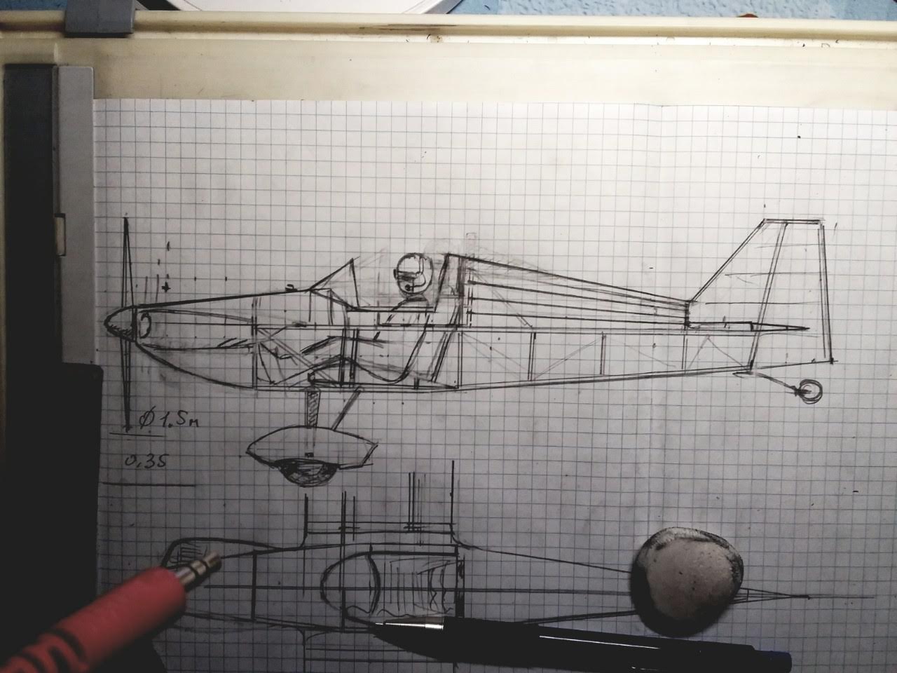

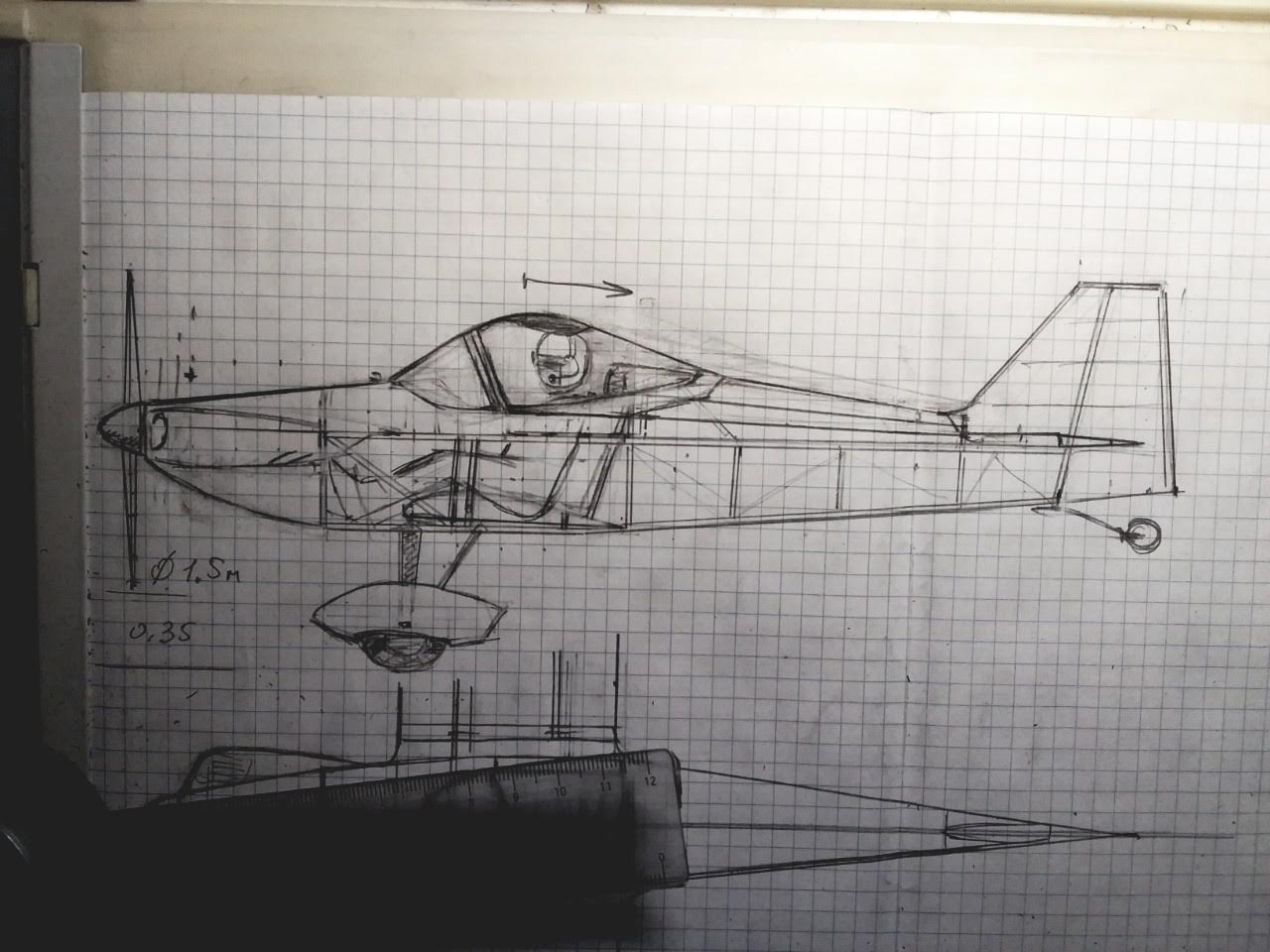

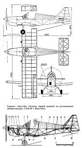

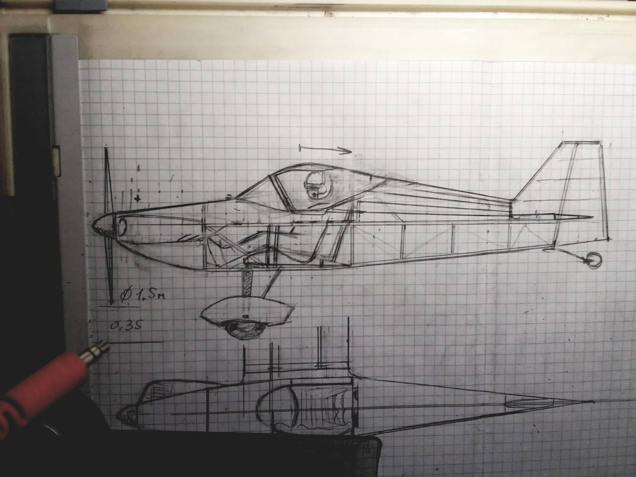

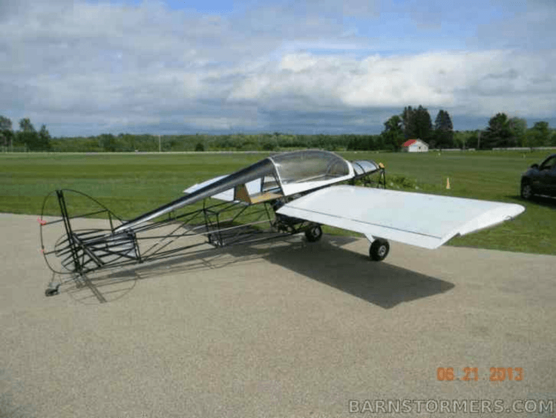

Володя. Смотри, наш знакомый Муха, Виталича и пилотажка. Пару дужек и маленкая накладочка и летающие варианты и даже где то легче и прощщее
Да Миша, примерно так и думаю сделать. Боковые две реечки оставил пока. Они вроде как рз там где надо, а пенопластовые шпангоуты пока поддерживают. Дужки из фанерки наверно сделаю пару штук.
Решили пойти по пути "безопасности" головы - тоже вариант. Только теперь не стоит заморачиваться о внешней красоте самолетика.
Красота будет, не беспокойтесь. а психануть и надо иногда. А так всё не решался гаргрот разломать 😄

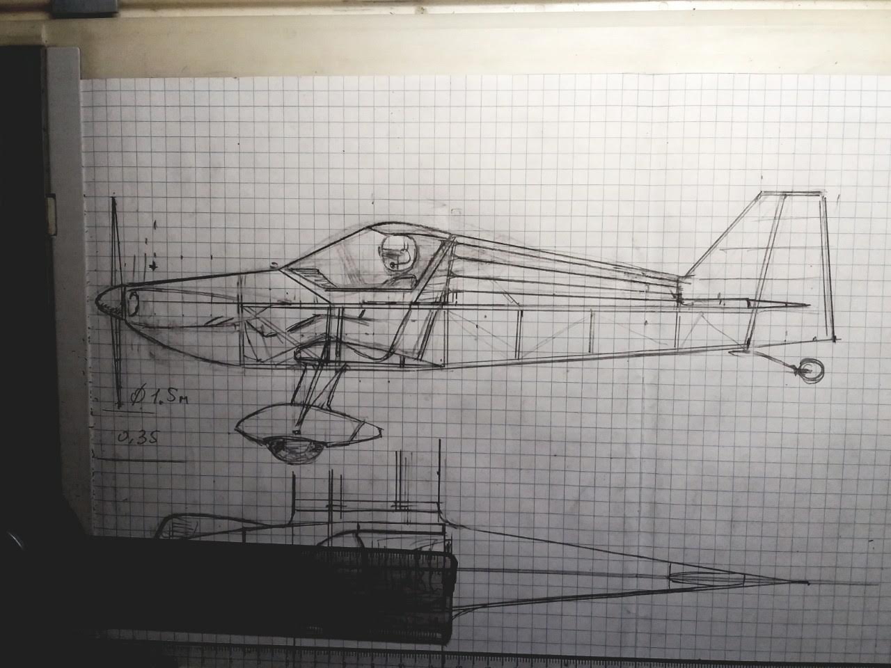

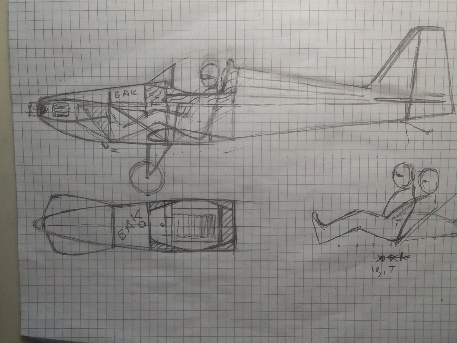

Володя, кину сюда пару картинок. Варианты фонарей и гаргротов. Это правда рисовал для Андрей77,но думаю мало разницы. Это тот же Арго
Всё красиво, осталось только это сделать и довести самолет до полосы. 🤣

Ну не позорьтесь этими картинками школьника на уроке ИЗО, они даже не в масштабе.
Ник, вообще то Михаил классный художник и рисовать ему от руки идеи совсем не позорно. Вы просто других его рисунков и работ не видели. Не нужно выпендриваться. К стати масштаб на его рисунках есть. Вы не внимательно смотрели.
И ещё одну фоточку и ффсё
Спасибо Миша! Есть над чем поразмышлять! 😉👍
А тем временем караван идёт.

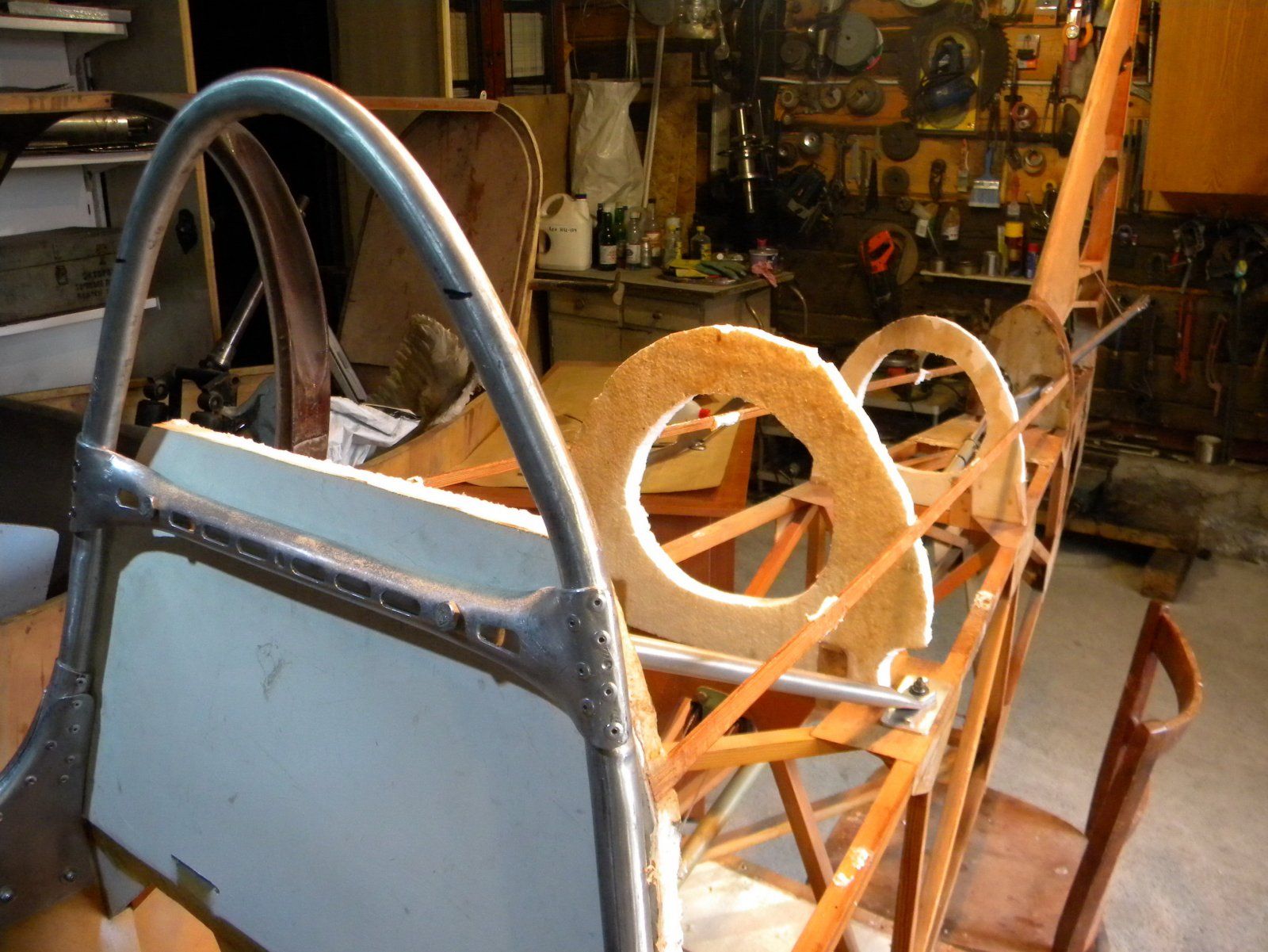

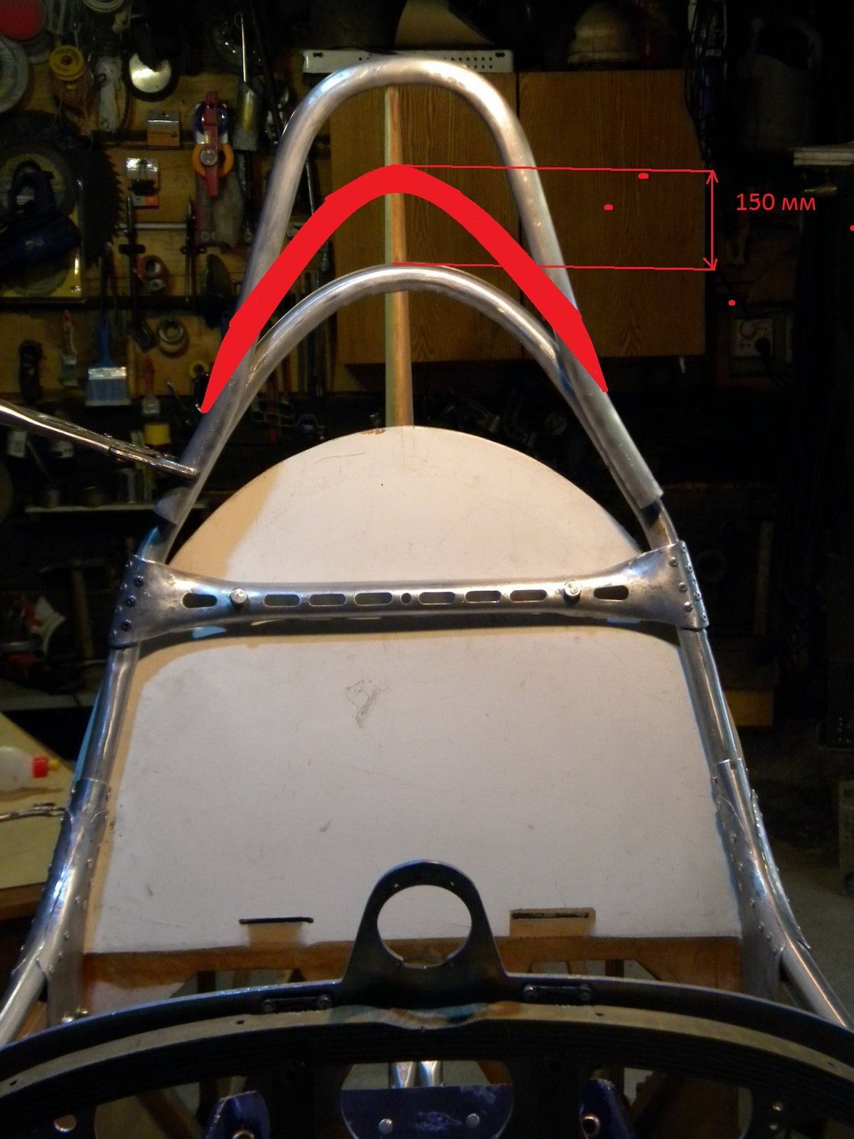

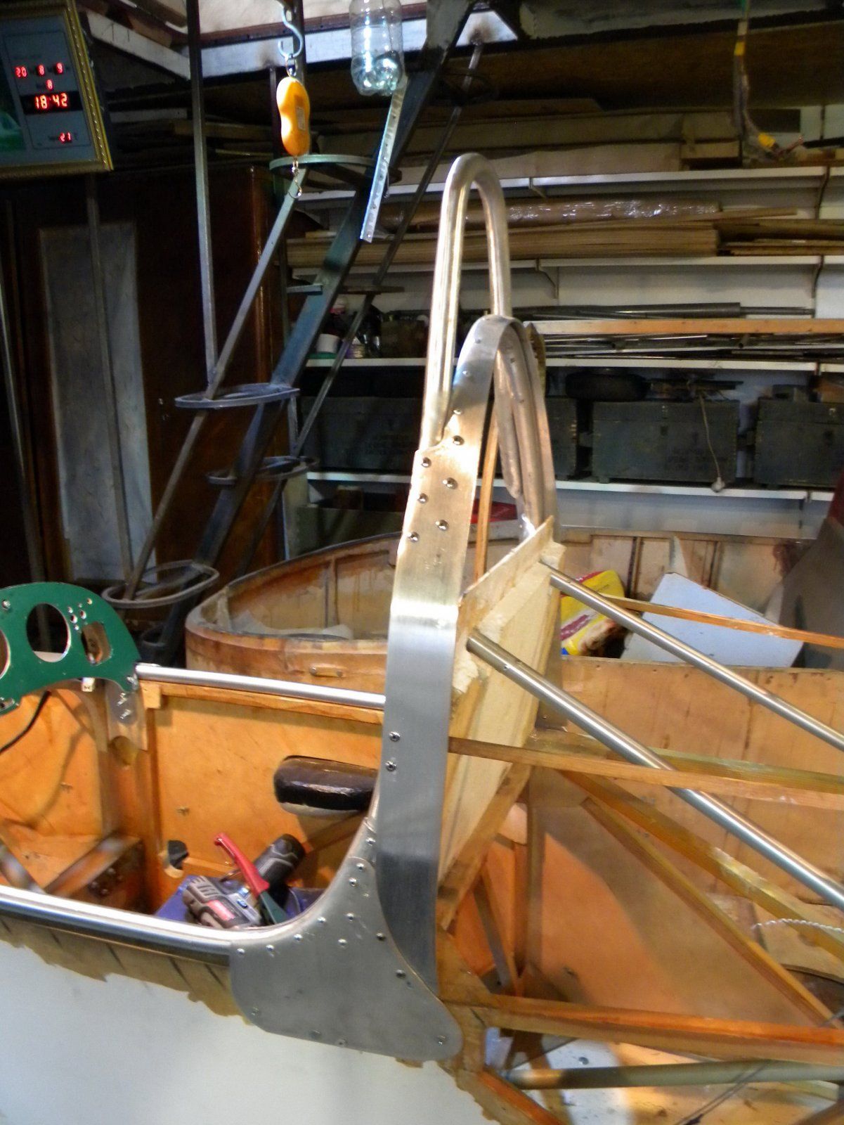

Теперь для гаргрота есть новая полочка, к которой завтра буду делать стрингеры и дужки.

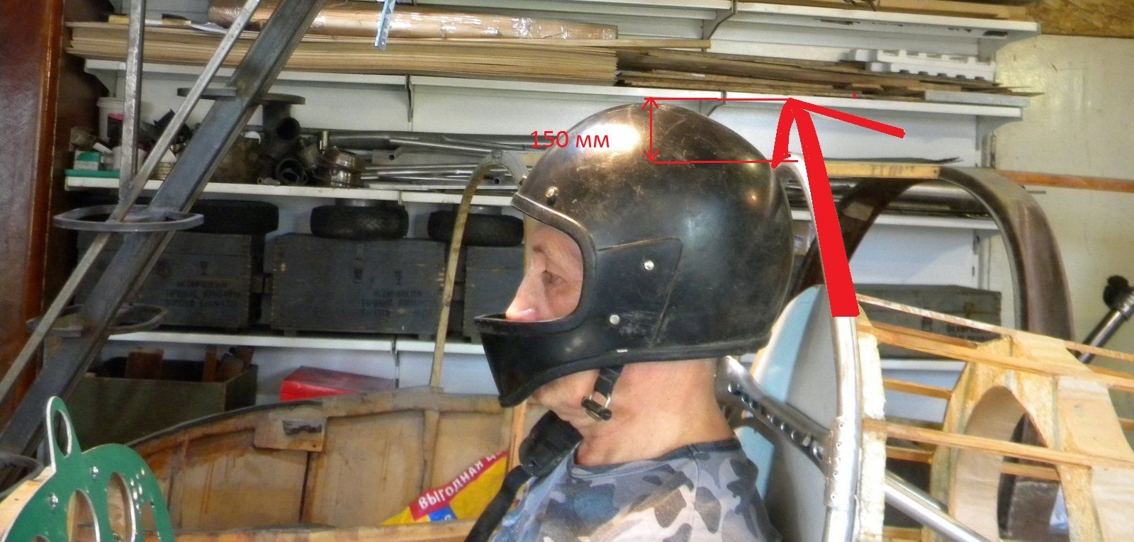

Мне кажется , что дополнительная дужка слишком переразмерена в верх , я бы сделал как показано ниже . У человека в критической ситуации срабатывает инстинкт самосохранения и он автоматически старается сгрупироваться и голову поджать к телу наклоном к груди . Так , что нет смысла поднимать дужку намного выше головы , достаточно вывести на уровень шлема . Первый удар при капоте принимает на себя киль , так как он самая высокая точка у самолёта , а дальше дорабатывает дужка . Это моё мнение , а вам решать .
Алексей согласен отчасти. Но если внимательно посмотреть на оригинальный Арго, то голова пилота встречает первым планету земля. Дедуля чудом не свернул себе шею. Хотя на многих мелкотравчатых примерно так и сделано как ты нарисовал.
Возможно, нужно будет открыть тему о модернизации Арго. За столько лет, хорошо вскрылись многие неудачные места аппарата.и это повторяют и повторяют многие строители этого самолёта.

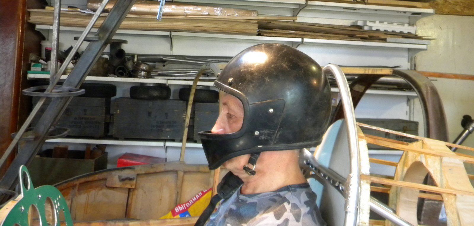

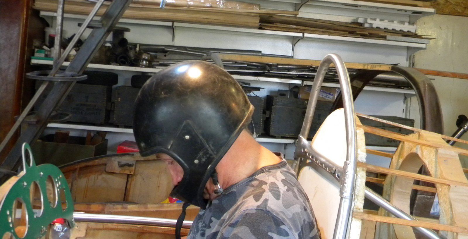

Да, но когда привязан на 4 точки ремнями, единственное. что можно сделать, это наклонить голову. Есть такая фотка.
Прикинув положение оси редуктора и верхнюю точку шестерён, кинул реечку, и прямо почувствовал, как у меня хрустят шейные позвонки. И прав Миша, голова первая встретит планету, потом киль.
Ну и дужка уже сделана и защищает она не только голову, но и гаргрот от лишних повреждений, да и облегчает возможность покидания самолёта в перевёрнутом положении на земле.
Судя по тому, как у Жени Дзюбы часто происходят кувырки через нос, вероятность такого события велика, особенно на первых порах. Лишний раз капитально ремонтировать гаргрот, и тот же киль с рулём, тоже не хотелось бы.
Потом, гаргрот чуть пониже головы будет всё таки меньше давать сопротивление. Он и так уже выше плеч, а кабина будет открытая. А высота дуги тут уже роли большой не играет. Ну на 50 мм ниже это 30 грамм трубки. Приклею с тыльной стороны пенопластовые хвостики, превращу её в каплю, обклею текстолитом и сделаю яркой и полосатой. Будет выглядеть, как декоративный элемент.🙂

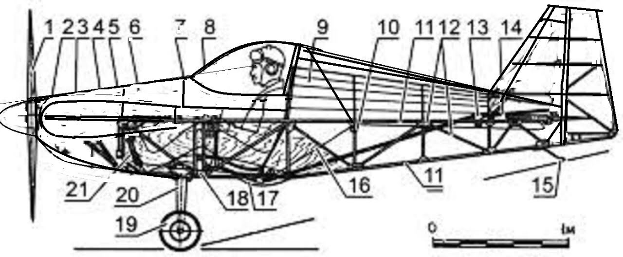

Стоит наверно отметить, что этот самолет дитя своего времени, сейчас любители особенно за рубежом шагнули очень далеко, дерево чистый эксклюзив. Если и строить , модернизировать что то ,то скажем Муху, отличный пример для самодела.Наверняка и там было многое навеяно именно от Арго. Что касается безопасного аварийного приземления, то такое понятие встречается очень редко в Авиации, тем более в СЛА.Элементы конструкции выполняющие силовую функцию зачастую редко отвечают требованиям безопасности скажем при капотировании.На классике это либо пилон ,либо киль, плоскости, часть нагрузки берет фюзеляж. Пилот как правило пристегнут ремнями /лучше четырехточечные/ которые должны быть плотно подогнаны и прикреплялись бы скажем к продольным стойкам фюзеляжа.Я несколько раз был в подобных ситуациях и однозначно скажу Вам , что в большей степени экипаж спасется не благодаря жесткости конструкции, а твердым практическим навыкам, подготовке перед вылетом и благоприятно сложившимся обстоятельствам. 😉

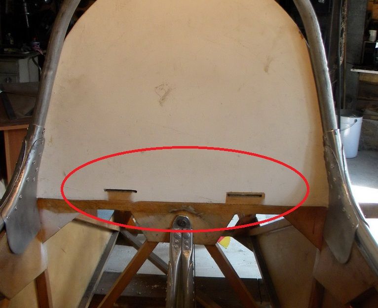

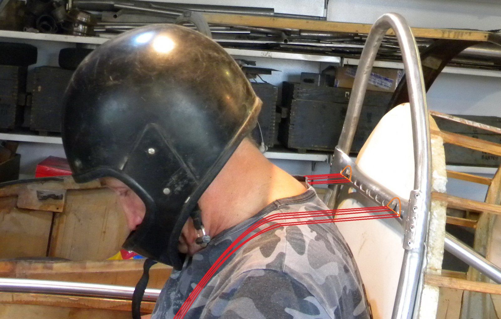

4 точечные тоже нужно крепить правильно. Здесь тоже было 4 т. крепление ремней, на первом шапнгоуте фьюза. Вот эти щели от ремней.
При таком креплении на реечке в районе поясницы они могут удержать только от выпадывания из самолёта при перевёрнутом полёте. При ударе носовой частью во время капота они будут сжимать позвоночник. Поэтому я даже и не принял эти щели во внимание, хотя и понял их предназначение, поэтому и стал строить более серьёзную систему защиты .
А то, что главной защитой пилота является голова, навыки пилота и продуманность программы полёта, это всем известная истина, и я тоже писал об этом. Но от ошибок никто не застрахован, и пассивная безопасность всё таки, даёт больше шансов выжить в экстремальной ситуации, в которую, конечно же, лучше не залетать.

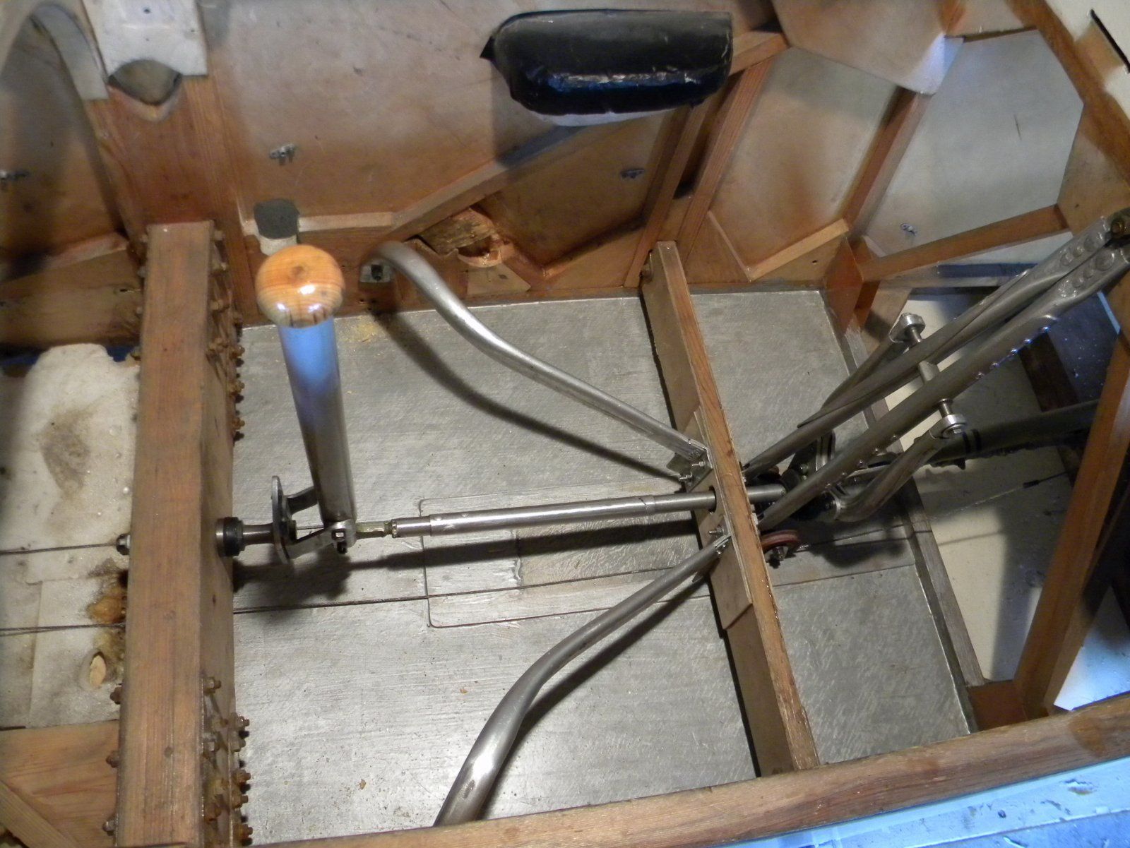

При капотировании РУС выбила стекло в очках, но до глаза не достала. Поэтому РУС теперь укорочена.

Об этом я тоже думал. Потому что после переворота, самолёт на спине ещё по инерции движется вперёд хвостом и дуга гнётся вперёд. Поэтому наверно всё таки брошу ещё сверху пару тросиков к нижним точкам креплений трубок-упоров. И РУС у меня тоже немного короче чем был и на торце сферический деревянный набалдашник, и ручка уходит под панель. Поэтому до неё головой не достать если сделать ручку от себя.
