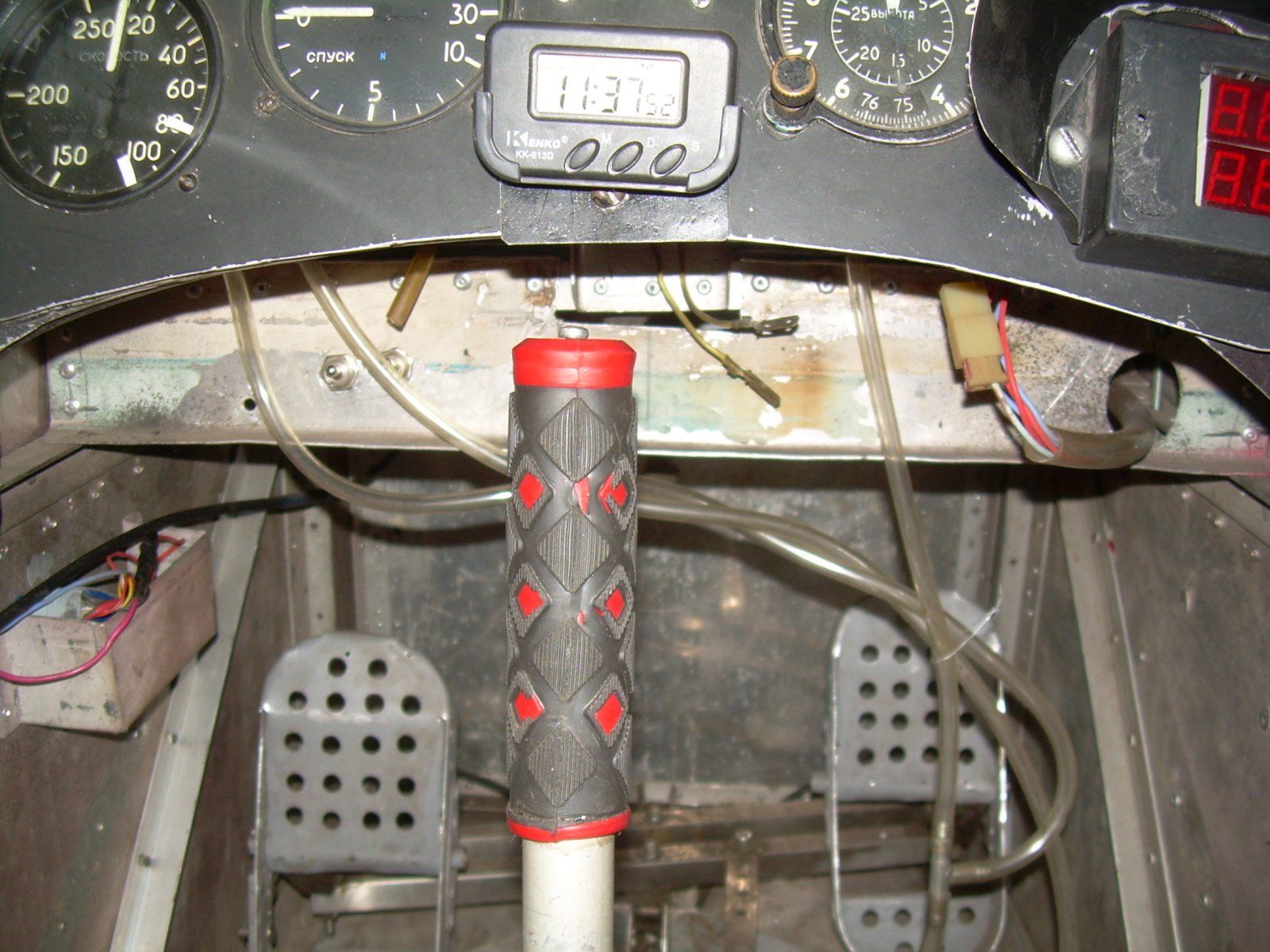

И РУС у меня тоже немного короче чем был и на торце сферический деревянный набалдашник, и ручка уходит под панель. Поэтому до неё головой не достать если сделать ручку от себя.
Время капотирования - секунда! Где уж тут думать, куда РУС деть. Работают только инстинкты: ручка РУС в кулаке, и тянешь на себя!
И перегрузка такая, что замком ремней грудину сломало.
Да, Ваша РУС похожа на рычаг КПП. А как ее держать будете?
У нас просто на трубку одета велосипедная ручка, даже по цвету подобрали.
А всяко можно. И ниже шарика, и сверху можно положить руку. Всяко удобно. Ниже шарика обклею замшей.
Думаю что инстиктивно и по инерции в первый момент рука вперёд уйдёт.

Под замок у меня есть круг из толстой кожи 4 мм диаметром 120 А замок парашютный, там можно все 4 ремня в один замок соединять и одним махом отстёгивать. Вот думаю его поставить. Позже фотку сделаю.
