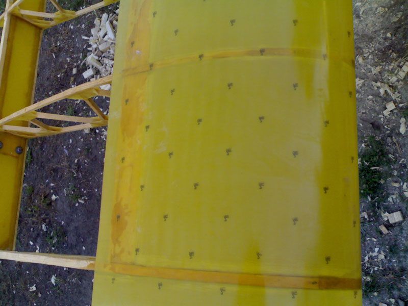

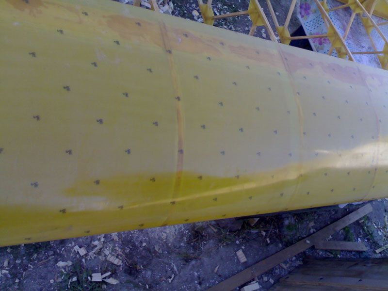

Владимир Павлович, как вы считаете, стоит это утяжеление, тех новых качеств обшивки текстолитом, такие , как более чистая аэродинамически поверхность крыла, рулевых поверхностей, устойчивость к агрессивным воздействиям среды, долговечность, или это полностью нивелируется утяжелением самолёта, по моим подсчетам в плюсе будет около 6 кг. Это по замене тканевой обшивки на текстолит 0,5 мм.
Если вспомнить ветку про Шагман и Юниор, то эти самолёты обклеены более тяжелым СТЭФом и летают отлично. Может я действительно зря голову морочу себе и людям?
Володя , тоже полностью согласен с ребятами , не стоит обшивать СТЕФ-ом самолёт . С ним гемора найдёте больше , чем с тряпкой и перетяжелите точно . Сделайте только цельный гаргрот , всё остальное тряпкой и всё будет так . В начале темы ПОСТРОЙКИ АРГО , стр.103 , Семён .К пытался обклеивать СТЕФ крыло , - результат не АЙС . Ни каких новых качеств с ним ваш самолёт не получит , только себе усложните процесс восстановления и напрасно потеряете время и деньги и результат может оказаться отридцательным . Делайте по проверенной технологии и всё будет намного быстрей и правильней .
При оклейке текстолитом, обшивка включится в работу на кручение по полной программе - поэтому, соединению обшивки и каркаса следует придать такое же внимание, как и при металлической обшивке: не стали бы ограничиваться приклейкой к нервюрам, лонжеронам и стрингерам.
Иными словами: получиться может очень неплохо - если соединение надежно, хлопунов нету и обшивка не дребезжит.

Ну по СТЭФу. Применить я хотел не СТЭФ, а текстолит на тканевой Х/Б основе.
Удельная плотность его несколько меньше чем у СТЭФа. Ну и прочность несколько ниже. Клеится эпоксидкой просто чудесно. Обрабатывается легко, и без стеклянной пыли. Гнётся легко , без изломов. Он более эластичен чем СТЭФ. Это почти как фанера, Только лучше.
Минусы, это отсутствие натяжения и удвоение как минимум веса обшивки. Может сильно уйти центровка.
В общем, я всё ещё раз проанализировал, и решил всё делать по классической технологии. Буду использовать ткань. Лучшее враг хорошего.
Пробовать эту технологию буду на планере.

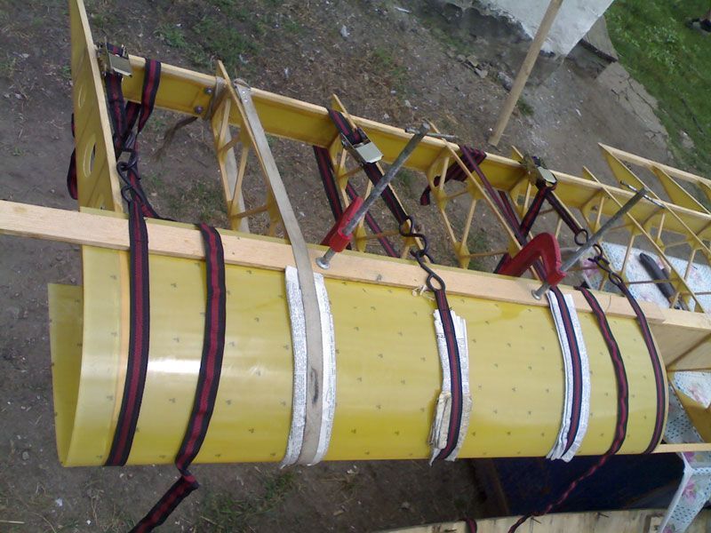

Если его применять на лобике крыла планера, то одного слоя наверно маловато будет, чтобы взять кручение. Да и при стыковке надо будет снизу подклейку делать из полосы.
Это стыковка будет а районе подкоса. А сверху второй слой в перехлёст надо будет делать и тоже изнутри в районе стыковок верхних листов подклейку делать. Тогда будет равнопрочный лобик.
Я купил 6 листов 1000х2000. Сегодня отправили из Москвы почтой. Почта вообще беспредельничает. Содрали 2800 за 12 кг и за то что хрупкое!

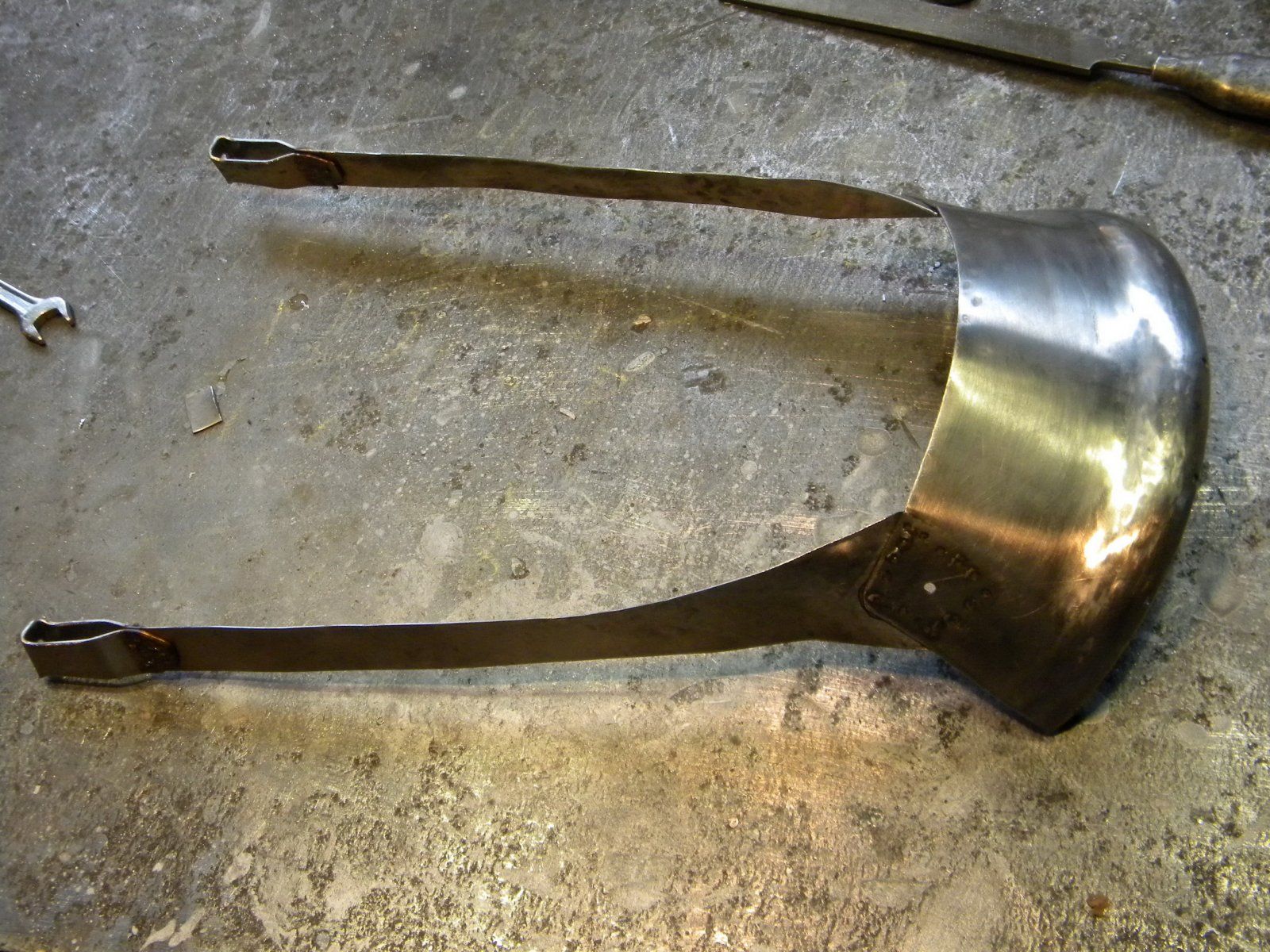

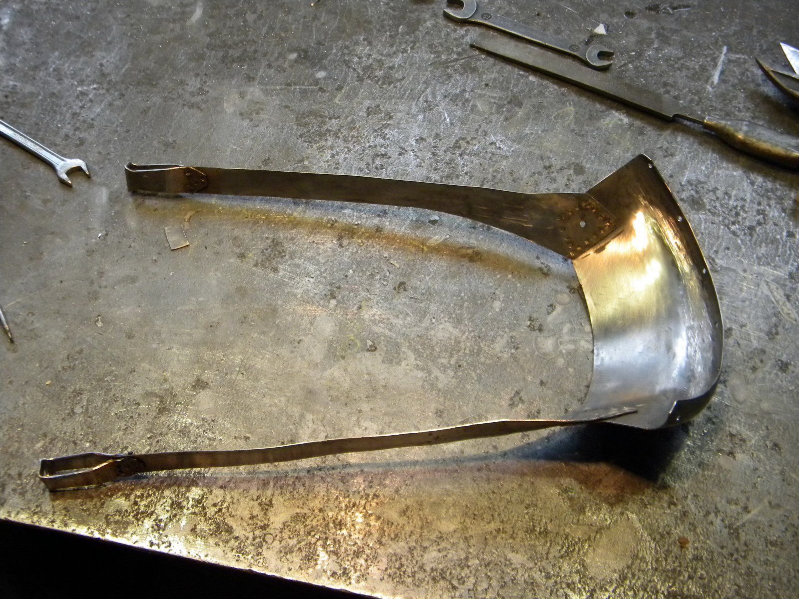

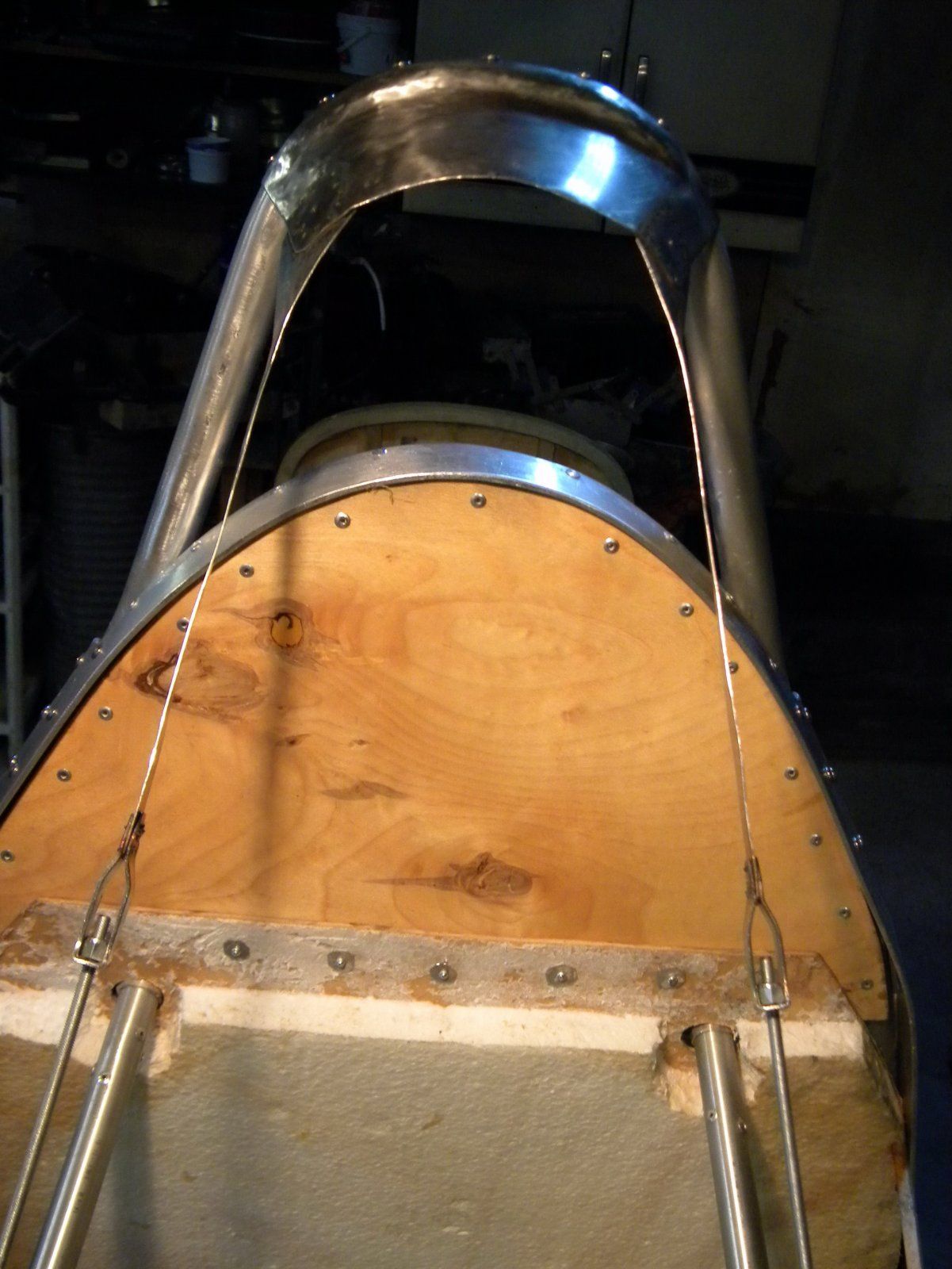

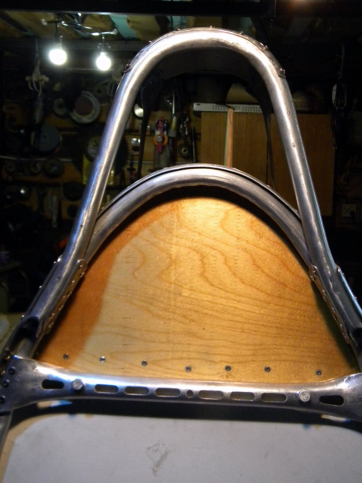

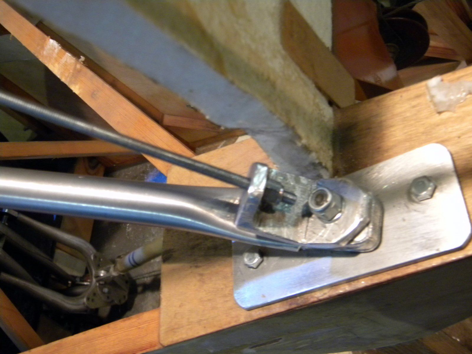

Ну вот сделал сегодня кепочку с лямочками для дуги. В ушки на лентах вставляются высокие самоконтрящиеся гаечки и удерживаются от проворота щечками. купил метровую шпильку М5, разрезал пополам и в гаргроте тяги продолжаются этими шпильками до точек крепления трубок-упоров спинки. Так же вырезал из 3 мм фанерки продолжение спинки покрыл яхтным лаком и приклепал к спинке заголовник. Смотрится вроде неплохо.
