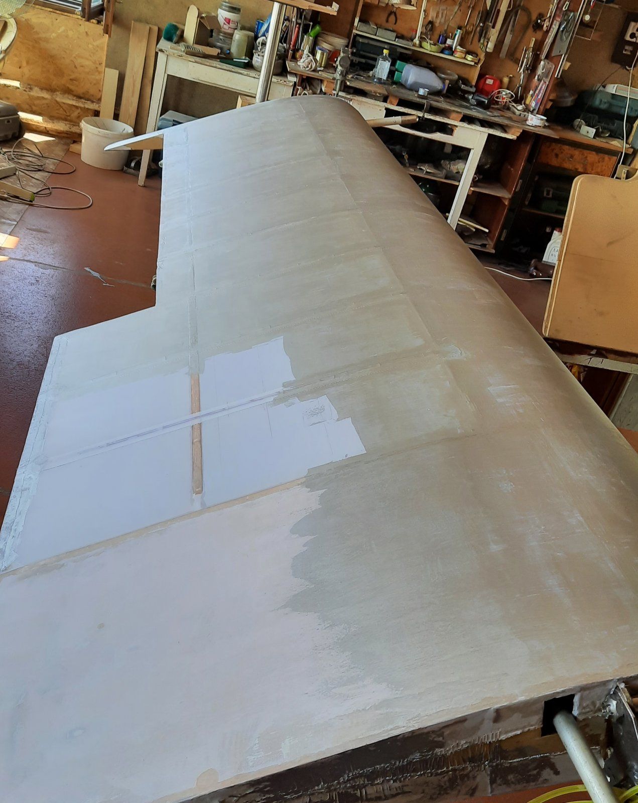

После покраски как просохнет с водичкой нулевочкой пройдитесь по-любому. У нас как то планер перетянутый стал вдруг плохо летать, засада обнаружилась именно в шероховатости плоскостей.
Это обязательно. Можно еще и воском натереть.
Но доэтого еще далеко.
Второе в очереди на обтяжку.

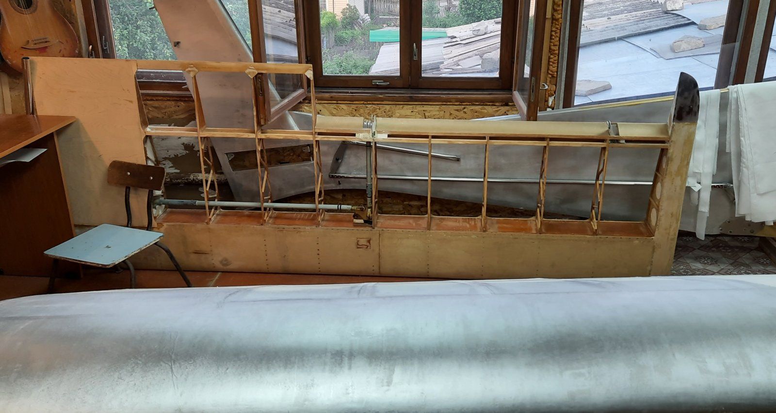

А,вот без прошивки,оторвало в полете.Сел,как обычно,в момент отрыва,услышал хлопок,чуть качнуло.Почему летел?
А ничего, тут что не было оборачивания ткани вокруг носка крыла, да и приклеивали к металлу невесть чем? У нас, на Че-22 аналогично отрывалась обшивка, только метра 2 с конца.
Высохнет наложу еще слой с алюмпудрой. Шлифану, и можно будет красить.
Желательно минимум три слоя эмалита. Поверхность шкурится после каждого слоя. Шкурка 360.
Дальше наносится два слоя АК-113 с алюминиевой пудрой. Это защита, грунт и не дает трещать эмалиту. Без него, через месяц на солнышке, вся поверхность пойдет спиралевидными трещинами.

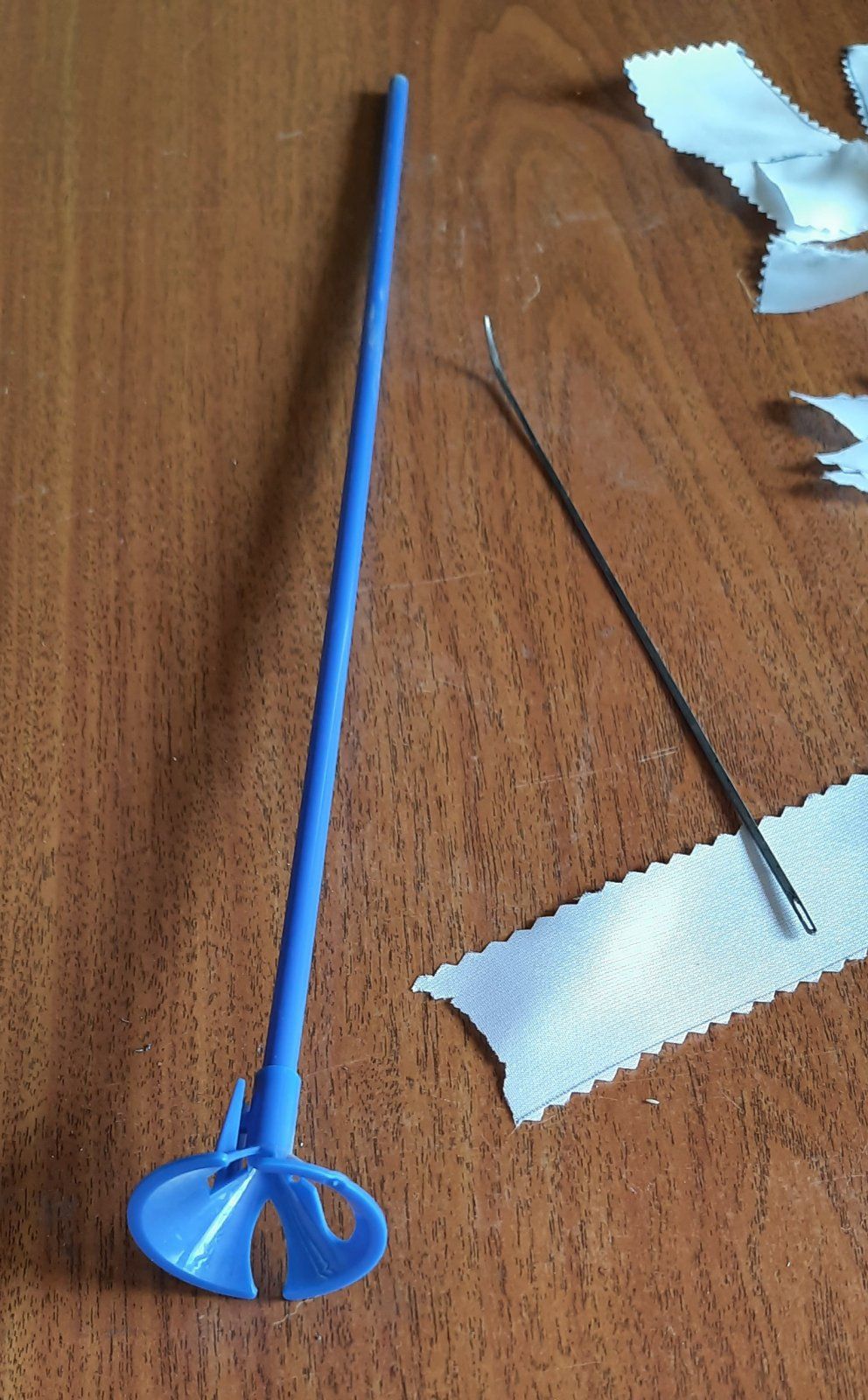

На нижней поверхности рядом с нервюрами паяльником с конусным жалом проплавить дренажные отверстия диаметром 6 мм. Ещё при эмалите.
Ну не знаю , горячим по эмалиту дырявить , как минимум ведро с водой рядом стоять должно . Мы обычно наклеиваем из фанерки 1мм или целлулоида кружочки и потом сверлим после грунтовки . А так спалить можно , эмалит от фена может начать дымить , а от искры или раскаленного железа , запросто вспыхнет как порох.
Да, цнное замечание!
Да вообще то думал сверлить под углом, паралельно верхней поверхности и трубки пластмассовые от воздушных шариков вклеить.
Потом вариант с паяльником показался приемлемым.
А теперь да, согласен. Горит как порох.
Это я уже убедился сжигая в печке старую обшивку. Вспыхивает, как керосином олитая.
Крыло от самолета аэропракт 22,или 20.На заводе так сделали,тоже удивлялся,что вокруг лобика не обернули ткань.
Это нормальная практика. Так же клеят ткань и на Бекасах. А их летают сотни, и без проблем. Дело не в способе крепления, а в пофигизме, хреновом качестве материалов, рукожопости исполнителей и прочих возможных причинах.
Потому и говорят на счет оборачивания: несмотря на то, что любой расчет даст запас по отрыву в десятки - названные Вами, причины способны обнулить эти запасы на раз. А, скажем, чулок, надо очень сильно постараться оторвать; оборачивание носка и задней кромки также достаточно надежно от этих факторов (особенно от цепного отрыва.
Да чулком надежнее по-любому, да прошить при этом можно было бы только верхние полки нервюр.
