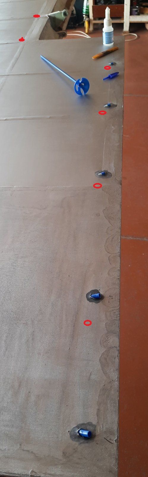

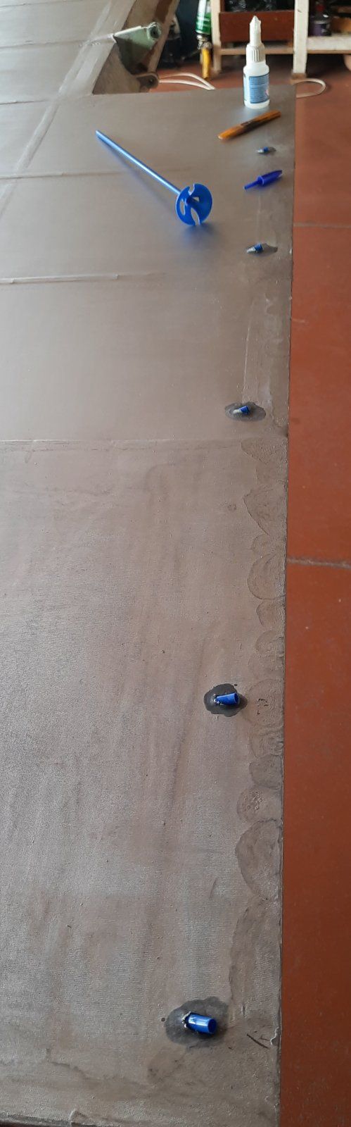

Ну вот и последний штрих на этом крыле и снимаю со стапеля.
argentavis
Ну, там трубки никакие не ставятся, просто наклеивается пластиковое колечко и потом делается отверстие .............
Трубки лучше будут высасывать.
Под крылом все таки избыточное давление и просто отверстия могут работать на нагнетание, а здесь на срезе будет разрежение.
argentavis
Ну, тогда уж ближе к нервюре нужно ставить т.к плоскости не в горизонте и капли все у хвостиков, примерно так.
Я думаю мы тут уже все заметили какой у него ресурс : после первого хозяина)) И ремонтопригодность тоже заметили какая - на 87 страниц этой ветки))) и это еще не конец)
". . . . . а караван идёт " 🤠☺😊
Куда уж бли же то? Там кница. В капельном состочнии там воды вряд ли будет. Главная задача этих каналов, выпустить с этих углов пары если они там будут.

Куда уж бли же то? Там кница. В капельном состочнии там воды вряд ли будет. Главная задача этих каналов, выпуптить с этих углов пары если они там будут.
Доброго времени!
Про пары и не думайте; все полости должны быть вентилируемы. Ещё раз: НЕ ДОЛЖНО БЫТЬ СОВЕРШЕННО ЗАКРЫТЫХ ПОЛОСТЕЙ в деревянном самолёте. Конструкция должна иметь возможность сохнуть везде; воду она везде достаёт сама из воздуха. Вес в дождливую осень конструкция добирает до 10% от веса дерева.
Эти отверстия для слива конденсата, который периодически образуется при суточной смене температуры, когда храним с-т на стоянке. В полёте вентиляция прекрасно происходит и через них, и не стоит заморачиваться тем, какое где при этом давление, но на стоянке их вентиляционными не считаем.
Кстати стоять самолёт на стоянке должен обязательно под чехлами. Особенно рано утром и поздно вечером (чехлить незамедлительно, не ждать выпадания росы).
Это из моего опыта эксплуатации деревянно-тряпочного самолёта.
